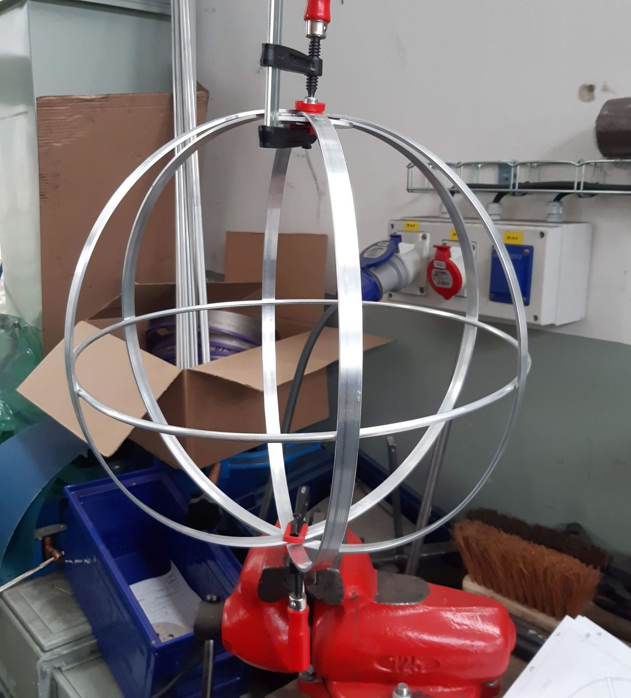

Trochu hraní...

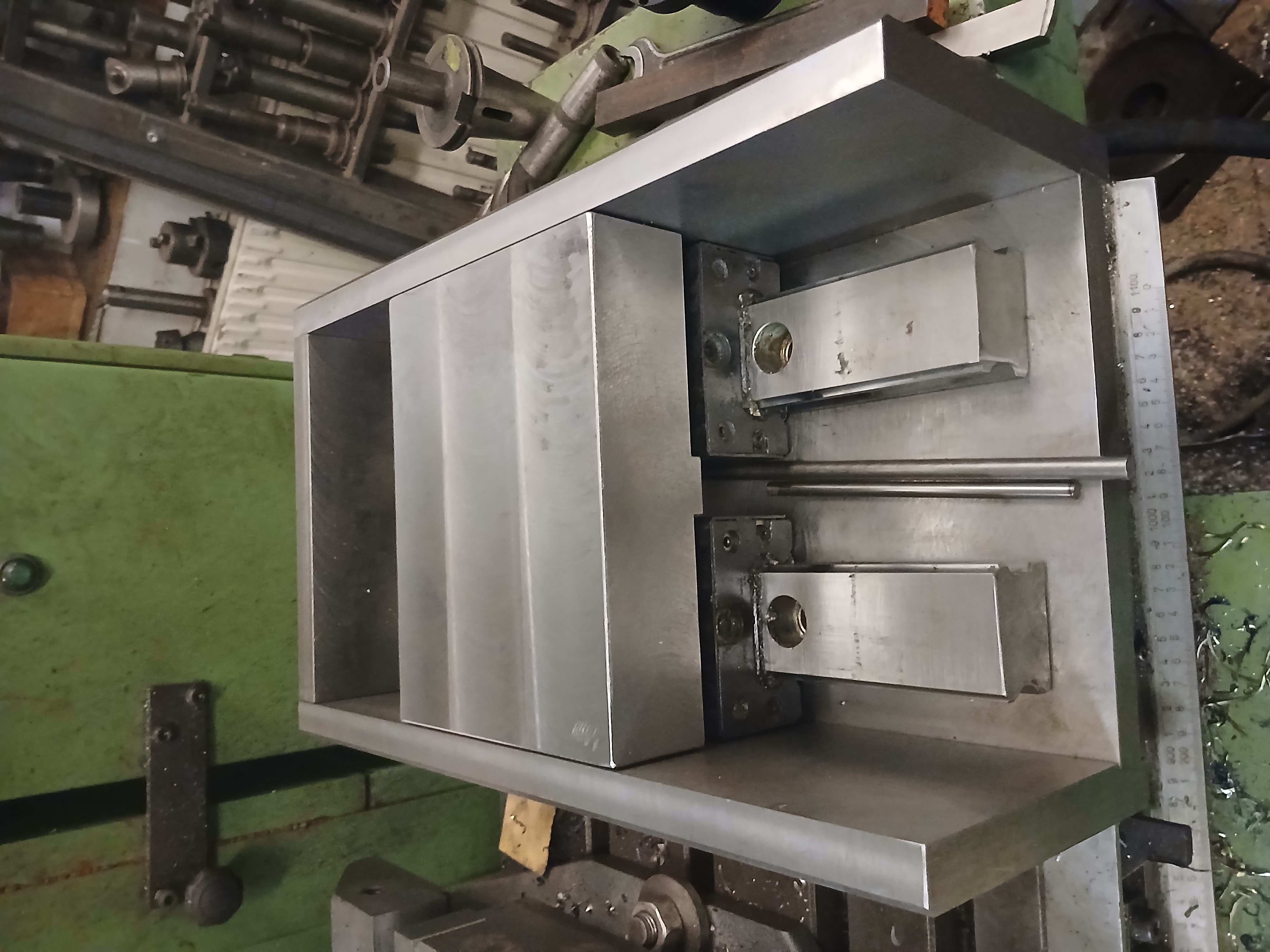

stanik84 píše: 24. 11. 2024, 11:48 Trochu hraní...
Pěknej mazlik ,vypadá to fakt robusně

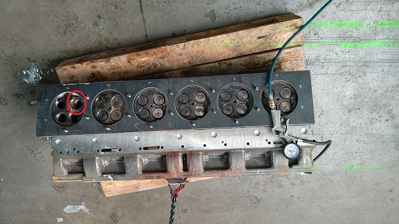

28. 11. 2024, 10:20

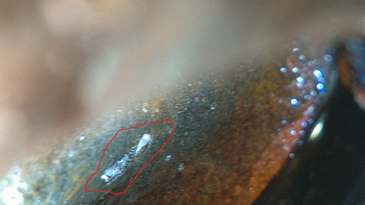

zkoušeli jsme hlavy z motoru CAT V12 990 kW z lokomotivy, vrtání asi 155
má to naběháno snad jen asi 100 mth
žere to vodu
našli jsme trhlinu mezi vodou a sacím kanálem na krajním válci
to vysvětluje vše
vada odlitku
ta hlava je dlouhá cca 1,2 m

Bastlim trochu väčšiu stanicku, hiwin je v nej za 15000 :shock: A to som ju ešte podstatne zjednodušil, inak by ho tam bolo za 25000. Na toto si nikdy nezvyknem...

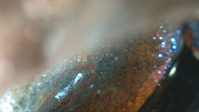

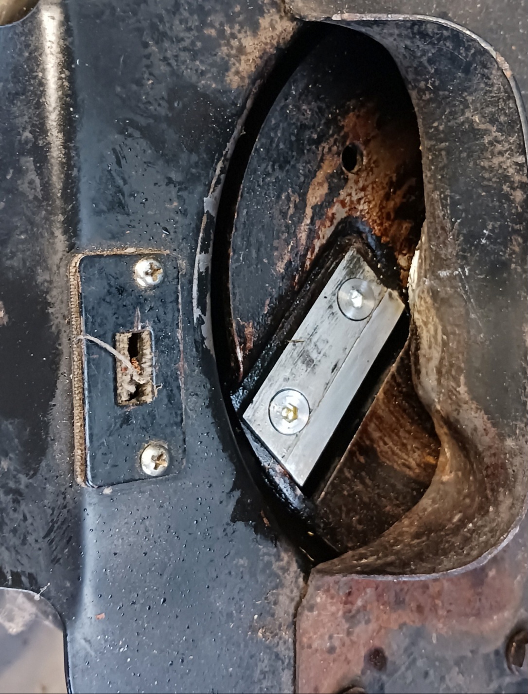

Záchrana štepkovače.
Původní nůž přestal držet ostří. Asi jsem se probrousil zakalenou částí. Nůž jsem zfrézoval a stříbrem naletoval upichovací plátek z radeka. Uvidíme jak vydrží.
Mám ještě pomaloběžný štepkovač, ale někdy se hodí drobná štepka.

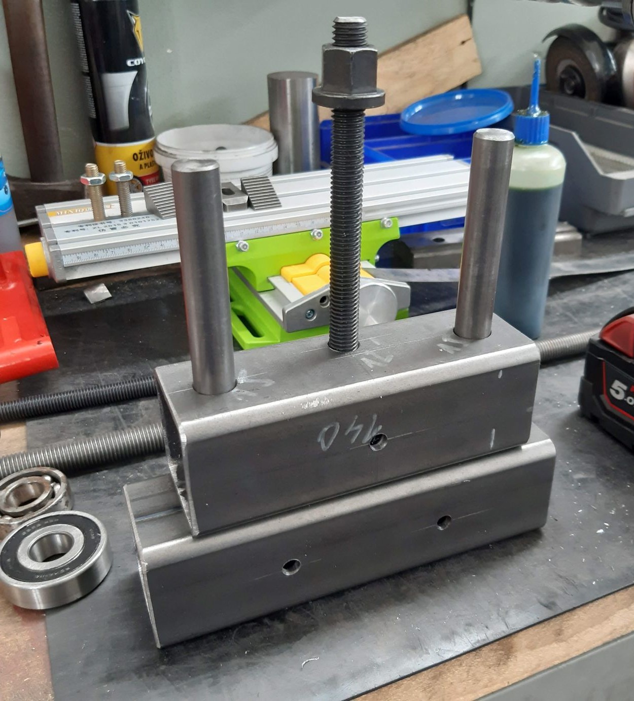

Také si tedy dovolím přispět a trochu se pochlubit, i když nic světoborného. Potřeboval jsem stočit kroužky z pásovinky 15x3 mm průměr 100 a 400 mm a obří stáčečka profilů takové titěrnosti nedává. Je to na ní moc malé. Tak jsem mrknul pod ponk do zbytků a za necelé tři hoďky jsem si vyrobil malinkou příruční stáčečku profilů, no a maká jak dráha :D
Hotový strojík

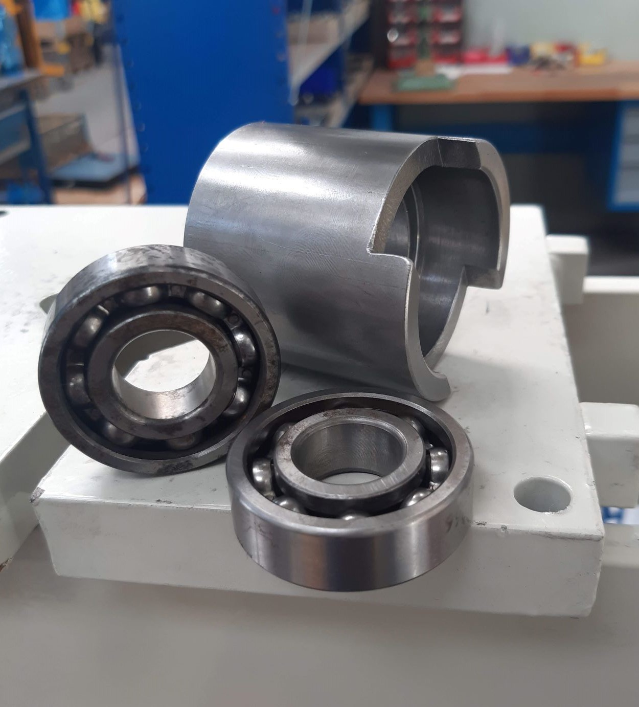

Potřeboval jsem na to 2 kousky jeklíků z odřezků délka 140 a 160 mm, 2 kousky hlazenky, kus závitovky, matici, kusek trubky, kus pásoviny na kliku a 6 menších ložisek a 2 větší (42 mm). Vše ze šmelcu a ze zbytků, ložiska někde z pod ponku odložená co dům dal.
Základ mini stáčečky
Pak už jen chvilka práce na soustruhu - protočit trubku uvnitř na průměr pro nalezené ložisko a vyfrézoval jsem si drážku pro kliku. Pár děr na stojanovce do jeklů pro hlazenky a závitovku, ty jsem si zaříznul na stejnou délku asi 120 mm. 2x2 otvory pro spodní hlazenky, na která jsem navlékl ložiska. Ukončeno 2x větší podložka se šroubkem. Z pásoviny 30x6 délka asi 250 mm jsem si ve svěráku zhotovil ohyb kliky, provrtat díru na konci pro kliku. Tu tvoří šroub M10x80 s navlečenou trubičkou. Toť vše. Práce soustruh, frézka, vrtačka + pár svarů asi 2 hoďky.
Asi nejsložitější díl, příruba kliky

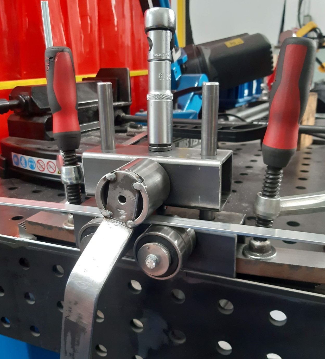

Připevňuji pouze svěrkami ke stolu nebo k ponku, postačuje to. Stáčí parádně, a to i konce materiálu. Přitahování mám jen na matici, na kterou si nasadím ráčnu s příslušným ořechem. A zde již výsledné výrobky, malý i velký kroužek.
No a výsledek, stočené kruhy a kulatina sesazené koule před svařením :o
Testoval jsem si také ocelový plocháč a 30x6 mm naprostá paráda! Širší už mi tam neprojde kvůli klice a silnější už by to asi neutáhlo. Ale na to už je velká stáčečka, takže pohoda. Naprostá spokojenost a hlavně radost. Snad jsem přispěvkem neurazil, nevím ještě, co se kam smí a nesmí dávat. Ať se všem daří.

Hezká práce! Dělal jsem před lety něco podobného kamarádovi taky ze zbytků pod ponkem na stáčení jeklíků na zahradní miniželeznici. Akorát to moje bylo víc na pankáče :lol: Někde tady v tomhle vlákně to bude :mrgreen:

spíš se mu ulevilo že se konečně ví proč

Stáčačka je perfektná, o to viac že vznikla narýchlo ako " z núdze cnosť" 🙂. To že to bude krútiť hliník som pri prvých obrázkoch predpokladal, ale že nakoniec stočí oceľ 30x6 tak to je fakt sila. Sú nejaké pravidlá konštrukcie tohoto typu stáčačky ohľadom pozície jednotlivých rolní a ich priemerov?
