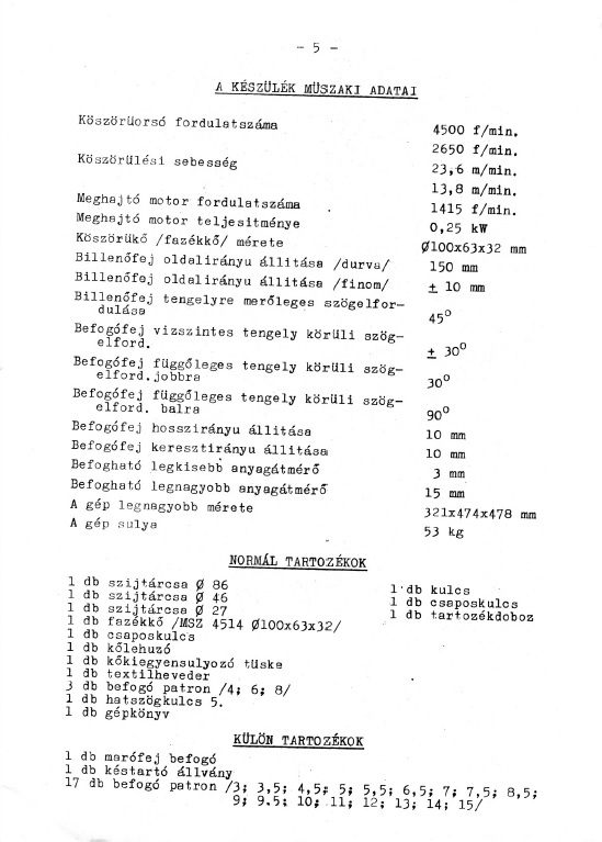

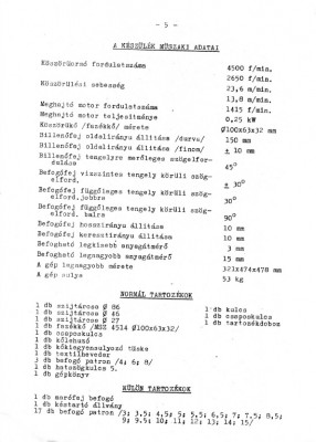

Pěkný den,
kleštiny jsou totožné ze soustruhu Kart E1N. Tělo pr.20 a poznávací znamení je jedna drážka pro aretační kolík v kuželové ploše Zavit je W 3/4"-20.
Já originální kleštiny nemám, ale nouzově jsem je nahradil kleštinami delšími cca o 25 mm s použitím distančního kroužku pod maticí. Druhý rozdíl je o 5° větší kužel, takže se kleština opírá o dutinu jenom na kružnici, no pro broušení se to dá použít. Hlavní výhoda těch kleštin: byly za děkuji.
Kdysi mi "zverodoktor" poslal odkaz, tak ho dávám dál.
https://forum.zerspanungsbude.net/viewt ... =4&t=17807
Ještě jsem si vzpomněl, bruska měla dvoje otáčky: 4 500 a 2 650 za min., tomu odpovídaly výměnné řemenice průměrů: 86,46, a 27 mm. Originální motor měl 250 W a 1 415 ot/min.
Kleštiny byly od 3 do 15 mm po půlmilimetru.
Nakonec, přečtěte si to sami na originálu, maďarském listu z manuálu.
PS. Kdyby to tak někdo přeložil....

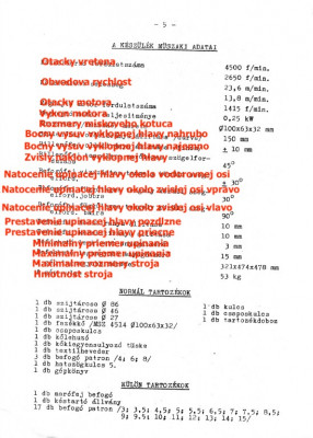

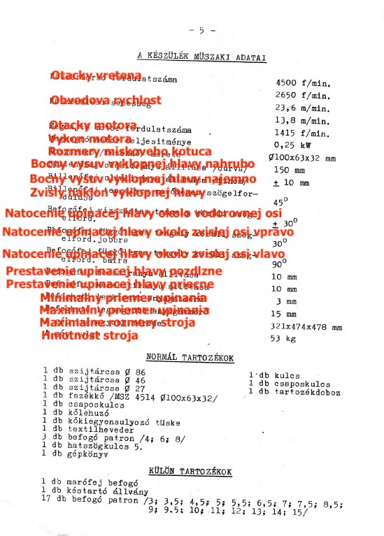

Nech sa paci, aspon parametre narychlo.

Dík za překlad.
Nene, dvoje otáčky byly řešené výměnou řemenice na motoru, řemen se napíná vahou motoru.
