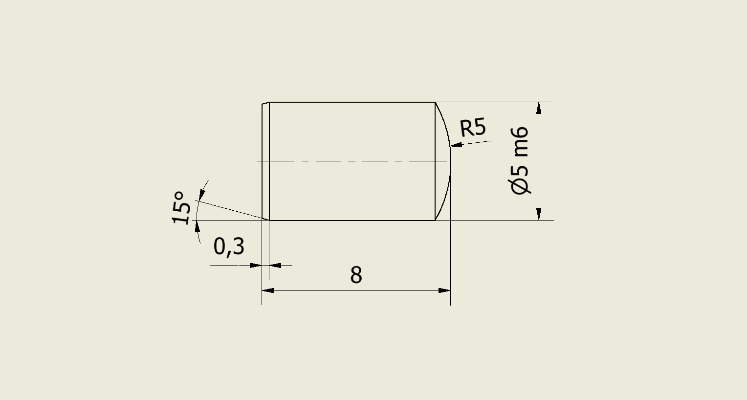

chci Vás poprosit o orientační nástřel ceny výroby součásti na obrázku.
Materiál PEEK (asi bych dodal), počet kusů 650. Jednorázová akce.
Pokud se někde něco takového vyrábí, budu vděčný za nasměrování.
Ocelové kolíky bohužel nevyhovují.
Předem děkuju.
Josef
Edit: polotovar v kruhových tyčích, průměr 6 h9, délka 1m

jenom takový dotaz,
dá se na tom PEEKu dodržet předepsanou toleranci? to je odhadem tak půl stovky
hastroha
Příspěvky: 306
Registrován: 26. 12. 2017, 5:53
30. 11. 2024, 7:10
RaS píše: 29. 11. 2024, 7:42 jenom takový dotaz,
Ano dá se , jen záleží na jaký stroj jej dá vyrobit a kdo to bude obsluhovat.
V tom to případě je nutné použít dva stranové nože hrub a šloicht . PEEK tupí plátky. Otáčky 1800 - 2500 s přehledem.

Příspěvky: 8905
5. 12. 2024, 8:27
troufám si tvrdit, že ten rozměr v rozsahu tolerance 5m6 (5.004 až 5,012) na jediném výrobku s přesností do 0,5mikronu nejlepších 10 z Vás nebude ani umět změřit tak, aby jste se navzájem shodli na stejném čísle, (pokud bych např dodal etalon 5.265 neznámého "chlupatého" průměru) troufám si tvrdit, že ani polovina z Vás se nesejde na stejném čísle tedy 5,262 až 5,267 např), ale všichni s takovou přesností vyrábíte ..
ale OK asi se doba někam posunula..
otázka ale nebyla myšlena tak, jesti to jde dělat, ano na kvalitním stroji do půl stovky dělat jde, ale myšleno to bylo tak, jestli ten plast ten rozměr udrží. že to změřím i opakovaně, až to vytáhnu za týden z krabice?
Příspěvky: 3612
5. 12. 2024, 9:13
RaS píše: 5. 12. 2024, 8:27 ...
Otázka je i jak to na těch 0,005 změříš. Mikrometrem to "rozmáčkneš" // čti propruží to // a pasametr kalibrovaný na johansonku naměří něco jiné na tvrdou a "plošnou" měrku a něco jiné na váleček z plastu, kde je dotyk přímkový.
Tom Dvk
Příspěvky: 641
6. 12. 2024, 5:18
Musí se hlavně měřit rychle. :D Na druhý den je spousta těchto nekovových materiálů jinde. Snad nejhorší je v tomto ohledu teflon/flexon, ten je do pár dní klidně o dvě desetiny jinak, hlavně na délce. Ten kus nahoře vypadá jako vložka-dotyk do stavěcího šroubu, tyhle věci dělám klidně 0.05 do plusu, přesto že normálně by na lis byla stovka a půl.

Příspěvky: 3612
6. 12. 2024, 7:49
Thomeeque píše: 6. 12. 2024, 7:19 Na hřídele se žádné "johansonky" nedělají?
Dělají - existují přesné čepy a kalibry. Problém je v tom, že tím sice nastavíš přesně měřidlo, ale ten plast ti pod měřidlem propruží.
Pokud mám zkušenost tak opticky se to měřit nedá a třeba na teflonu docela ujíždí i jinak přesné laserové měřidlo.
