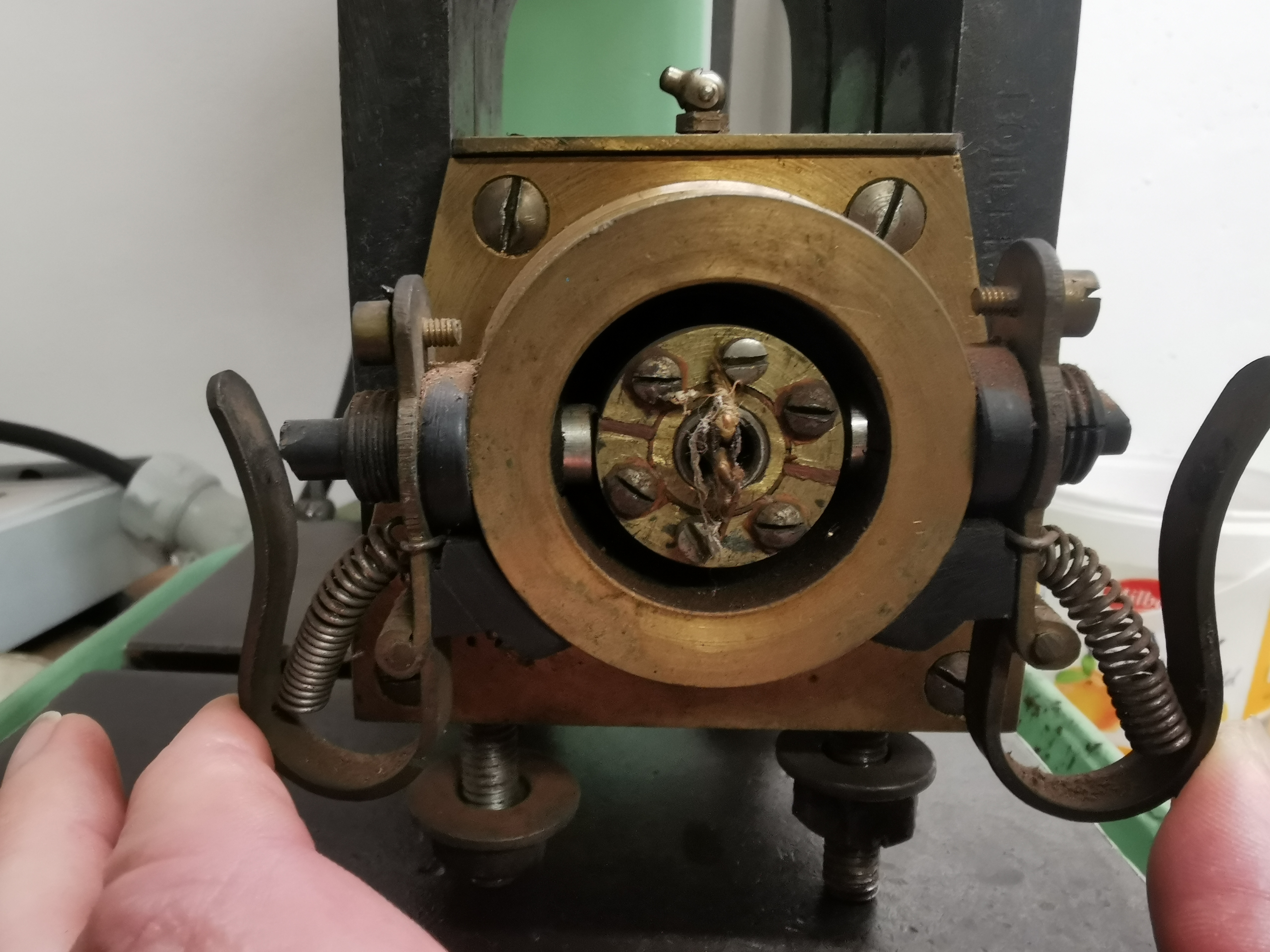

Zdravím odborníky,
mám doma po pradědovi jakýsi stroj (viz foto v příloze). Odhaduji, že by to mohl být nějaký elektromotor, ale jelikož na sobě nemá žádný štítek, tak si nejsem jist, co to vlastně je a jak to uvést k pohybu. Nechci to jen tak připojit na nějaké napětí a zničit to.
Nemá někdo prosím tušení co to vlastně je a případně jak to uvést k životu?
Ladas

Alternátor by to mohl být. Podkovy zmagnetované, ale po letech by čekal, že málo. Na svorkách by mělo být při zatočení napětí - střídavé.

Nené, tam to asi komutátor má, tedy DC motorek, nebo dynamo. Prosím foto v ose, čelně.

Je to magneto pravdepodobne z nějakého stabiláku

No mas pravdu ze tam bylo vzdy ozubene kolecko, tady je bombir remenice...

Tož přidávám ještě foto z osy. Střed se otáčí a s jeho otáčkami se mění i magnetické pole okolo něho. Pokud zatlačím na spodní packy, tak se napnou pružinky a uvolní se uhlíky po obou stranách.

Není to třeba Tacho?
