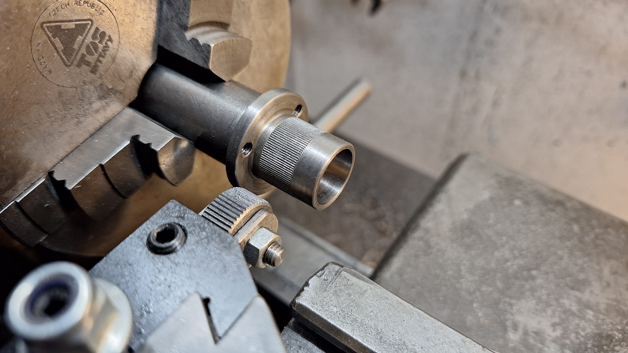

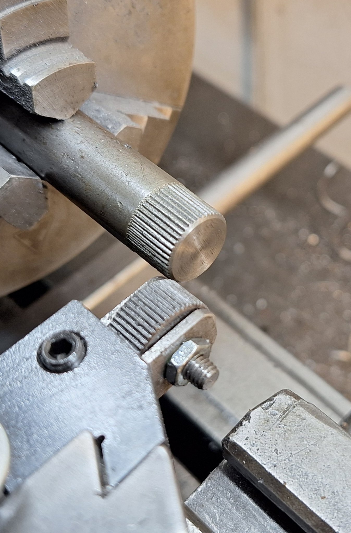

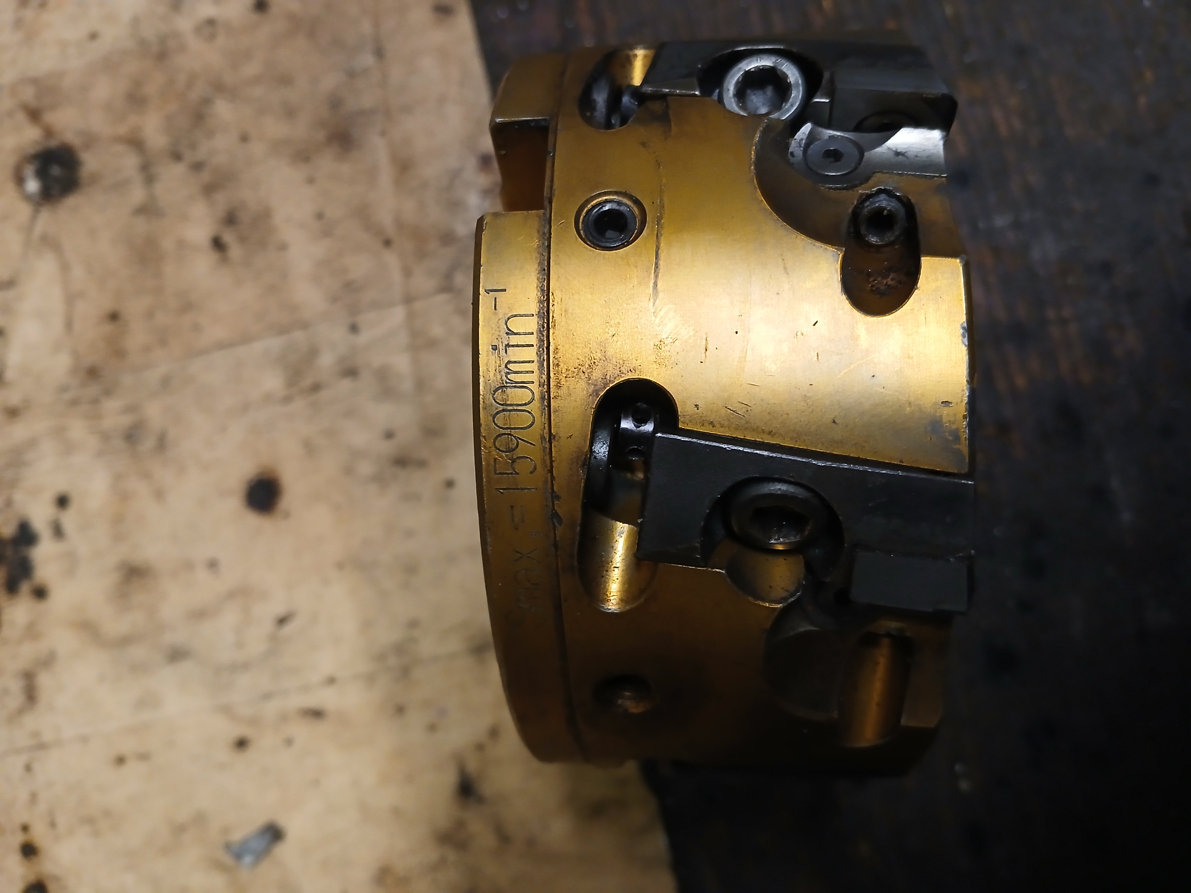

Foto hřídelky by nebylo? Já diamant zkoušel před lety a hned jsem ho zničil. Ale to byl starý rohový nožík kdysi zachráněný před znárodněním, tak to třeba chtělo i nějaké speciální řezné podmínky.
Příspěvky: 7621
7. 12. 2024, 3:23
já bych si spíš tipnul že to byla destička s břitem z kubického nitridu boru (CBN)
to je materiál vhodný na kalenou ocel
diamant (PCD) by to asi nepřežil
ten je na něco jiného

lapa píše: 6. 12. 2024, 11:37 Trebas tady
https://albaprecision.cz/cz/portal/prod ... zne-hlavy/
No ale to nebude věc za 3000 Kč, ne? :shock:
Jak praví Felix Holzmann - přece si nebudu kupovat celej pivovar, když si chci občas dát sklenici piva :lol:

Hřídelka je už zamontovaná, ale povrch byl stejný jako zbytek broušené hřídelky. O materiálu se asi nebudu dohadovat, protože číňák sice napsal diamant, ale kde je pravda nikdo neví. Cena jednoho kousku 350 korun.
Koupil jsem to čistě ze zvědavosti, co tyhle materiály umí. Pocitově to bylo jako když obrábím plátkem na dural.

testone píše: 7. 12. 2024, 3:23 já bych si spíš tipnul že to byla destička s břitem z kubického nitridu boru (CBN)
Ne jen na ocel :wink:
https://id.misumi-ec.com/vona2/detail/2 ... de=RF4100R

Krutor píše: 7. 12. 2024, 4:19
Já jsem reagoval na otázku, co je ta hlava (tedy její technický princip) a ne vůbec, že bych navrhoval konkrétní k nákupu :). Možná jsem špatně pochopil otázku... na hlavu...

lubbez píše: 7. 12. 2024, 8:23 ...protože číňák sice napsal diamant, ale kde je pravda nikdo neví ...
Ja som teraz objednával z Ali takéto plátky a na tie čo som narazil, bola možnosť vybrať, či chcem PCD alebo CBN.

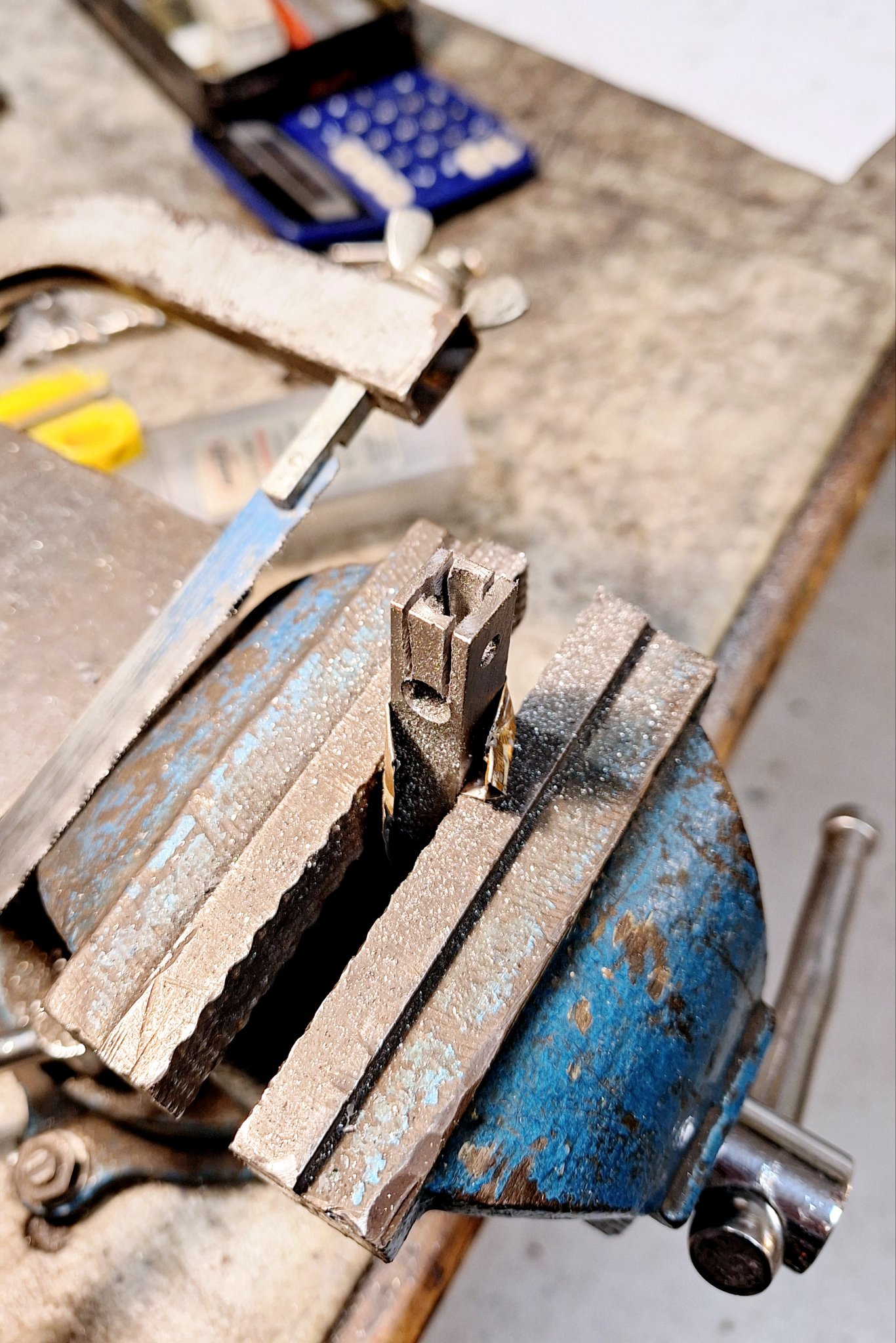

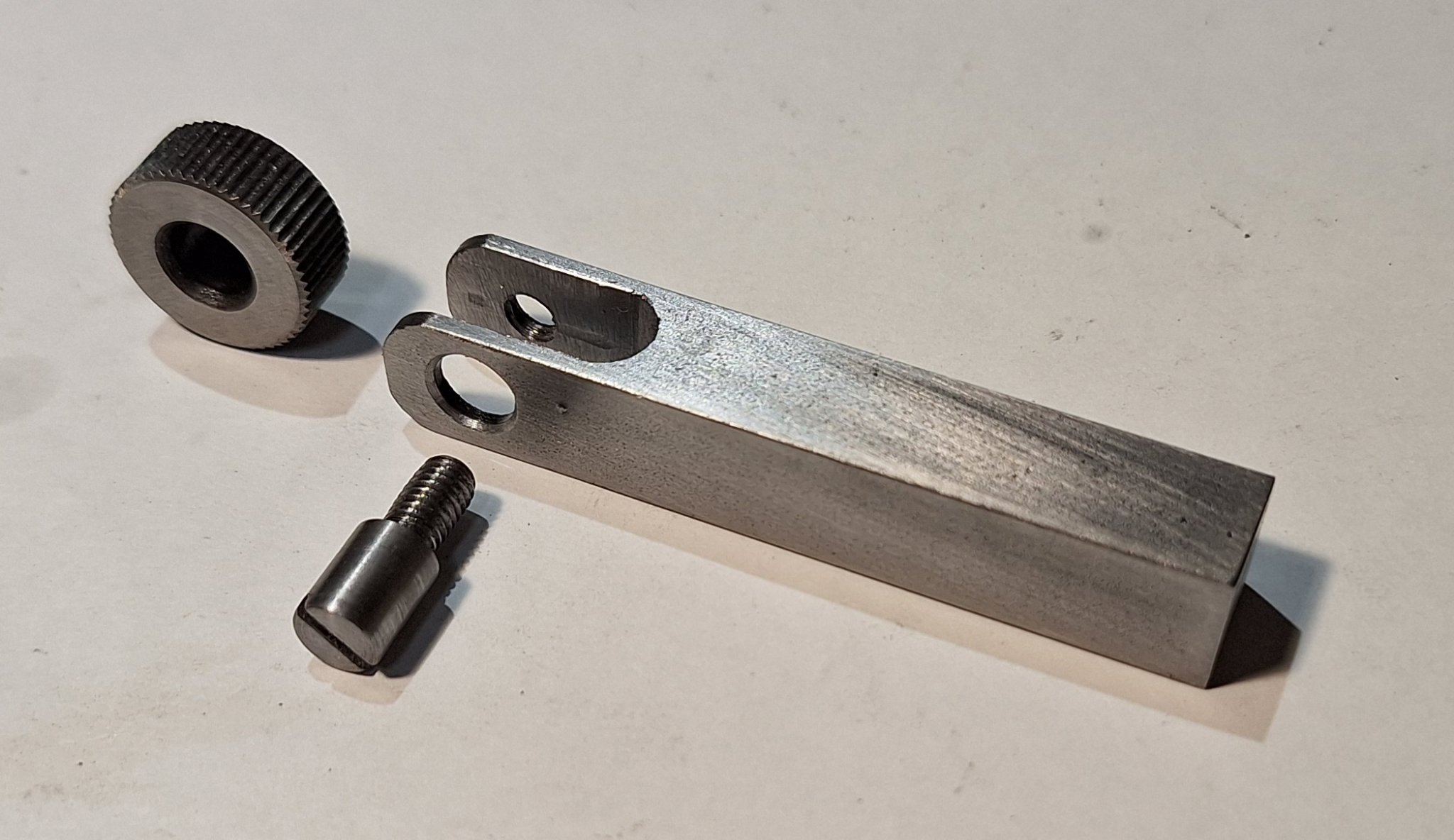

Rychlý večerní rádler :) T.

Šikovnej :wink: Bez frézky :shock: Už si to nedovedu představit. Pilku na železo beru do ruky tak 1× za měsíc, pilník taky málo, jen na hrany. Ale v mládí jsem si toho užil ... :roll: Ani flexka nebyla, nebo se s ní mohlo jen venku, kvůli bordelu.

Děkuju za pochvalu! :) Na frézku zatím nemám místo a než bych si to připravil na frézovacím přípravku, tak by byla půlnoc. Mohl jsem to frézovat rovnou v nožovce, ale to se mi dříve moc neosvědčilo. Tak jsem to jen rozvrtal, co to šlo (na soustruhu) a udělal takto, šlo to docela rychle.

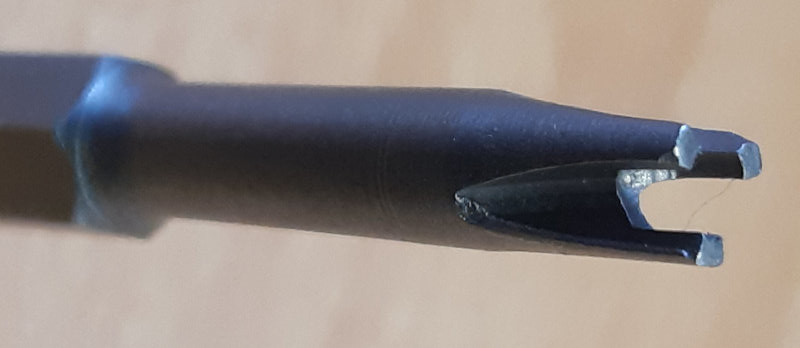

dante píše: 30. 10. 2024, 3:04 Nevíte, kde na to sehnat šroubovák/bit? Prolezl jsem internet a na nic nenarazil. Je to běžně na prodlužovačkách, průměr hlavy cca 5. Potřebuju jich vyndat pár desítek a nechce se mi to všechno odvrtávat.
Došla čína a jak jsem trochu čekal, nesedí. Nevadí, už dávno je to vyšroubované :). Původně to byly kalené hřebíčky do zdi. A jde to i víc srovnat, kolega to napřed málo utáhl.

Pěkné :-) Myslel jsem, že to ani nejde vyšroubovat, že to tam spíš zatloukají.

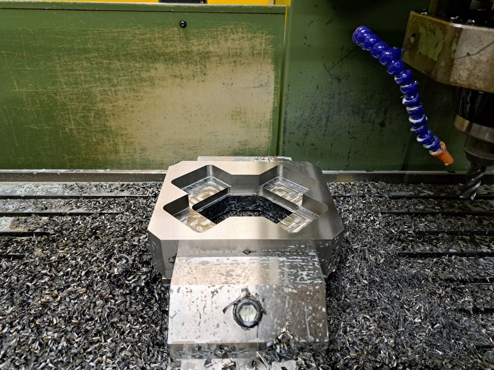

Rám lisovacího nástroje.

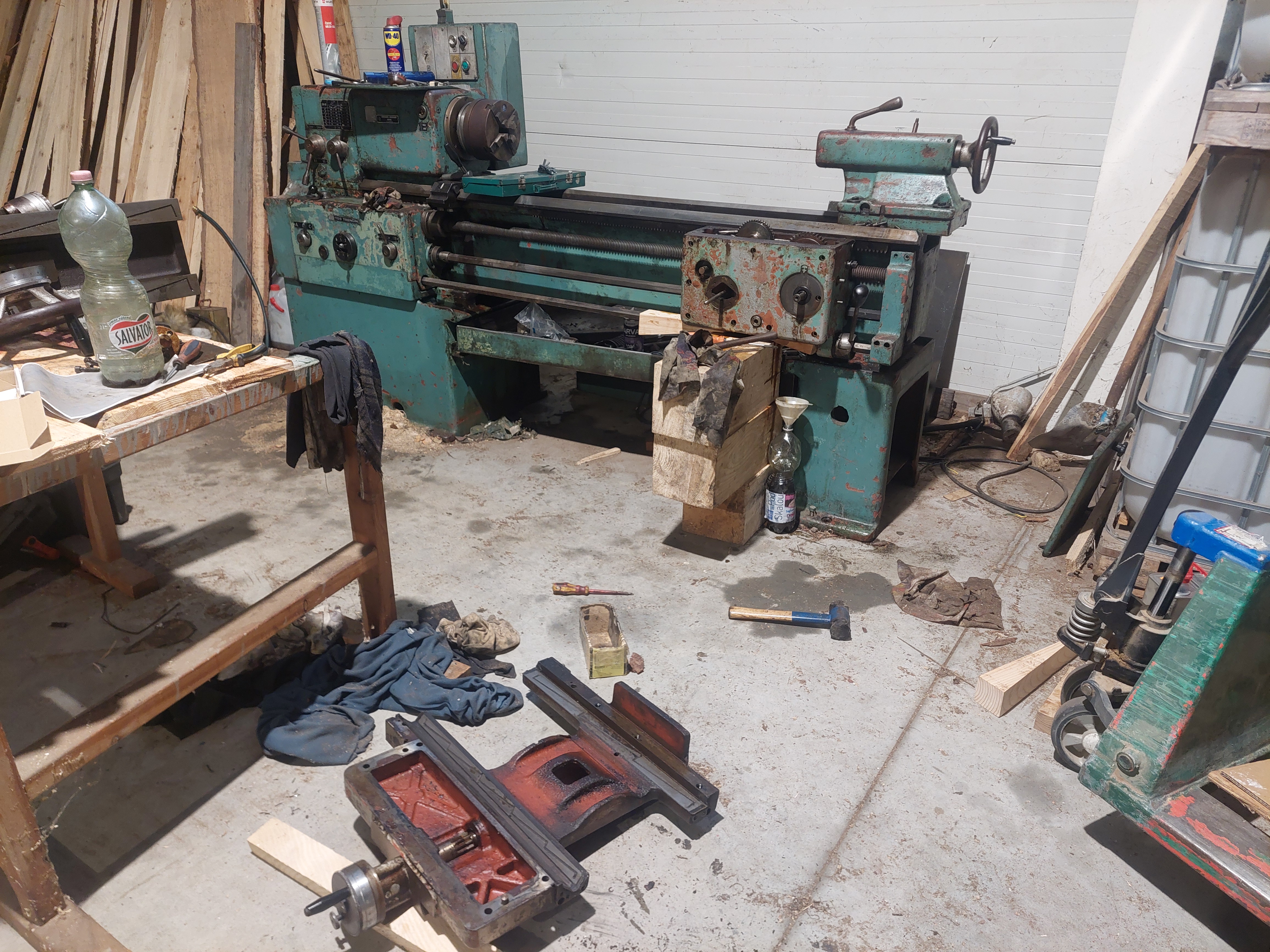

Čistenie suportu SN40 + revízia
