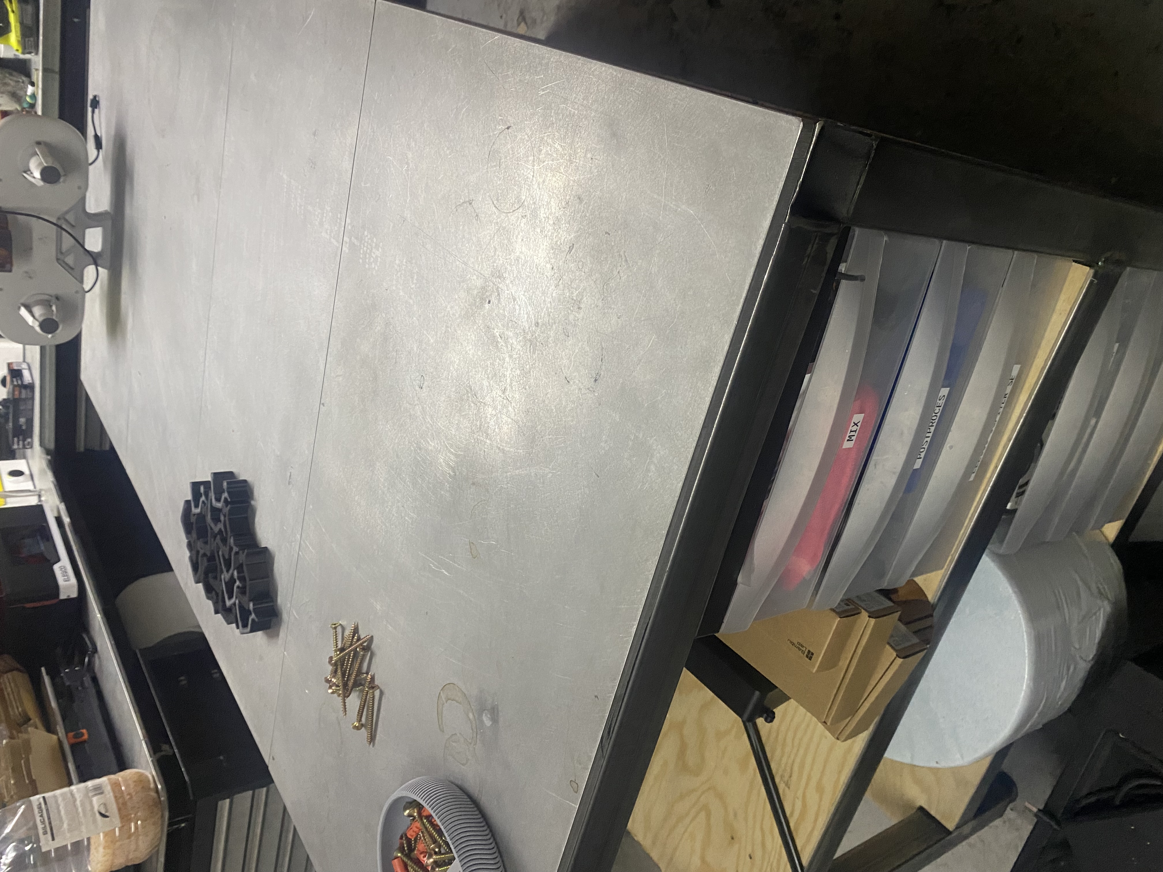

Pořídil jsem si starší ponk a chci vyměnit starou poničenou desku za novou. Na ní půjde 2-3mm plechová tabule. Velikost desky 1630x740mm a ve třetinách bude podepřená (cca po 55cm). Tak a teď mi jde o to, aby se deska časem nekroutila a nepropadala. Dřevo použít nechci jednak kvůli ceně a pak protože se časem kroutí. Napadlo mě použít 32mm dřevotřískovou desku, ale prodavač mi doporučuje spíš MDF. Kámoš mi zase tvrdí že to je blbost že MDF je měkčí a bude se propadat.
Máte někdo MDF nebo DTD na pracovním stole? Co je lepší? Nebo slepit dvě OSBčka?

Mám na ponku v dílně desku z kuchyňské desky, dělají i širší než 600, jen si musíš zajet do prodejny pro truhláře, na baubau. Ta nejlevnější, dekor šumák, slouží přes deset let oktuzemak píše: ↑9. 12. 2024, 2:02 Pořídil jsem si starší ponk a chci vyměnit starou poničenou desku za novou. Na ní půjde 2-3mm plechová tabule. Velikost desky 1630x740mm a ve třetinách bude podepřená (cca po 55cm). Tak a teď mi jde o to, aby se deska časem nekroutila a nepropadala. Dřevo použít nechci jednak kvůli ceně a pak protože se časem kroutí. Napadlo mě použít 32mm dřevotřískovou desku, ale prodavač mi doporučuje spíš MDF. Kámoš mi zase tvrdí že to je blbost že MDF je měkčí a bude se propadat.

Doma pouzivam jak je vyssie dosku na kuchynsku linku a urcite viac ako 10 pracovnych stolov pre automotive fabriky som robil s mdf zakladom a na tom 2-3 mm nerez plech. Kamosa pozdravuj, ze pan jest wodbornikem
mdf podla rozmeru stola 16-22mm. Na tu tvoju dziru by som dal 22 mm a 3 mm nerez. Vdaka tej mdf to nezvoni, ma dobre vnutorne tlmenie.

Plech neni dobrý. Černý je permanent rezavý, pozink nevydrží dlouho a se žárovkou je drsný. Navíc pocitově na ruce nepříjemný. Navíc pokud občas děláš s elektrikou, tak to i bolí. Slož si desku z více MDF, OSB nebo i ty kuchynky vydrží dost a polep nahoře kvalitní gumou nebo zbytky PVC či Marmo.

Bart ma pravdu, svářecí stůl je jasně železo, na ponk ale nic moc, používám na desce tvrdé antistatické lino, čtverce pro podlahy serveroven, super
My máme ponk z preglejky a 3mm plech. Vrchná doska v celku, spodok po obvode a ešte na prieč podlepené a prišroubované dvojito.

Já sehnal v OBI zlevněnou bukovou spárovku tl. 18 mm. Mám ji jen na povrchu, nedělá se to ve velkých formátech.
Občas se v eko-dvoře najde pěkná pracovní deska z kuchyně, lidi to vyhazujou jen proto, že se jim to přestalo líbit, nebo že to je nabobtnalý kolem dřezu.

... prodejna pro truhláře mívá k prodeji levnou poškozenou kuchyňskou desku, stačí minimální poškození a je to pro ně neprodejné ...
Na jednom mám 3mm plech, je pořád mastnej, dá se utřít hadrem a je čistej. Na druhým u mašin mám regranulát. Jediný co to nechce, tak do toho lít benzín a nějak extra moc oleje a samozřejmě svařovat. Pak mám ještě malej pojizdnej kde na drevěnejch prknech je tvrdá guma, tu nějaká chemie vůbec nezajímá.

Na dílenské stoly používám bukovou spárovku natřenou fermeží. Bauhaus, Ikea, co je. Větší šířky než 600 k sehnání na internetu. Některé stoly mám už víc než pětadvacet let (tyjo, to je teda už pěkná doba, teď jsem si to spočítal) a pořád jsou v pohodě. Plech si tam případně jen položím, přijde mi trochu nepříjemný na trvalé použití. Místo lina nebo gumy používám ESD podložku, opět je příjemnější na dotek a navíc občas je opravdu potřeba ESD
