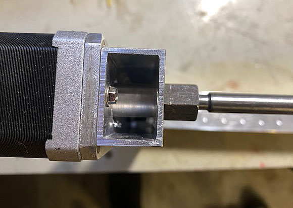

Čím začít - měřičem elektronek, ale trochu sofistikovanějším než byla ta BM215. Pár projektů se po netu pohybuje, ale nějak jsem nenašel to pravé. Ale něco v hlavě už se rýsuje. Už při shánění součástek jsem trochu v šoku. Tranzistor na řízení anodového napětí koupím v každé prodejně se součástkami, ovšem trafo ne. Už jenom tráfko 50V se nedá sehnat, o nějakých 300V nemluvím. Ani na Alíku jsem nic za smysluplné peníze nenašel. Tedy holt namotat sám. Transformátorů jsem za život namotal hafo, lakované dráty mám, ale navíječku ne. Tak jsem vysypal zbytky ze šuplíků a takhle jsem začal. Motůrek NEMA17, otačky počítané snímačem, textitové ložisko. Přes výkend dám dohromady arduino a do svátků motám.
