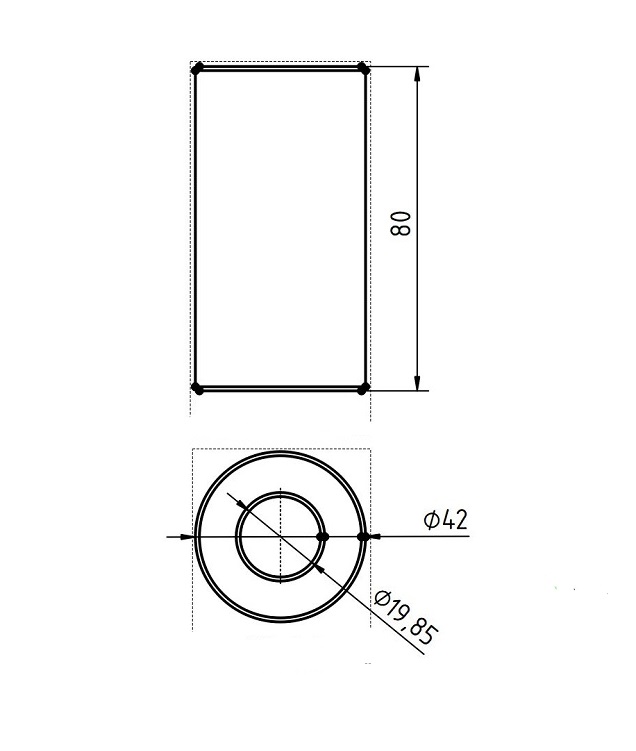

Poptávám výrobu 4 ks válečků materiál silon
Vnější Ø 42 mm , otvor Ø 19,98 mm délka 80 mm
Sražení 1-2 mm

Já jsem blbej elektrikář, ale jednou jsem udělal futra ze silonu podobný velikosti a vzdušnou vlhkostí venku nabobtnaly snad o 0,5mm. Seš si jistej tou mírou ,98 ?
Příspěvky: 8482
20. 12. 2024, 1:53
Ze silonu tu míru nedodržíš. Na co to má být, třeba ti někdo navrhne lepší materiál?

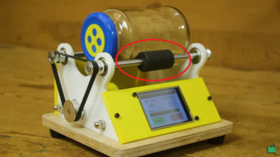

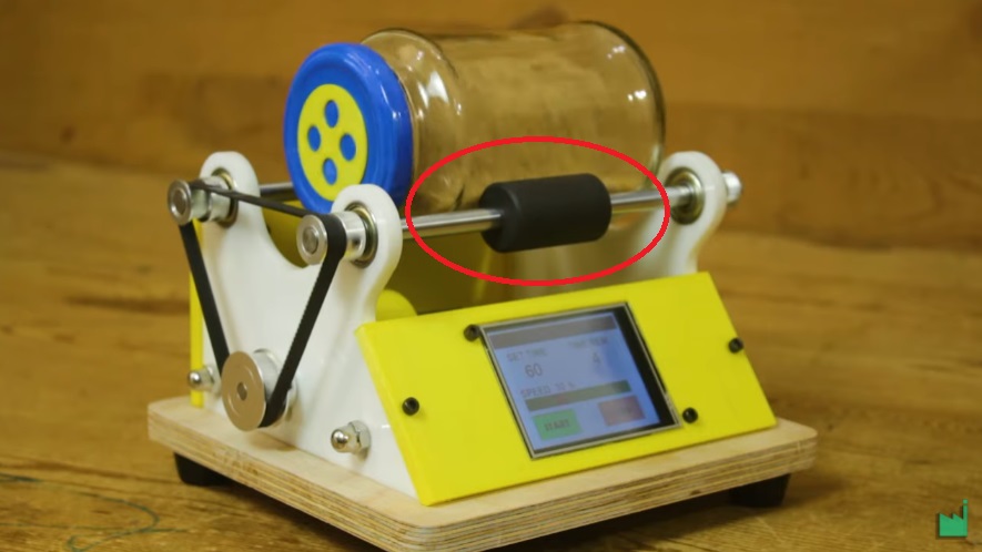

Váleček bude mezikus k samodomo omílací pračce , foto pro představu.

Ale na myšlenku, že to o ty 2 stovky bude na hřídeli nalisovaný, v silonu fakt zapomeň. Nabobtná to, kluci mají pravdu. Osobně několikrát vyzkoušeno. Ale tady asi o nic nejde, tak to tam zakolíkuješ, nebo dáš červíka, nebo něco. Nebo požij POM, ten tolik nenabere.

Tak to udělej z POM, díru o 0.15 mm menší než hřídel a pak silou nalisovat nebo POM ohřát ve vroucí vodě a lehce nasadit :)

Aj silon bude dobry, ale dieru mensiu tak o 0,2 mm a nalisovat. Neroztrhne sa, pa6 je kurva huzevnata :D. Ak to bude v suchej miestnosti, tak az tak moc necuca. Cervik je istota. Kazdopadne cena pom a silonu je pri takomto malom valceku podobna.

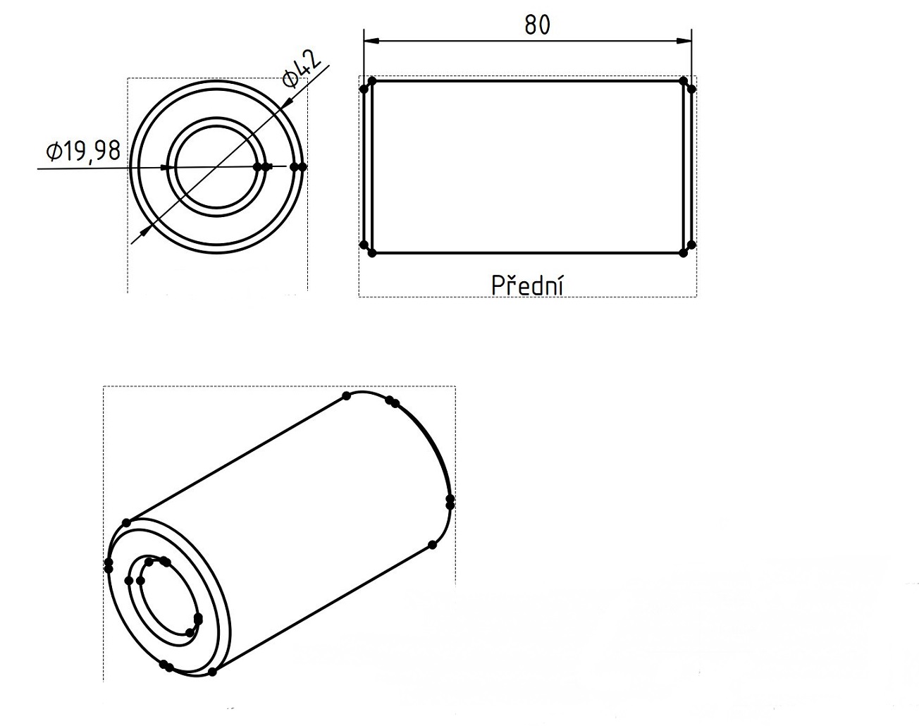

Tak, materiál POM
Upravený vnitřní průměr.

ohľadom diery a nateriálu je vyriešené, ale niesom si istý, či sa tá uhorková fľaša bude nakoniec po naplnení vôbec odvalovať. Podľa mňa by to chcelo na ten valec gumu, ideálne by bolo mať tie valček 2, jeden vpredu, druhý vzadu.
Miesto uhorkáča je lepšie použiť napríklad KG spojku, 2 zátky a dnu nalepiť rebrá, aby sa ti to vôbec omieľalo a nie iba krútilo vo fľaši.
