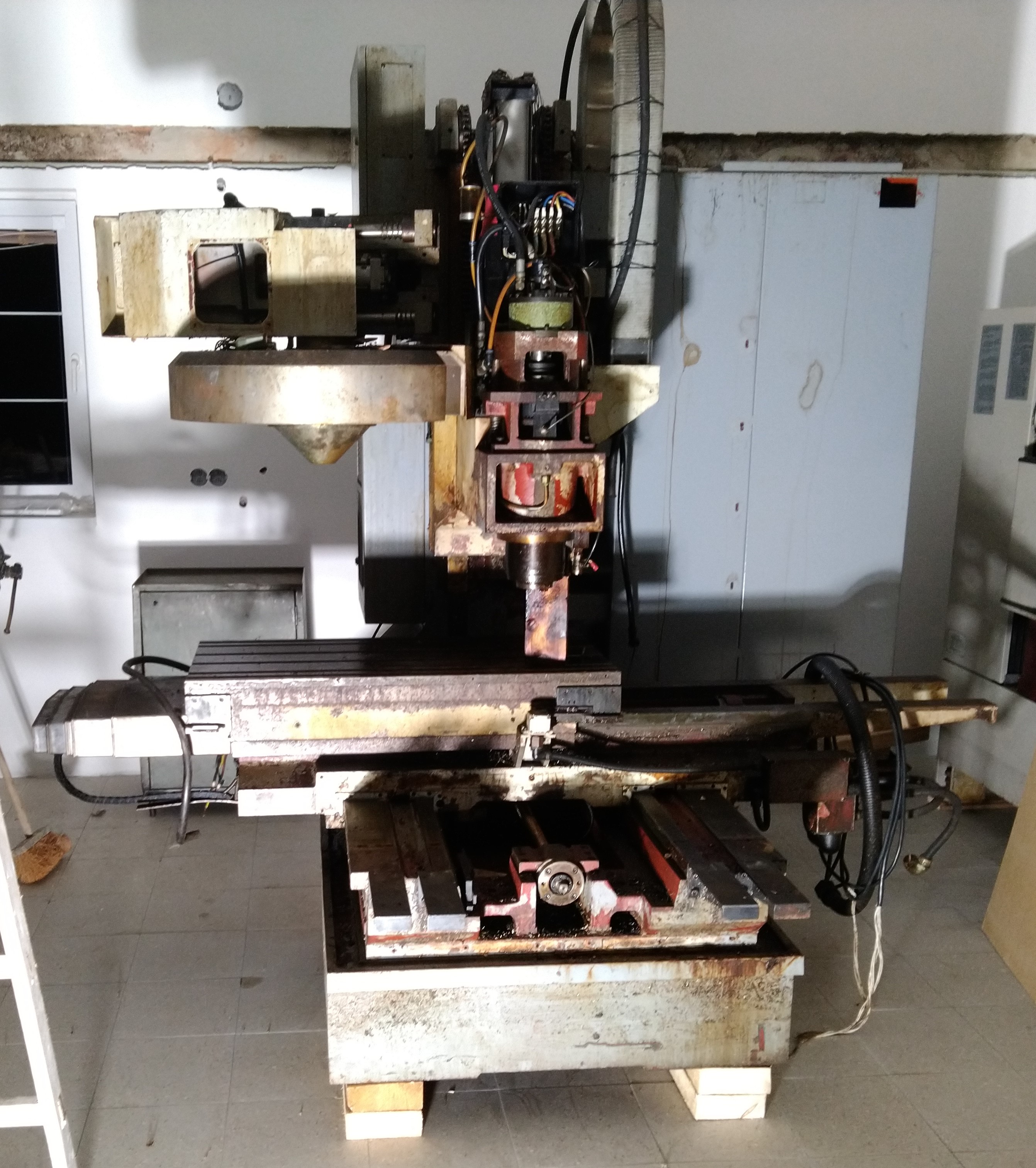

Postupně kuchám frézku Hartford VMC-850 a vypadá to že si užiju opravu se vším všudy. Jediná použitelná část je snad vřeteno ale neměl jsem zatím možnost ho pořádně vyzkoušet takže kdoví...
odstrojený Hartford VMC 850
Turcit zničený, lože vydřené, kuličkové šrouby zahnojené a jeden je vysypaný, ložiska v domcích šroubů vydrolené, stěrače a dorazy krytů zničené.
kuličkové šrouby jsem rozebral, vyčistil, složil a do toho jednoho vysypaného jsem koupil nové kuličky, chvíli to běhat bude a až na sebe vydělají tak koupím nové. Ložiska do domků objednané a teď se trápím s kluzným vedením.

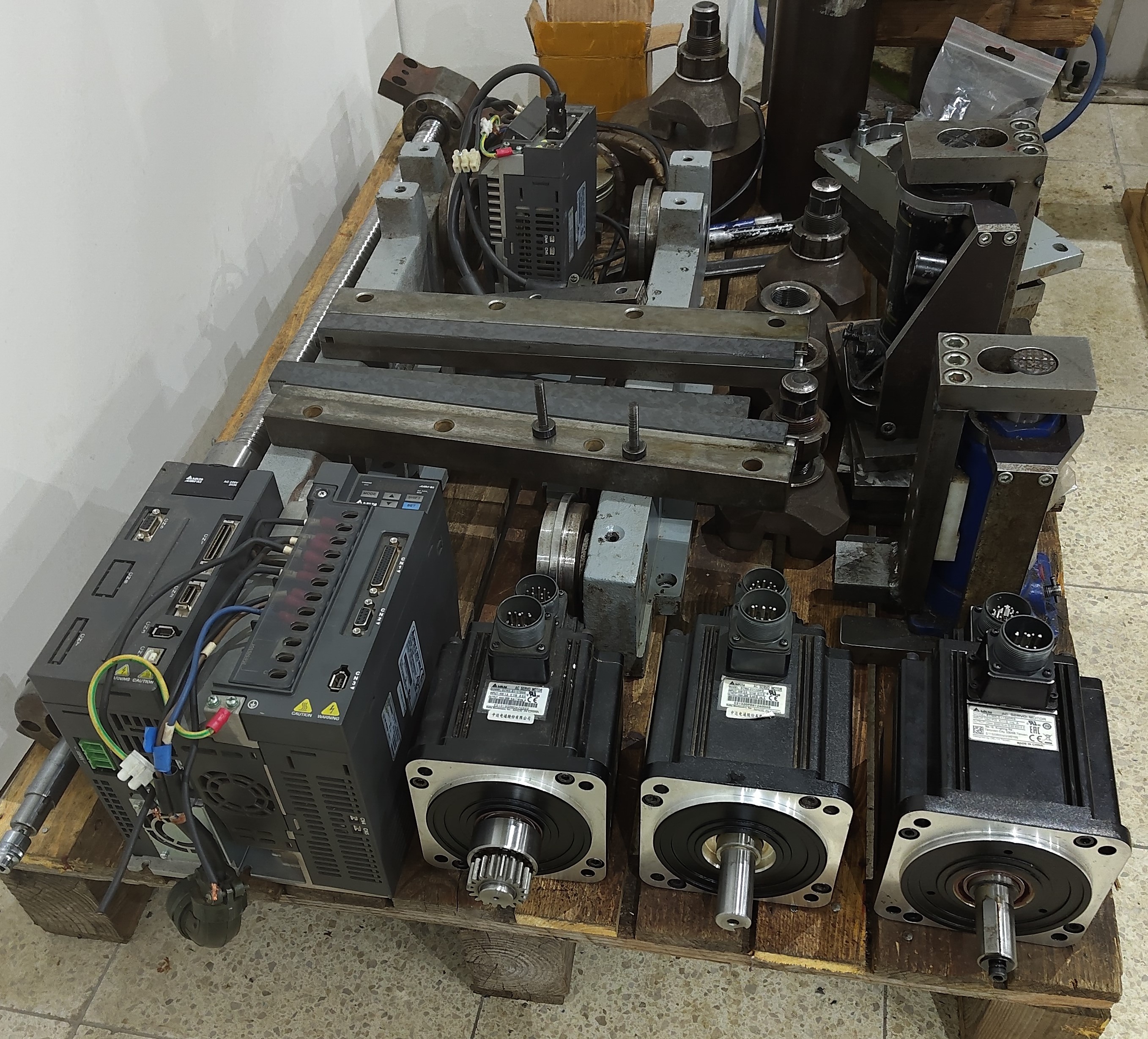

Serva 2Kw + 2Kw + 1,5Kw z zásob (bazoš, tuším okolo 12tis jsem za ně kdysi dal)

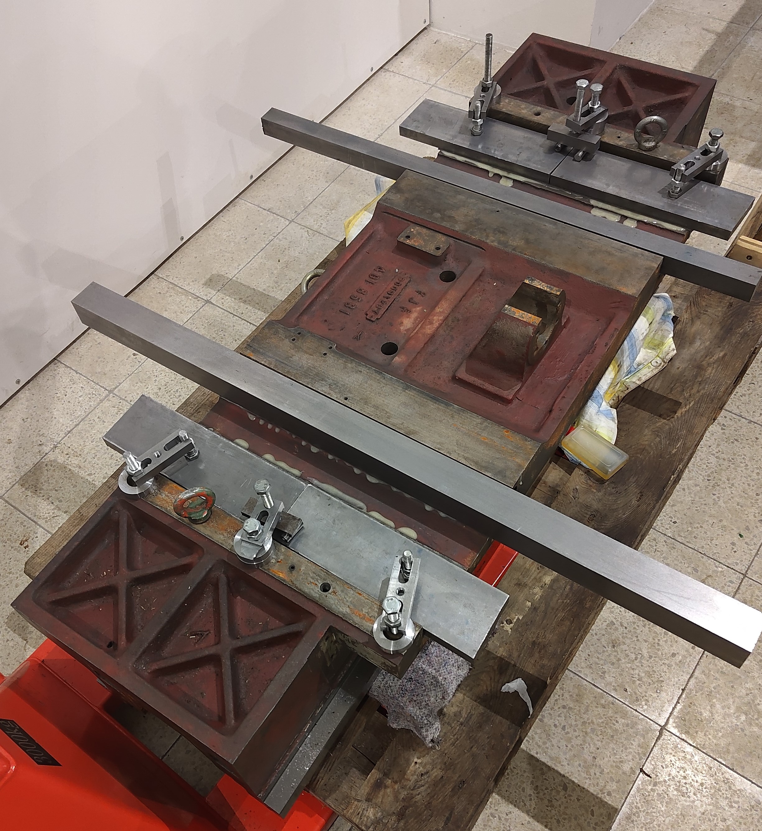

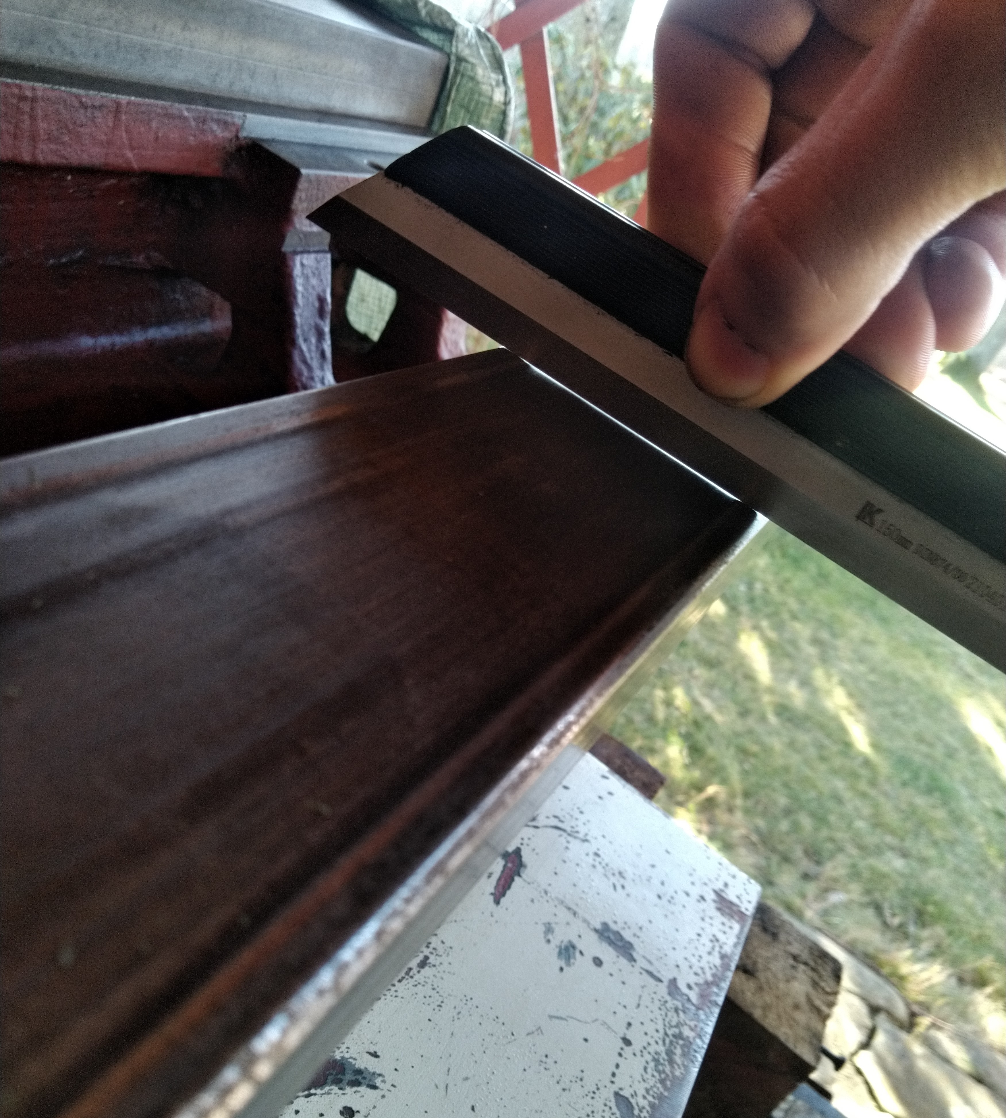

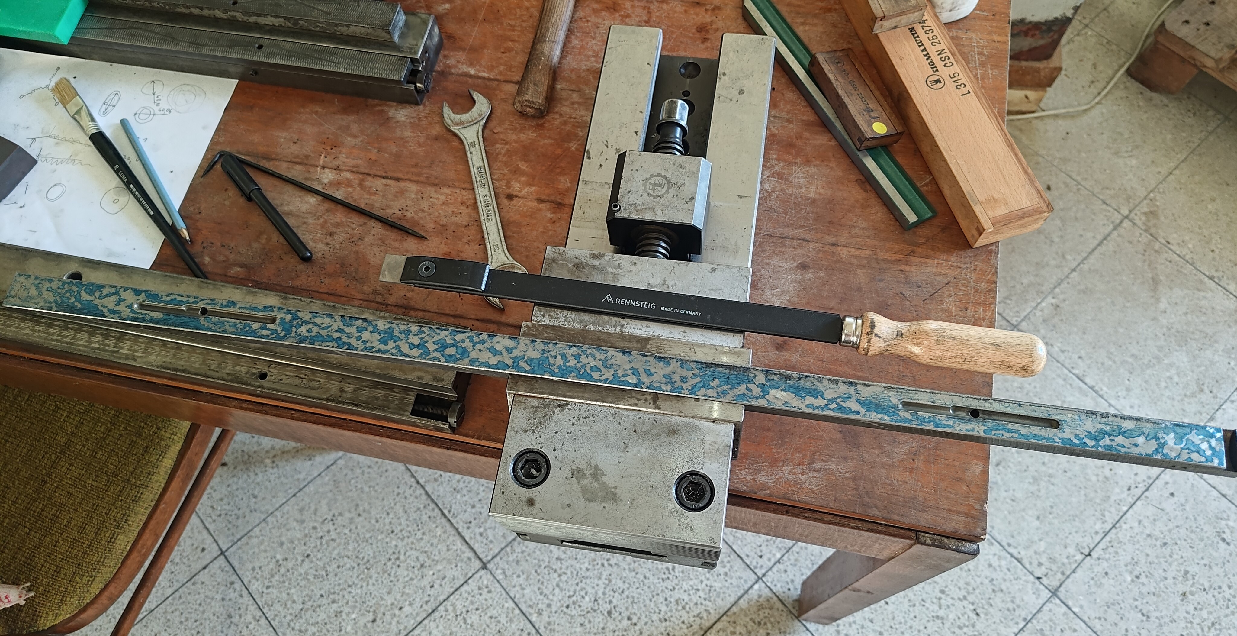

Hartford VMC 850 - rovnání klínové lišty dle nožového pravítka (osa X)
Hartford VMC 850 - finální zarovnání zaškrabáním (osa X)

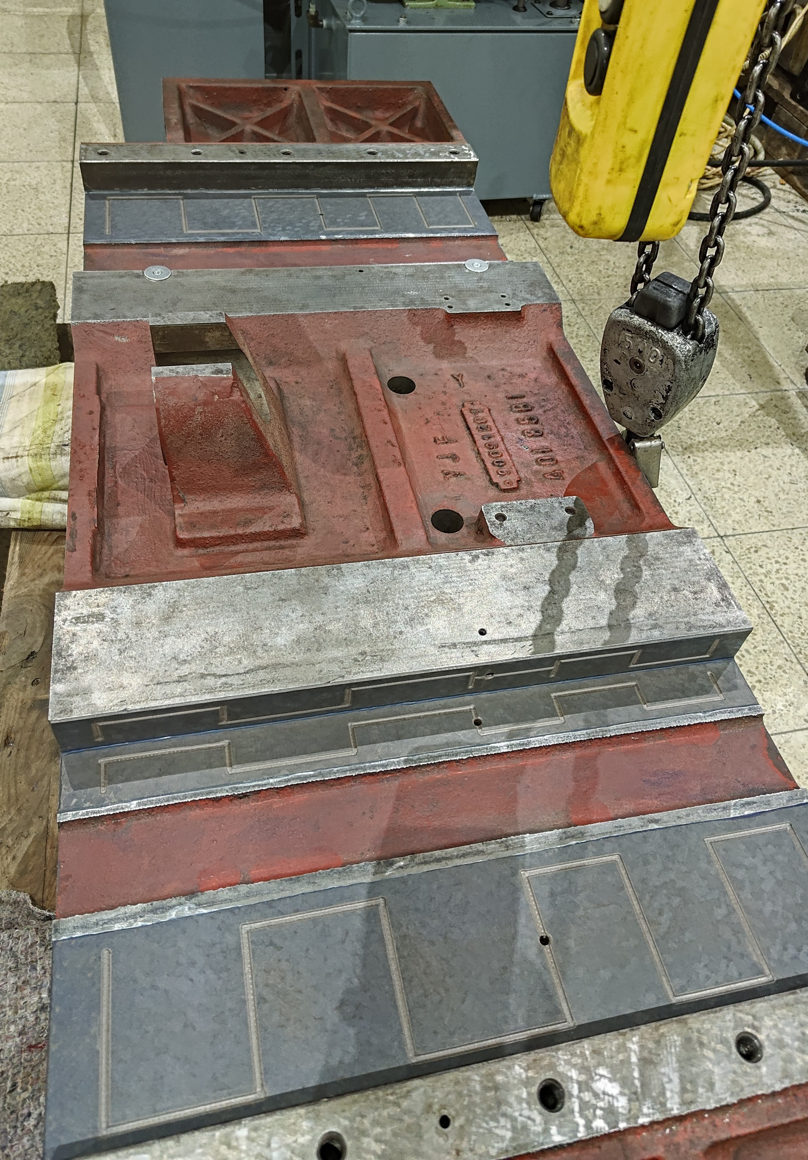

Hartford VMC 850 - lepení turcitu (osa X)

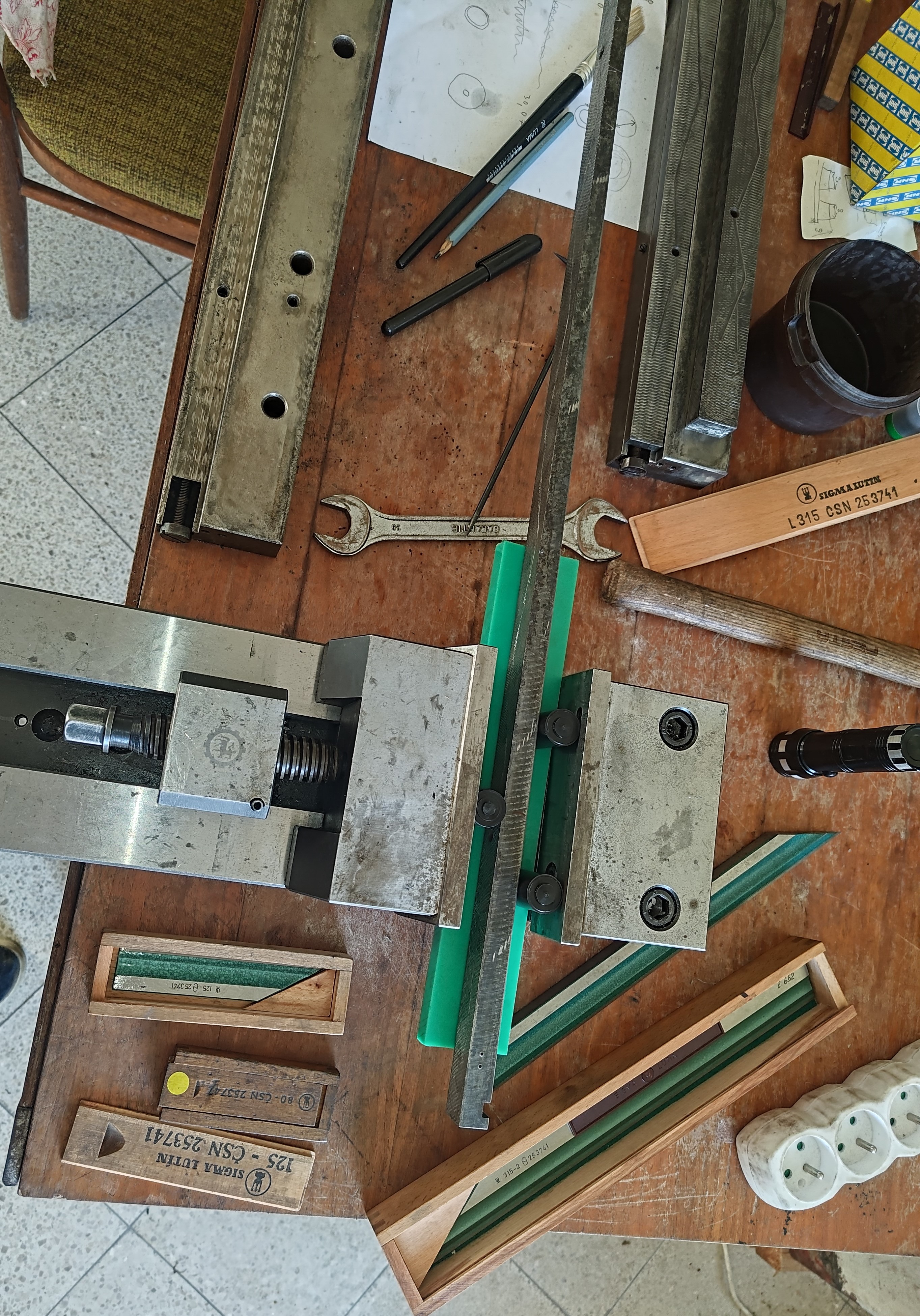

Hartford VMC 850 - Zaškrabávání (osa X)
Hartford VMC 850 - Tušírování (osa X)
Hartford VMC 850 - Snad hotovo (osa X)
Hartford VMC 850 - Zaškrabávání klínu příložky (osa X)
Hartford VMC 850 -  osa X

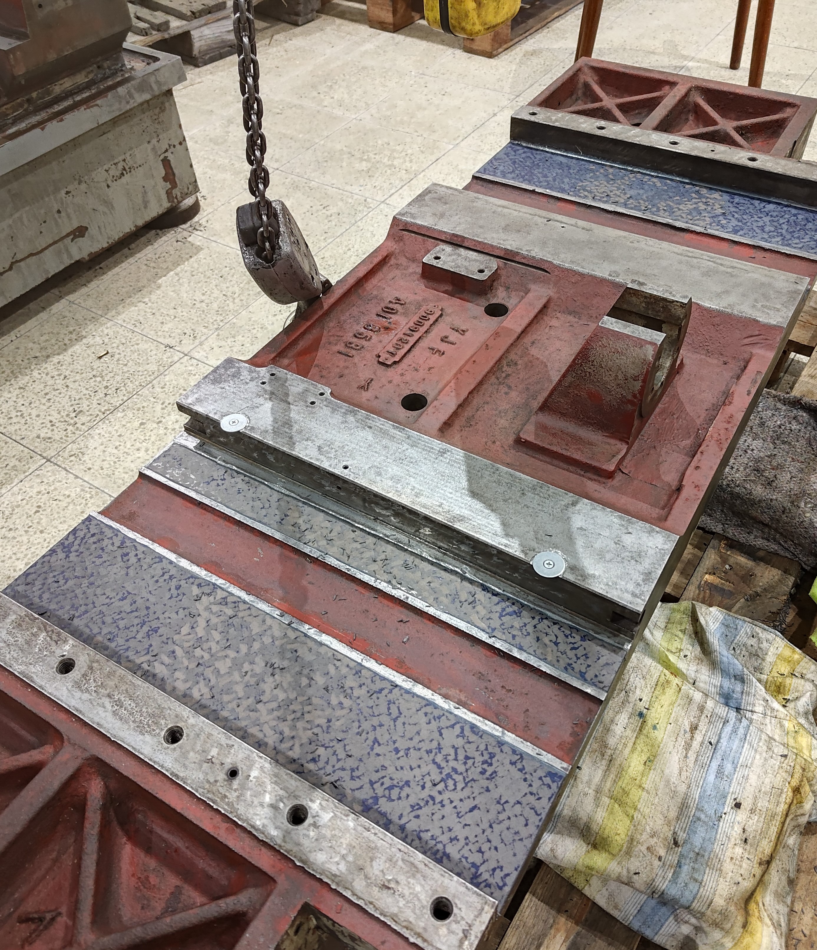

Hartford VMC 850 - Tušírování (osa Y)

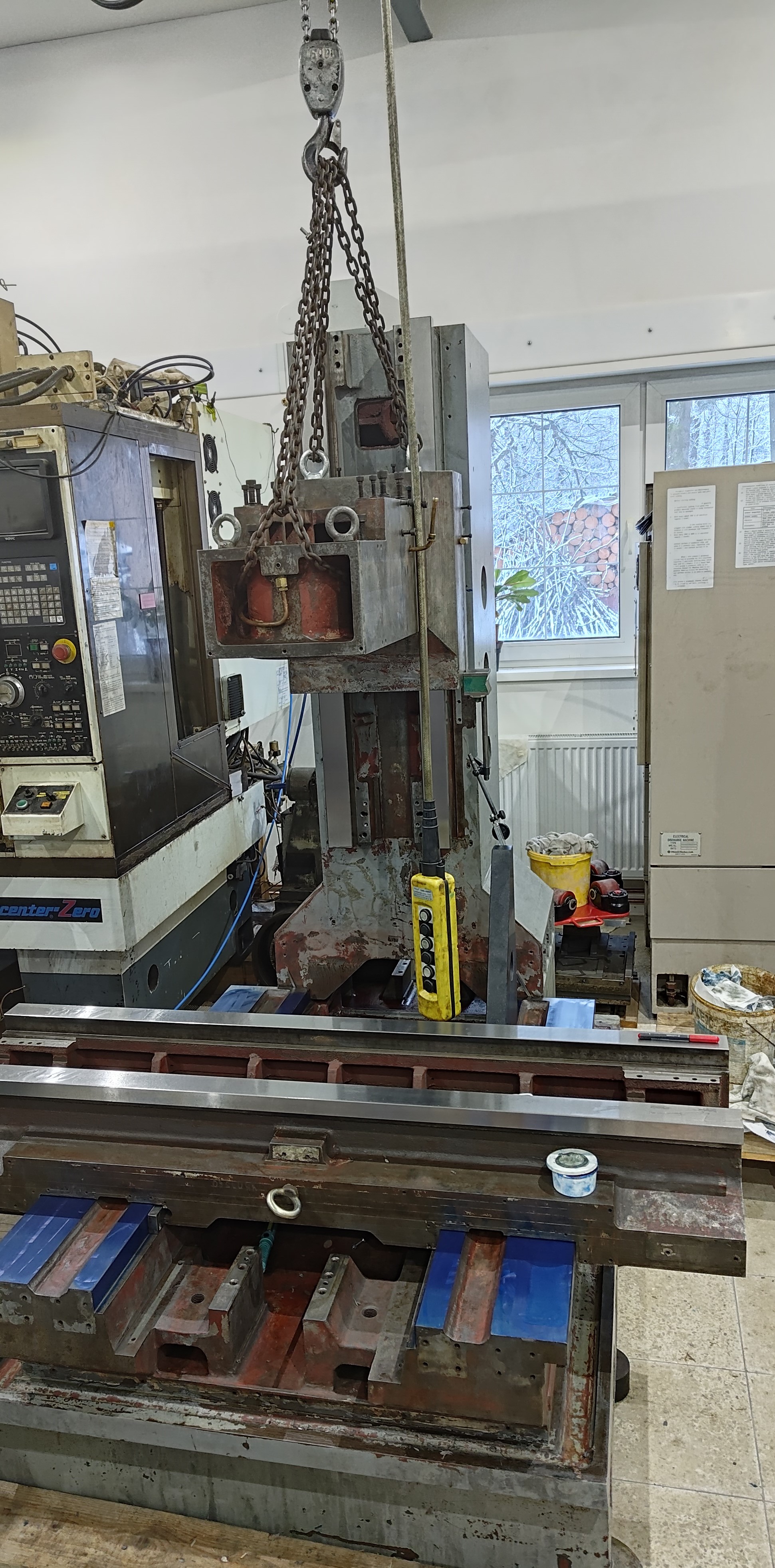

Hartford VMC 850 - Měření geometrie (osa Y)
Hartford VMC 850 - Dosedací plocha vřetena (osa Z)
Hartford VMC 850 - Zaškrabávání (osa Z)
Hartford VMC 850 - Měření geometrie (osa Z)

Motory připravené (2kw + 2kw + 1,5kw bazoš, tak snad budou fungovat)

Změřil jsem že stojan je v záklonu 0,07 / 350mm - lože Y vůči Z. To jsem nečekal, nebyly vychozené, brusič bral referenci z nejméně vychozeného místa a celkový úběr byl 0,1 až 0,15mm na plochu a to hlavně kvůli korozi nikoliv nerovnostem. Trochu zaškrabu dosedací plochu (výrobce se s tím moc nemazlil) a zkusím si ještě pohrát s nohama které jsou pod stojanem, (celá frézka jich má 8 ), mohlo by se to hnout, pokud né tak budu zaškrabávat.
Hartford VMC 850 - Měření osy Z vůči loži Y
Hartford VMC 850 - Kontrola dosedací plochy stojanu
