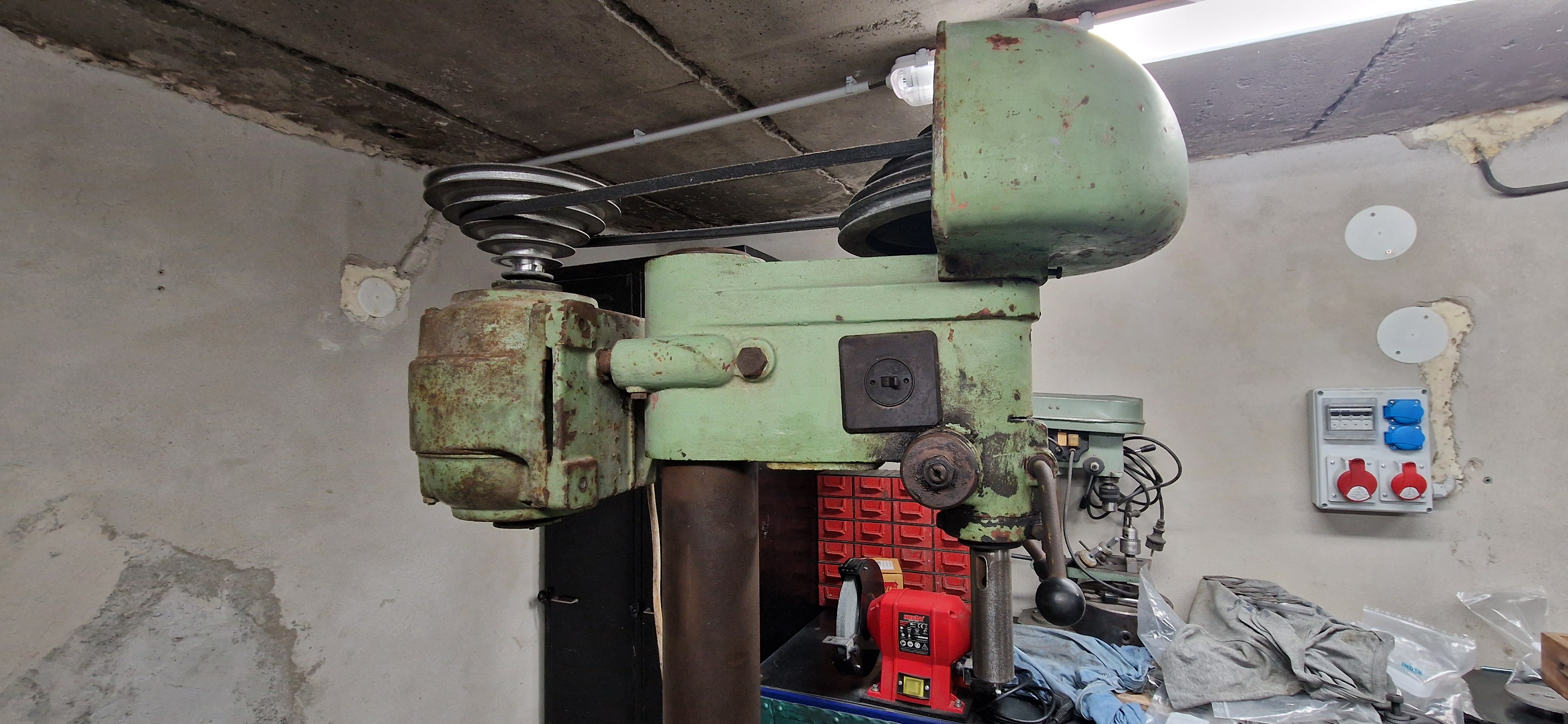

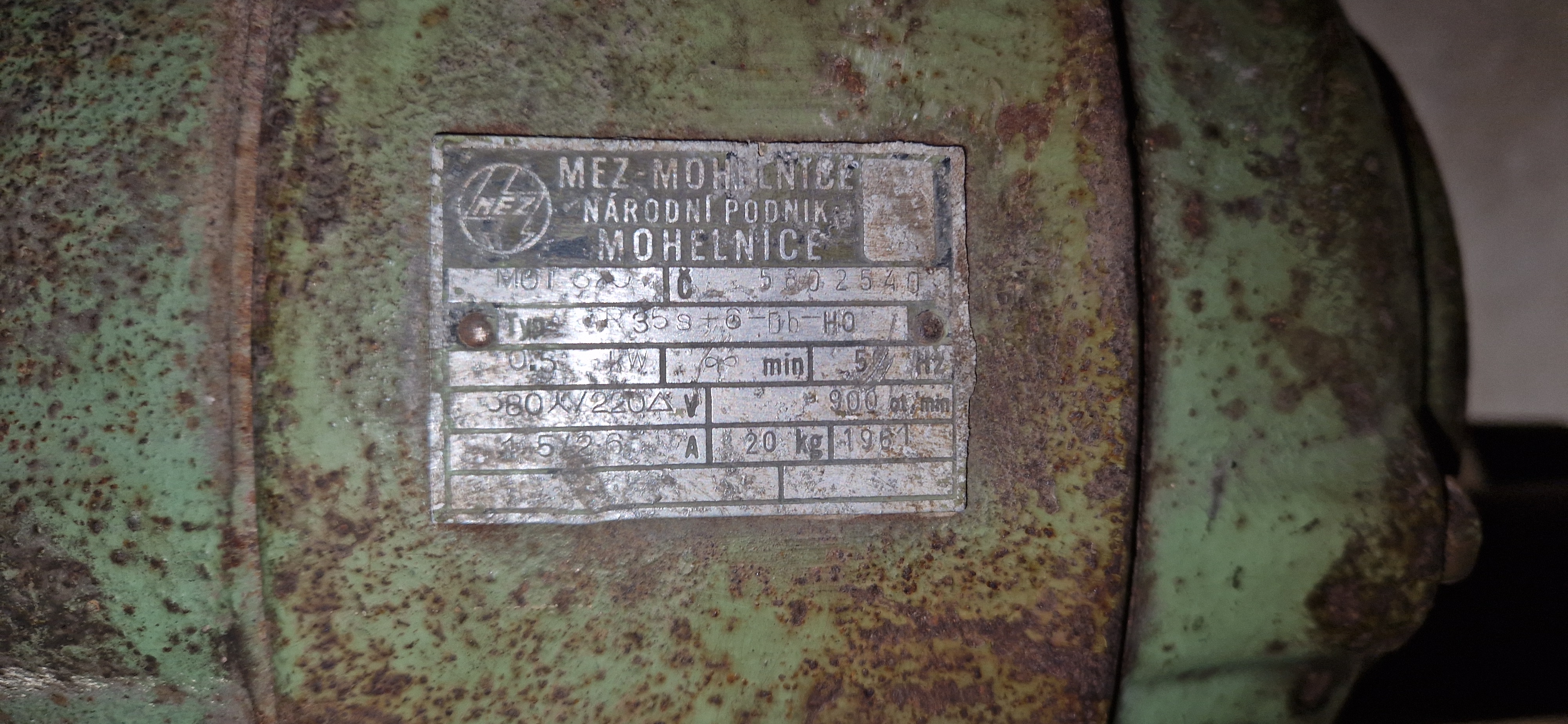

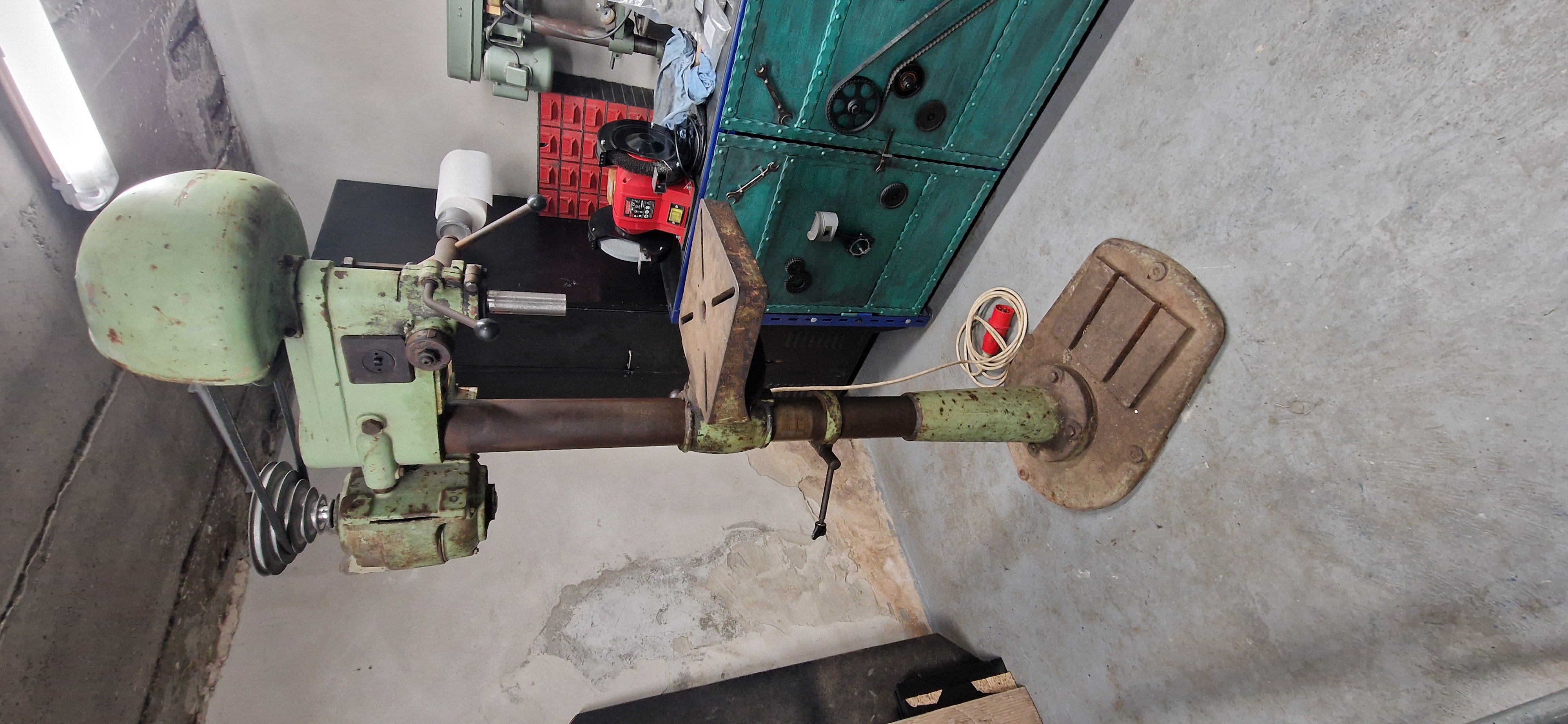

Zdravim vas tu som new clen a chcel by som vas poprosit o urcenie typu/modelu stlpovej vrtacky ktoru som si zadovazil.Vrtacka je bez stitku ale podla fotiek z netu by sa molo jednat o PKD Dacice.
Morse kuzel 3,motor 0.5kW, 6 rychlosti
Na motory je stitok z 1961.Planujem ju polecit (obrusit,natret,nove loziska).Casom uvazujem o frekvencnom menici ale neviem ci to motoru neuskodi?Ma vrtacka vsetko povodne ?
Dakujem

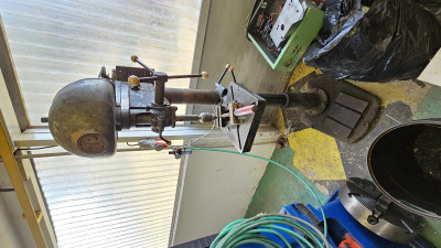

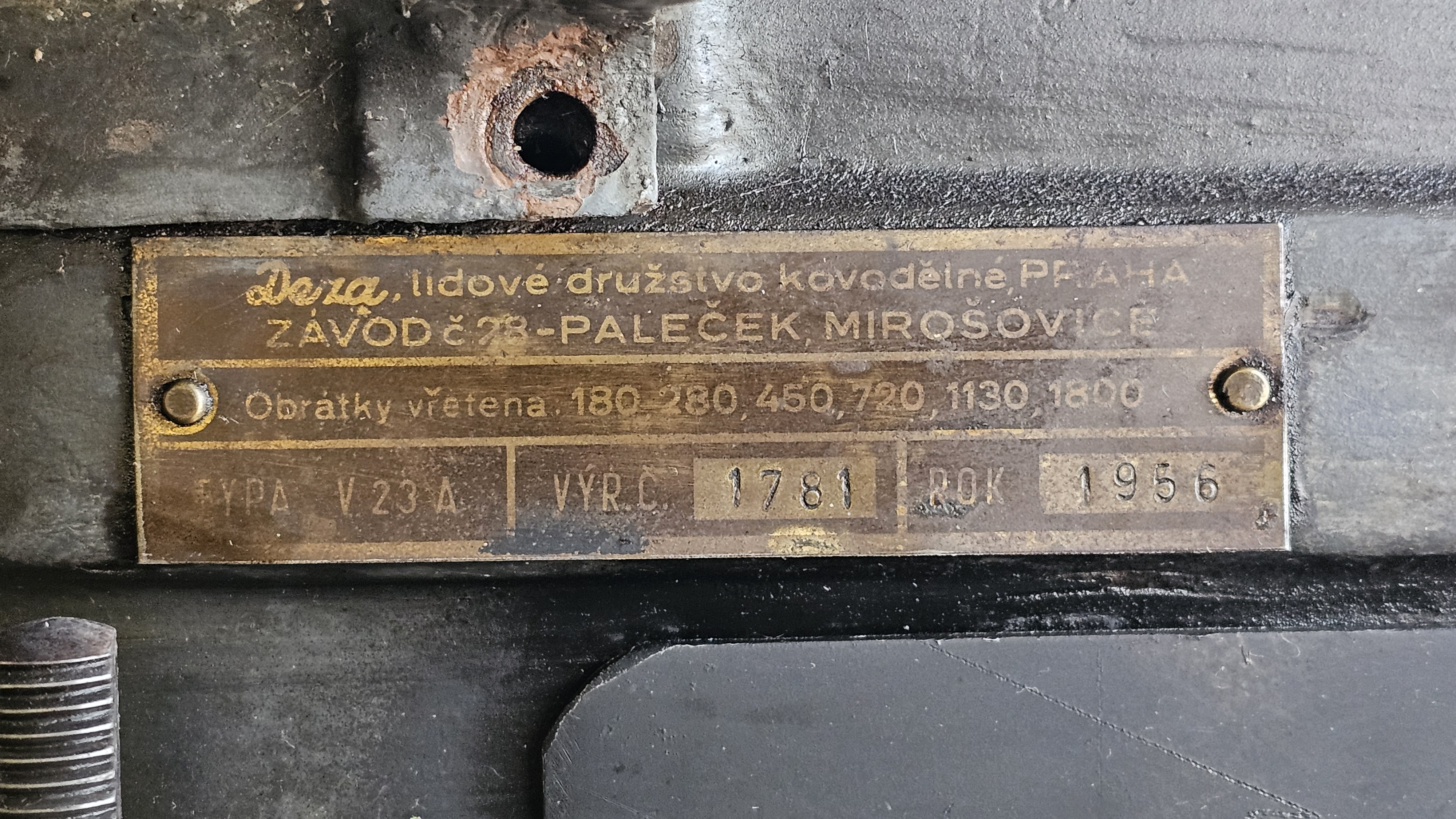

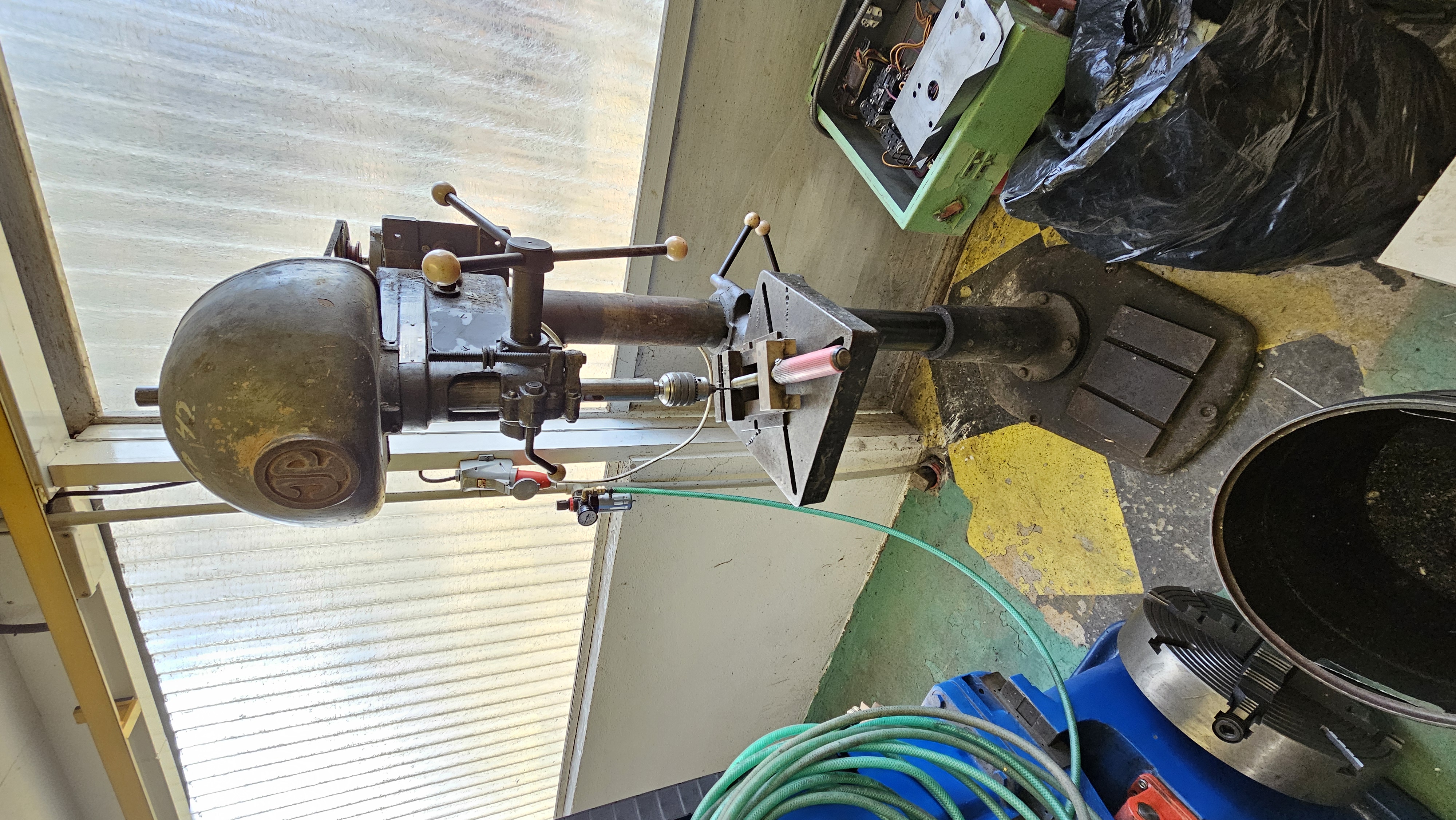

To je Paleček, zejtra ti vyfotím štítek, mám tu samou :wink:

Dekuju uz sosam info z netu a poprosim vic foto vaseho stroja

Tam není vlastně ani co fotit, ta vrtačka je uplně jednoduchá, a pochybuju že k ní na netu bude nějaký jiný info. Já ji tenkrát dostal, akorát se tam musel dodat nějaký motor a řemenice. Ten štítek tam mám, myslím že tam stojí Jan Paleček, Dačice, nebo tak. Na tom předním deklu mám iniciály JP.

DwPetr píše: 29. 12. 2024, 8:47 Ja tam nemam absolutne nic takze sa nemam od ceho odrazit.Volman aj PKD Dacice V23
su dost podobne ale JP nepoznam.Takze sem kupil dobre ?

No dobře, to záleží na tom, za kolik žejo. Ale jako taková je ta vrtačka absolutně nenáročná, stačí občas polít vřeteno olejem ať je namazaná, jinak je to tichá a spolehlivá věc. Ta tuhost je samozřejmě daná, ale za těch 20 let co ji mám, mi slouží k plné spokojenosti a odvrtala všechno co dostala. Přestavení stolu jde přes druhou objímku v pohodě a rychle, stejně jako otáčení. Víc není potřeba. Jenoduchá základní stojanovka, rozhodně lepší jak sloupová napodobenina z číny obdobné konstrukce. Rozhodně se v dílně neztratí a bude ti dobře sloužit, pokud se o ni budeš starat, a nebudeš od ní chtít nesmysly. Není to VR6, ale ani čína.

klasicka vrtacka V23 dačice....sloupova
delali se i stolni V20 dačice..
nevyhoda je ze nema hreben na posuv stolu ,- spatna manipulace
(obcas praska litina (objimky na sloupu)
stolek je taky takovy neforemny vuci otocnemu a s drazkou...
chybi ti tam spodni kryt na svetlo (nebo mas jen kus)-mozna mam nebo jsem vyhodil.. ,bocni bakelitove vypinace (otvory na boku...) v novejsich verzich se dělal i litinovy kryt na horu -kvuli urazu..(zakryti obou remenic) FM na to jde v pohode../samozrejmně krouták bude pak slabši)
jinak viz vyše co piši ostatni

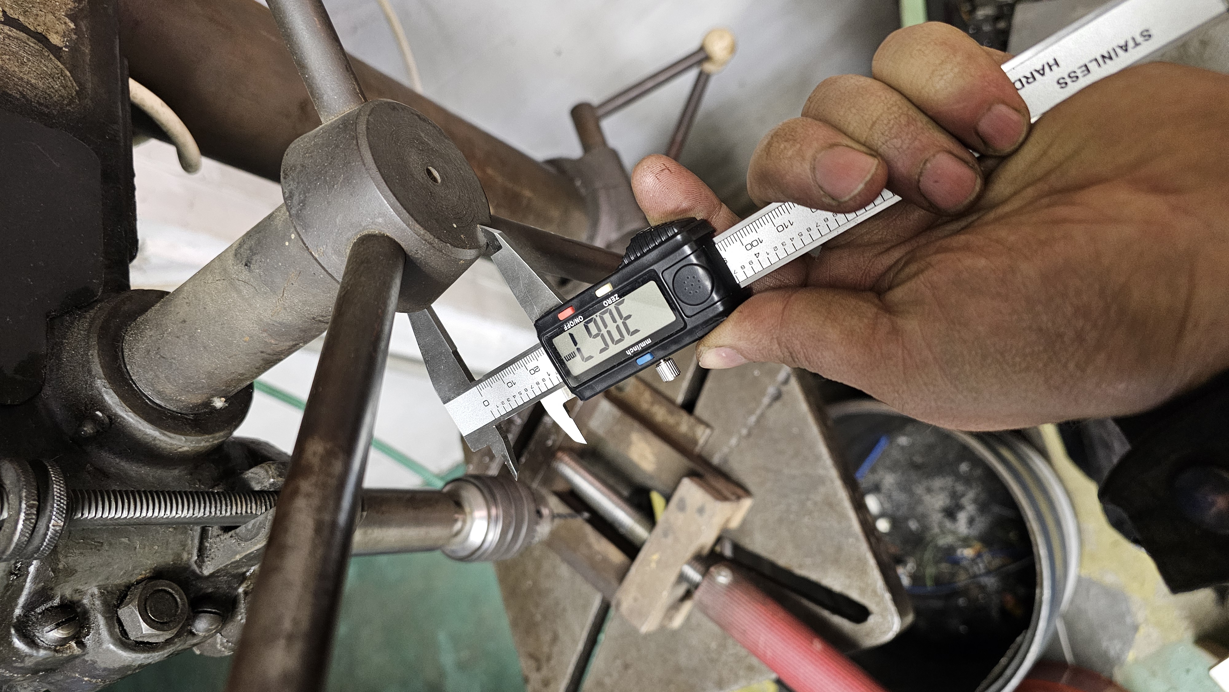

Super,parada.

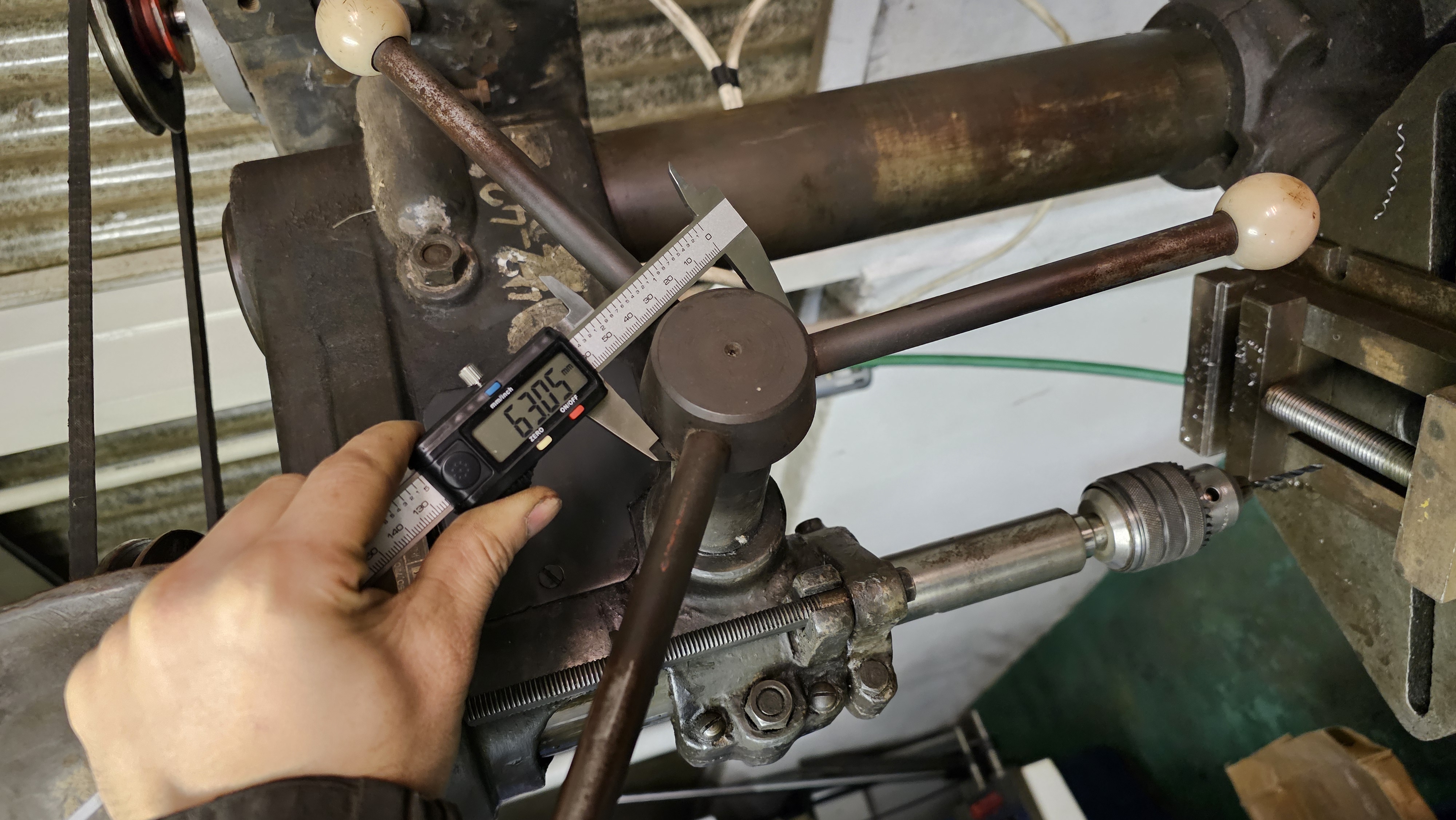

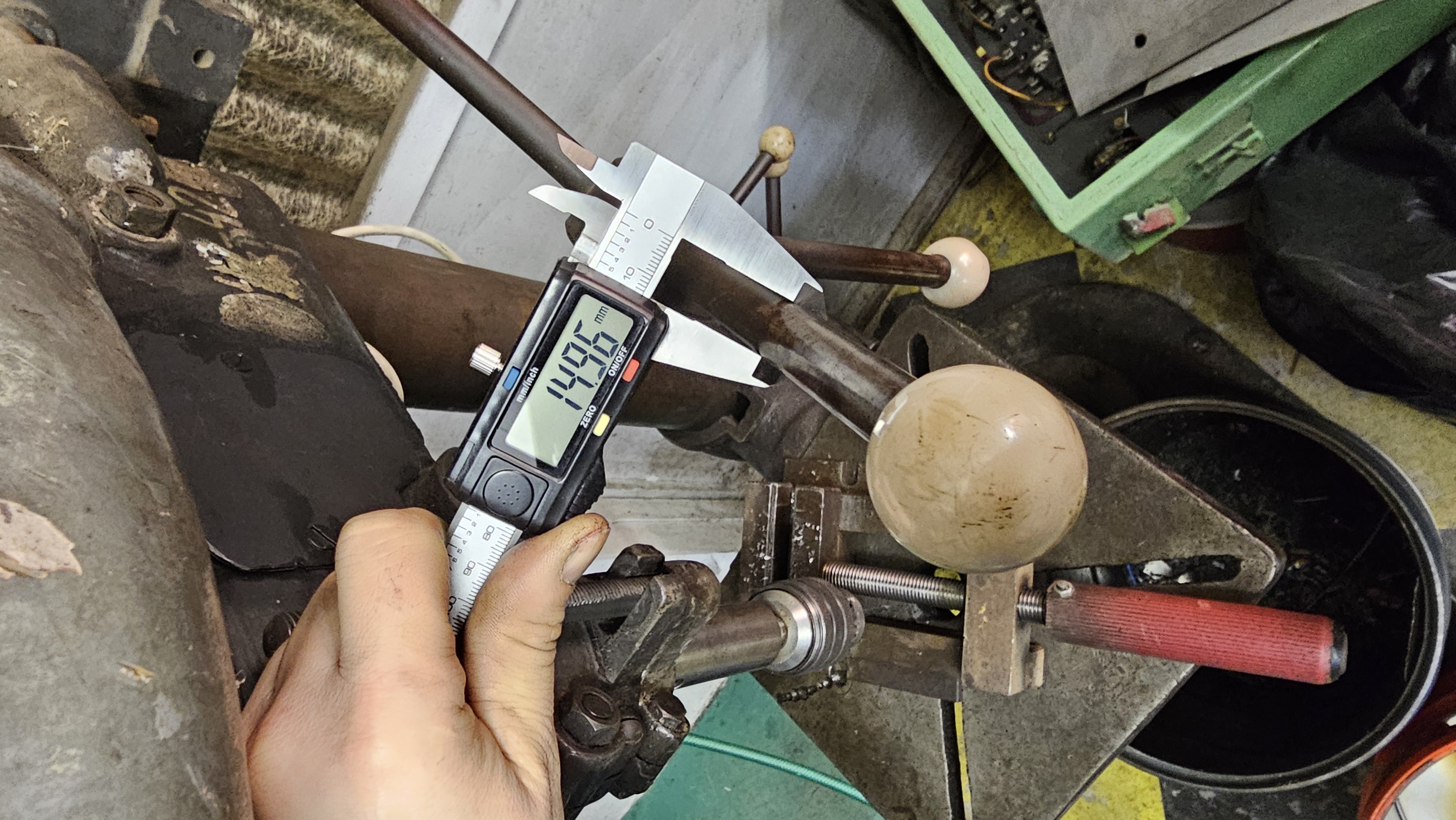

Zmerali by ste mi obruc na tri tycky paky ?
DwPetr píše: 30. 12. 2024, 12:17 20241230_130531.jpg20241230_130632.jpg

Dekuju ale vyrobim si na miru

Super,este poprosim dlzku samotnej paky, maly a velky priemer gulatiny.Dakujem
