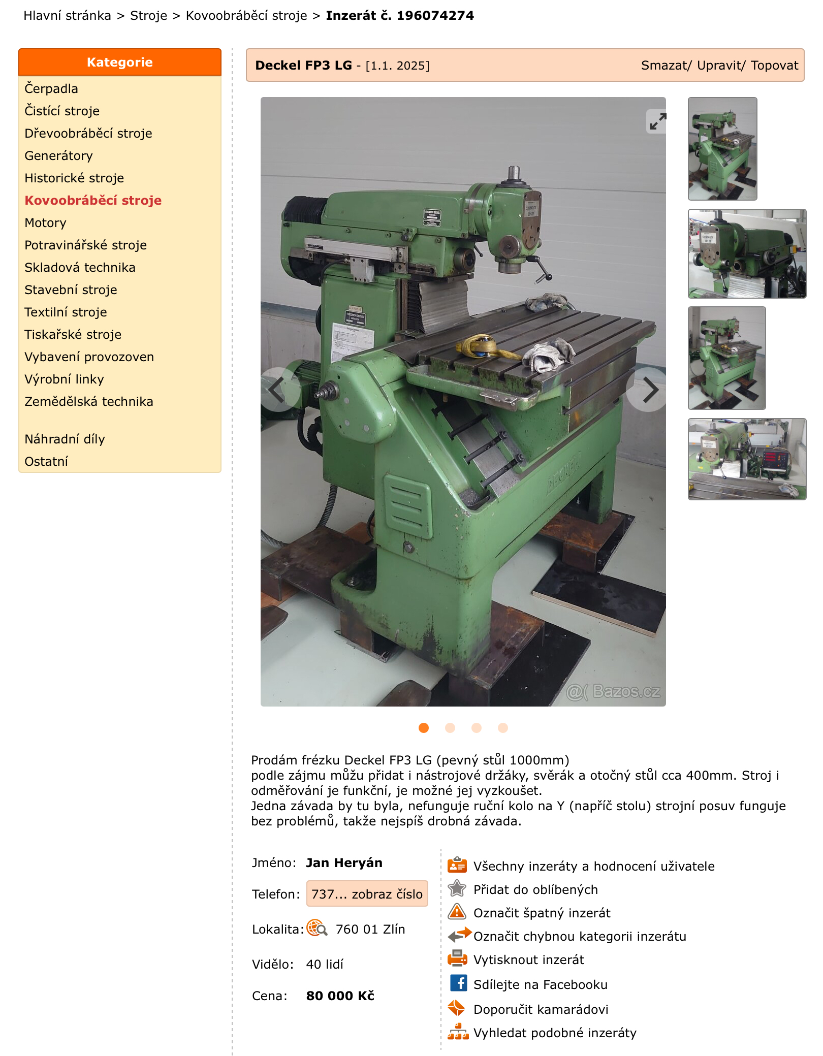

A co tuhle pecku? Stůl stojí na zemi a frézka se za tím stolem hýbe. Půdorysně zabírá menší prostor než FN 32, při započítání max. rozjezdů.
https://stroje.bazos.cz/inzerat/1960742 ... fp3-lg.php

co jsem měl za ty roky možnost sledovat, tak zrovna ty L nejsou nějak moc oblíbené a hlavně to není nástrojařská kde sundáš stůl a máš tam rovinu na kterou můžeš něco upnout, s tímhle by si podle mě moc nepomohlAris píše: ↑2. 1. 2025, 6:46 A co tuhle pecku? Stůl stojí na zemi a frézka se za tím stolem hýbe. Půdorysně zabírá menší prostor než FN 32, při započítání max. rozjezdů.

Jsem domluven s prodejcem na sobotu. Jenže on s tím neumí, tak to budu muset vyzkoušet sám. Potíž je v tom, že já s tím zatím také neumím, tak to budu muset nastudovat z dokumentace. Prosím o radu, co zkusit, případně jak. Dokumentaci mám od Tumlíka prohnanout DeepL překladačem, tak to z toho snad pochopím. Díky.
Hele není to žádná raketová věda. Já se nedávno byl kouknout na SV18 na který jsem dělal naposledy před deseti lety a taky už si to nepamatoval. Něco si načti z manuálu ale mě vždycky nejvíc pomohlo omrknout videa na YouTube, kde ty stroje ukazují.miv píše: ↑2. 1. 2025, 1:02Jsem domluven s prodejcem na sobotu. Jenže on s tím neumí, tak to budu muset vyzkoušet sám. Potíž je v tom, že já s tím zatím také neumím, tak to budu muset nastudovat z dokumentace. Prosím o radu, co zkusit, případně jak. Dokumentaci mám od Tumlíka prohnanout DeepL překladačem, tak to z toho snad pochopím. Díky.
Vyzkoušej postupně všechny otáčky a posuvy, stroj má myslím i koncáky, tak je taky odzkoušej. Omrkni všechny vodící plochy, jestli nejsou zedřený. Hlavně v ose Z, protože mu tam očividně chybí krycí měch. Omrkni přes baterku dutiny obou vřeten, jestli nejsou omlácený. Pak mě ještě napadá vyzkoušet výsuv pinoly vřetene, jestli jde v pohodě a jestli se sama vrací (aby nebyla prasklá pružina).
Když budeš zkoušet ruční posuv v ose Y, tak si dej pozor aby byly povolený takový čtyřhrany na boku u ovládacího panelu. Pomocí těch čtyřhranů se dá celej ten trámec jakoby “zamknout/ vyztužit” např. při hrubování. Když má stroj vůle ve vedení osy Y, tak to překupníci schválně nechají “zamknutý” aby si zájemce myslel, že to vedení je “bez vůlí”. V manuálu to bude popsaný, doporučuju nastudovat
