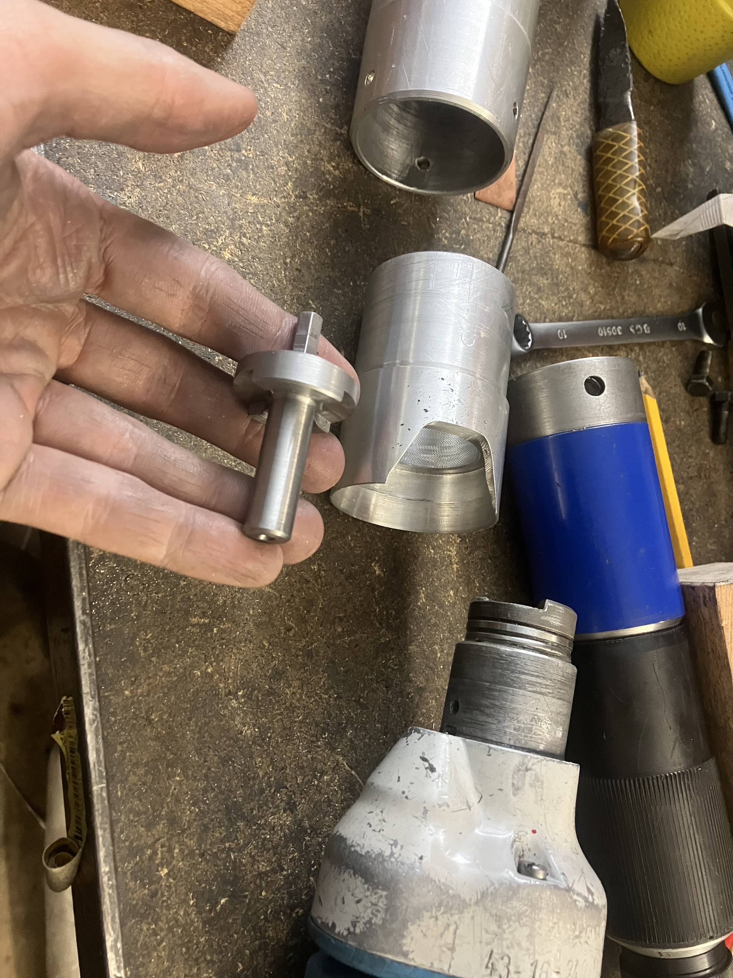

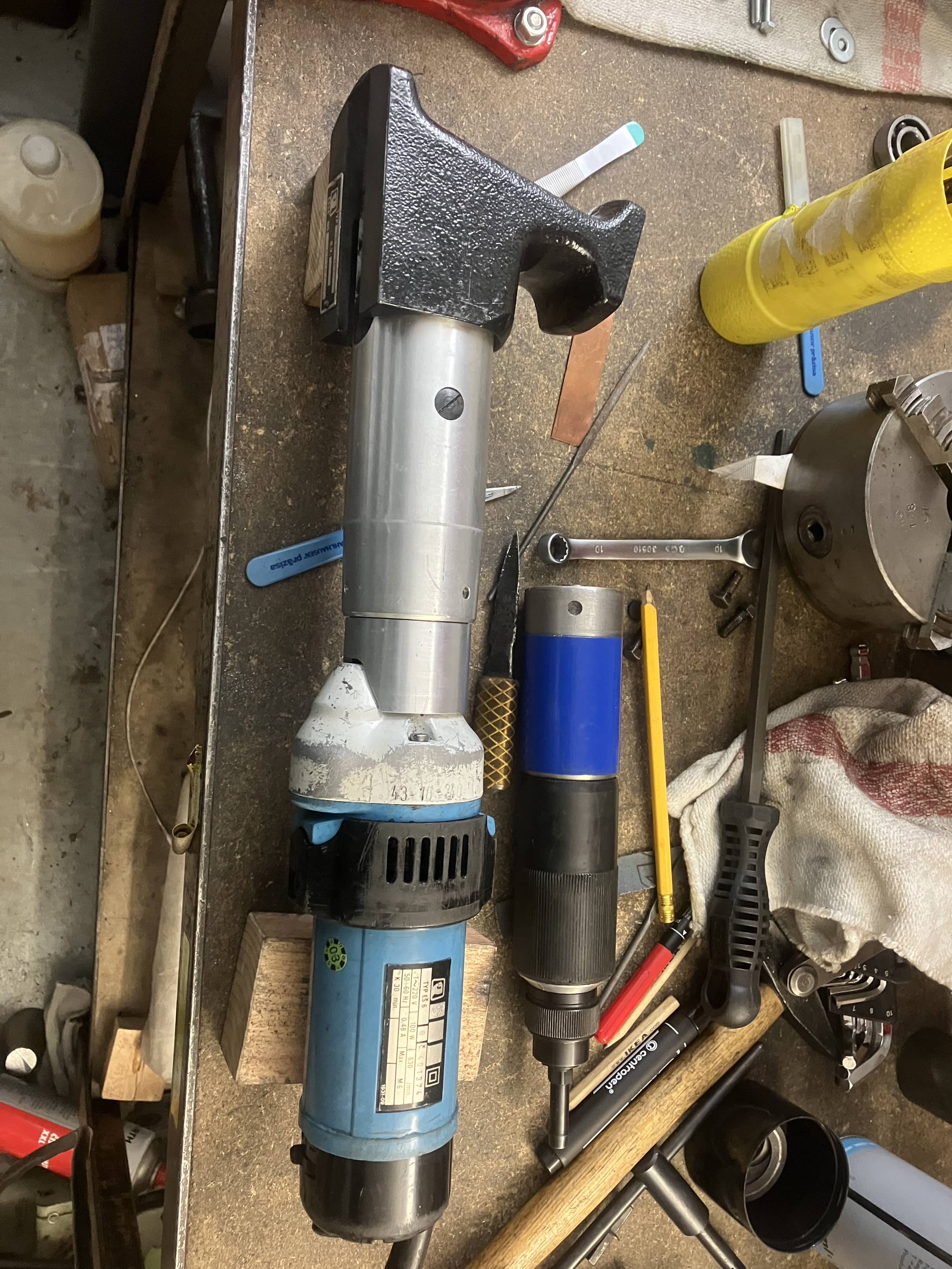

zexner
Příspěvky: 236
Registrován: 10. 9. 2018, 2:37
Bydliště: Hradec Králové
9. 1. 2025, 8:57

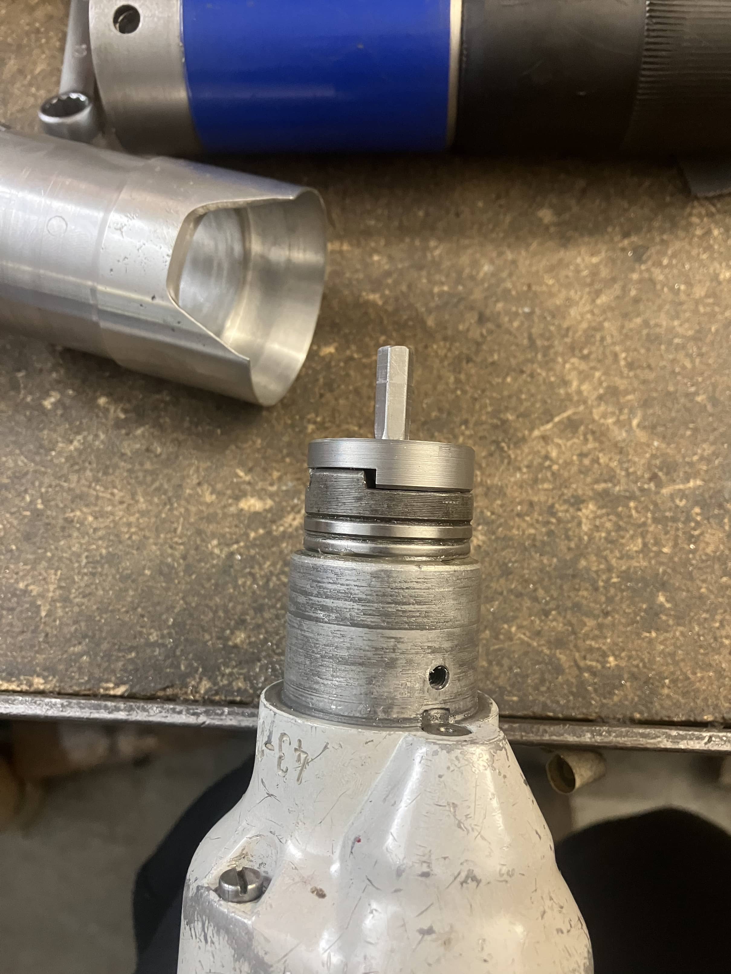

Stydím se. Budou to asi 2 roky, co jsem ze Zbýni tahal rozumy ohledně jeho předělávky Narexáckého, původně pneumatického škrabáku. Pak jsem sehnal Narexácký šroubovák EŠ 6, který se na přestavbu pneu-> elektro pohon celkem hodí. Ten nebyl nic moc a musel jsem ho poopravit. Dál to bude rok, co mě Charon obdaroval ze svých syslátů druhým motorem jako součástkovou základnu. No a teď jsem to konečně dodělal. Doufejme, že mi to pomůže urychlit práce při základním škrabání a ručně pak budu dotahovat jen detaily a parádu.

zexner píše: 9. 1. 2025, 8:57 Stydím se. Budou to asi 2 roky, co jsem ze Zbýni tahal rozumy ohledně jeho předělávky Narexáckého, původně pneumatického škrabáku. Pak jsem sehnal Narexácký šroubovák EŠ 6, který se na přestavbu pneu-> elektro pohon celkem hodí. Ten nebyl nic moc a musel jsem ho poopravit. Dál to bude rok, co mě Charon obdaroval ze svých syslátů druhým motorem jako součástkovou základnu. No a teď jsem to konečně dodělal. Doufejme, že mi to pomůže urychlit práce při základním škrabání a ručně pak budu dotahovat jen detaily a parádu.
Paráda,podobně to mám udělané, se stejným typem šroubováku. Je to dobrý pomocník. Moc pěkné.

Zbýňa píše: 10. 1. 2025, 4:46
Díky. Jak jsem psal, inspiroval jsi mě. Provozovat to na vzduch v domácích podmínkách není cesta. Ještě přemýšlím o externí triakové regulaci, kdyby to bylo moc rychlé ale to se teprve uvidí.

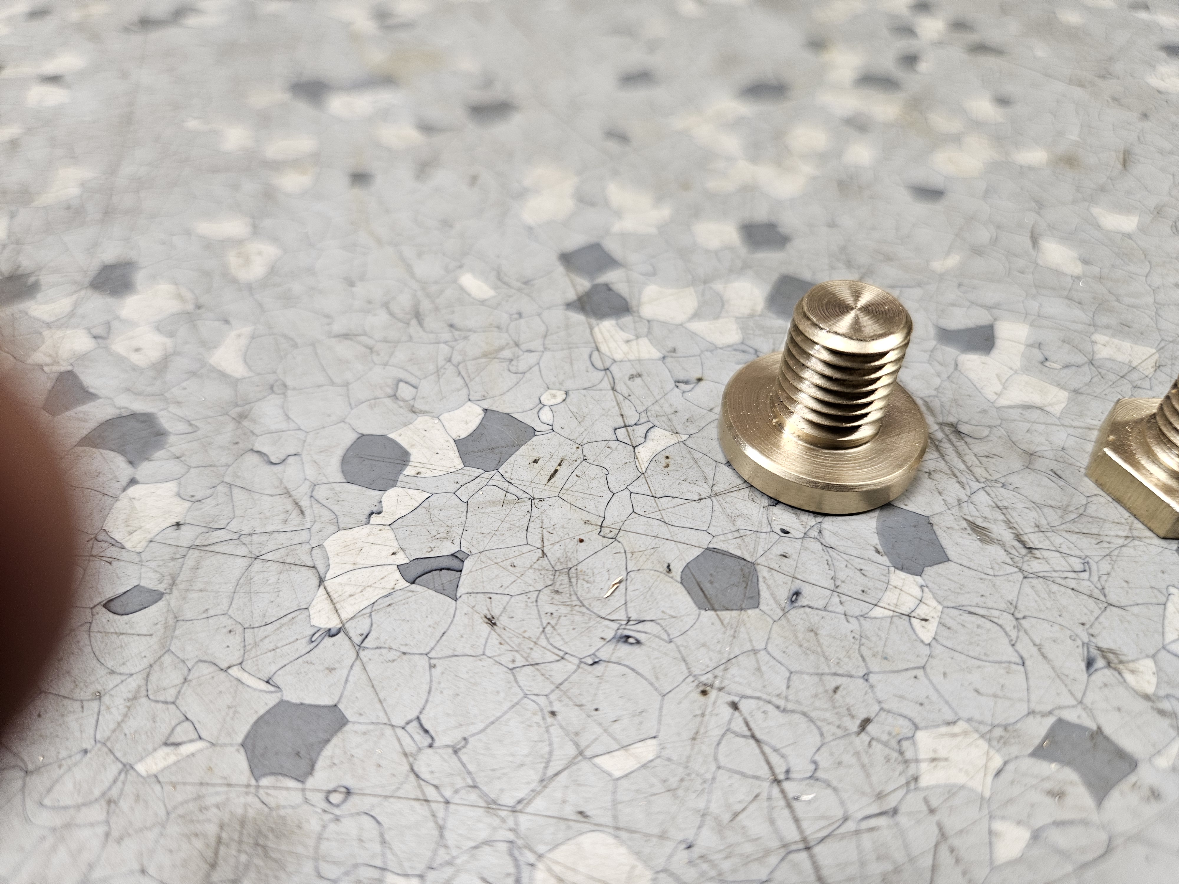

Něco se i v sobotu vykrouhlo.

Zbýňa píše: 11. 1. 2025, 8:11 Něco se i v sobotu vykrouhlo.
No tak to si říkám, že ukazovat svoje šroubky 3/8 *20 je čučkařina :( Paráda :!:

Charon píše: 11. 1. 2025, 8:28
Díky. Všechno stojí za ukázku. I šroubky se musí dělat.
Příspěvky: 6435
11. 1. 2025, 9:44

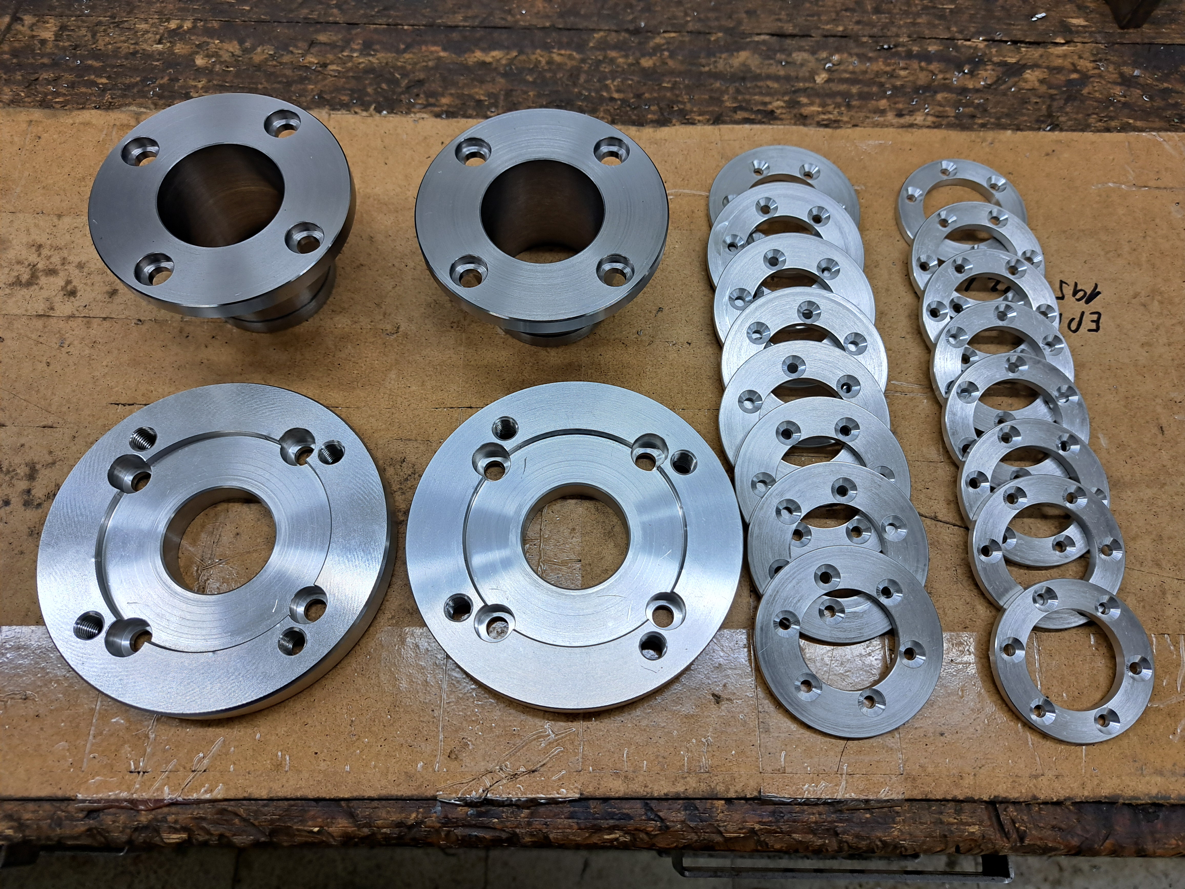

Pár šroubků, prvni se šestihrannou hlavou, nastesti jsem kamaradovi cinknul a dalsich par uz udelal kulatých. Jeste jednou diky za rady ohledne zavitu
Meki
Příspěvky: 628
Bydliště: Trojanovice
11. 1. 2025, 10:30
Můžu se zeptat co máš v plánu zaškrabávat? Litinové stoly/pravítka/kluzné vodící plochy

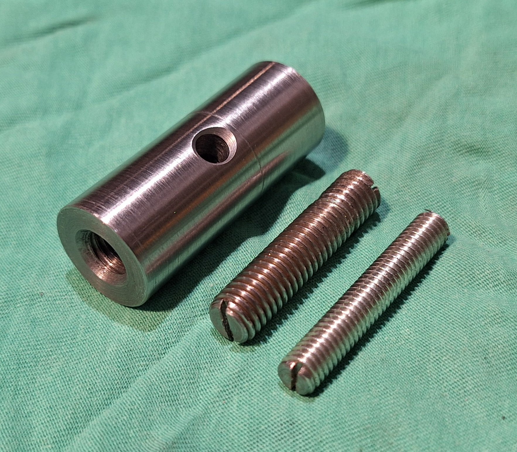

Příspěvky: 9521
11. 1. 2025, 11:54

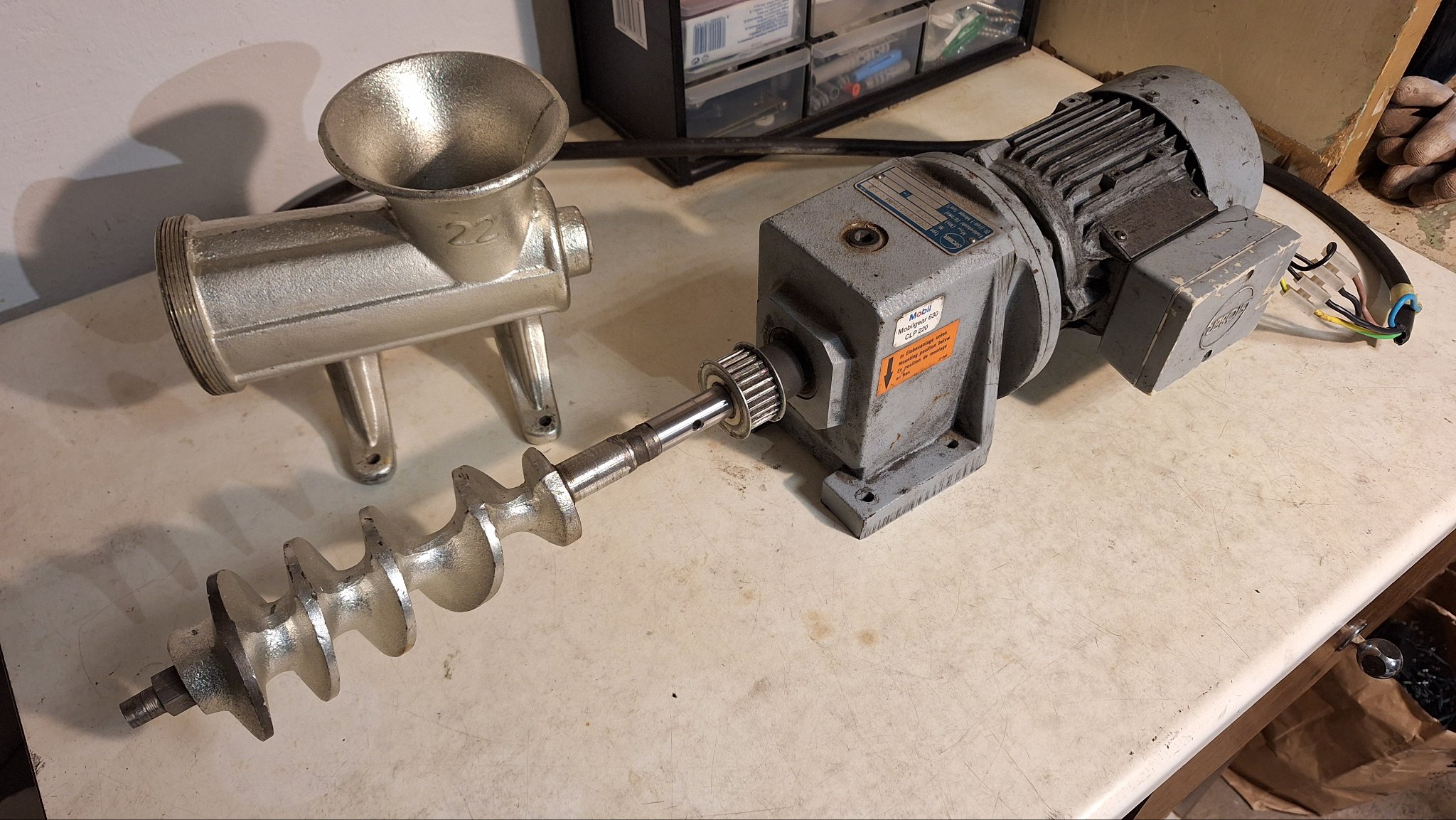

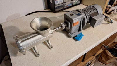

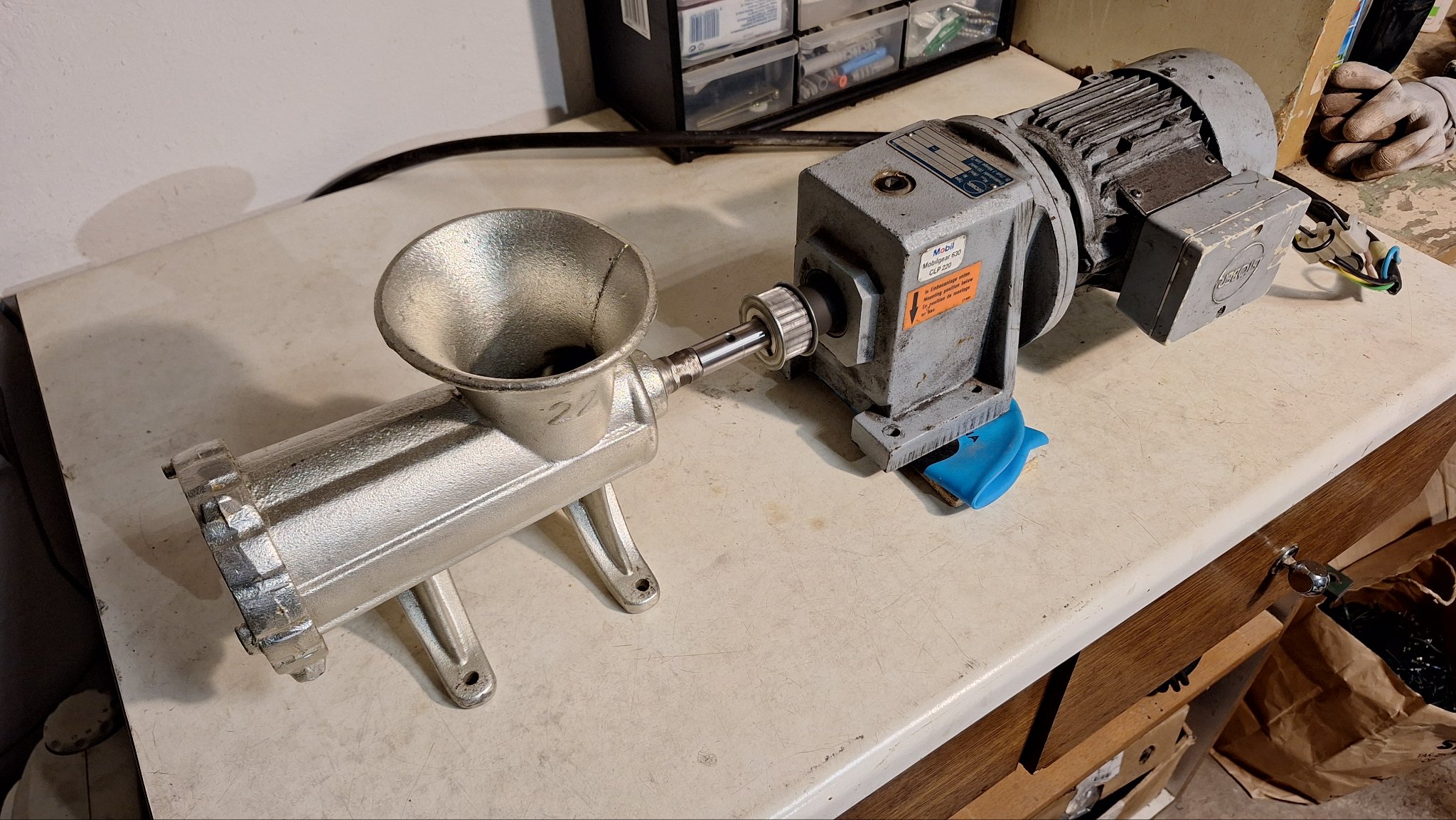

Minimalistickou spojku pro jednoho strejdu na jeho motorizovaný masomlejn (premiéra lunety) :) T.
