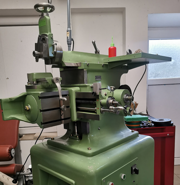

Dal som tomu ešte jednu šancu, poučený z vlastných chýb. HOV 40, r. '58.

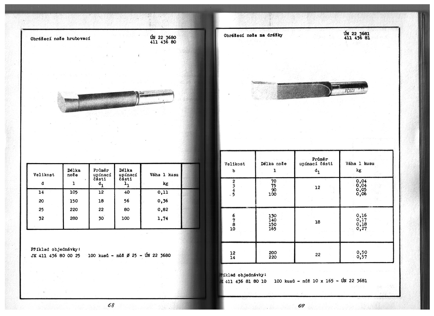

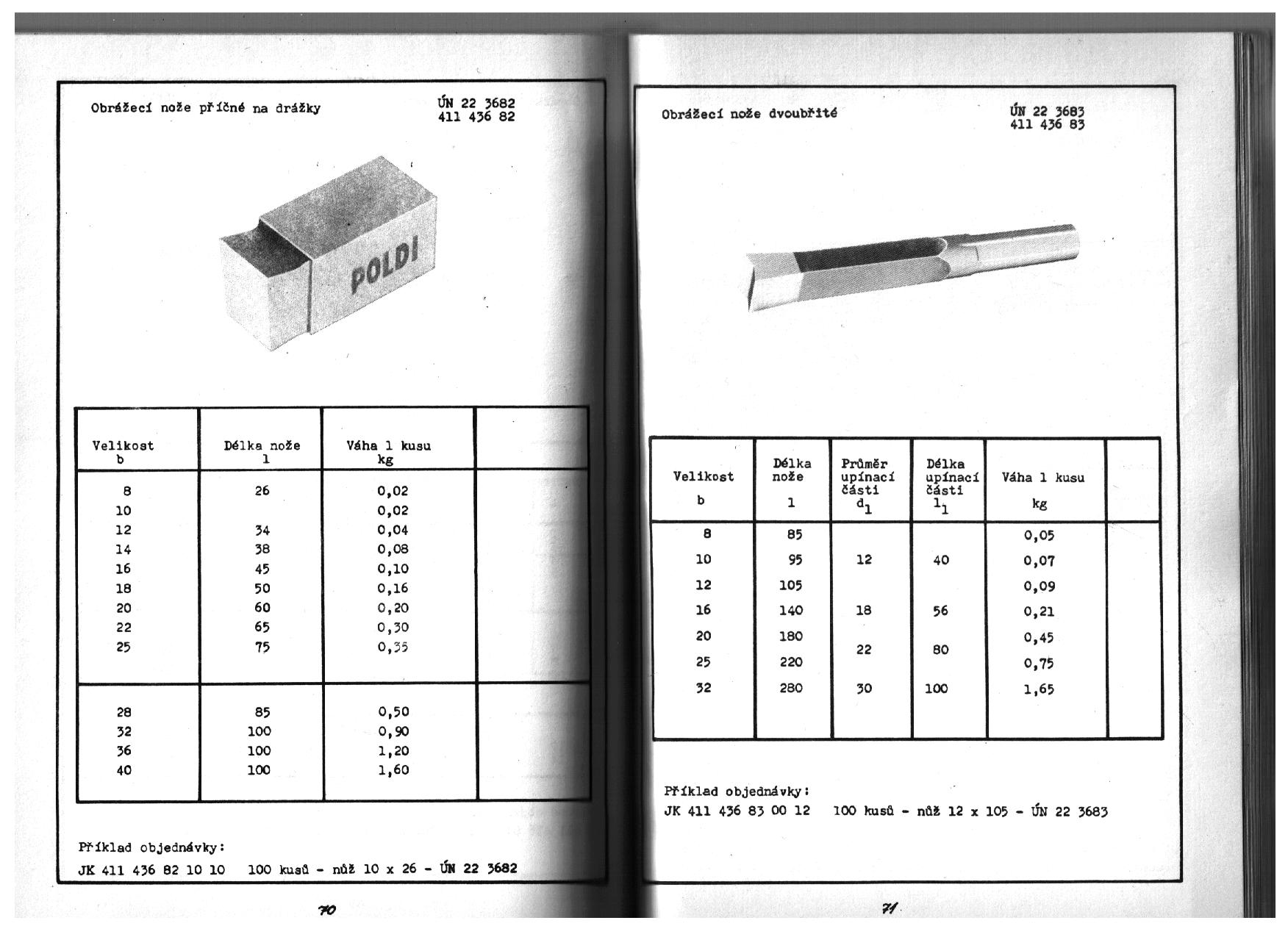

Překopával jsem teď taky nějaký držáky a dělal nějaký redukce na tu svojí štosku. Co kus, to originál. Pár jsem toho pohledal po dílně (tak 50 ks pro mě normální velikosti cca. 4- 25 mm). Pak nějaký tyče na radeko atd.
Mám doma takový "kovaný" pidi nástroje, tak by mě celkem zajímalo původní určení, než do toho sáhnu bruskou :D . Má to otisk od razítka - nejspíš ZPS nebo tak něco. Ale mělo by to být na čtvercový díry atd.
Nemá někdo prosím nějaký katalog starých obrážecích nástrojů - ČSSR výroba? Popř. normy. Ostatní mě moc nezajímá. To co mají po eshopech jsem prohledal /kovonástroje, Poldi strojírna apod./. Jediný, kdo byl trochu sdílný a měl výběr, tak Italové. Aspoň od nich obšlehnu ten středící přípravek do univerzály :-)

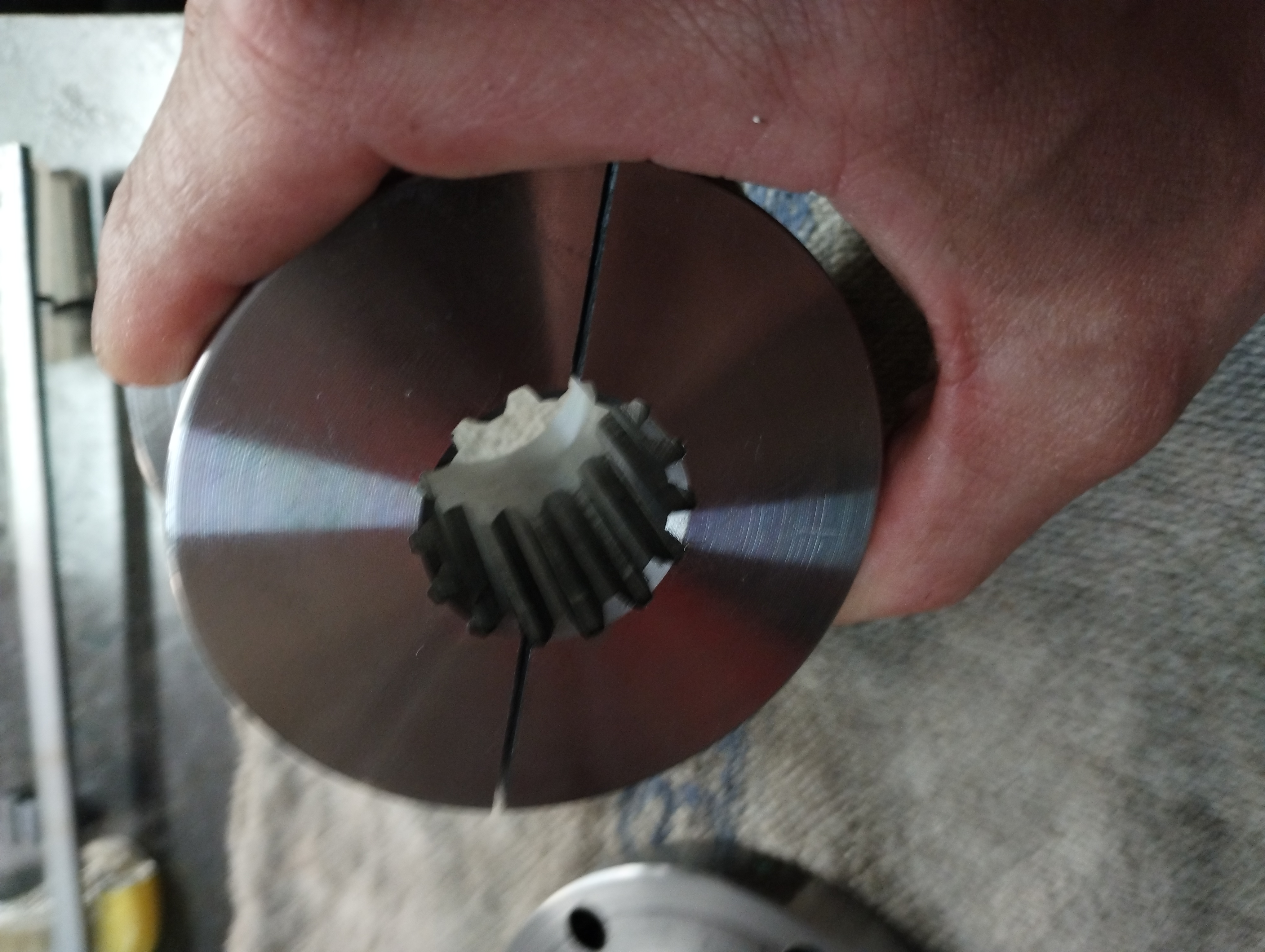

Když se tu řeší obrážečky chci se zeptat kde se dají sehnat nože na vnitřní ozubení? Viz foto.

Takovej nůž máme na SK plátky od prametu. Takže na každý modul jiný plátek? Tyjo tak to není moc dobrý..
https://www.gladiatools.cz
Příspěvky: 2681
25. 1. 2025, 9:54
Na tohle stačí drát. Teď na drát (všeobecně) není moc práce. Trochu to tu jde do zádele /jedeme z kopce a je otázka, kde se zastavíme/.
Jeden čas jsem to řešil. Na tyhle náboje je dostupnej nějakej soft. Ono každý čerpadlo apod. to má jiný.
Nejjednodušší je mít nástrojovou brusku /samo ne BN/. Protože platit za tohle je jak to říct, kosočtvercovina. Jasně, když toho budeš bouchat tisíce, tak se to vyplatí. Ale když potřebuješ jeden kus, tak se ti vyplatí profilová bruska a vybrousit si to sám - samo s optikou (profilprojektorem). Navíc na tom nikdo neumí a tudíž je nikdo nechce. Takže za cenu jednoho dvou nástrojů koupíš celou brusku.

stanik84 píše: 24. 1. 2025, 7:20 Mám doma takový "kovaný" pidi nástroje, tak by mě celkem zajímalo původní určení, než do toho sáhnu bruskou :D . Má to otisk od razítka - nejspíš ZPS nebo tak něco. Ale mělo by to být na čtvercový díry atd.
Díkec
podľa opisu som našiel som toto. Ak to nieje ono, hoď sem fotku. Mám tých socialistických katalógov hodne, aspoň budem vedieť čo hľadať.

Běžně se dají sehnat nože z obrázků od zverodoktora. Ty hrubovací jsou dobré na čtyřhranné díry, třeba do klik atp. jinak se takové nože dobře vybrušují z kruhového radeca. Příčné nožíky jsou na velké perodrážky. Klasické jednobřité na perodrážky jsou dobré. Ty oboustranné mají výrazně menší tuhost a bývají docela krátké. Koupit se dají různé výměnné plátky na různě tolerance drážek, ale leze to dost do peněz. Dělám perodrážek docela dost a i tak se mi pořízení plátkových nožů nevyplatí. Ty staré nože jsou obvykle P9, ale dnes často zákazníci požadují JS9. Jinak ty klasické kované nože vydrží docela dlouho, při slušném zacházení. Mazat a nepřehánět to s rychlostí. Na ty tvarové nože stačí stolní bruska, profil projektor a šikovné ruce. Běžně se tak vyráběly tvarové nožíky do podtáčecího soustruhu na výrobu spešl odvalovacích fréz. Nejsnadnější je ale nechat si nožík říznout na drátořezu i s podkosem. Obojí, ale vyžaduje nakreslení tvaru v CADu (dříve tedy zvětšené ručně na pauzák).

Má niekto možnosť omerať vnutorné drážkovanie v náboji? Vnútorný priemer je myslím 27mm, počet drážok 18 a vyzerá byt evolventné. Následne by som na drátoreze nechal vyrezať plátok na obrážanie.

Túto normu poznám, ale nie je tam 18 drážková hriadel.
