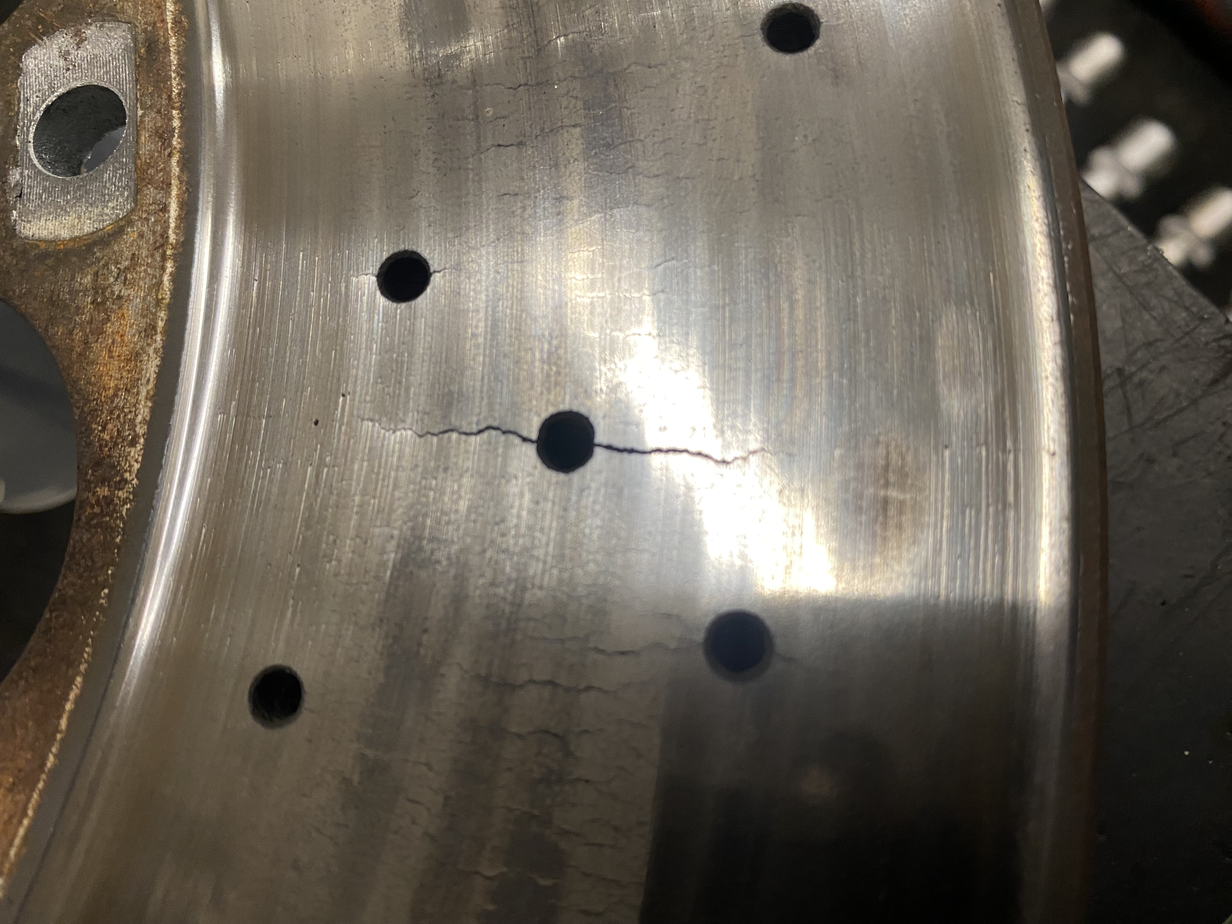

přechod z brzdového systemu Brembo na brzdový system DBA z duvodu praskání kotouču v místech vrtání kdy povolená prasklina je pouze 6mm
