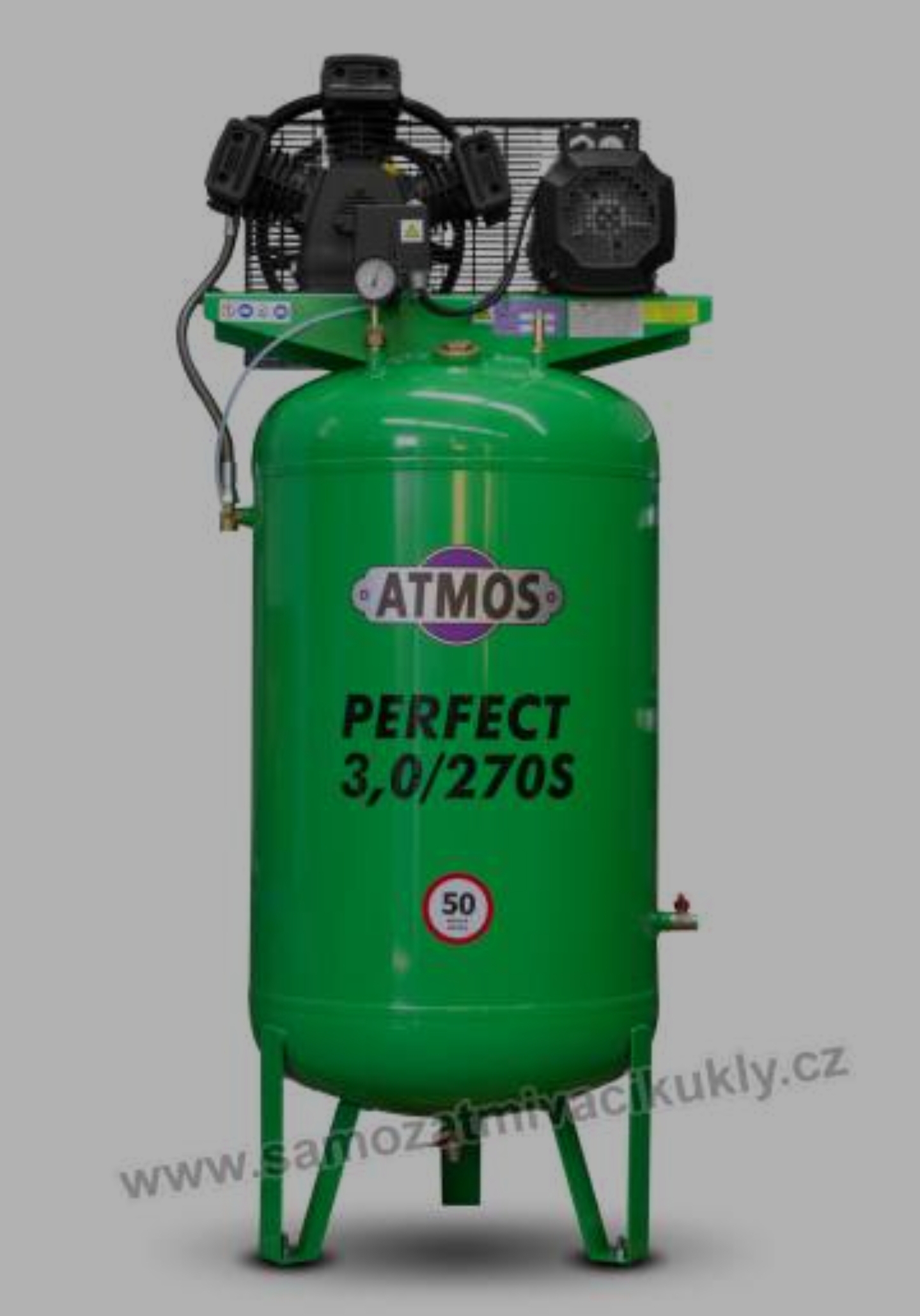

Ty Orlíky jsou spíš mýtus, chápu že mají svoje zastánce, něco jako Škoda nebo Zetor. Co máme vyzkoušený tak není špatnej zelenej Atmos, stoják, má to třípíst, 4kw motor, nezabírá to moc místa, a neřve to tolik. Ty krámy jako ČKD, Orlík prostě poslouchat nechceš, končí to tak, že to vyhodíš z dílny, venku to pak žere studenej vlhkej vzduch, chodíš pořád odkalovat.. 400l je takový minimum, ale vzhledem k tomu že to máš na doma stačí, jde tam o výměnu toho objemu vzduchu.
Z těch pístových bych šel po tom atmosu, nedávno jsem ho zahlidl použitej za 24k. Novej je 50k. Pokud na vážněji tak já osobně bych se neohlížel na povídačky šel do šroubu.

U toho Atmose je výhoda že je celkem novej, a nebude jen přestřikanej starej vergl a je modernější konstrukce.
Osobně bych šel spíš nějakým takovým směrem

A nebo vzít toho stojatýho Atmose, uklidit ho někam do jiný mistnosti a jednou za čas se kouknout jestli nejede na sucho.
