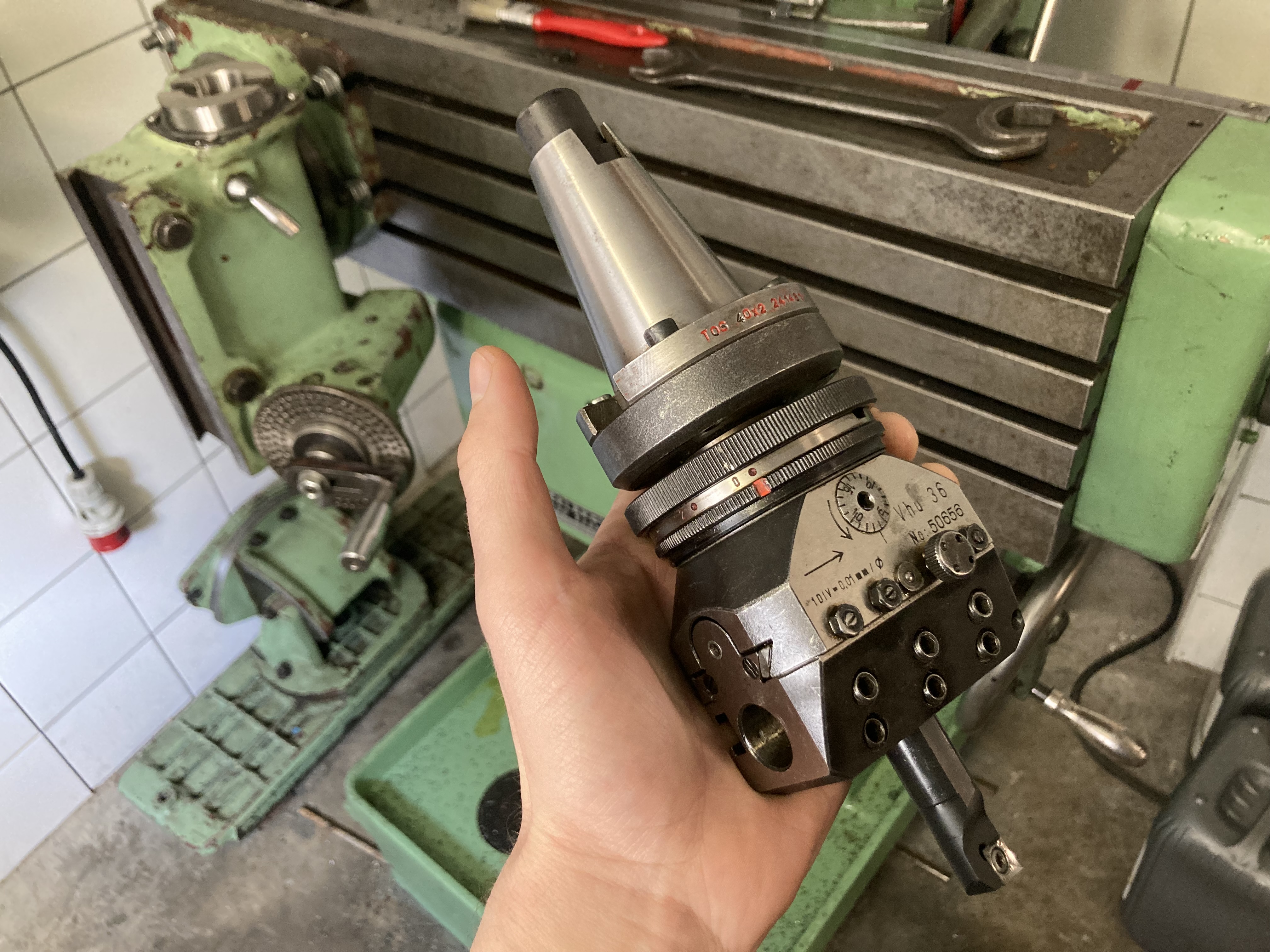

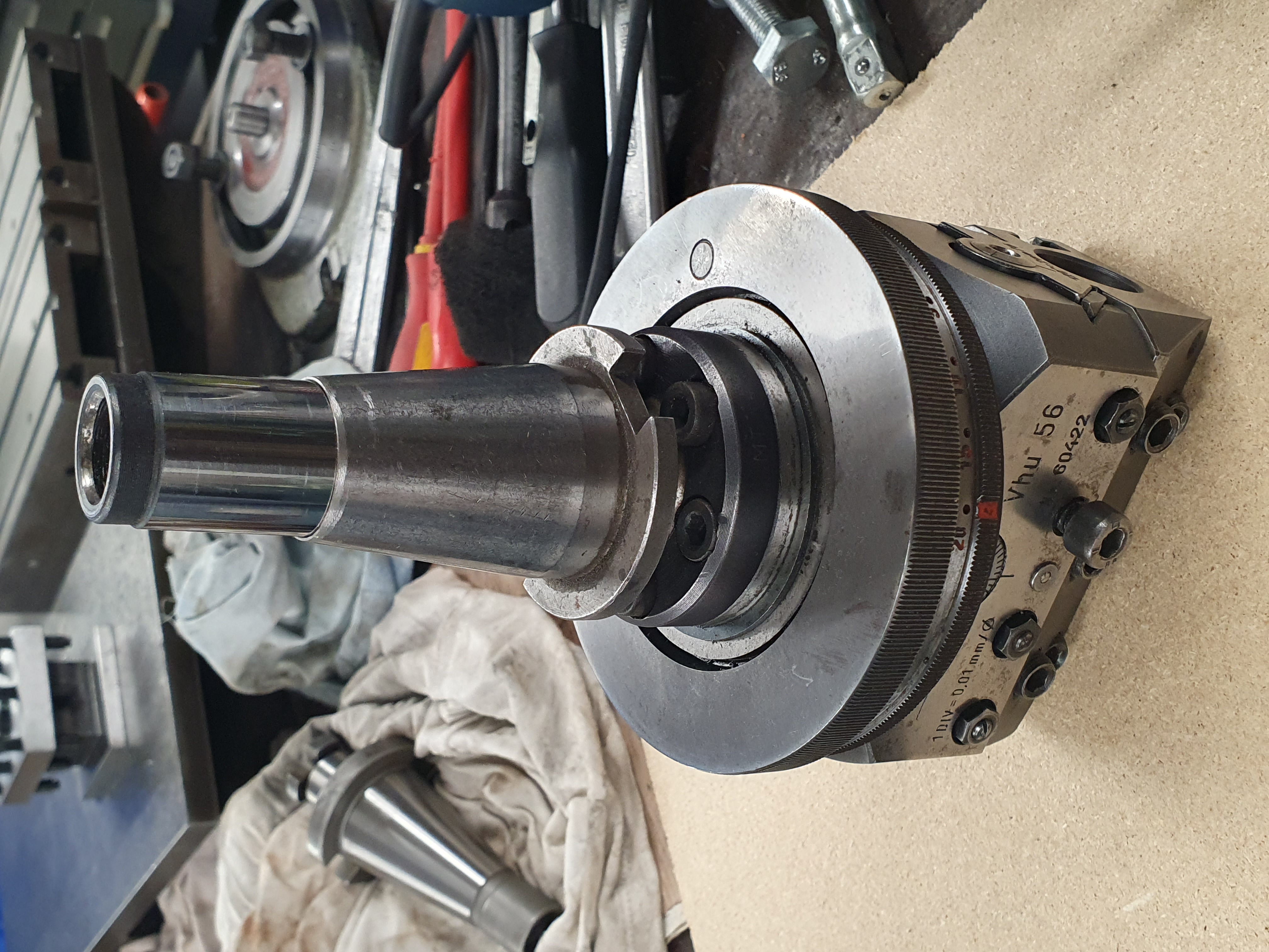

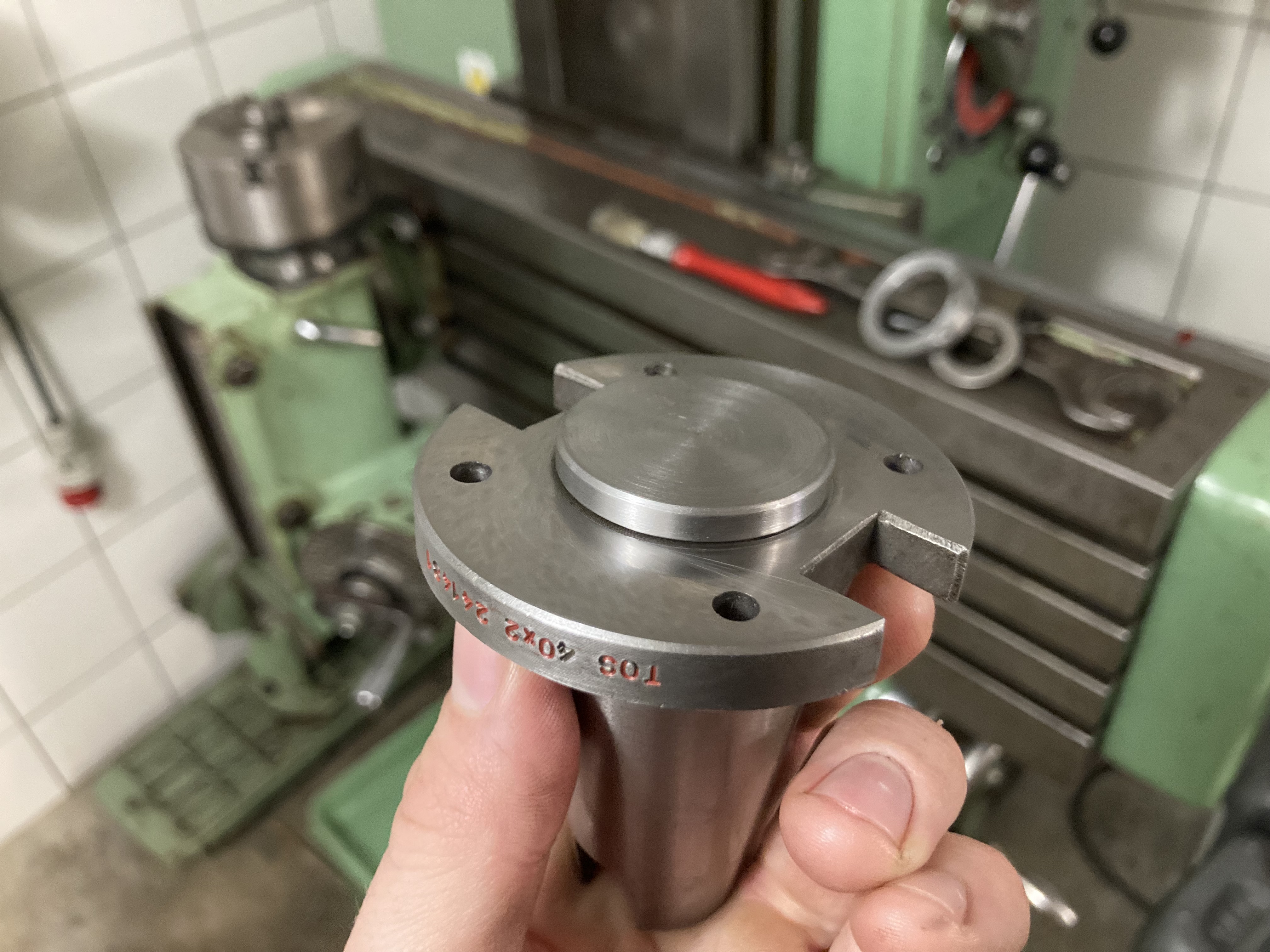

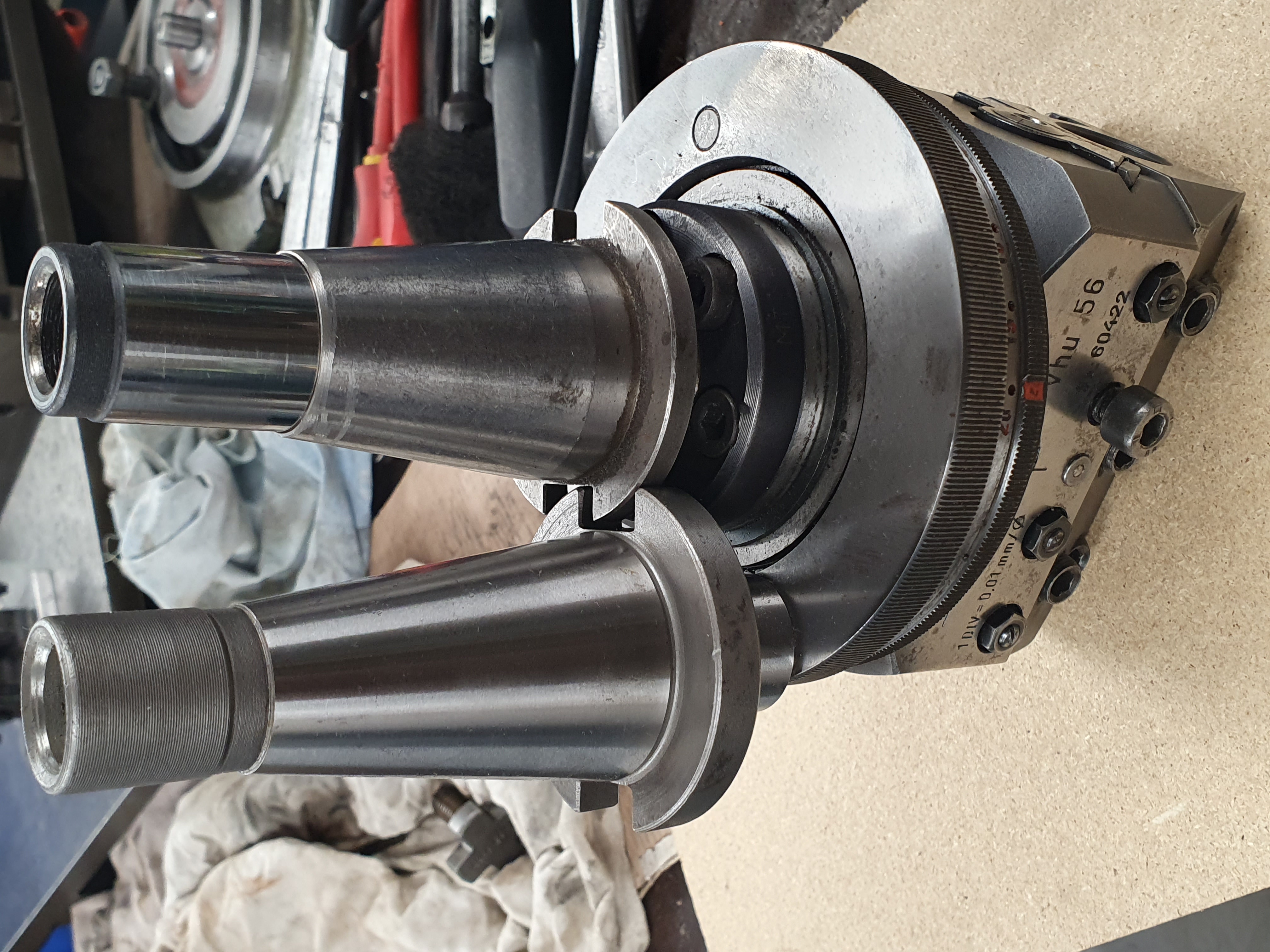

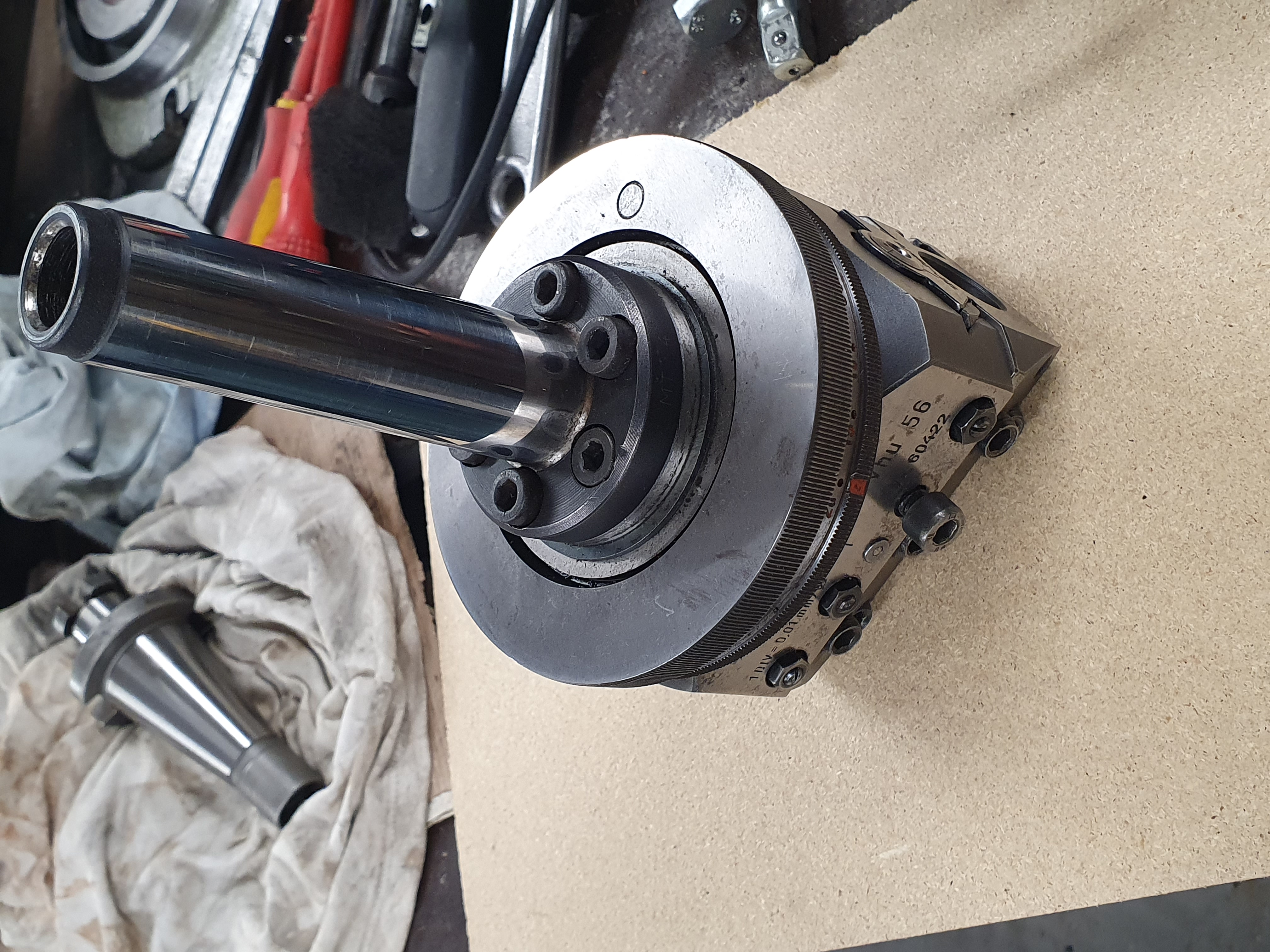

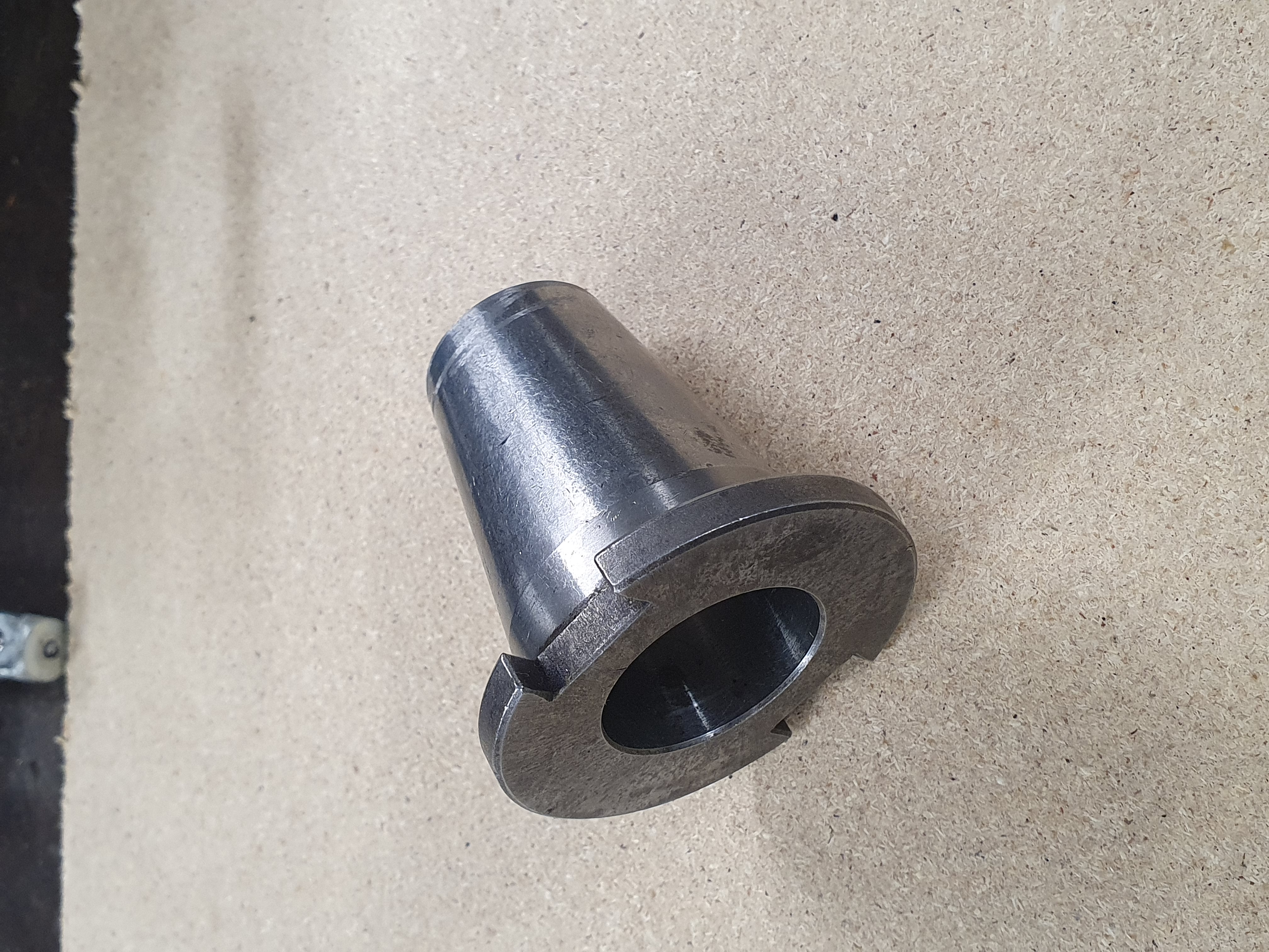

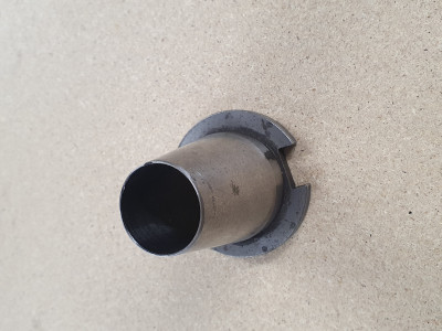

Někteří jsou moc rychlí a kupují rychleji než stíhám dojít do garáže a fotit... :lol:
Dám sem pár fotek jak to jde vyřešit i beze ztráty výšky, redukce a kužel na VHU56 je MK4
Samo že originál ISO40 je lepší. Taky k němu směruji zatím jsem sehnal mezkroužek a k tomu už půjde doroubovat i to ISO40

Vloni jsem to taky řešil na VHU 36. Použil jsem redukci ISO40/morse 2.
Čelo jsem dal na přebroušení, zbytek už proběhl doma.

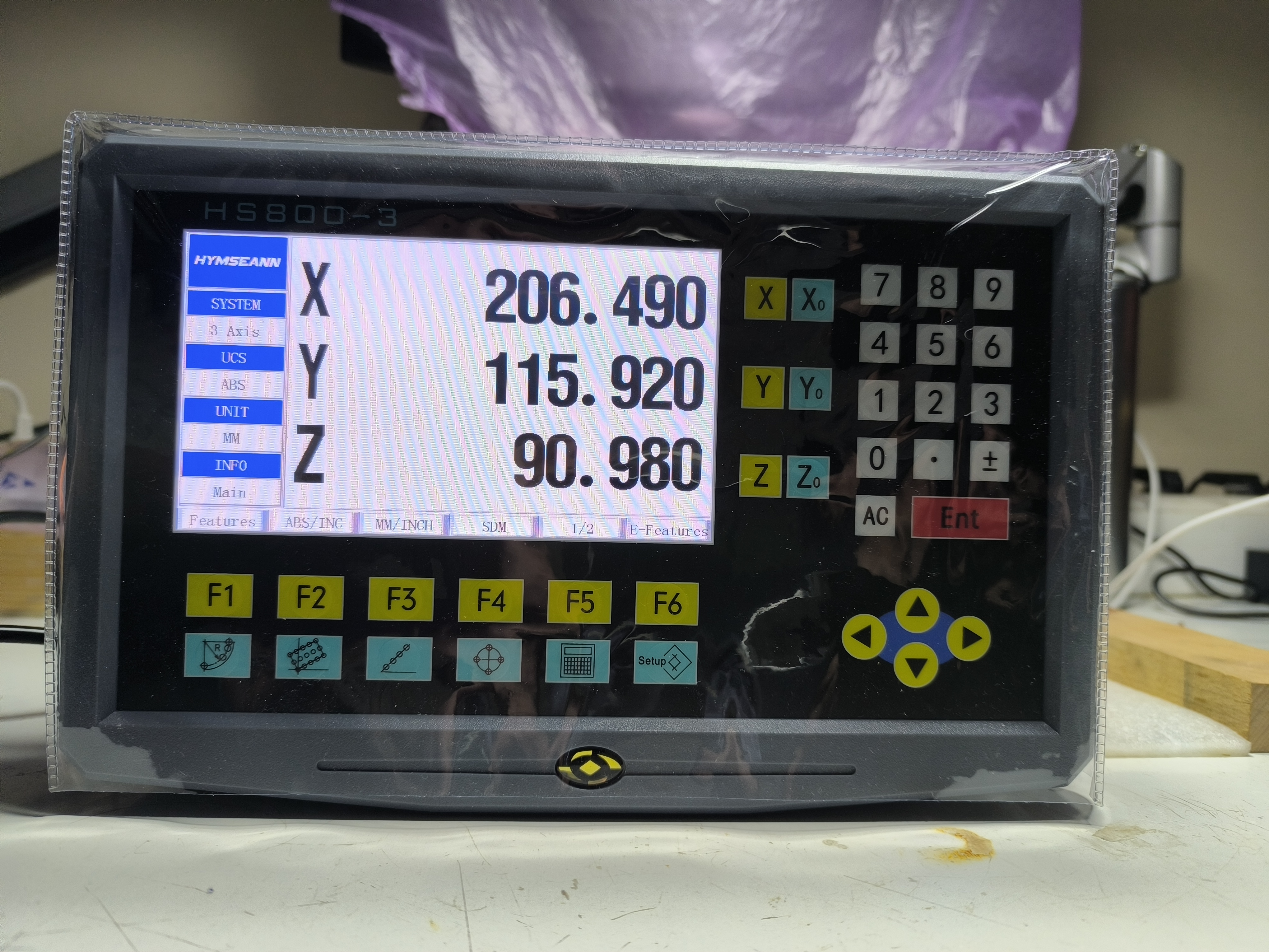

31. 1. 2025, 6:13

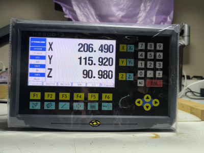

Tak mi přišlo odměřování. Nevíte někdo, zda se dá vypnout to debilní pípání v nějakém skrytém menu. Nebo to budu muset otevřit a ten pípák odpájet?

Změřil jsem kolmost vedení Y vůči vodícím lištám Z a je to dle úhelníku tř.0 OK. Kontrolním trnem to změřil Mirek, když jsme to přebírali. Takže jsem podložil planžetou 0.08 mm a nyní je to podle tisícinových hodinek do jedné setiny na celém výsuvu Y. Takže pohoda. Už mi zbývá jen doplnit krycí měchy a nainstalovat DRO a pak dojde na první šponku.

Díky. Teď jsem odmontoval přítlačnou lištu Z a na ni budu montovat pravítko Z. Krásně to vychází, protože ta FN20 je parádně přesná a má samé rovné plochy. Takže montáž je naprosto přímočará. Dokonce půjde použít dodaný montážní úhelník snímače i krycí plech.

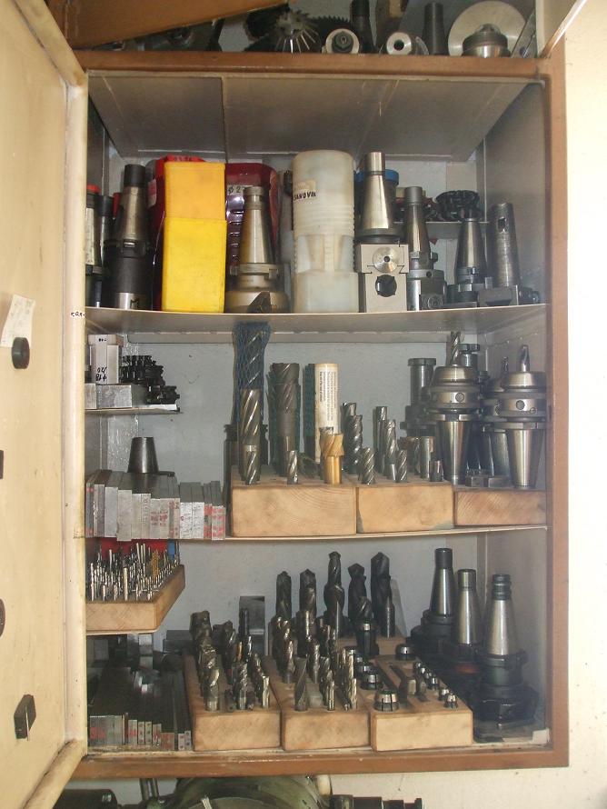

2. 2. 2025, 8:28

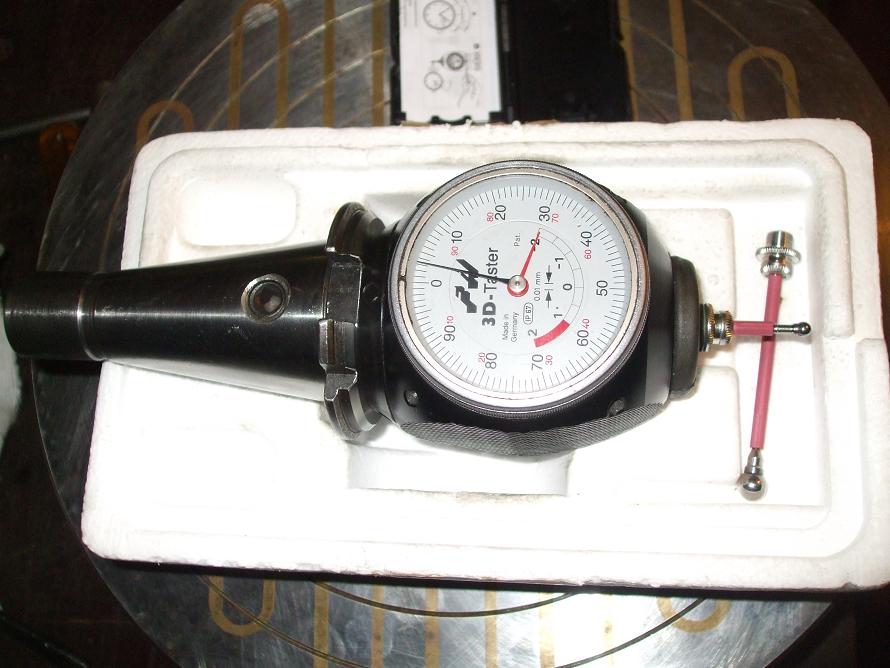

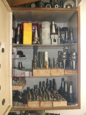

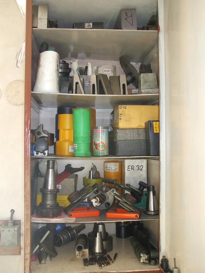

Do týchto dvoch skriniek chodím najčastejšie :) Ale ja by som si už nevedel predstaviť fungovať bez sondy. Zvlášť, keď máš odmeriavanie, je to velký pomocník.

Příspěvky: 5256
2. 2. 2025, 8:51
3D sondu můžu doporučit, jednu dobu jich bylo na bazoši od 2,5k do 5k několik. Jestli se to někde rozdávalo za odběry...
