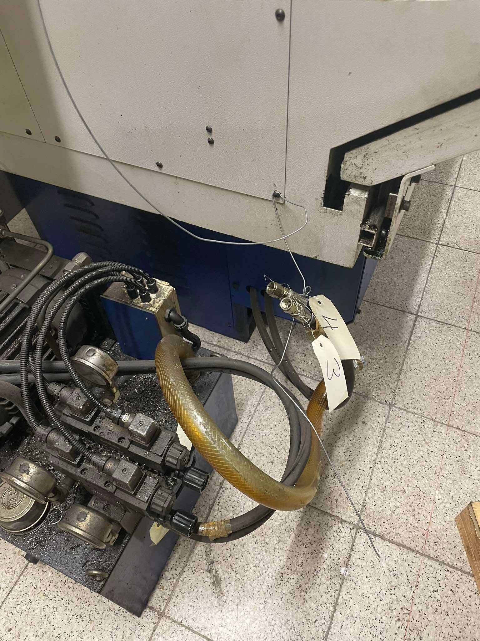

Akorát řeším problém s vibracemi... Povrch na v ose Z není hezky... 🤦 Co byste řekli že to bude?
A děsně vibruje nůž... 🤦 I když podmínky jsou správně

Vyfoť (nebo ještě lépe natoč) celou sestavu při obrábění, pak se dá o něčem špekulovat

To bude vůle pane mistr. Ale kde? A jak se to umí krásně rozrezonovat. Mám zkušenosti jenom z klasiky ale podle toho že to nevymizí na velkém průměru bych vyloučil špatnou polohu nože vůči ose a šel po tom kde je vůle. Hodinky mezi odbržděné vřeteno s upnutým čepem a nožový držák. Zacloumám přiměřeně jedním i druhým a když se hodinky hnou držím v ruce pachatele. Podle té masivní rezonance na menším průměru by to co je volné nemuselo být moc těžké. Moc ti přeju aby to bylo jen slabé upínání obrobku nebo nože / nožového držáku a ne vyběhané vřeteno nebo vedení. Předpokládám že stroj máš řádně ustavený. Ať se ti podaří co nejdříve najít to slabé místo.

https://youtu.be/dmPZulNttlw?si=7SeKg33JLSti-Rm9
Tady mám jen 500 otáček, 0,15 posuv.... Ale dělá to úplně stejně když dám 1500 otáček, 0,2 posuv,
1000 otáček... Prostě v X ose je povrch úplně v pohodě. Ale jakmile jede i osa Z, tak to takhle píská a povrch je odrnčený

A celuste mas spravne pretocene? Pripadne v akom stave je sklucovadlo, neni vybehane? Presnost a tuhost upnutia vie robit divy...
zaroven aj to ci mas nastroje v osi, ked zarovnavas celo tak ti v strede spravi pekne rovinu az do nuly?

Ahooj, pakny jsou nové tvrdé. Když upnu hlazenku tak háže 0,01 :)
Nástroj je v ose. Ano udělá rovinu
Včera přijel Robokop a upínací válec vyrovnal. A hle problém s vibracemi přenesenými do materiálu zmizely...

To ze hadze hlazenka stovku neznamena ze celuste drzia kusa celou plochou, ale fajn, ak je problem vyrieseny tak je dobre :)

Dělám také s hydraulickým sklíčidlem. Co vlastně stím udelal jak vyrovnal atd? Jen mě to zajímá do budoucna :wink:

Je volny vreteno. Potrebuje udelat loziska. Trosku se to spravilo po odstraneni vibraci od hydraulickeho valce.
