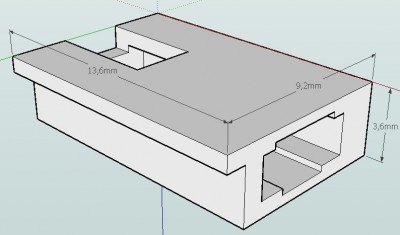

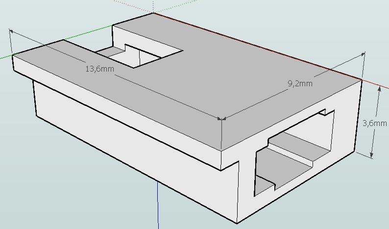

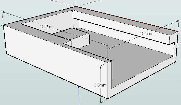

Zdravím,
byl by tu někdo, kdo má možnost vyrobit tyto drobné modely za rozumnou cenu? Přesnost +-0.2 mm. Potřebuji 10 kusů od každého. Podklady dodám ve formátu STL.

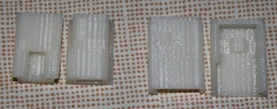

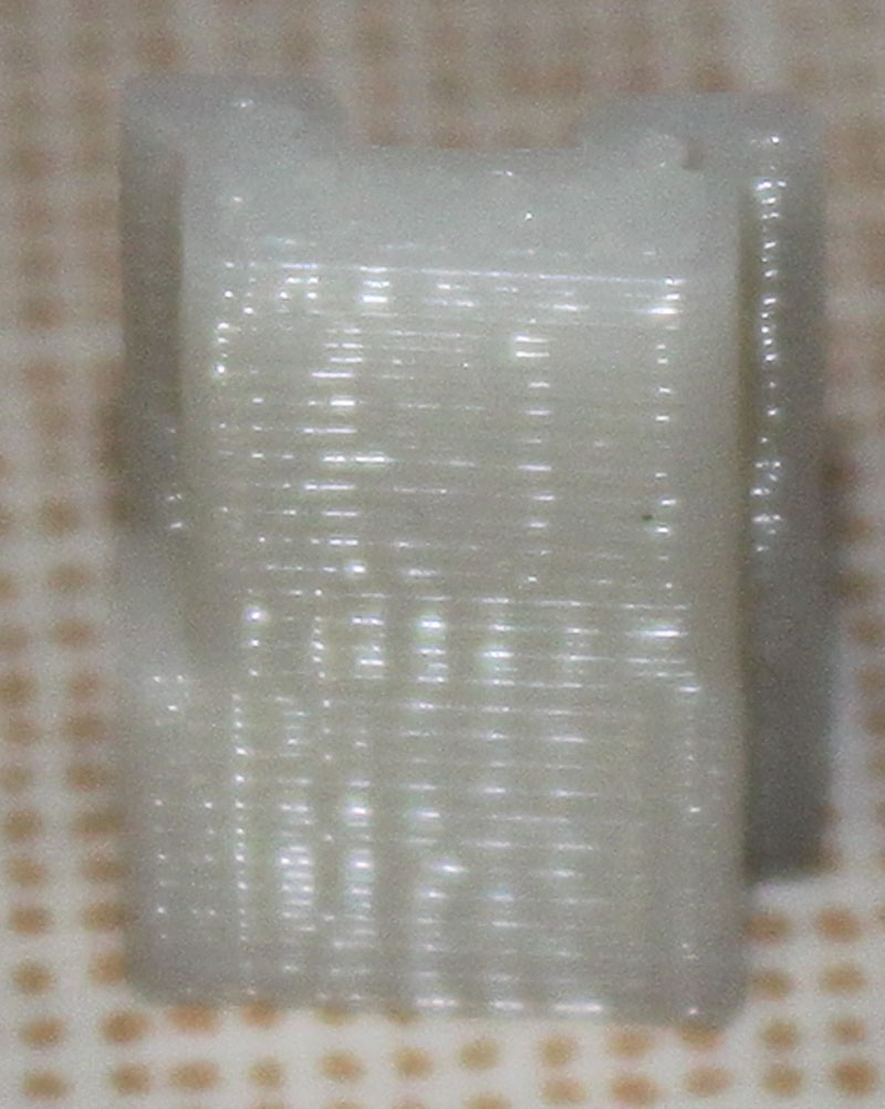

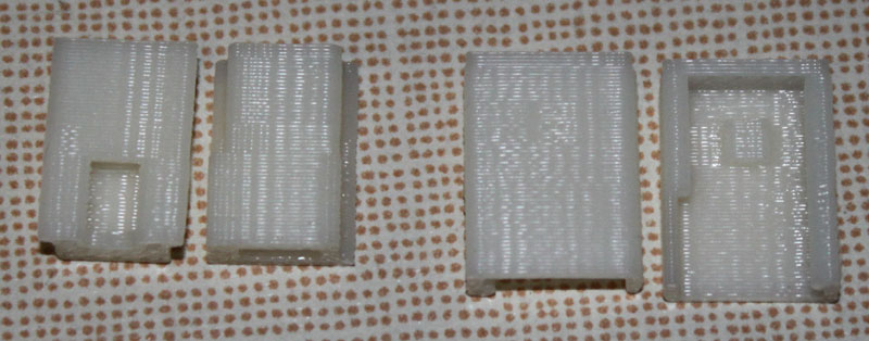

gaminn
Příspěvky: 963
11. 6. 2010, 9:09
Tady jsou fotky dílů. Kvalita mne velmi mile překvapila. Je to propastný rozdíl v porovnání s firmou, kde jsem si nechával model dělat naposled. Co se stavby týče, model je opravdu bez chyb. Na povrchu jsou patrné jednotlivé "kapičky" ABS tak, jak byl model tisknut, povrch samozřejmě není hladký.
