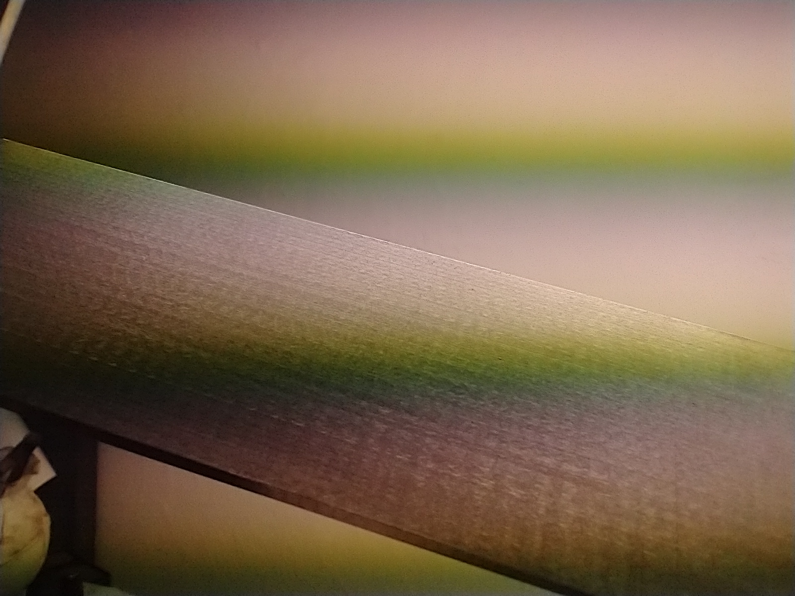

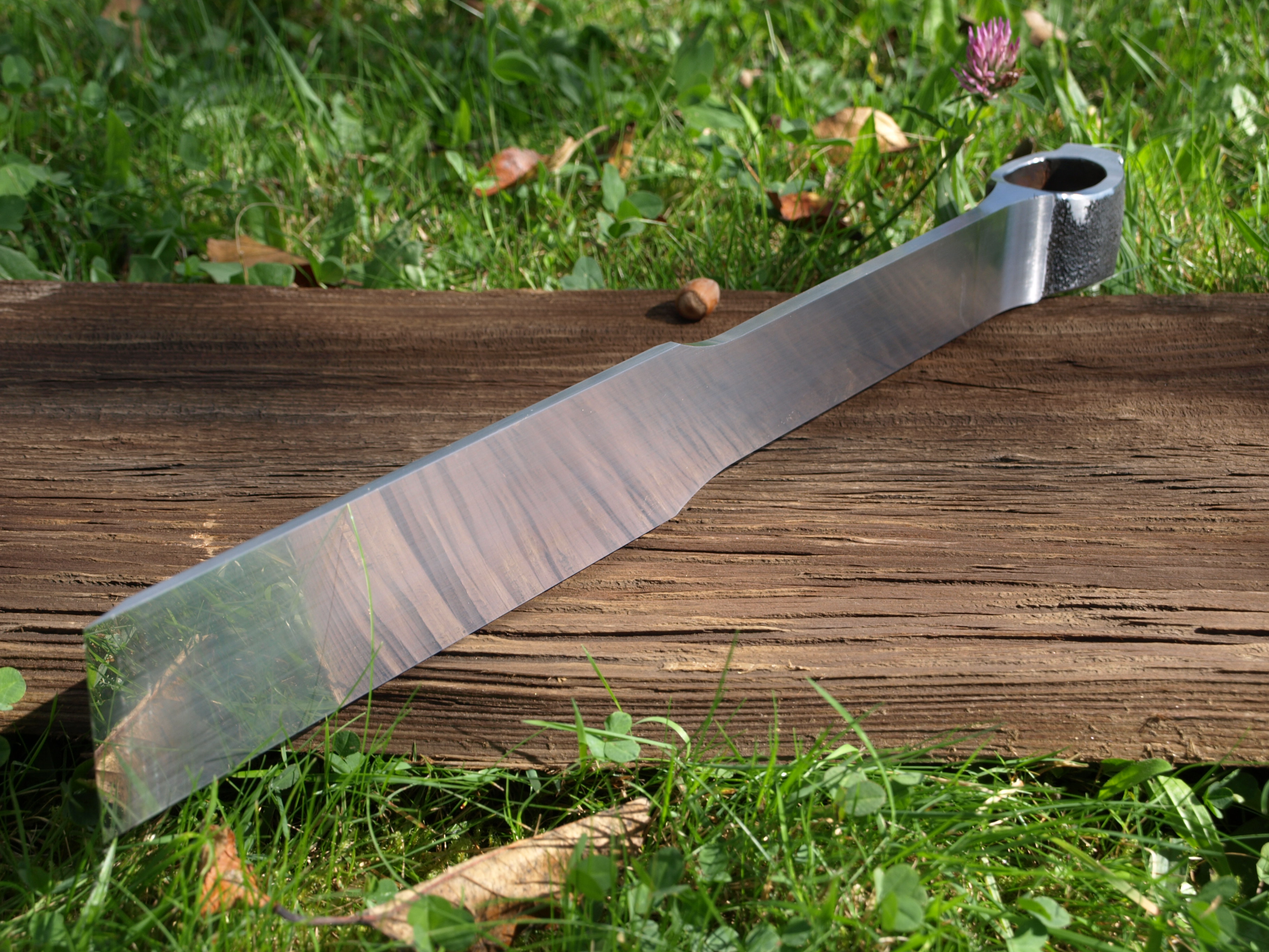

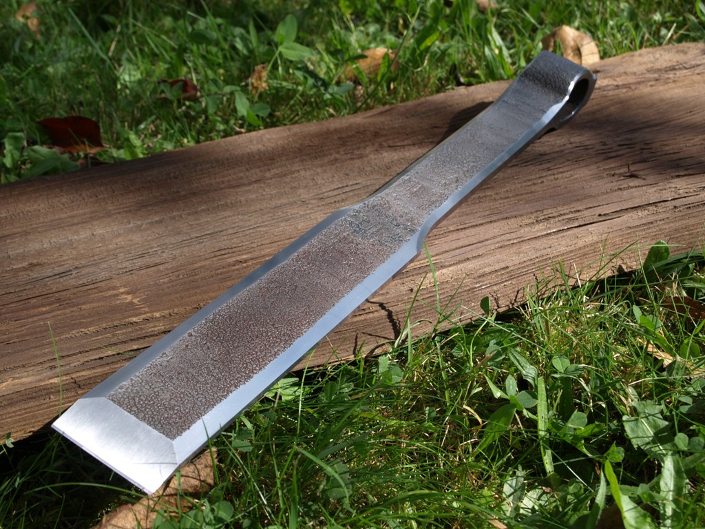

Já kdysi, ač sem tu o N1 toho načetl dost (nelichotivého), koupil. Už bych to neudělal. :lol: Je pravda nejsem brusič, ale zkoušel sem odlehčené kotouče, orovnané, minimální úběr a stejně ten povrch není podle mých představ. Dost za to asi může stav vřetena, ale to bude kámen úrazu skoro každé. Navíc na tu N1 mám strach dát pomalu i magnet, abych jí neublížil. Dělal sem na tom takové nožířské věci a dost sem se pak nadřel ručně, aby to vypadalo.
Ondřej
(ta první fotka je jak mně to vyleze z brusky. Dostat to potom aspoň do stavu jako na těch dalších dvou fotkách je peklo)
