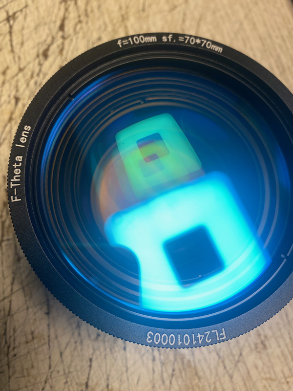

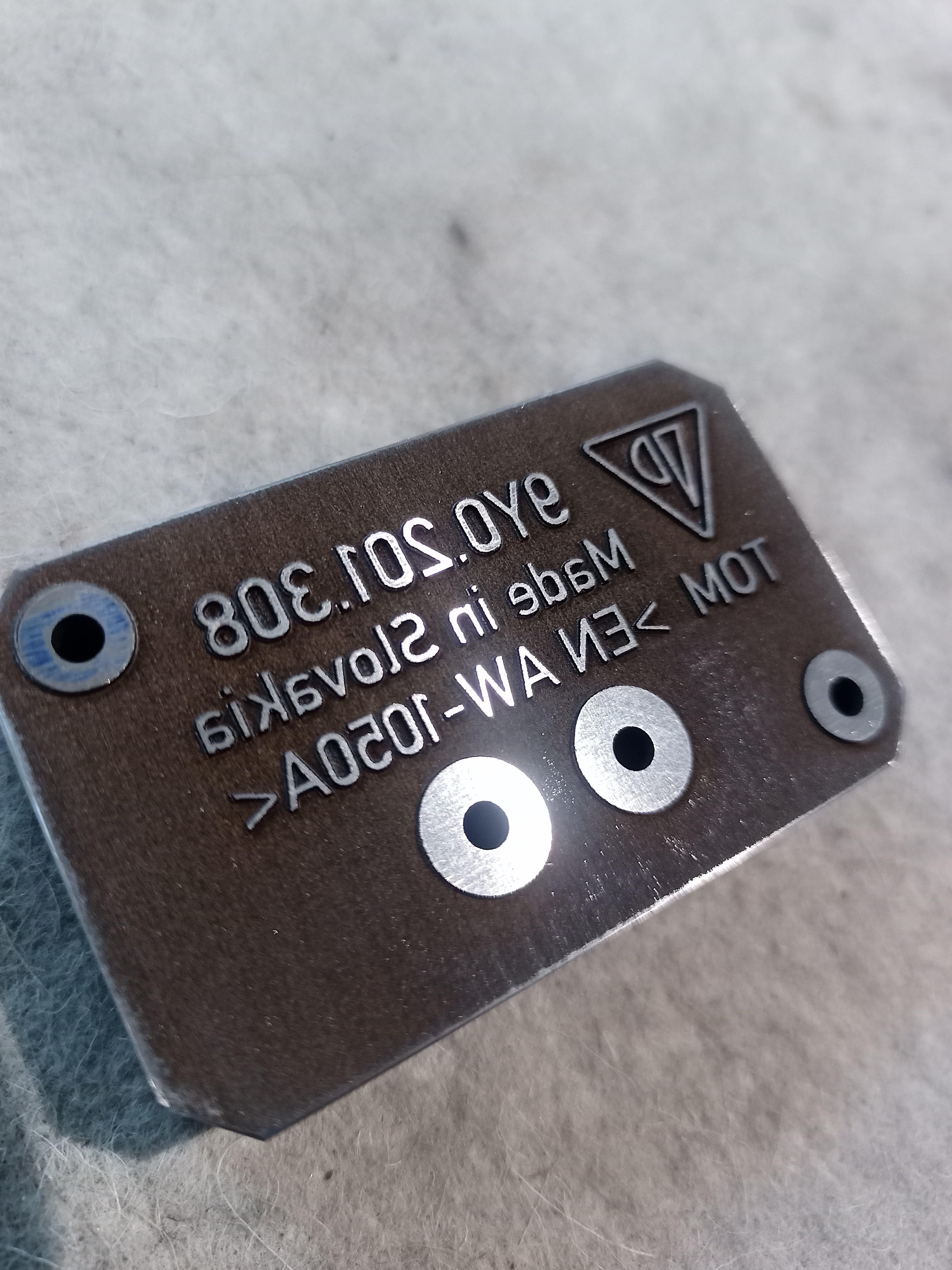

lubbez
Příspěvky: 3462
23. 2. 2025, 9:40
Tak jsem se "ulakomil" na novou čočku k laseru. U jednoho známého jsem viděl gravírování do hloubky 0,5-0,6 mm v nerezi a znáček s průměrem 20mm trval pár minut. 0,2 planžetu to prý řeže na tři průchody (50W MAX)
jergus.balaz
Příspěvky: 1761
23. 2. 2025, 11:32
lubbez píše: 23. 2. 2025, 9:40 Tak jsem se "ulakomil" na novou čočku
Výmenné šošovky sú topka, robíme s nimi razitka už pár rokov. Len problém pri tom "silovom" pálenie je, že odídu povlaky na zrkadlách.
