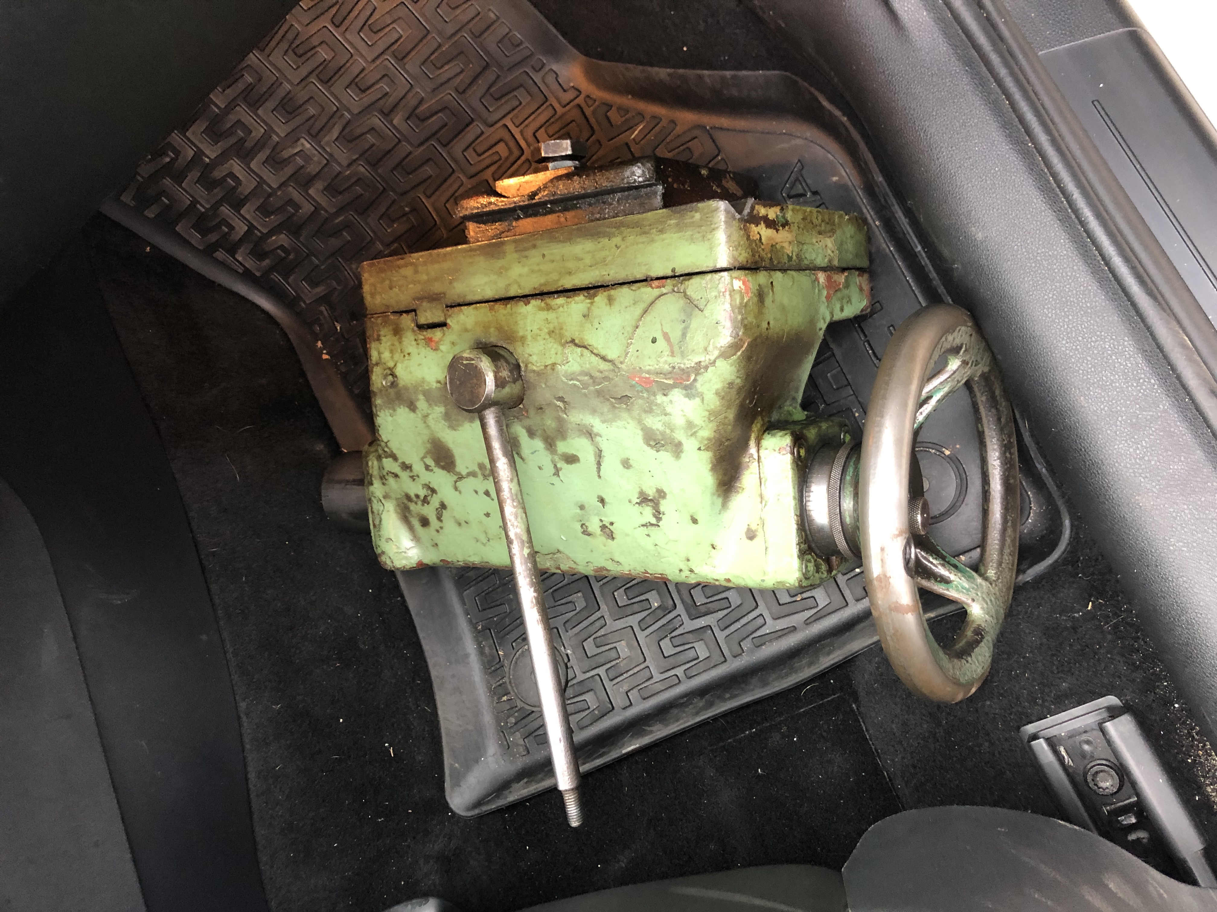

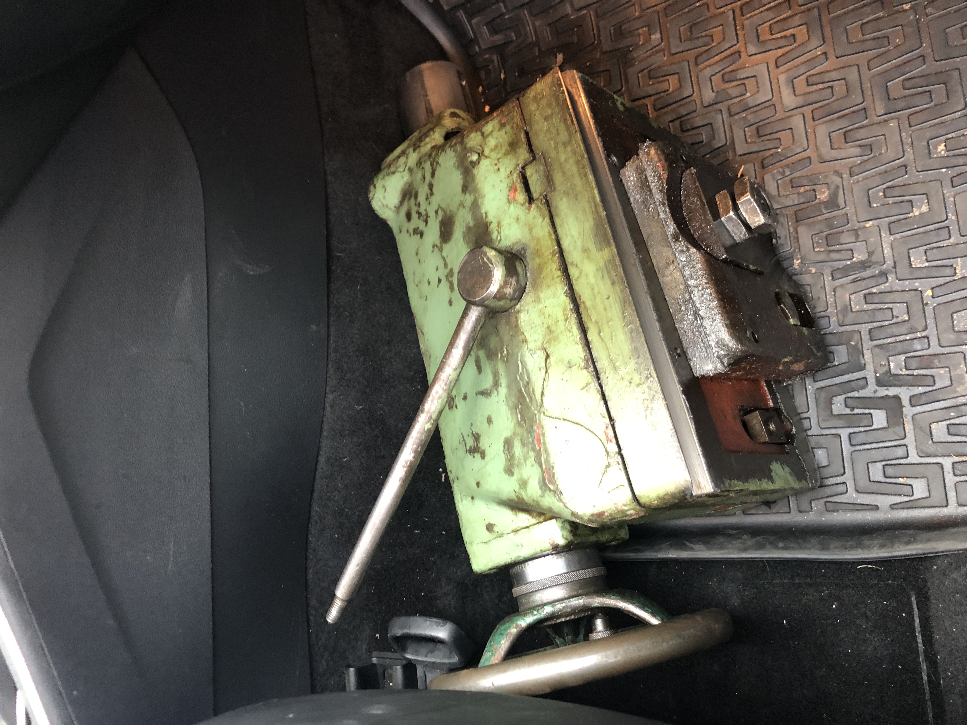

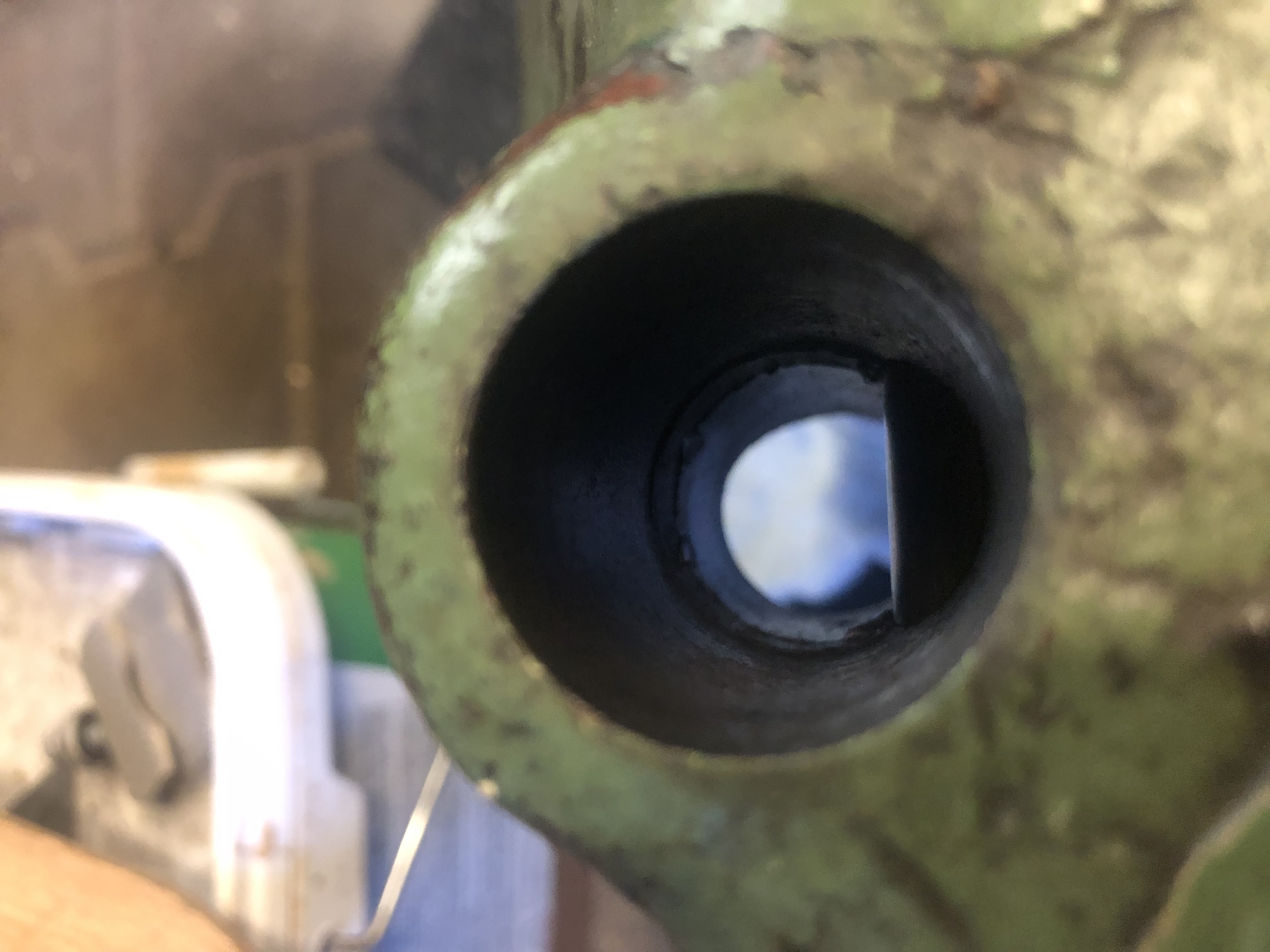

Po dlouhé době se mi podařilo sehnat chybějícího koníka k mému SU 32. Nicméně ho někdo odlehčil o kompletní páku aretace piňoly. Našla by se dobrá duše která by mi poslala nějaké foto s pár rozměry ať vím co vyrobit. Teď tam na mě kouká jen díra skrz. :D

Hádám že tam budou dva válečky se sraženou hranou. V horním díra, ve spodním závit. Ale je to vše?

Diky za foto, ale psal jsem paku na aretaci pinoly v koniku. Aretaci na loze tam nastesti zustala komplet az na kulicku na konci.

Pardooon, zle som to pochopil. Tá aretacia je urobená ako píšeš, akurát tam pokiaľ si pamätám nieje zrazenie, ale vybratia s rádiusom ako má pinola. V týždni môžem pomerať nejaké základné rozmery

To by bylo super, ale asi i takto mi to staci. Ja se jen bal ze tam bude jeste neco dalsiho. Radius snad nejak trefim. xD

To je pravda, to čo ti ja nameriam nameriaš si aj sám na tom koni :)

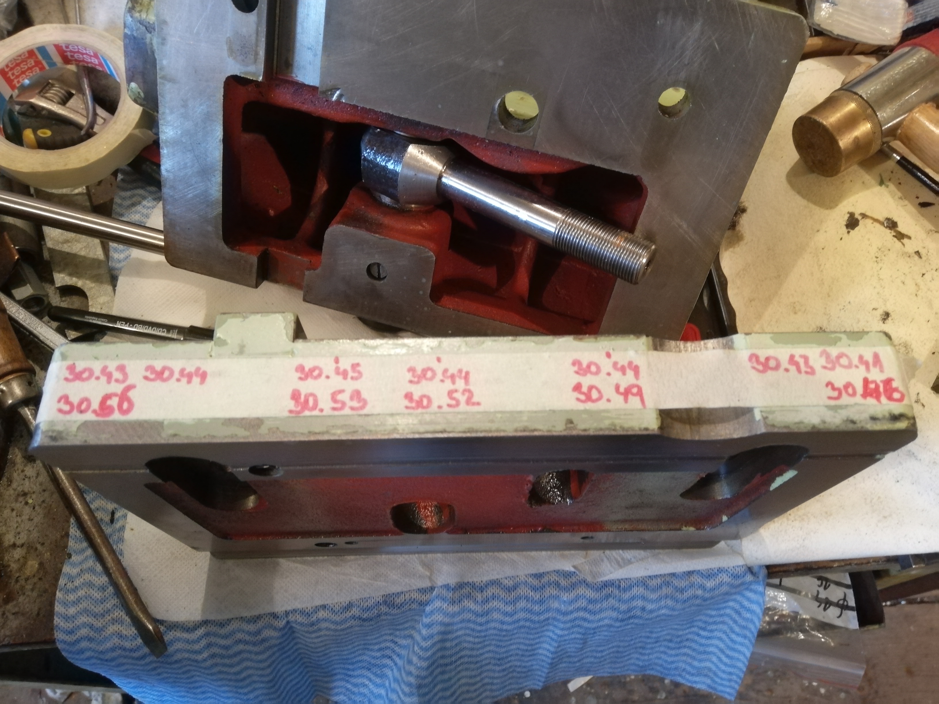

Tak myslím že koník se nakonec celkem povedl. Zaškrabaná deska na lože, nový lak a nově vyrobená aretace piňoly, která zcela chyběla. Uložení piňoly jsem zatím neřešil. Ještě chybí seřídit a vyrobit kliku aretace vřetene. Kdyby se doma někomu něco vhodného na tu kliku aretace válelo a chtěl by se toho zbavit budu rád. Zatím je tam šroub a matice.

Hezká práce, ale koukej dát i to kolečko do barvy koníka :!:

To jsem dával schválně do té kladívkové zelené :lol: Původně ji totiž mělo. Ale uznávám, že jsem o té kombinaci také nebyl přesvědčený. :D
Nicméně v celkovém dojmu to nepůsobí zas až tak blbě jako na té foto kde je jen koník. Tahle barva je i na deklu od elektromotoru, vaně na špony atd.... Tam je teda zatím ta původní, krásně omlácená . Takže přiznávám vlastně i v celkovém dojmu to kolečko z toho tak trošku vyčnívá, ale nechtělo se mi už znova lakovat :lol:

Zdravím ,ta kladívková zelená tam patří ,.byla v originále a v celku to pak vypadá dobře.
