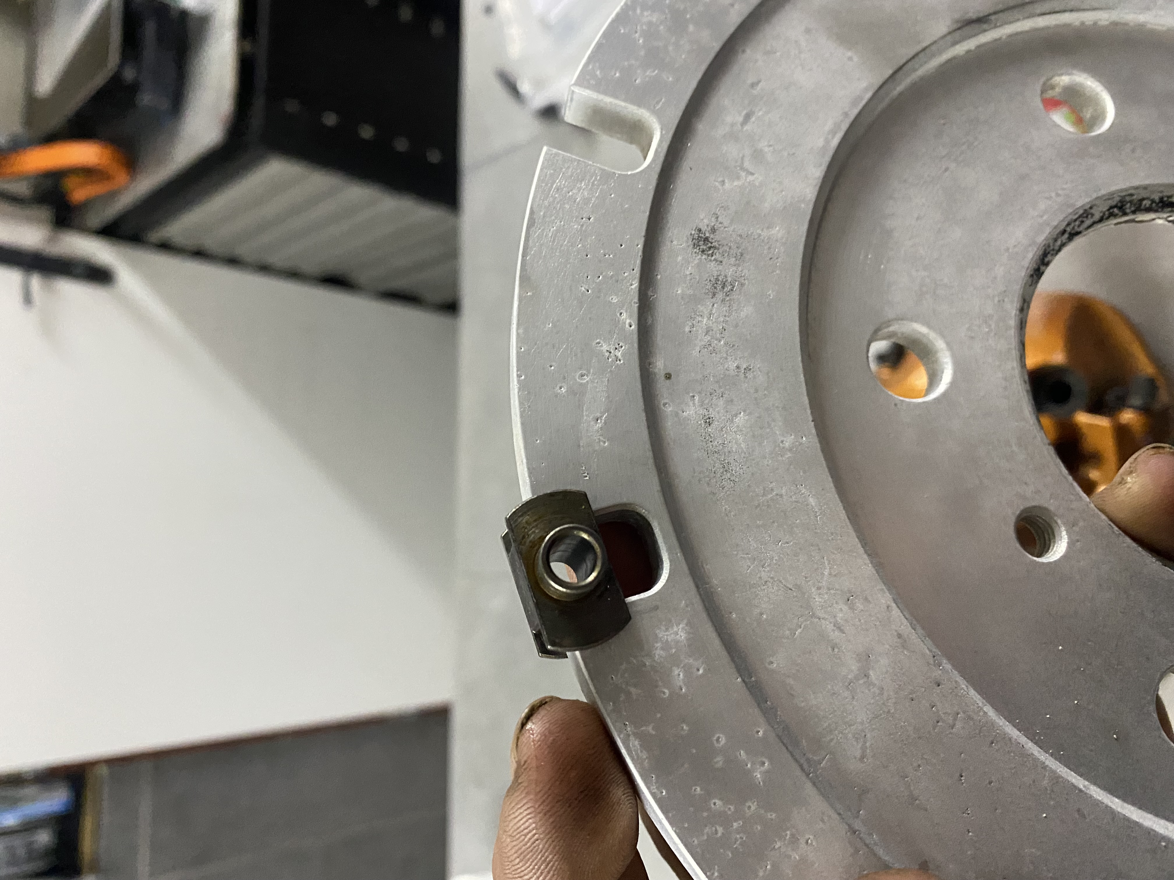

jedna se o těch deset šroubu co drží kotouč na středovém disku,
třmen drží na dvojici 12mm pozinkovanejch šroubech
ty dilatační kostky co v nich jsou ty šrouby jsou plovoucí v tom středovém unašeči, když kotouč zvětší svuj pruměr při teplotní zátěži tak se posunou i ty kostky....v podstatě když jsou brzdy stedený tak vibrujou a po ohřátí se v těch drážkách vystředěj a nastane klid....takže to do ohřátí vibruje, dělá hluk a vubec nebrzdí
korozivně s nima vubec nic nebylo....otázka zněla čím odstranit tu oxidaci z nich...to bylo vyřešeno ultrazvukem....směs brzdneho prachu, kovu a buhvíčeho a mechanicky to nešlo..
myslím že ta hlava šroubu nekolikatisíckrát shořela a doufám že ještě několikatisíckrát shoří :D<br />takže ano...je teplotně namáhaný ten šroub i ta dilatační kostka
A tenhle pruzici element se snazi udrzovat ten kotouc na spravnem miste, bohuzel se mu to nedari

V tom pripade asi koroze vs. Teplota.
Korozne jim nic nebylo ale jak z toho dosta tu oxidaci jsoy dve tvrzeni ktery jdou proti sobe.
oxidace = koroze.
Je to nejaky okysly. Jestli je to povrchova zmena materialu nevim ale jestli to nejde rozumne mechanicky dolu tak asi ano.
Kdyz ten bordel zaroste do povrchu tak to asi neni jen spina na vrchu. Taky to muze byt zapeceny.

Tou oxidaci sem myslel ten bordel ale rozhodne nevyrost z toho sroubu....nazval sem to oxidaci protoze to vypadalo jako kdyz vytahnes sroub kterej je zarostlej oxidaci z hliniku
Byl to zapecenej prach a zelezo dohromady
Tim bych to uzavrel

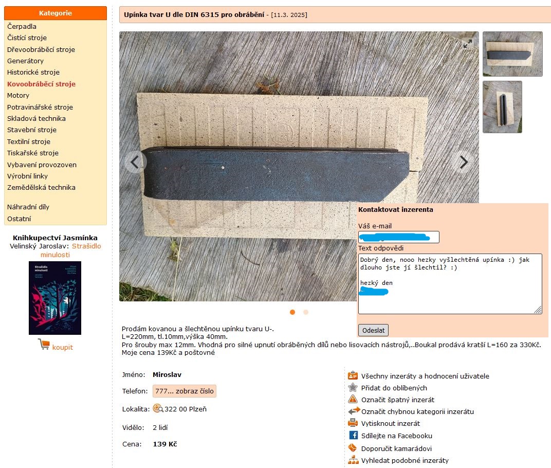

Jednu šlechtěnou upínku prosím :lol:

Přípravek pro sebevrahy :lol:
https://stroje.bazos.cz/inzerat/1998795 ... frezka.php
prosím vás pokud chcete zůstat zdraví: tak si to nepořizujte a nemontujte na vrtačku! :twisted:

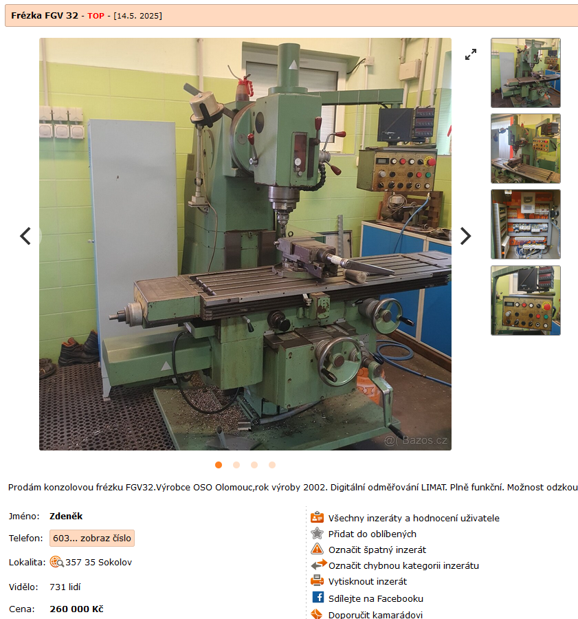

Chci se zeptat zda má někdo nadhled nad touto problematikou:
- občas narážím na inzerci na zdánlivě předražené stroje, ale na druhou stranu si řikám, zase v porovnání se stejně velkými stroji ze současné čínské produkce se cenami zase moc neliší?
A další nad čím se pozastavuju zda takovéto stroje někdo ještě kupuje do údržby nebo někam do průmyslu? Mimo školy (ty jsou nuceni kupovat asi nové čínské stroje kvůli dotacím a nové evropských výrobců jsou asi moc drahé).
Jak to vidíte vy?
A ještě k diskuzi:
Vyplatilo by se repasovat ty starší stroje?
