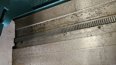

Co se mastnoty týká, mám mycí stůl, ofukovačku, obrobek a nástroje vezmu na něj a umyju, sfoukám do stolu a odcházím s čistým a suchým.
Příspěvky: 5262
3. 3. 2025, 2:15

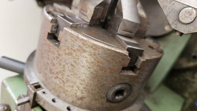

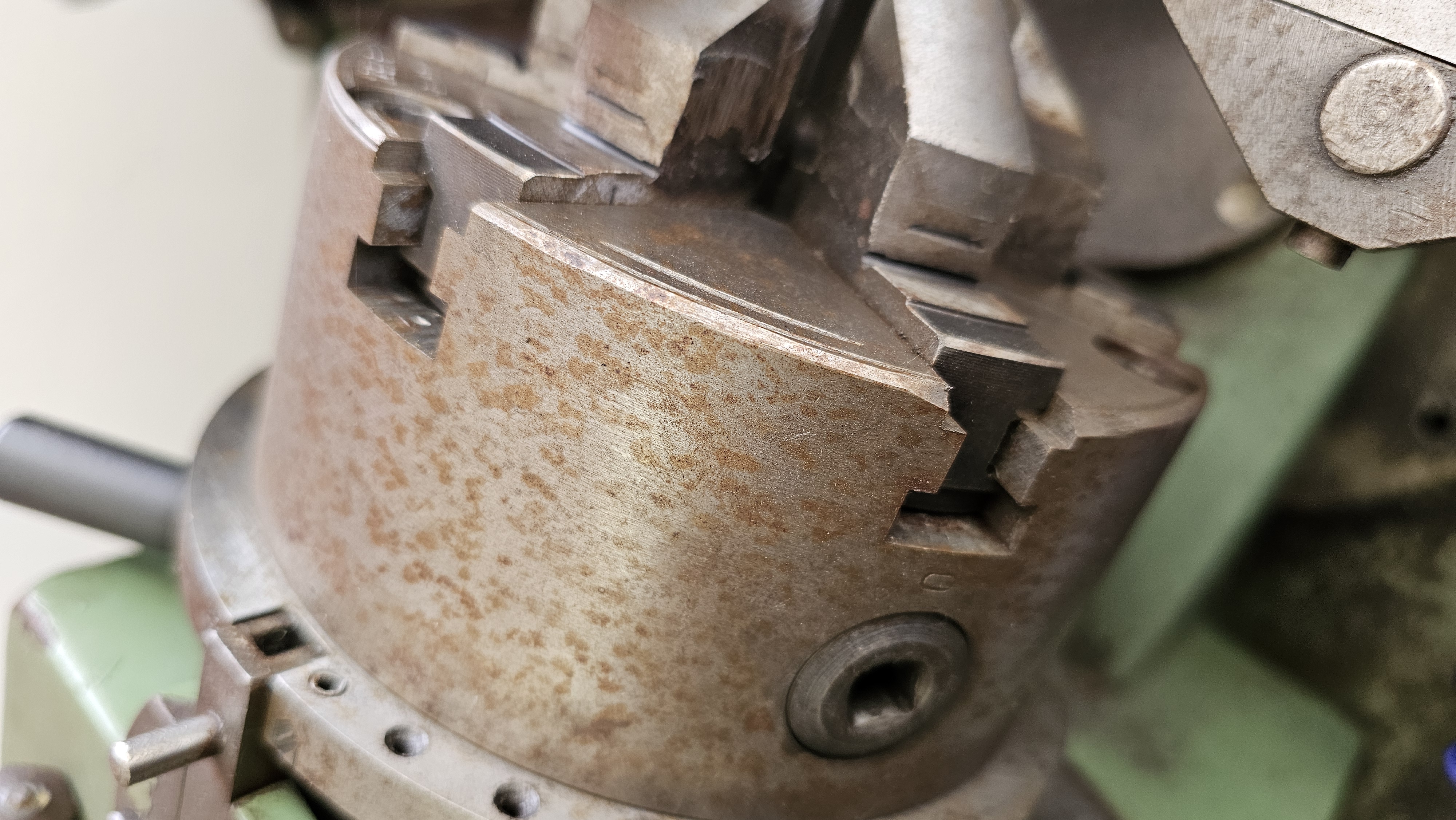

Jen aby bylo vidět jak mi to nerezne, když to nějakou dobu nepoužívám a nevyčistím to, a to tím emulzním olejem taky nijak nešetřím :wink:

Modros
Příspěvky: 2114
3. 3. 2025, 3:54
DwPetr píše: 3. 3. 2025, 3:49
miv píše: 3. 3. 2025, 3:22
DwPetr píše: 3. 3. 2025, 2:15 Jen aby bylo vidět jak mi to nerezne, když to nějakou dobu nepoužívám a nevyčistím to, a to tím emulzním olejem taky nijak nešetřím :wink:
To je tam, kde používáš k chlazení emulzi?
Jojo
tohle je na stroji kde si měl....refraktometrem změřenou koncentraci nebo věta že s tím nešetříš má hlubší přesnější význam? tohle neni reálné......mám v regálu věci sundané z frézky.....nijak neotřené a některé veci tam jsou rok...a žádná rez.....
podle fotek rzi to stojí bud venku nebo na to pršelo
když sáhnu na cokoliv je to lepkavé od emulzního oleje...ty to máš uplně suché....
:D
to že je něco jako mlíko neznamená že je to mlíko :lol:

Já roky používám ERO SB https://www.oleje.cz/ekolube-ero-sb-1-l-nalevany a nikdy jsem neměl problém že by v dílně rezlo to co jsem nechal mokré od emulze. V dílně mám zimu a vlhko. Olej míchám s pitnou vodou z kohoutku zhruba 1:10. Emulzi používám i ke konzervaci například jádrových vrtáků do zdi před uložením. Postříkám rozprašovačem a šup s ním do regálu, za rok dva vytáhnu a jsou v pohodě.

Přesně tak, podle fotek to mám venku a prší mi do toho. Nedávno mi jeden podobnej chytrolín na FB tvrdil že moje dubový hranolky nejsou dubový ale měkký, protože on to podle fotky pozná.
To co jsem chtěl sdělit je to, že pro kluka co má v garáži malou frézku, je olej alternativa, protože se o něj zkrátka nemusí starat, protože je předpoklad že na tom nebude dělat každej den, a co 14 dní měřit koncentrace. A jestli tam dá to, nebo ono, už je jeho věc.
Nu což, co jsem chtěl sdělit, jsem sdělil, kdo chce si z toho něco vezme. Když bude ke mě někdo něco chtít, jsem k dispozici na SZ, zatím si pujdu zaplachtovat mašinu aby mi do ní nechcali psi. Víc času už pálit nebudu :)
