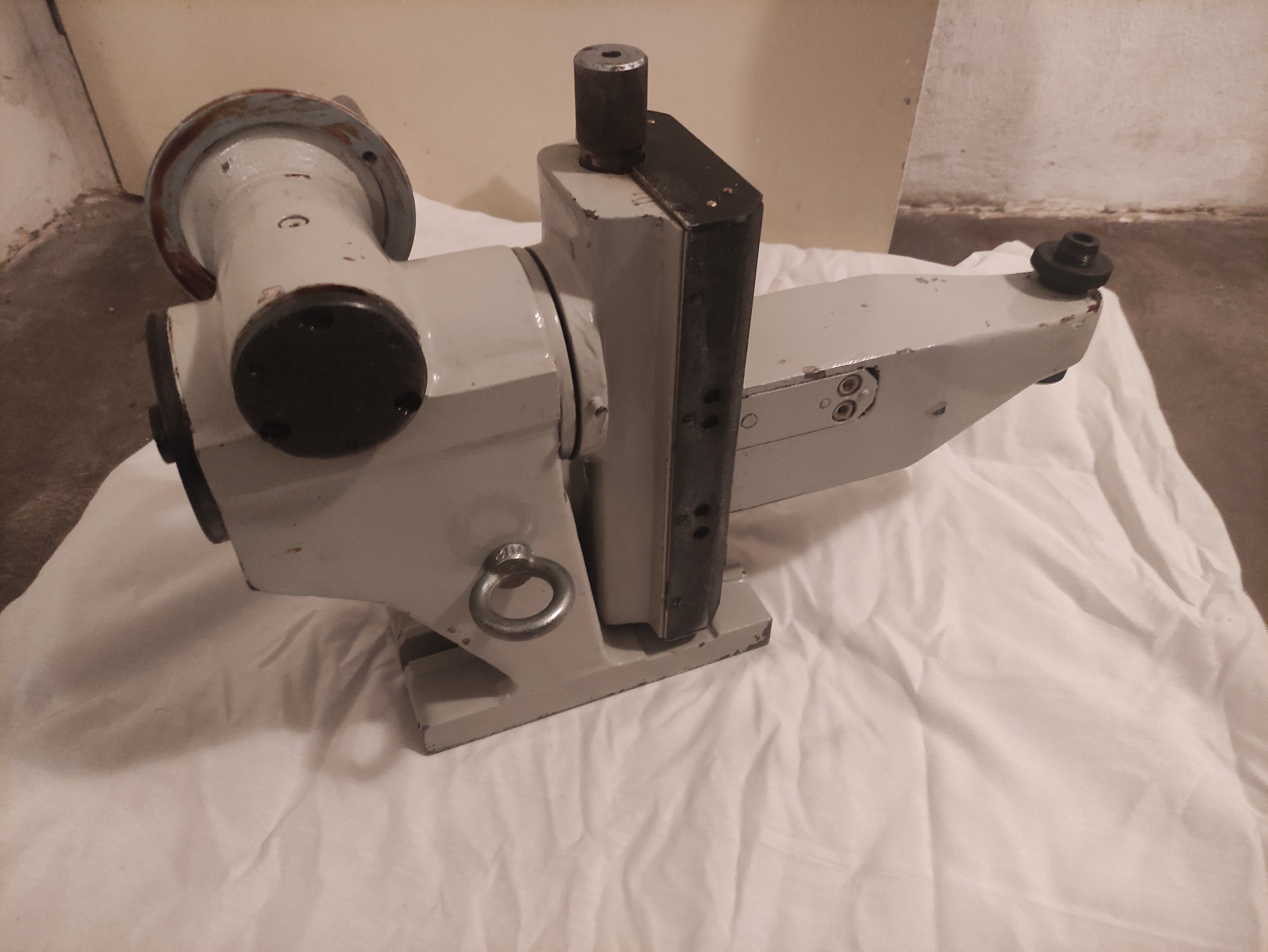

Ví někdo k jaké brusce patří tento radiusový orovnávač?
jergus.balaz
Příspěvky: 1758
19. 2. 2025, 11:05
To je takzvané Prasa, odfoť základňu. Vyzerá byť pomerne dosť veľký.

Jak budu doma,jo je to velké a těžké kolem 20kg možná více .

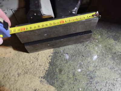

Tak základnu to má 220x110mm.

To upneš na akúkoľvek väčšiu brusku na plocho. Buď priamo na magnet, alebo na stôl. Orovnas s tým ako uhol, tak radius.
Podľa fotky tipujem až do priemeru kotúča 700mm.

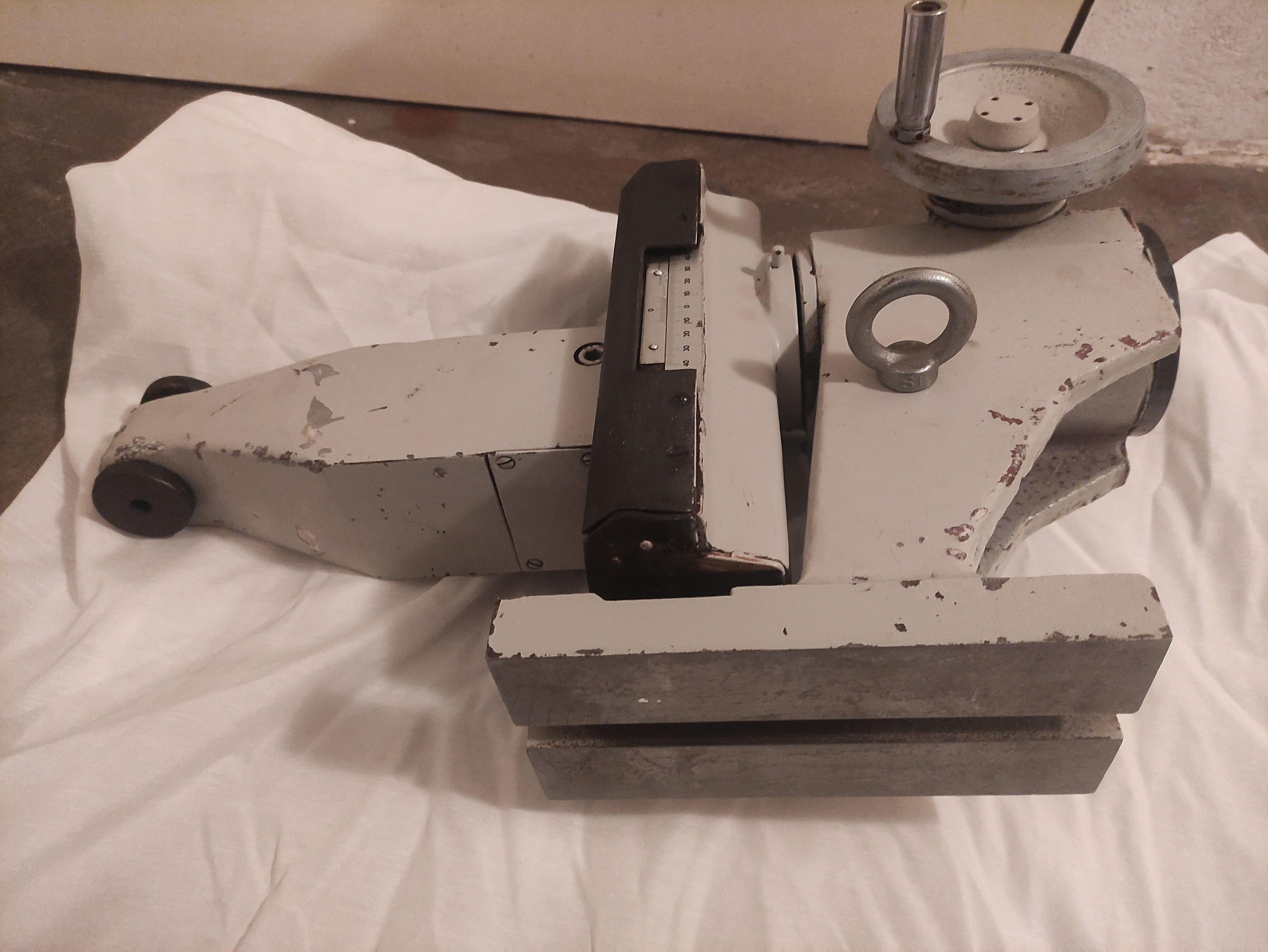

jergus.balaz píše: 19. 2. 2025, 11:15 To upneš na akúkoľvek väčšiu brusku na plocho. Buď priamo na magnet, alebo na stôl. Orovnas s tým ako uhol, tak radius.
takovej Diaform, akorát to asi neumí kontinuální přechod z rádiusu na úhel, nevidím tam nikde stupnici....

Stupnice budú pod špinou, chcelo by to umyť. Niektoré prasatá majú aj bočný pojazd, tam urobíš aj napojenie - tento je asi bez.

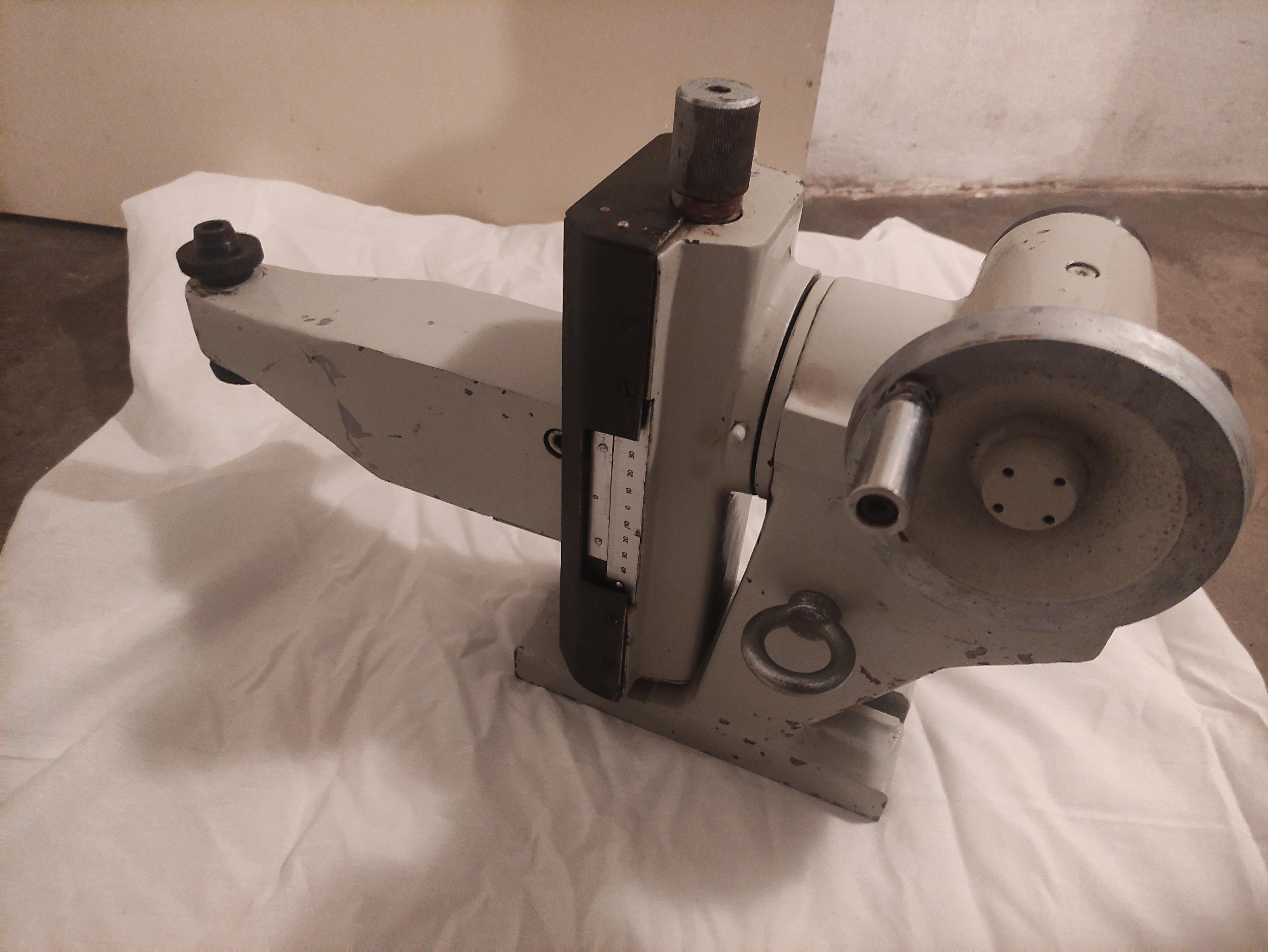

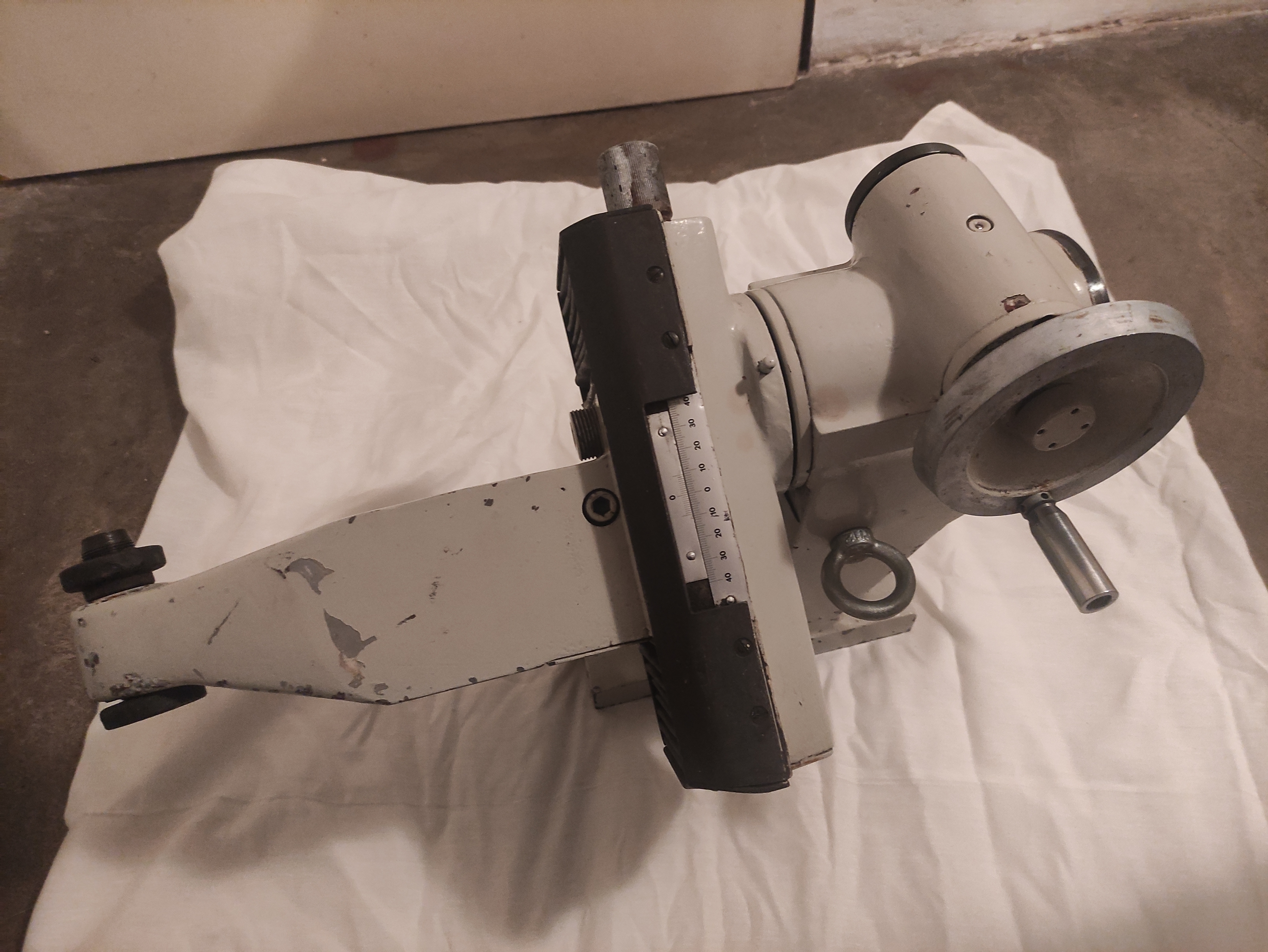

Tak se trošku čistilo a pošleme to do světa,pokud má někdo zájem bude jeho.

jergus.balaz píše: 22. 2. 2025, 10:18 Stupnice budú pod špinou, chcelo by to umyť. Niektoré prasatá majú aj bočný pojazd, tam urobíš aj napojenie - tento je asi bez.
po umytí už to vypadá líp, boční pojezd nikde nevidím, tak to je čistě na rádiusy, ale pěknej kousek :wink:
