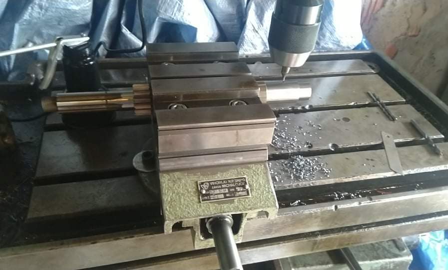

novic píše: 20. 6. 2020, 3:43 Ja akurát vyrážam z Bystrice do rodnej dedinky aby som tiež mohol skladať včera som bol u pána Suleka kúpil som nejaké veci cca 330 euro tak hádam mi to pomôže. Ty si to čím čistil ? Maniak :D
Můj oblíbený drátěný kartáček do vrtačky a pěkně zub po zubu. :D
HellGrip
Příspěvky: 1283
20. 6. 2020, 8:18
mafrasol, parný čistiť / 90 st. wapka a hijó ako vyprané v persile.
novic
Příspěvky: 1839
21. 6. 2020, 11:48
Oplatilo sa trepat 200 km po prizmaticky zverák zatiaľ pomáha viac ako klasický :D
