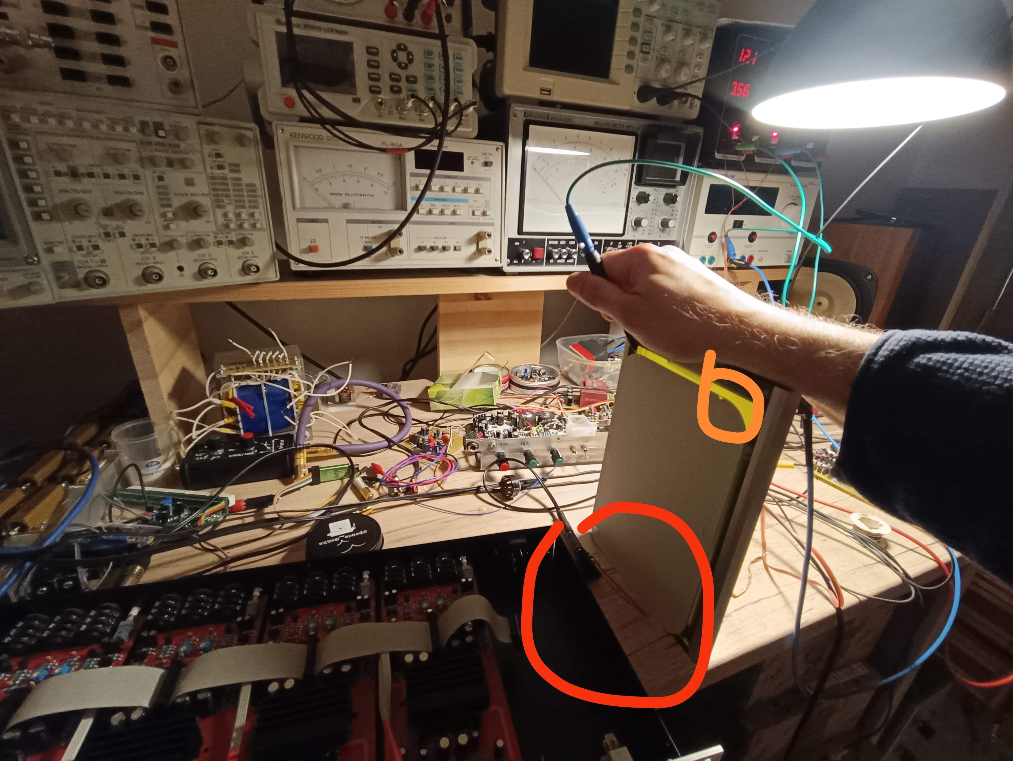

Posielam len obrazok pre predstavu. Dole je ta spominana slucka, kde chytam bordel z obrazovky. Kedze je to len jeden zavit, tak je naozaj k zamysleniu, ze to ziarenie z toho je znacne. Hore som to odskrabkal a prilozil uzemneny hrot. Vrstvu farby a postriebrenu vrstvu (asi z dusicnanu strieborneho?) som zatial dole nedaval. Ostava dufat, ze tieniaci ucinnok zostane dostatocny, aj ked tam to "striebro" nebude.
Resp. mam tu teraz len odlakovac na nechty a ide dole ta biela zadna farba. Postriebrena, znacne nepriehladna vrstva tam zostava. Nevadi mi to ale na dnes, pojdem s velkou nadejou spat!

Tá strieborná vrstva je práve to čo tieni. Na zrkadle je tradične čisté kovové striebro. Povrch obyčajného tabuľového skla sa najprv mechanicky preleští, následne "aktivuje" roztokom chloridu cínatého čím sa vytvorí akoby adhézna medzivrstva a potom sa na povrchu vylúči tenká vrstva striebra redukciou z vodného roztoku. Po osušení sa táto chráni tým lakom. Takže ak dáš dole aj tú striebornú vrstvu (ak som správne pochopil, že sa k tomu chystáš), ostane ti kus obyčajného skla ktoré nebude o nič viac tieniť ako kus okna, akurát sa narobíš.

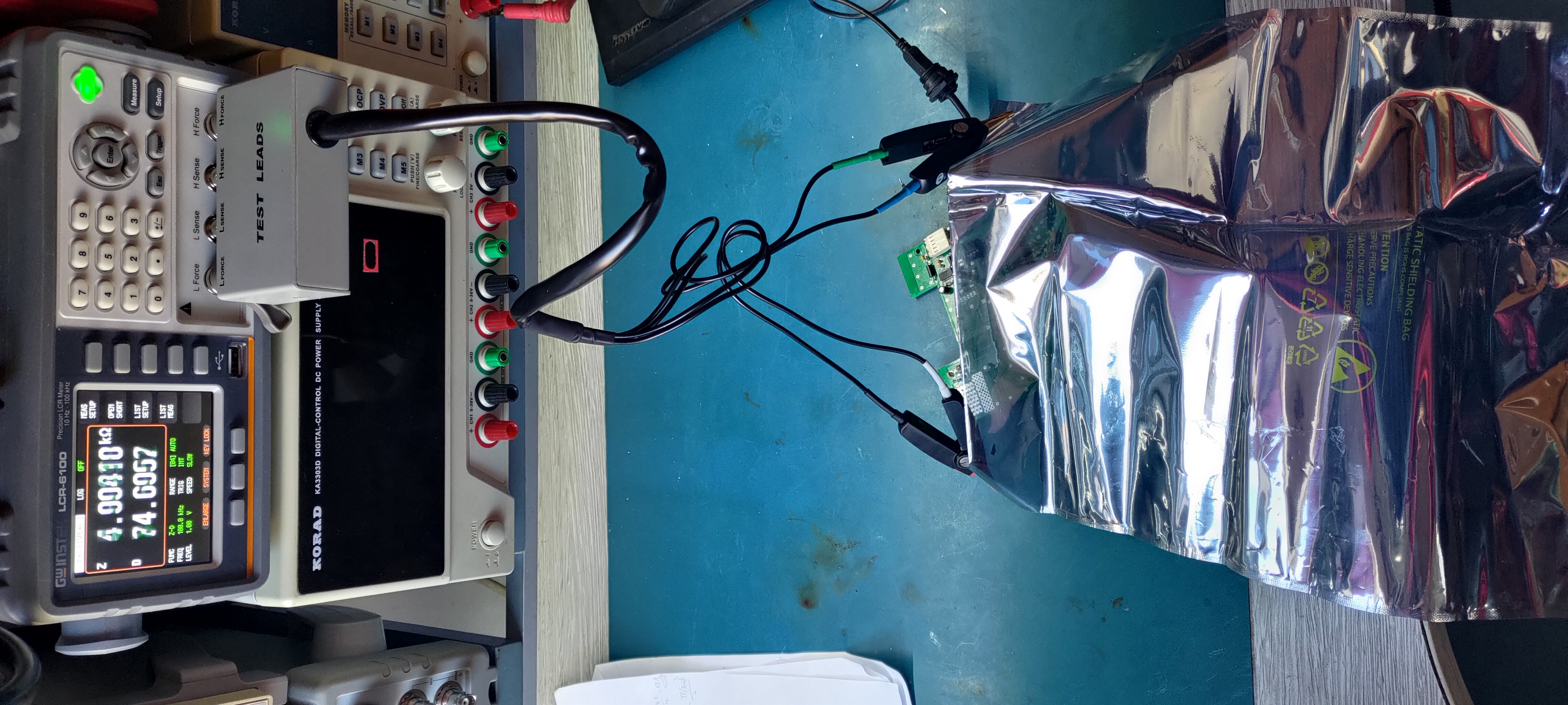

Ty sacky budou nevodive ( resp budou vykazovat odpor v radu desitek nebo stovek MOhm) na DC. Ale impedanci ve spektru, kde se odehrava to ruseni budou mit nizkou ( stovky Ohm az kiloohmy radove). A je ted nepodstatne, ze se ti to ruseni promita jako interference na nizsich frekvencich do 20kHz.
Zkus to. Mej na pameti, ze je nekolik typu tech sacku. Jedny matne nepruhledne s Al pokovenim, pak ty pruhledne "protkane" a nakonec ty polopruhledne co se podobaji foliim na skla. Ty posledni jsou ty co chces. A zaroven muzou byt pokovene jen z jedne strany, rozparej ho a pripojit to na test k zemi muzes jen krokodylkama. Podobne stinici folie se i prodavaji pro EMC testy(pruhledne TEM cell) , ale nedoplatis se.
Skusal som to prave. Dnes mozem skusit opat, pretoze som zohnal iny podobny obal na IO. Pohram as aj s nejakym plosnejsim uzemnenima nie len na jednom mieste. Skusim to oblepit po obvode.

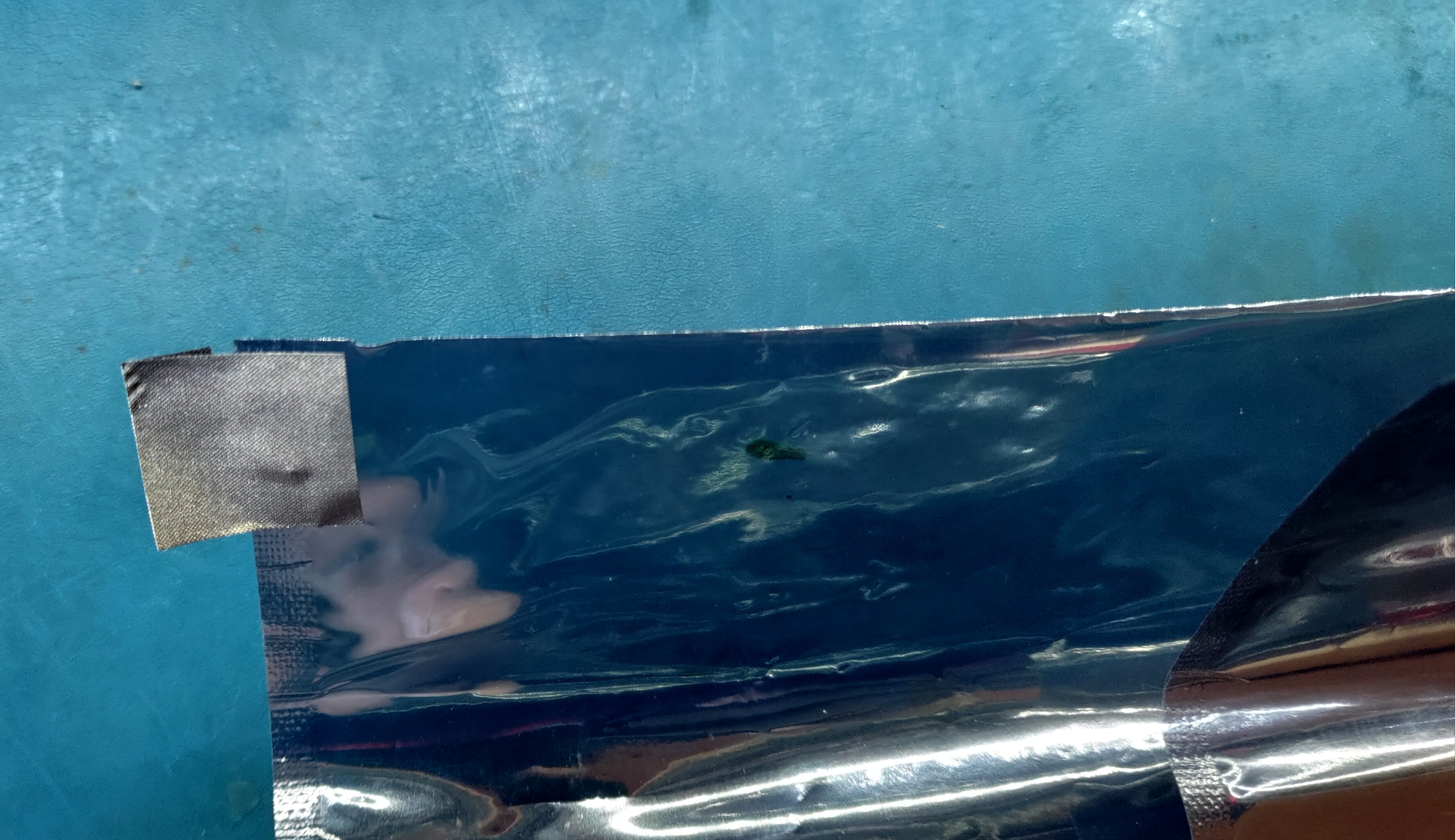

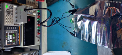

Ok. Cvicne jsem narychlo zmeril prvni co mi padl do ruky, priblizne pres tvou vysku (~20cm). Dela to asi 5kOhm na 100kHz s hodne vyraznym disipacnim faktorem. Takze by to melo rozumne absorpcne stinit. Je to cely pytlik, takze dve vrstvy a porad relativne pruhledny, viz to pcb pod nim. Pripojeni mam klestickama, ty se pekne propichnou na naparenou vrstvu. Ale do aplikace bych pouzil emc pasku (druha foto) nalepenou po obou celych delsich stranach na ocisteny a lehce aktivovany povrch.
