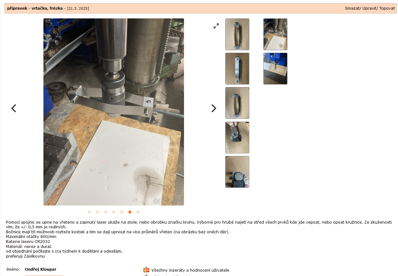

Přípravek pro sebevrahy
https://stroje.bazos.cz/inzerat/1998795 ... frezka.php
prosím vás pokud chcete zůstat zdraví: tak si to nepořizujte a nemontujte na vrtačku!
Groot
Ale šlo by to vymazlit - udělat třeba z duralu a řádně přitáhnout na sklíčidlo. Nebo přímo do kuželu, bez sklíčidla. Jako idea mi to připadá dobrý.martasg1 píše: ↑22. 3. 2025, 12:24 Přípravek pro sebevrahy![]()
prosím vás pokud chcete zůstat zdraví: tak si to nepořizujte a nemontujte na vrtačku!![]()
Když strčíš do vřetene hledač středu a roztočíš ho, tak ti taky nafackuje.
Tenhle princip mám udělaný na trnu. Pokud potřebuješ najíždět na nějaké staré díry po závitech je to dokonalé.
Jinak čím menší je kuželovitost paprsku, tím přesněji to "maká". Myslím, že to najede klidně pod 0,05. // bude samosebou záležet i na povrchu díry //
Pokud se týká nebezpečnosti toho přípravku z inzerátu, tak si myslím že okolo vřetene se motá spousta mnohem nebezpečnějších věcí a je zásadní se zamyslet nežli tam strčíš ruku.
