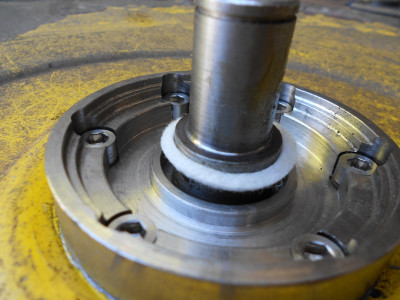

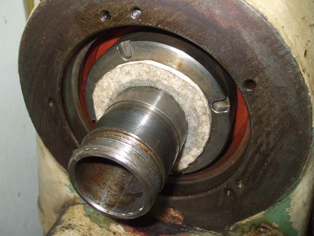

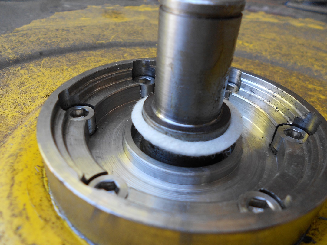

Potřeboval bych poradit jak utěsnit svislou hlavu abych nebyl bombardovaný kekly vazelíny během frézování. Hlavu jsem při oživování frézky rozebral, vyčistil od staré zatvrdlé vazelíny a naplnil vazelínou novou. Vše jsem vrátil jak tam bylo. Ten spodek mi přišel sice řešený divně, ale myslel jsem že to bude fungovat jako nějaký labyrint. Ale evidentně to tak nefunguje a vazelína leze kolem vřetene ven a když je ji tam dost tak odletí. V příloze posílám fotky spodku hlavy.

Nežli jsem dospěl k té třetí fotce, tak jsem se ti chystal napsat, že ti tam chybí víčko s labyrintem. :)
No tak nechybí.
Té vazelíny jsi tam dal asi moc. V ložisku má být jenom pár g // podle typu a provozu //.

Když jsem tu hlavu rozebíral tak byla plná tvrdé vazelíny. Takže jsem ji tedy taky nacpal v podstatě do plna. Nicméně pokud by bylo jen trochu vazelíny v ložiskách tak jak bude mazaný ten úhlový převod uvnitř?

Možno by ti tam pomohol na utesnenie filcový krúžok. Nechať ho kapku nasiaknuť olejom, a trochu na tesno ho nasadiť. Mne sa osvedčil jak proti prachu, tak aj vazelíne.
