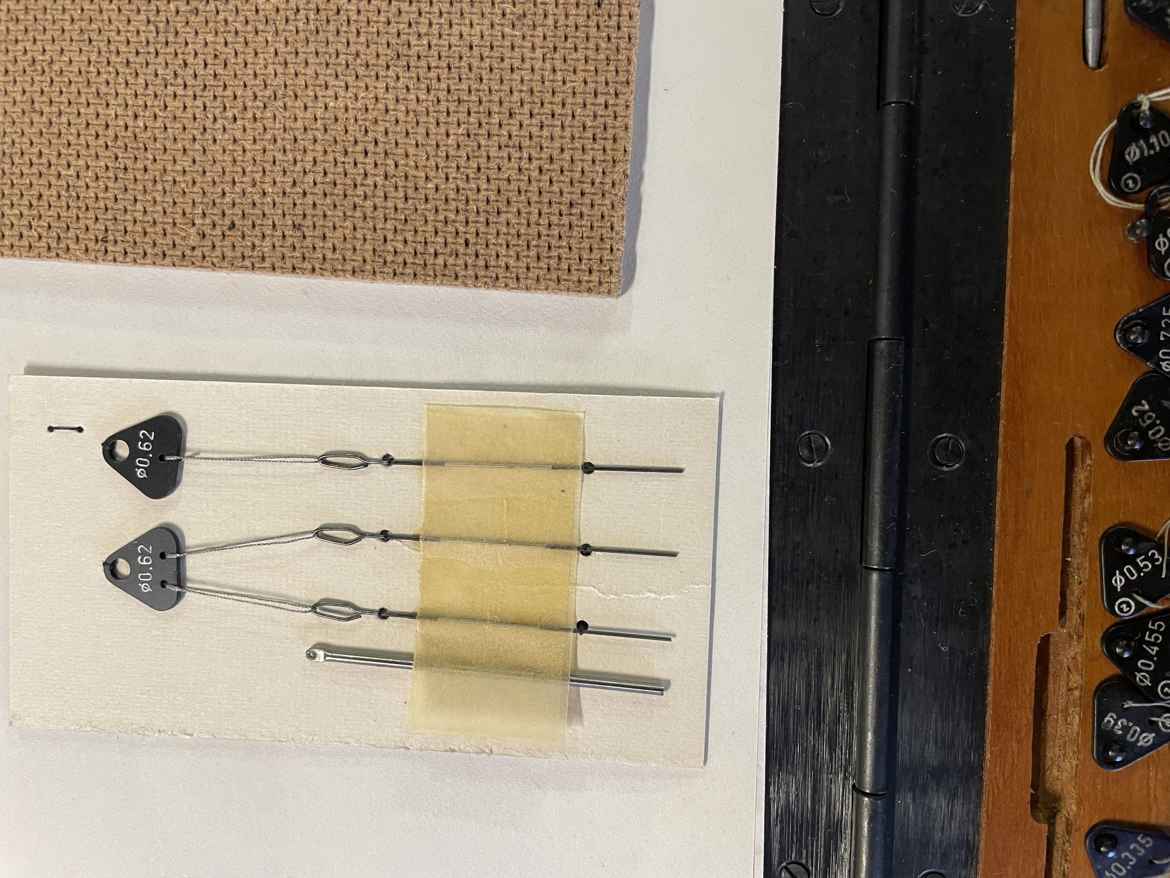

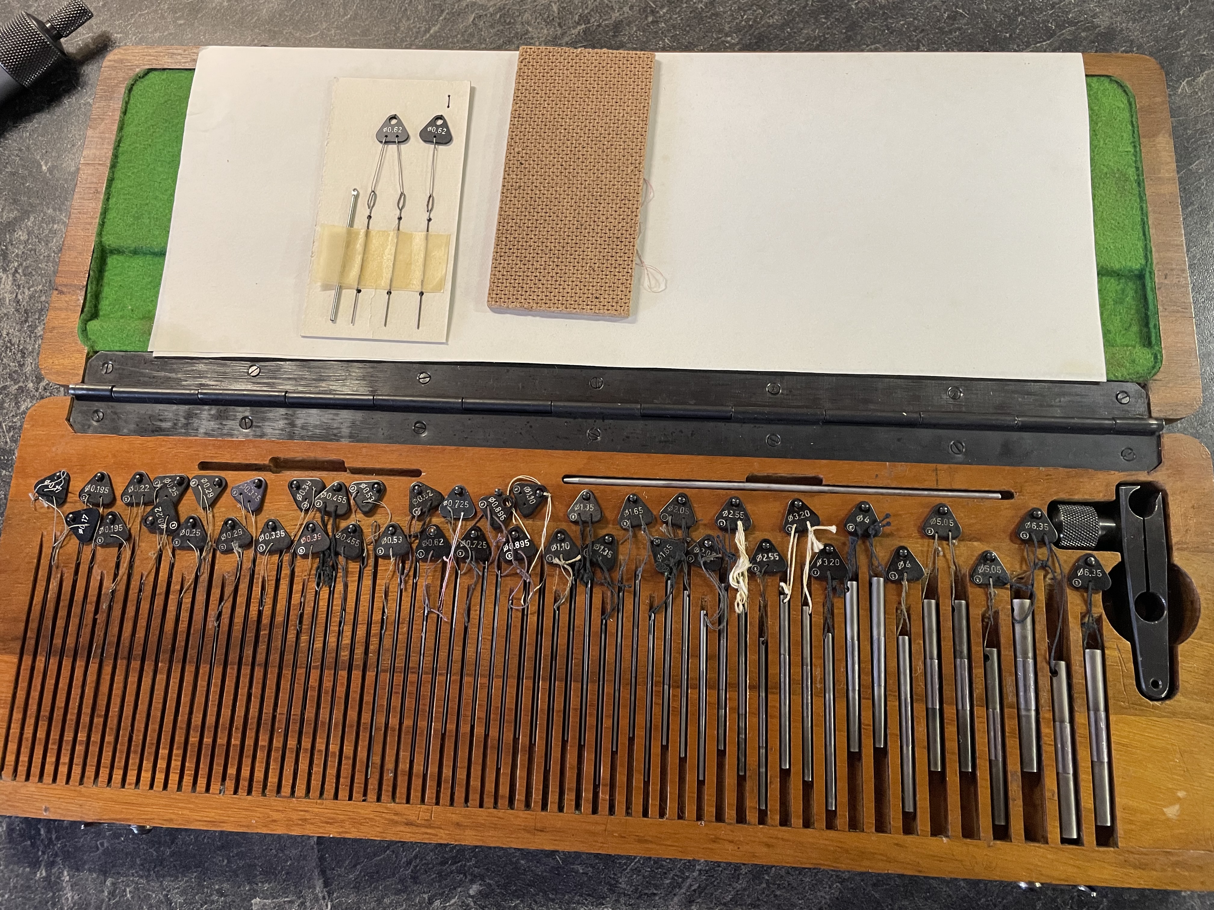

Prodám použitou sadu drátků na měření závitů.
Bohužel jeden drátek průměr 0,17mm chybí. Jinak jsou všechny plus jedna sada 0,62 navíc.
Cena 3500kč.

Tyjo to čumím, jaká je tu bitka, kdo bude mít první drátky. :D Svého času jsem za ně dal 4500,- a byl jsem šťastný jak blecha, že jsem schopen bez protikusu udělat v domácích podmínkách jakýkoli závit. To nikdo neřeže závity nožem ? Nebo už všichni drátky mají ... :D

Nemajú😁. Moja núdzovka je závitová mierka a meranie priemeru od nej prerátané na priemer origo matice alebo skrutky. Zatiaľ to nesklamalo.

Když máš kalibry do M100, všechny pancéřový, trubkový, většinu trapézových atd. :D . Drátky mám taky, ale 100x radsi pouziju Suhláckej mikrometr než tohle.

No když dělám pro sebe, použiju plnoprofilovou kostku a velký průměr stáhnu do mínusu o desetinu stoupání, ale když je potřeba opakovatelnost a aby to sedlo i na druhé straně republiky, drátkama to uděláš na stovky tak, jak to má být. Ale práce s tím není úplně pohodlná, to je fakt.

Musíte mít drátky co jsou od zeise, každý drátky jsou v držáčkách, na mikrometr se nacvakne tam drží a pak se to měří jedna radost.

Mitutoyo používá také svůj systém drátků v rámečkách, co se nacvaknou na mikrometr. Ty jsou špičkové, změřit závit pak není o moc těžší než běžný průměr. Bohužel pasují zase jen na mikrometry Mitutoyo, Somety mají jiný rozměr doteků.
Na tyhle "naše" drátky se s úspěchem používá lůj. to je známá finta, jak je na kusu udržet. Ta šibenice je fakt masochizmus. :D
