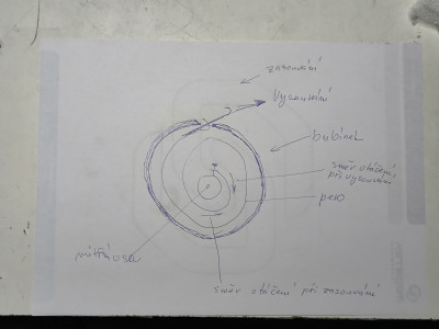

Ahoj kamarádi
Dnes jsme s Mirkem promazali a dali dohromady vertikální hlavu k mojí fence. Tedy "dali" - já jsem přispěl hlavně přihlížením a občasným přidržením šroubováku. Musím Mirkovi velmi poděkovat - sám bych to dohromady nedal. Z rozborky a následného sestavení vyplynuly dvě zkušenosti, které stojí zato zmínit a mohly by pomoci někomu dalšímu.
1/ Vyjmutí a zpětné nasazení listové vinuté pružiny vysouvání pinoly.
Pružinu je třeba vytočit po vysunutí pinoly pomocí nonia tak, že se vytlačuje směrem ven - otáčením nonia po směru hodinových ručiček a současným vytahováním pružiny - pružina se nevytahuje středem bubínku, ale naopak v bubínku zůstává a jen se postupně vytáčí okénkem na boku. Zde je hrubý náčrt.
2/ Vyjímání čelního krycího a svěrného kroužku vysouvání pinoly.
Pokud oba kroužky nevypadnou samy, pak lze použít dvou závitových děr z čela. Ale pozor - nelze použít metodu zašroubování šroubu a vytlačení, protože (alespoň v mém případě) jsou závitové otvory v krycím i svěrném kroužku v zákrytu a to při zašroubování tlačného šroubu způsobí rozepření obou kroužků proti sobě a dolní závit pak působí jako kontramatice. Je nutné zašroubovat šrouby do hloubky cca 5mm a vytáhnout kroužky postupně tahem za šrouby.
Ještě jednou Mirkovi děkuji za pomoc.
