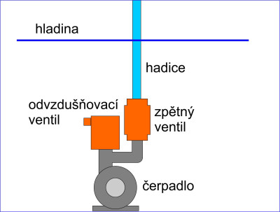

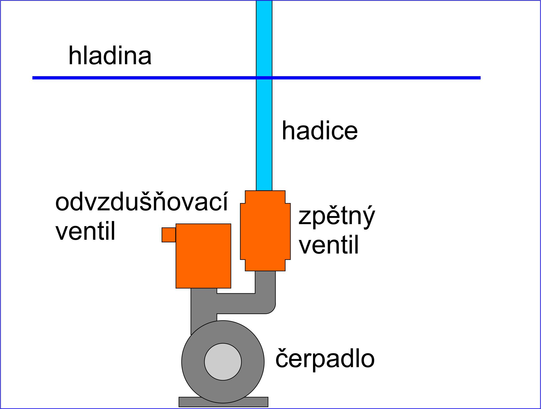

Zdravím,
dělám si takovou malou vodárničku na 12V a potřeboval bych vyřešit odvzdušnění čerpadla. Čerpadlo je odstředivé, má výtlak 10m, 800l/h a bude tlačit do výšky cca 5m. Protože je ale přítok dost omezený, může se občas zavzdušnit. Sice tam plánuju nějaký plováček s kontaktem, který by to měl hlídat, ale občas k tomu nasátí vzduchu asi dojde. Za čerpadlem je hned zpětný 1/2" ventil a tak ten tlak vodního sloupce bez upuštění vzduchu z čerpadla určitě nedostane. Neexistuje něco, co by ten vzduch upustilo a při vzrůstajícím průtoku vody se uzavřelo? Prostě taková odfukující mini klapka. :roll:

Klasickej odvzdušňovací automat na topení.. dělají i 1/2", tak bude
montáž bez problémů. Používal jsem na odfuk vzduchu na vodárně ve 2/3 zásobníku, když bylo špatný gufero na čerpadle, aby neprskal vzduch v celém řadu.

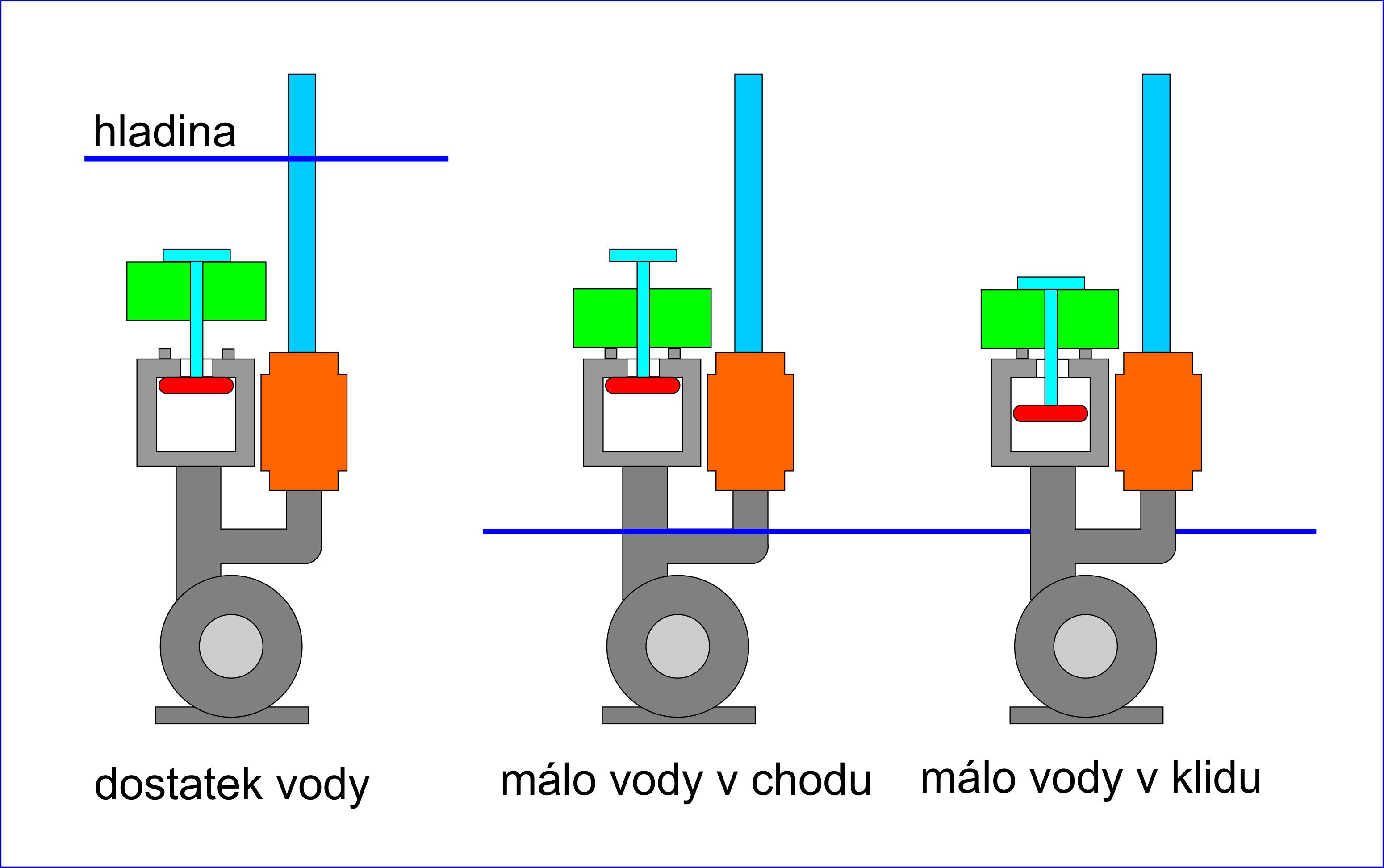

Tyhle ventily znám, jen jsem si nebyl jistý, jestli jsou vhodné i pro takhle „dynamické“ použití. Myslíte, že by fungoval případně i pod vodní hladinou? Mělo by to pro mě výhodu, že by se ten ventil nezavzdušňoval vzduchem z druhé strany, při zastavení čerpadla.

Řekl bych, že by mohl. Nikdy jsem to nezkoušel, ale nenapadá mě proč ne. Případně ho vytáhni nad hladinu. Teda pokud ti v tom něco nebrání.

Tím si nejsem jistý.. Pokud bude ventil pod vodou, tak se zaplaví prostor plováku, ten se zvedne a zavře jehlový ventil, takže vzduch v čerpadle pak neodfoukne..
Proti zpětnému zavzdušnení čerpadla by pak pomohla zpětná klapka na sání.

Nad trkačem jsem také uvažoval, bohužel kvůli malému průtoku a spádu ho musel zavrhnout. Když zvažuji všechny možnosti, asi půjdu kombinací plováku a té „proudové“ klapky. Buď bych zkusil takhle vnější plovák, nebo ty funkce, plovák/ventil, rovnou udělal v jednom tělese. Možná by stačil i jen prostý malý otvor, kterým by unikaly případné bubliny i částečně voda, protože výkon čerpadla je mnohem větší než přítok. Asi jinak budu muset odtok nějak škrtit, případně snížit napětí pro čerpadlo, aby nedocházelo k cyklování čerpadla těmi elektroplpováky. Jako první ale zkusím jen ten otvor, to je nejjednodušší varianta.

Určitě bych vyzkoušel obyčejný automatický odvzdušnovák. Tam kde na tom záleží, dáváme klidně 2. Stojí to pár stovek. Pod vodou myslím fungovat nebude, ale asi není nic snažšího než to vyzkoušet. Až potom bych šel cestou čidla, voda, vzduch, PLC atd.
