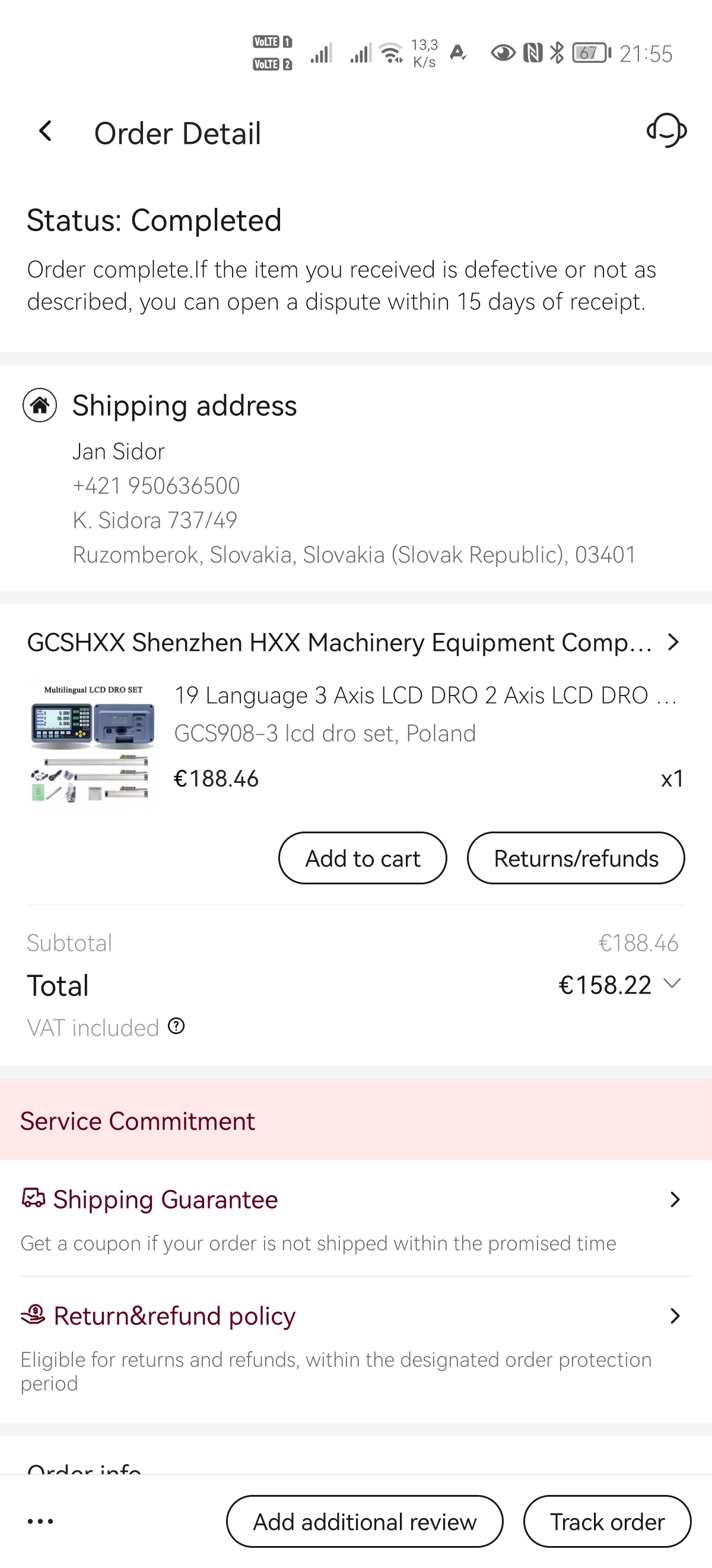

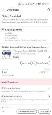

Charon ti už dal tip. Ale ak teda môžem, doplním tu aj ja svoj s malou poznámkou.
Keďže som na aliexpress už nejaký ten piatok, tak viem postrehnúť akcie, resp. Zľavy...
Treba sledovať termíny s vyrociami. Ja som jedno dro už kupoval v 11.11. 24 a tam stalo cca 170 eur. Teraz sa mi ho podarilo za šialenú cenu zohnať... Ale usudte aj vy, hlavne bratia v CZ, ci mate ešte lepšie ceny.
I just found this on AliExpress:
€135.92 | 19 Language 3 Axis LCD DRO 2 Axis LCD DRO SET Digital Readout with 2/3PCS 50-1000mm Linear Scale Encoder Ruler for Lathe Milling
https://a.aliexpress.com/_Evipr9S
Nevýhodou od toho prvého dro co som kúpil ze toto nemá tukacie tlačidlá. Skratka nepuknu, i keď len taky detail ale mne to prekáža. Môj názor a postreh zároveň.
Čeština ako keby môj syn 3 ročný to prekladal. Inak ôk :D

Tak to je fakt pekna cena :!: paráda
