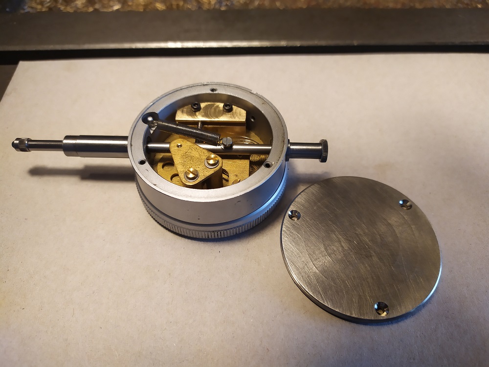

oprava hodinek, výroba: dotek s kuličkou, horní ruční šroubek, vedení tyčky, zadní dekl
chybělo: šroubky, pružina. Úchylkoměr KINEX, výroba Čína. Sámo že se to finančně nevyplácí, mám na tom cca 8 hodin, ale zželelo se mi jich na burze, stejně by skončily ve šrotě. Chtěl jsem za ně dát 50 Kč, ale dostal zadarmo.

To si z nich z burzy teda moc domov nepriniesol :) . Ale chápem to odhodlanie dať ich do poriadku, tiež mám podobnú slabosť.

má to ještě jeden pozitivní efekt - kdykoliv s tím budu měřit, řeknu si: to jsem si to dobře opravil... :lol:

No napadá mě druhá možnost, sakra jak je možný že je to blbě vyrobený :lol:

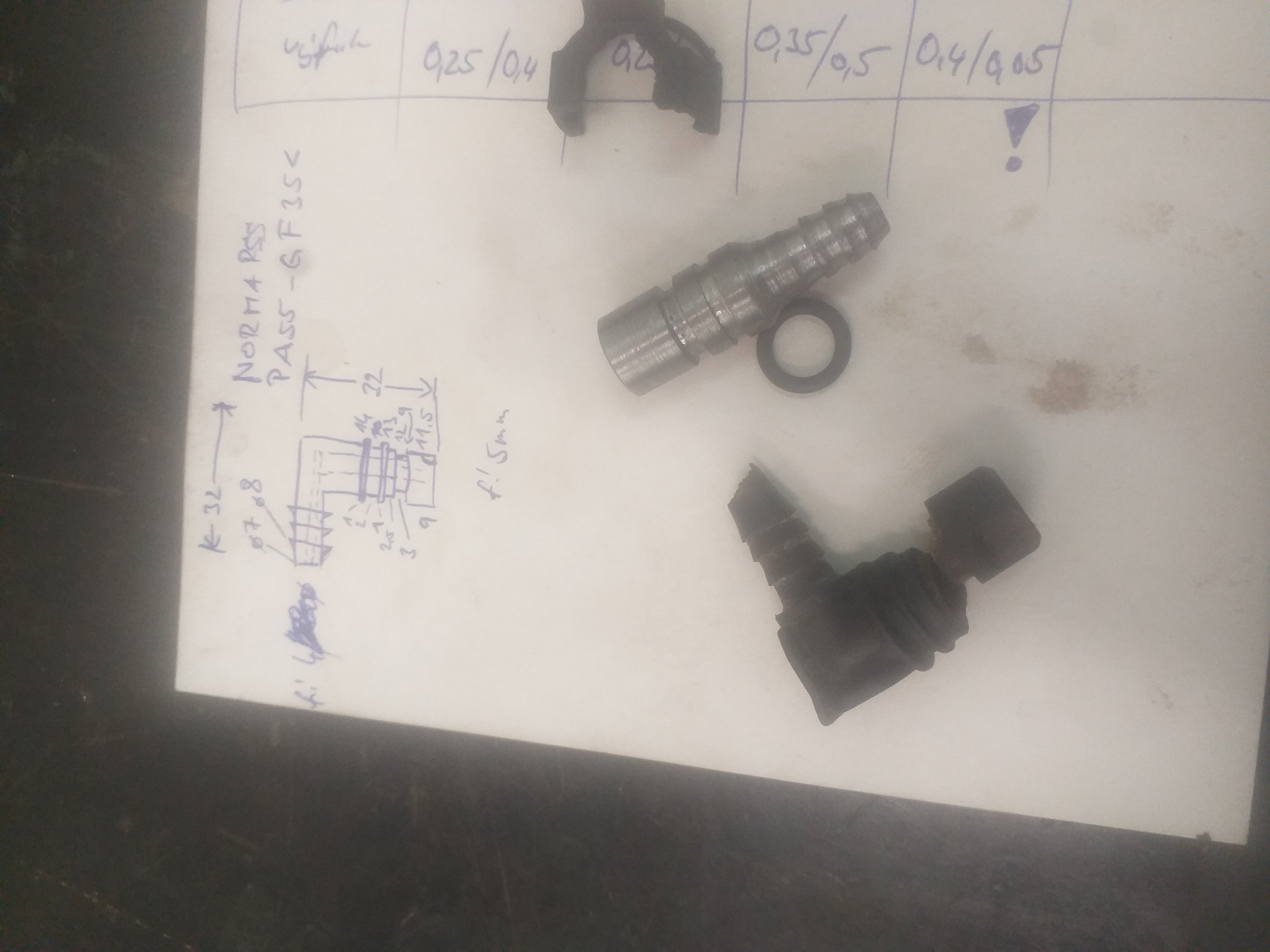

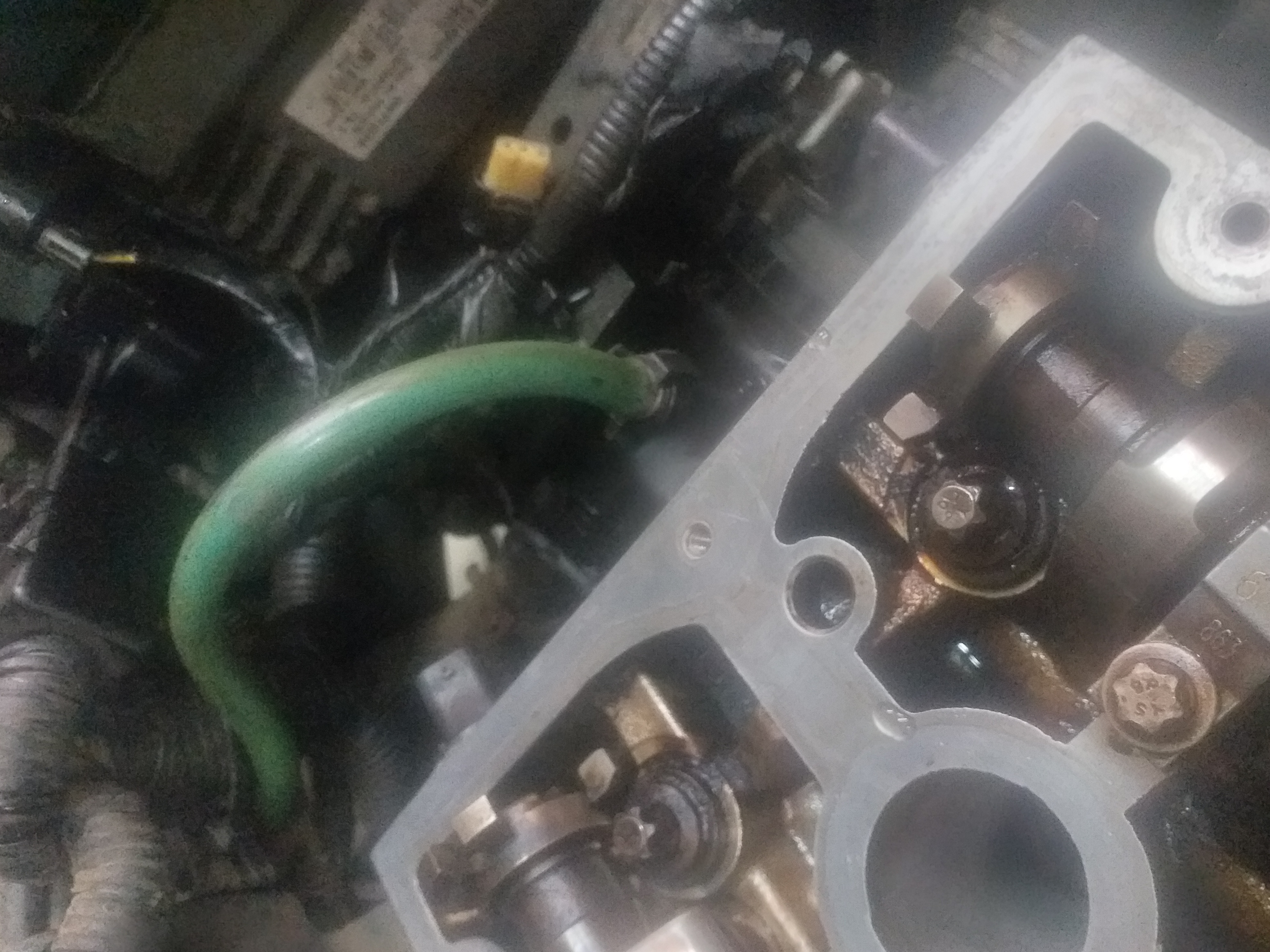

Nechápu, proč výrobci automobilů musí dělat tvarovky na chladicí kapalinu z lisovanýho rejžovýho papíru.. :evil: A plastový trubky pro predehřev sání, který se po 12 letech drolí pod rukou.
Za kvalitu fotek se omlouvám, propadl mi telefon motorem a odnesl to objektiv.
Příspěvky: 10252
19. 4. 2025, 8:12
Tak výrobce ti na to řekne že po dvanácti letech už přesluhuje ,tak že mělo proběhnout recyklační linkou.

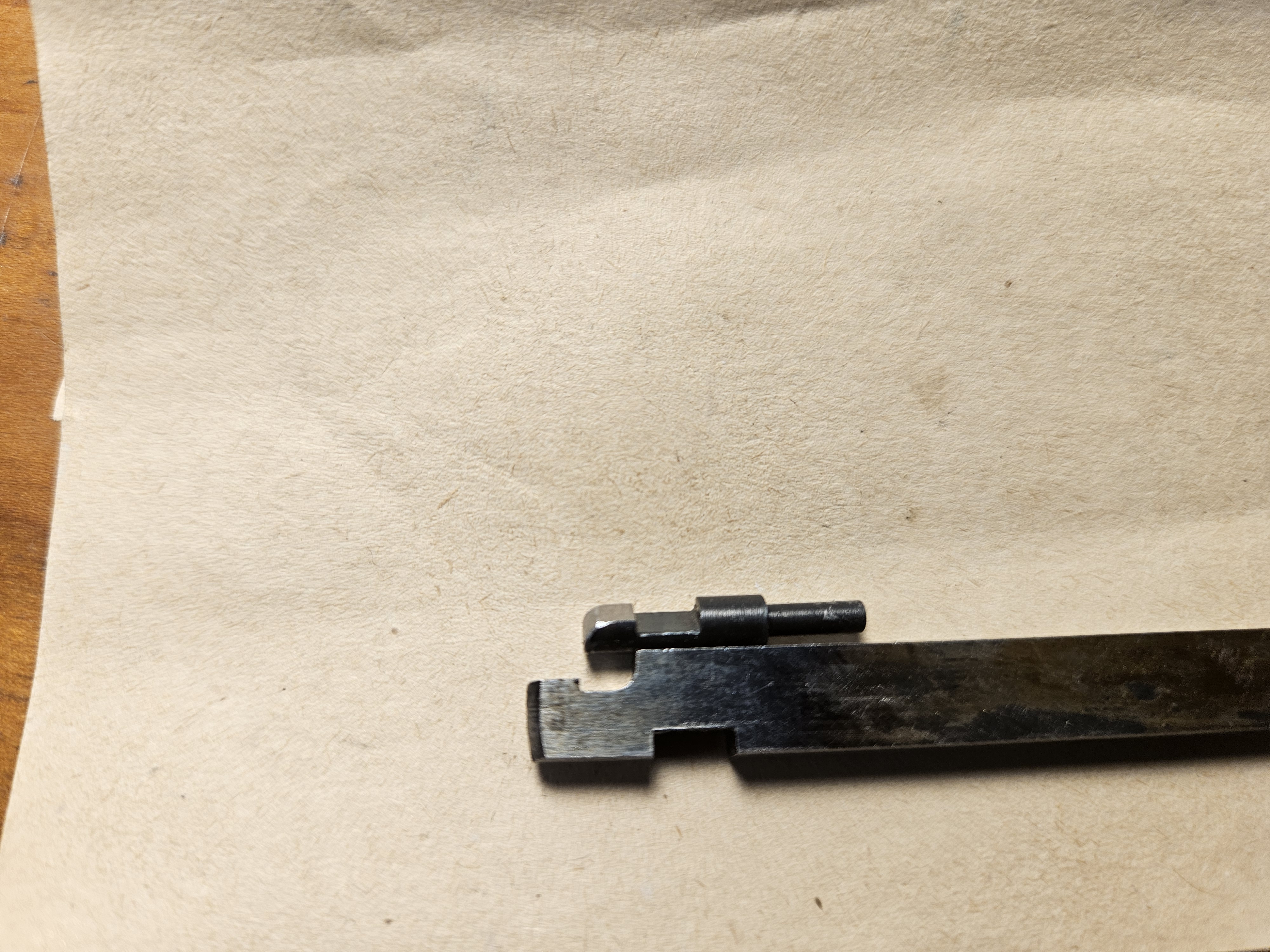

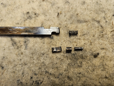

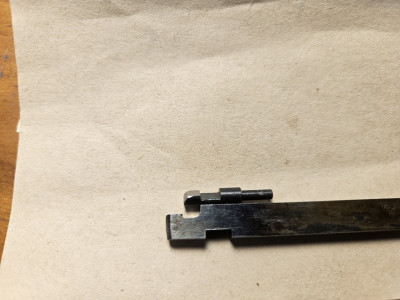

jelikož jsem pajdavej, špona, abces, chríra, svině samo na chodidle, tak jsem vzdal víkend a zůstal doma, tak jsem měl dneska čas vyrobit nový úderníček pro malorajdu Walther model 1
Původní na tři kousky, novej samo jeden :mrgreen:

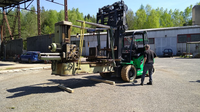

včera jsme stěhovali

Sakra to je můj sen, takhle to rovnou mechanizací šoupnout do dílny :? Parádní to je :!:

To už je ta H63 tady z prodeje? :)

no u mě už to byla sranda, VZV až do haly, při stěhování ven to tak easy nebylo
ale dali jsme to
překvapivě 12t vážící VZV do trávy s neznámým podkladem 2 dny po dešti zapadne :lol:
jo, to je ona

Moc krásná mašina! Taková nám chybí v práci.. a ještě za takové peníze co jsi ji koupil gratuluji :wink:

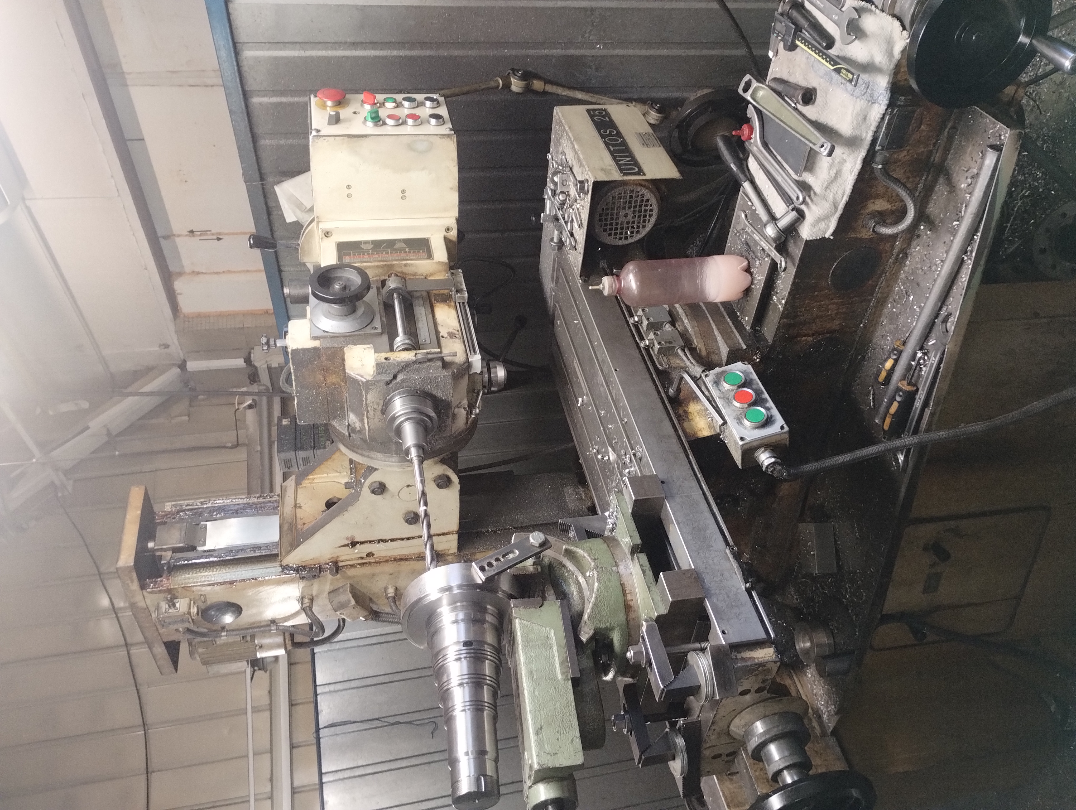

Viz příloha :?

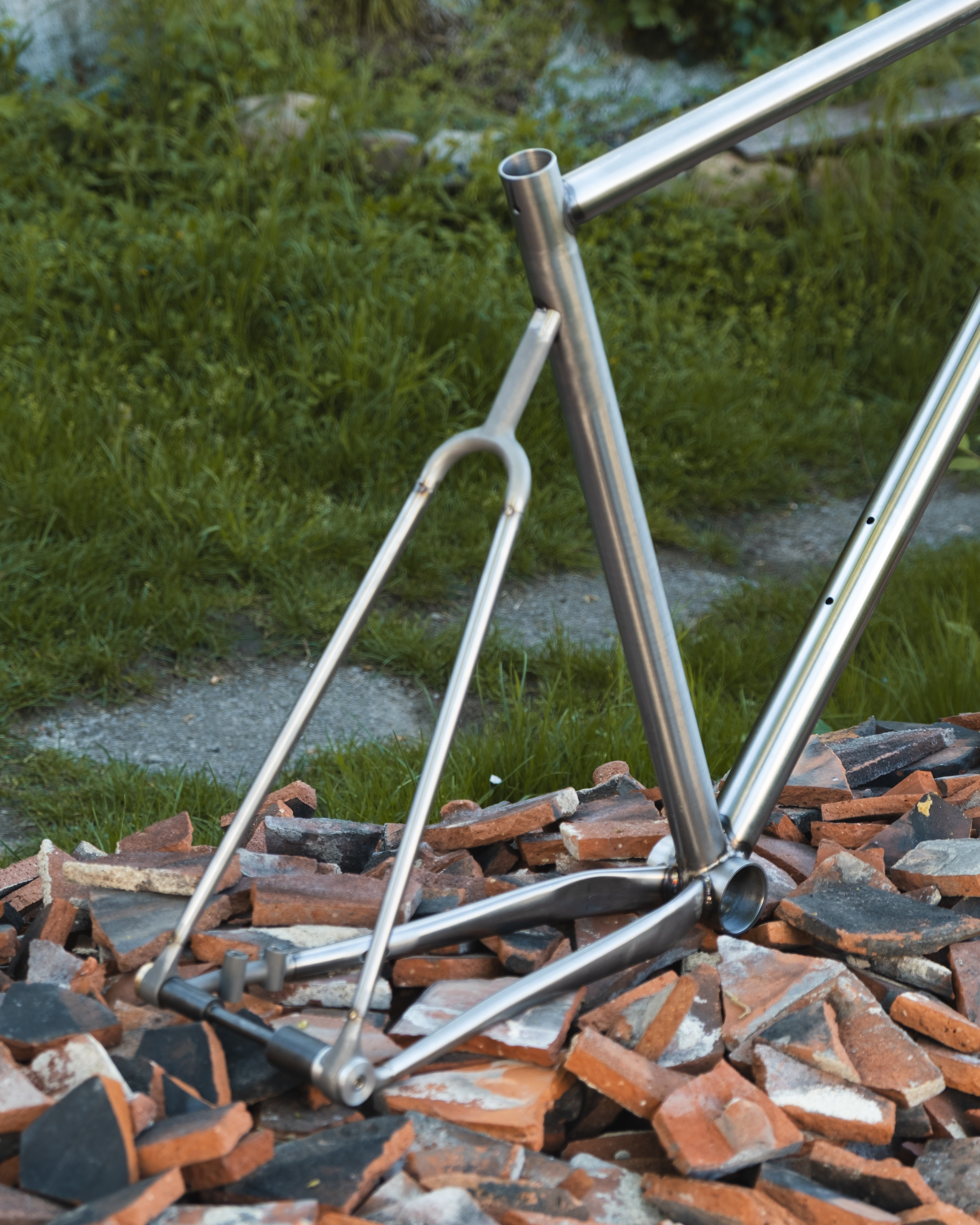

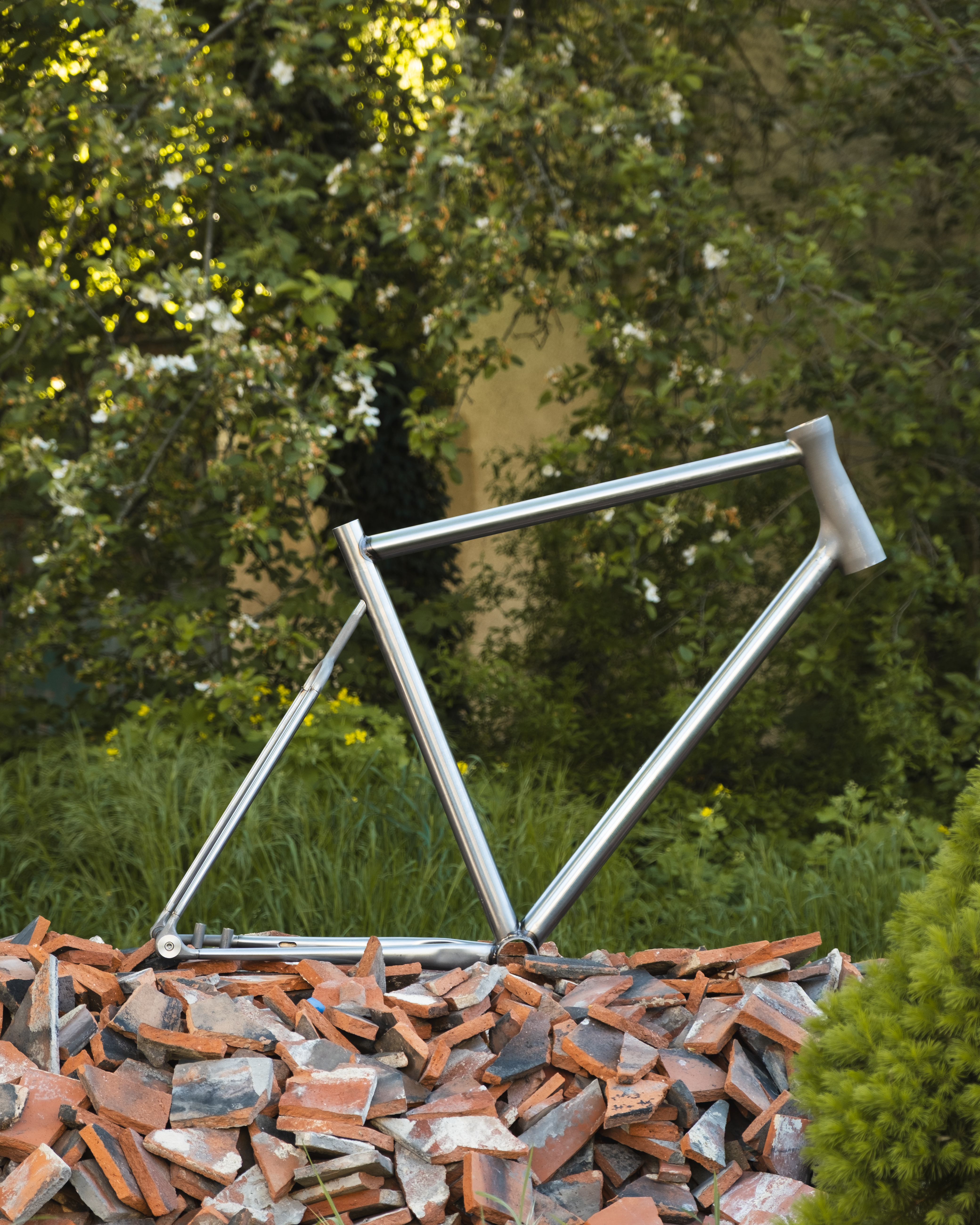

Dneska tenhle rám konečně chytnul tvar :-). Některé spoje nejsou dovařené, ale už teď z něj mám radost
