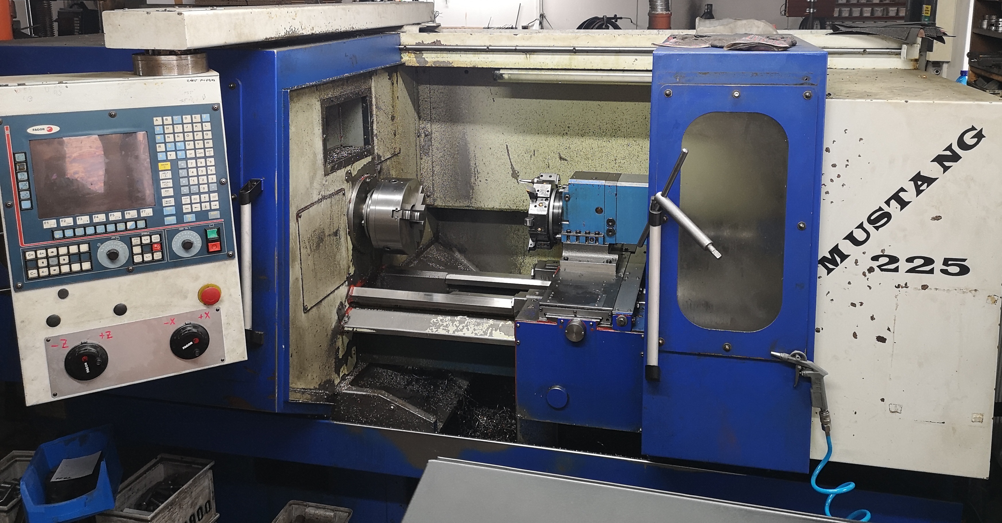

Prodám cnc soustruh Pinacho Mustang 225x1000. Rok výroby: 2005. Zadní revolverová hlava s přívodem chlazení, 8 poloh (nástroj 20x20). Stroj funkční, bez závad. Po velkém servise na ose X, osa má nově zaškrabané vedení, má nový kul. šroub, řemen a ložiska na šroubu. Nová vřetenová ložiska. Stroj zapojeny, možno předvést v chodu. Jednoduché programování, systém Fagor 8055, možnost zaškolení nové obsluhy. Cena 200 000,- případná dohoda na ceně možná.
