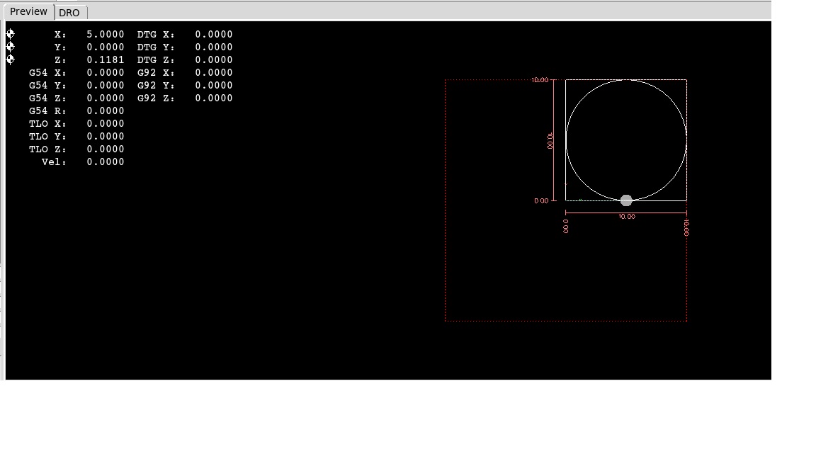

Zdravim vsetkych,
je mozne vytvorit gcode tak aby mi lunuxcnc zobrazil pomocnu geometriu, tam kde sa zobrazuje gcode ? pripadne pomocny text...
robim nabytok a casto potrebujem vidiet ako umiestnit diel do stroja, stroj ma na stole nulovy bod, kde opieram dielce...
nikde na nete som nic podobne nenasiel tak skusam este tu :D
Dakujem
Příspěvky: 9589
2. 4. 2025, 9:45
Minimálně tak, že by sis tam renderoval gocde znázorňující pomocnou geometrii (třeba pomocí G0, tím to bylo relativně solidně odlišené), který by byl podmíněný nějakou proměnnou, kterou bys to pak pro samotné obrábění vypnul. Případně si generovat jeden kód s pomocnou geometrií pro nastavení a druhý bez ní pro obrábění.

Nebo můžeš v g-code použit task.
Zde je obrácený požadavek, aby se pohyby vykonaly, ale nezobrazovali v náhledu.
https://github.com/LinuxCNC/linuxcnc/bl ... g43.ngc#L8

ještě je tu varianta kterou psal zz912 tu pouzivam pri remapovani vymeny nastroju, aby mi nemaloval drahy samotne vymeny nastroju.
tady mas testovaci kod.
to co strcis do podminky nakresli,ale pri vlastnim obrabeni neprojede
G20 G90 G64 G40
G17
M3 S10000
F1000
o100 if [#<_task> LE 0]
G1 X0 Y0
G1 X10 Y0
G1 X10 Y10
G1 X0 Y10
G1 X0 Y0
o100 endif
G0 X5 Y0
G3 X10 Y5 I0 J5
G3 X5 Y10 I-5 J0
G3 X0 Y5 I0 J-5
G3 X5 Y0 I5 J0
M5
M2
kdyz spustis projede jen kruznici, cterec nikoliv.
Má to tu výhodu, ze nemusíš nic prepinat pro preview a obrabeni a tim padem na to nemuzes zapomenout.

00alkskodi00
Příspěvky: 198
Registrován: 20. 11. 2014, 6:31
27. 4. 2025, 6:03
fupe píše: 24. 4. 2025, 4:27 ještě je tu varianta kterou psal zz912 tu pouzivam pri remapovani vymeny nastroju, aby mi nemaloval drahy samotne vymeny nastroju.
G20 G90 G64 G40
G17
M3 S10000
F1000
G1 X0 Y0
G1 X10 Y0
G1 X10 Y10
G1 X0 Y10
G1 X0 Y0
o100 endif
G0 X5 Y0
G3 X10 Y5 I0 J5
G3 X5 Y10 I-5 J0
G3 X0 Y5 I0 J-5
G3 X5 Y0 I5 J0
M5
M2
Martin
