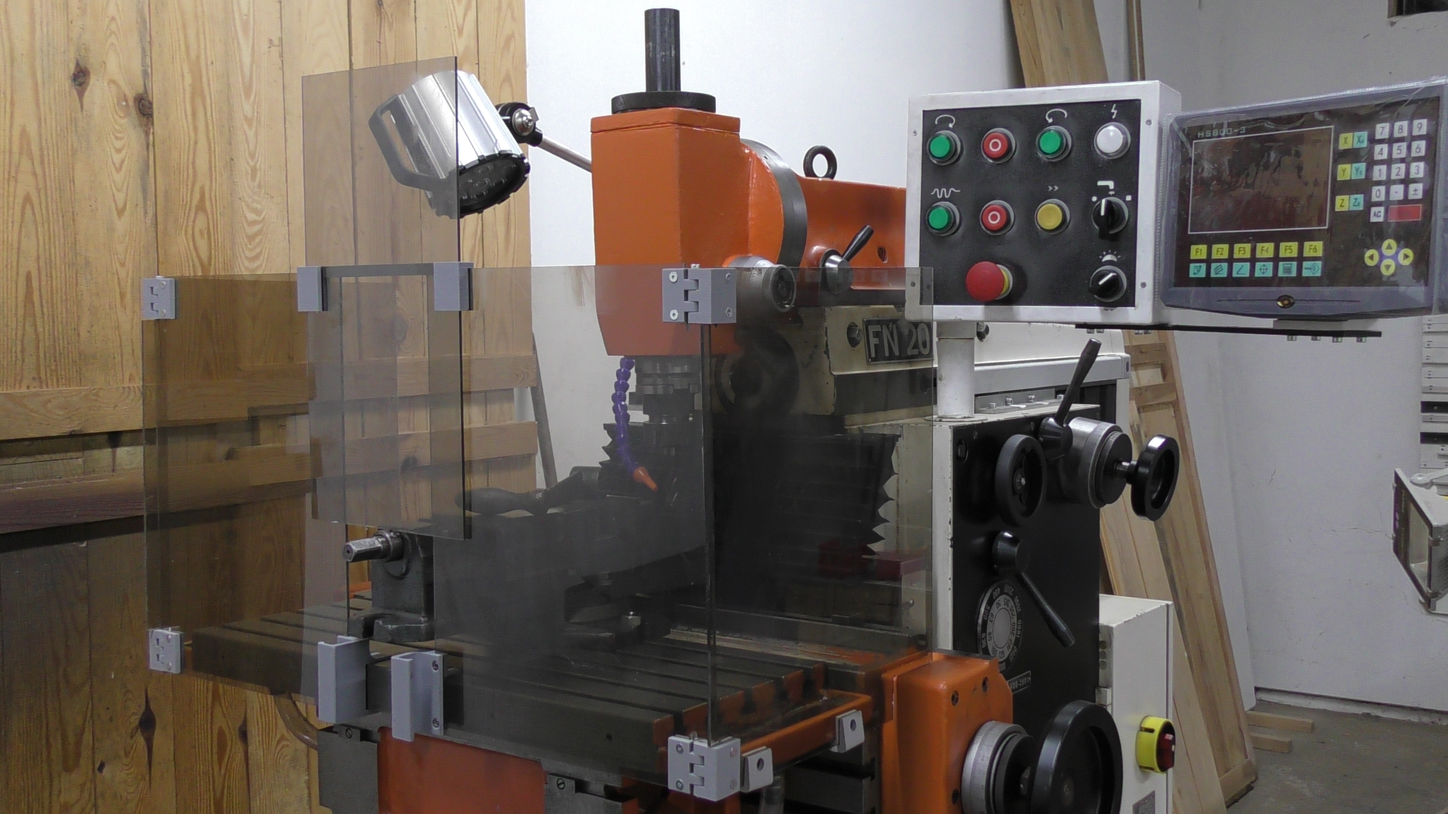

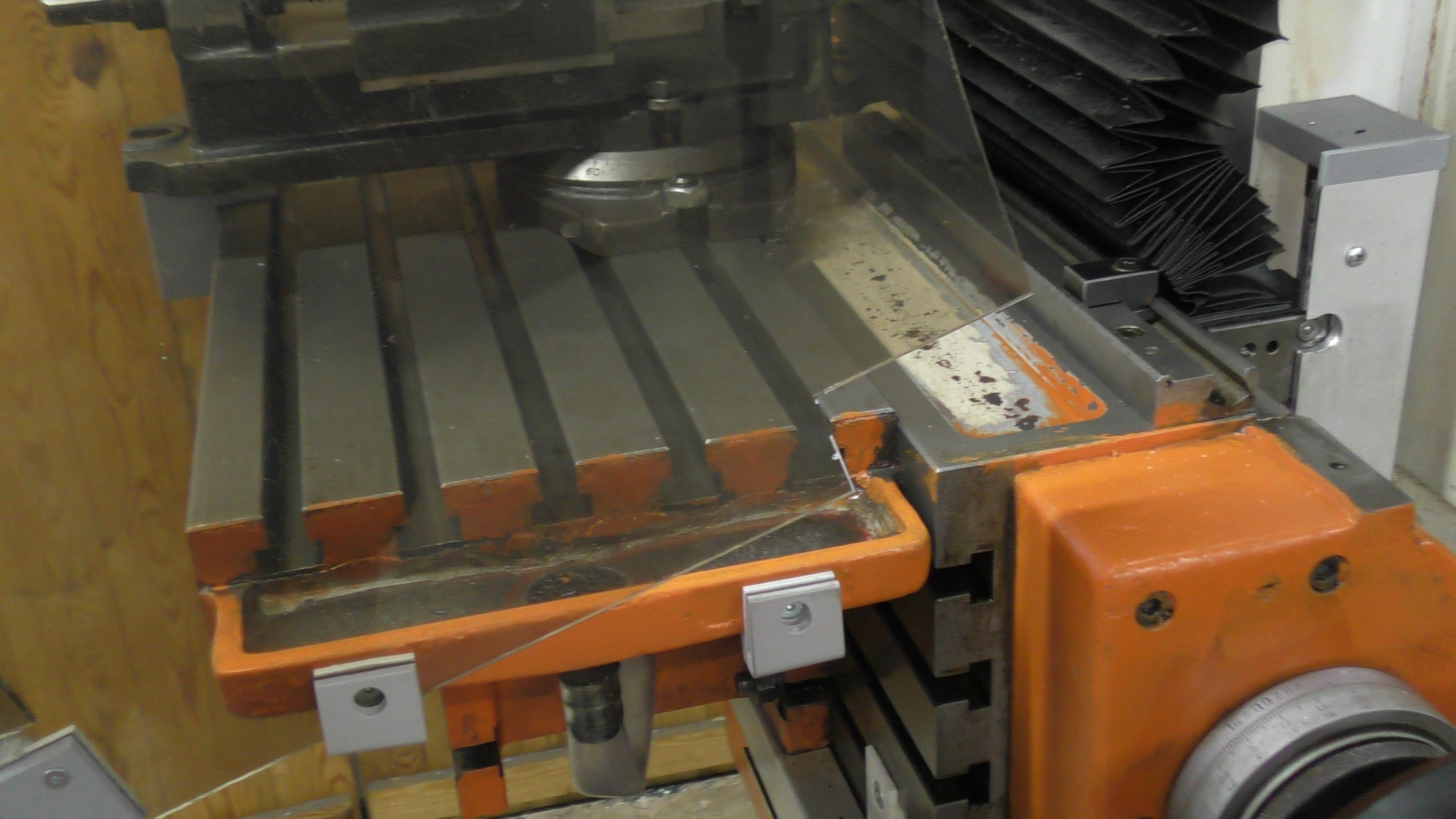

Tak zase kousek. Dodělal jsem štíty proti rozstřiku špon. Jsou snadno demontovatelné, střed je posuvný s možností otvoru pro svěrák, otevíratelná dvířka na pantech. Na frézce jsou napevno pouze postranní klipsy, do nichž se zasouvají bočnice. Montáž/demontáž kompletního zakrytování trvá méně než třicet vteřin. Kryty se dají na pantech složit a uložit snadno do police.
zavřený kryt otevřená dvířka detail demontáže bočnice

krytie máš vskutku luxusné!
Akurát čakám kedy sa tu spustí povyk kvôli tej oranžovej farbe, svojho času toto fórum jednou oranžovou frézkou jedného nemenovaného YTubera žilo niekoľko mesiacov

Barvil jsem pouze vertikální hlavu. Oranžová je originál, takže, pokud jsem nechtěl provést kompletní rozborku a přebarvení všeho, musel jsem dodržet tuto barvu. Byl docela kumšt namíchat to podle oka na stejný odstín, ale podařilo se.zverodoktor píše: ↑3. 5. 2025, 9:56 Ahoj,
