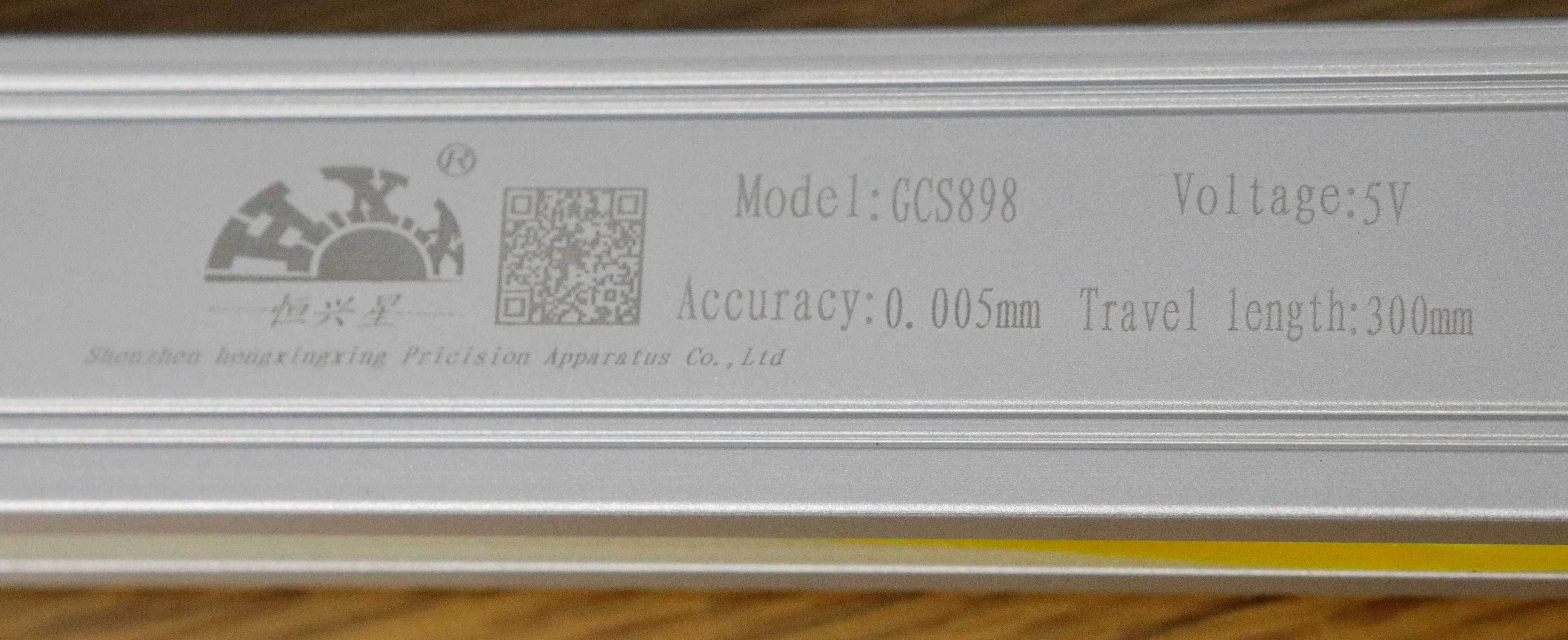

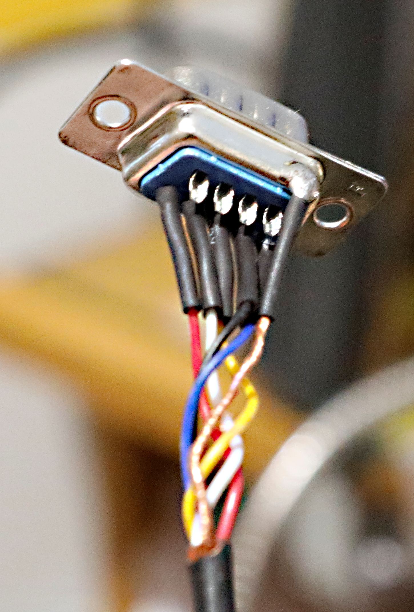

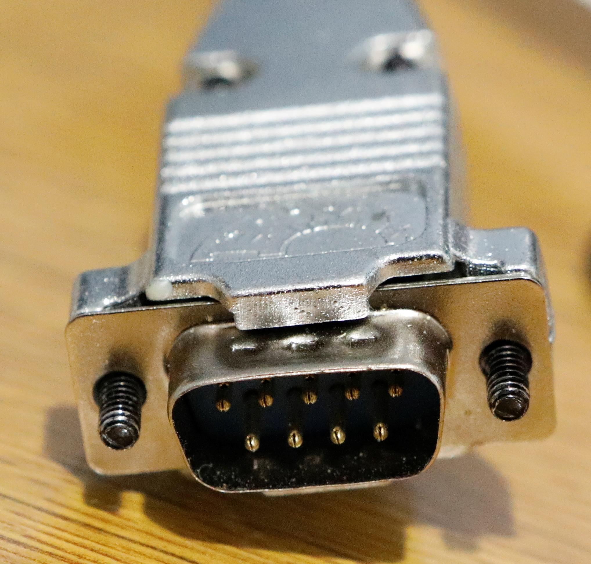

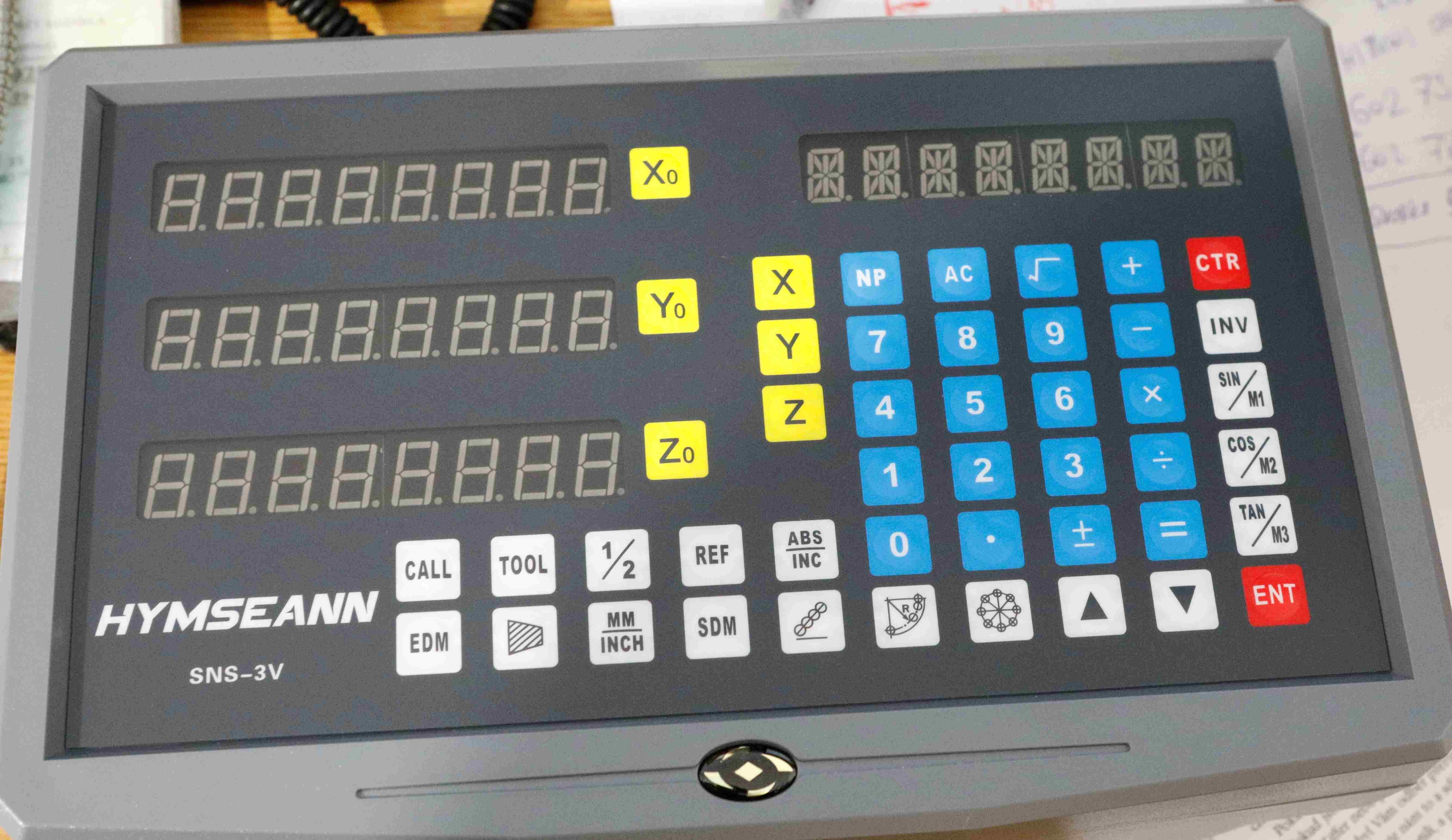

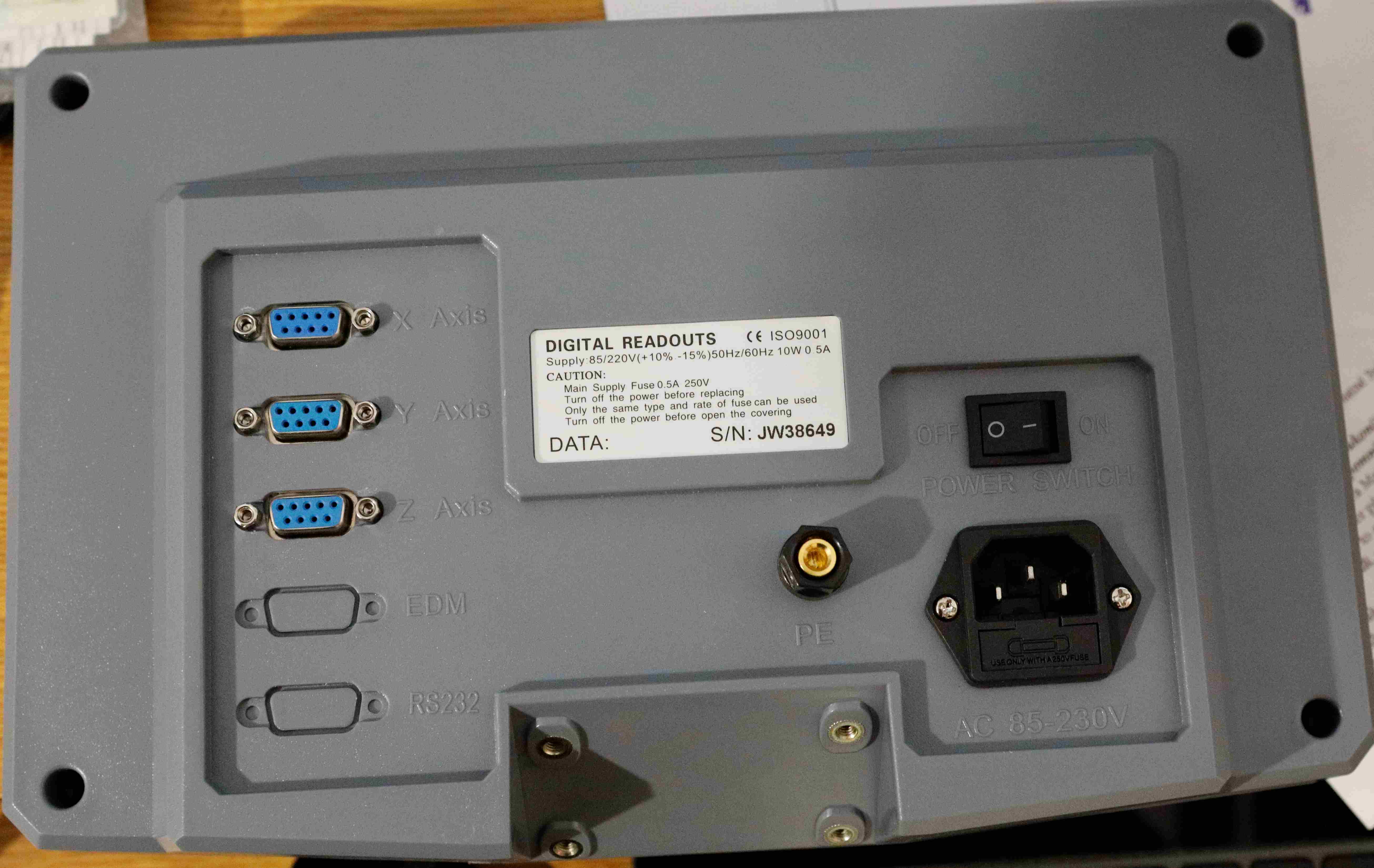

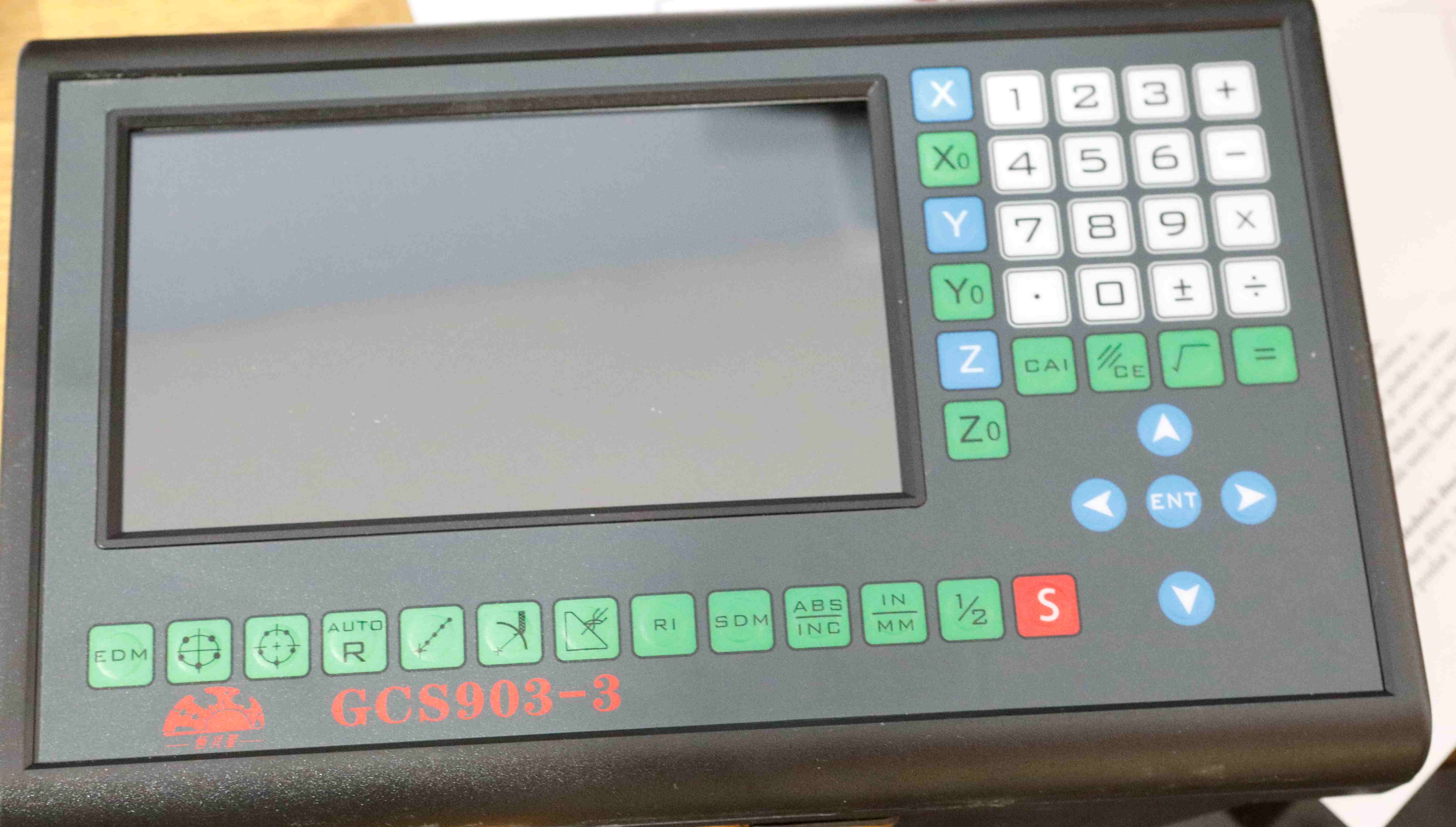

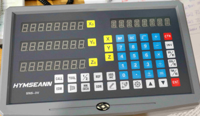

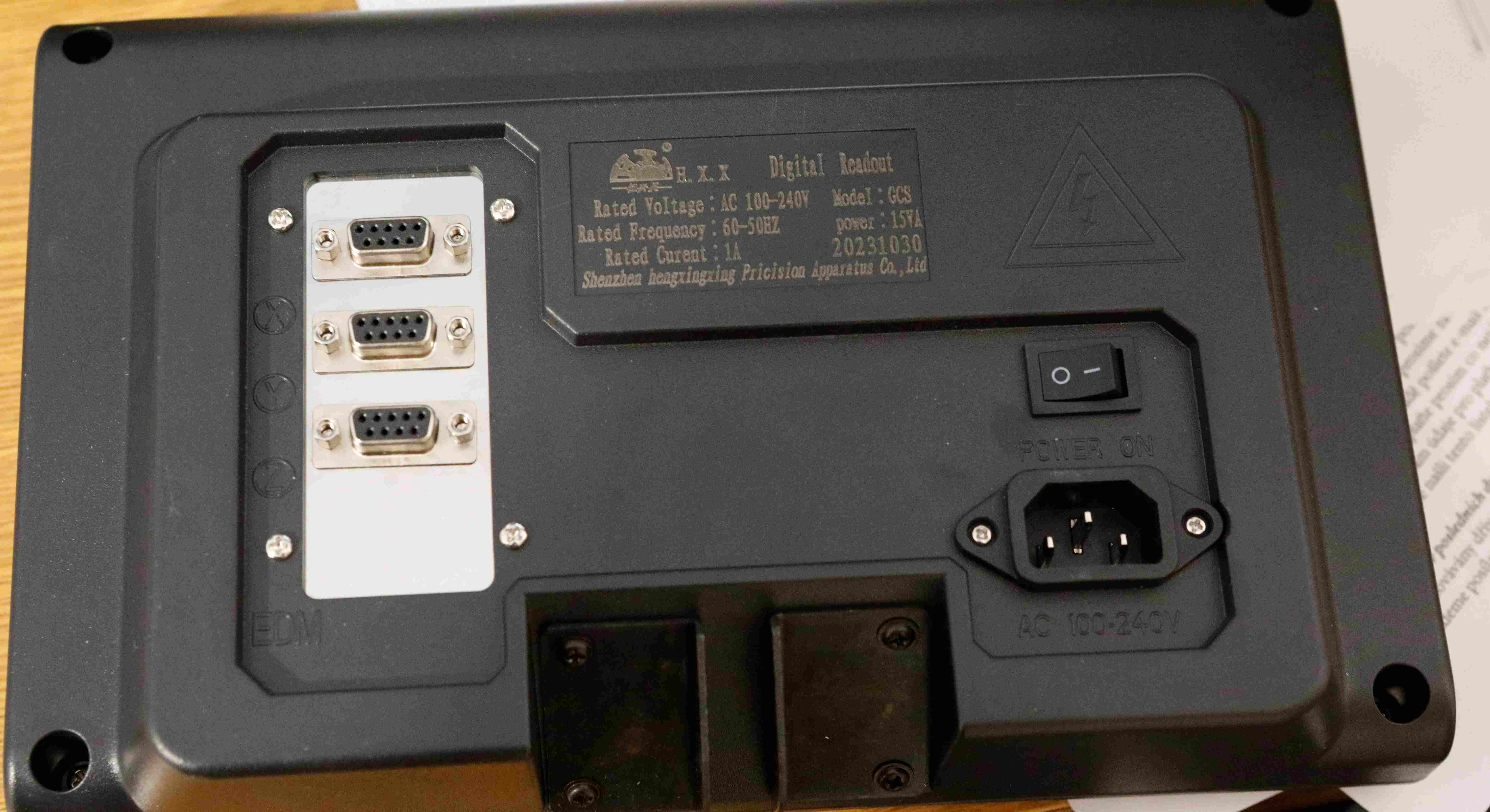

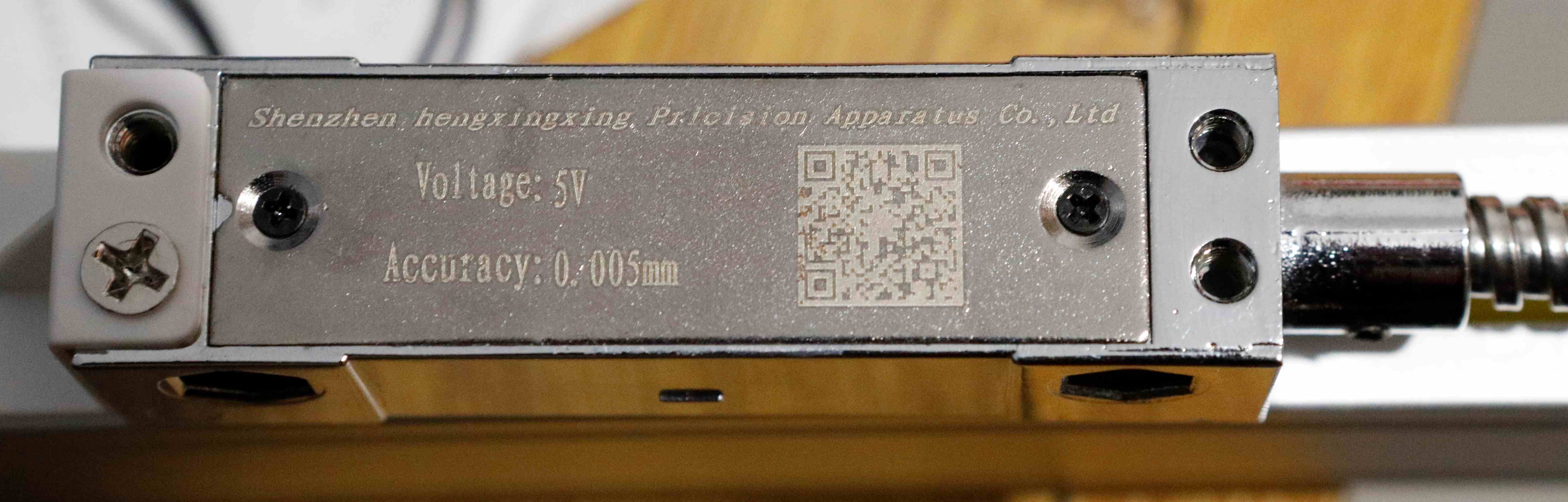

potřebuju pomoc,
mám dvě odměřování z alíku, domníval sem se, že pravítka z jednoho budou fungovat na druhém když mají stejnou koncovku,není to tak :|
Potřebuju radu od čeho se odpíchnout nebo co najít v manuálu nebo se to nějak přepíná v dro? Nevím.
Nebo jsou nějaký redukce?
Nějaký odkaz, abych se v tom vyznal?
Na šedým dro pravítko nefunguje.
pravítka jsou zatím optická, na cestě je ještě jedno magnetický pravítko - to by podle čínana mělo fungovat i v kombinaci s optickýma - sám sem zvědavý.....
Lcd dro bylo dodaný s pravítkama tam - samozřejmě jede vše.
koncovka pravítka
koncovka pravítka
pravítko popis
pravítko popis
koncovka pravítka
koncovka pravítka
dro na kterém pravítko jede s kterým bylo dodané
dro na kterém pravítko nejede
ještě popis pravítka

*v DRO musis k dane ose priradit pravitko : typ a rozliseni - ale to snad vis

Tohle jsem resil pred par dny. Nechapal jsem, proc mi jedno pravitko ukazuje divne hodnoty. Samozrejme to byla moje blbost, protoze to bylo v parametrech rozliseni a k tomu jeste dalsi nastaveni (multiplikator signalu). A ejhle, najdenou je vsechno tak, jak ma byt. Mrkni se do parametru pravitka.

Na soustruh jsem před řadou let dokupoval k čínskému DRO pravítko z jiné čínské fabriky (kvůli délce) a tam byl jiný pinout. Vyřešil jsem to redukcí.

takže napsal sem číňanovi o tomto problému a vyjádřil se že, je nutné přepájet dráty a poslal způsob jak.
Pak je pravítko kompatibilní s jejich dro.
text co poslal:
Hello, please check the picture below.
Please change your scale line 1 to position 7, Line 3 to position 6, Line 4 to position 8, and Line 5 to position 9, so that it can be compatible with our DRO, thank you
automatický překlad:
Dobrý den, zkontrolujte prosím obrázek níže.
Změňte prosím čáru měřítka 1 na pozici 7, řádek 3 na pozici 6, řádek 4 na pozici 8 a řádek 5 na pozici 9, aby mohl být kompatibilní s naším DRO, děkujeme

Musím uvést, že při připojeným pravítku do dro a pohybu pravítkem se zobrazený 0,000 mm neposunula ani o fous. kdyby tam bylo nastavený jiný rozlišení tak tu ukáže aspoň nějakou hodnotu.

Ono je to o trochu složitější. Kromě rozlišení tady hraje roli komunikace. Pokud číňan napíše TTL compatible, bude to nejspíš A+/A a B+/B a napájení. Krom toho to může být kvůli rušení vedeno sběrnicí 422 to je taky bohužel TTL nebo 485 a ot má úrovně jiné. Asi jediný způsob (pokud nemáš manuály ke otevřít krabice a porovnat zapojení konektorů. U těch dvou DRO porovnat počty a zapojení drátů. Pak se dá změřit na které piny jde napájení (většinou 5V) a podle toho zapojit i to druhé DRO. Samozřejmě se dá pokračovat dál, ale to vyžaduje už nějaké elektro znalosti.
edit: na netu je spousta zapojení konektorů pravítek a i do toho se dá vycházet.

Takže zadařilo se, přehodil sem dráty v koncovnce pravítka jak číňan napsal a funguje to :-))
