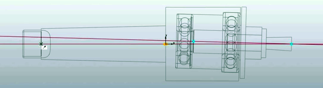

Ahoj, mňa by zase plány celkom potešili! Už dlhšie po tomto zariadení pokukujem a študujem čo kto vyrába. A nadobudol som pocit, že celé to nieje také jednoduché ako to vyzerá a väčšina DIY konštrukcii je nesprávnych. Tá väčšina je založená na princípe dačoho, čo vyzerá ako otočný hrot do koníka (dokonca to dakto aj z neho vyrába), akurát namiesto predného kužeľa je x-hranný nástroj, ktorý sa unášaním otáča v osi rotácie a nakoniec s ním autor ako dôkaz funkčnosti vydlabe 6-hran do hliníka alebo iného blata. Avšak originálne zariadenie má osu rotácie nástroja naklonenú pod malým uhlom oproti osi koníka. Tým pádom, ak má nástroj presnú dĺžku, tak jeho brity sa akoby naklápajú okolo stredu (neviem pomenovať ten pohyb) a funguje to ako postupné obrážanie jednotlivými britmi (teda nie všetkými naraz). Na obrázku vidno čo myslím.
V tej čisto rotačnej variante ak by bolo všetko v osi, nieje mi celkom jasné aký rozdiel by bol v statickom tlačení nástroja koníkom a toho, keď sa nástroj unášaním naviac otáča. V reálnom živote tie osi koňa a obrobku sú väčšinou trochu posunuté, tak nejaký pohyb vznikne, ale bude to mať ďaleko od ideálu.
Alebo tomu zle chápem a aj čisto rotačná verzia vnáša oproti iba tlačeniu nejaký rozdiel?

zverodoktor> podivam se. Snadne to urcite neni a chce to tuhy stroj, na cinskem soustruhu spis clovek vystoucha konika :) . Ja to mam udelane snad "spravne", osa musi byt nejlip mimobezna, nejhorsi ale pak je udelat ten "kloub". Funguje i ruznobezna osa, ale je to citlivejsi na geometrii nastroje.

No a presne o tom to je. Podľa mňa ak ten nástroj nerobí správny pohyb, je úplne jedno či sa točí, alebo nie. Dokonca ako vidno aj na tom videu, ak nerobí správny pohyb, miesto želaného x-hranu bude vyrabať patvar.

Používám tady ten přípravek // to menší pr8 provedení a válcová stopka // :
https://www.aliexpress.com/item/1005008 ... mQQXoTdQ==
Funguje to slušně. Dělám s tím hlavně malé torxy a párkrát také šestihran.
Ten princip práce je v tom, že čelo toho razníku je na vrcholu // špičce // pomyslného kužele, který osa razníku opisuje. Ten dřík razníku je tedy nejen vyosen radiálně, ale má i příslušný úhel proti ose otáčení. Musí mít tedy přesnou délku a korespondující úhel hřbetu nástroje.
Výsledkem je, že břity razníku zatlačí vždy na jedné straně a síla potřebná k "vyšťouchnutí" je výrazně nižší.

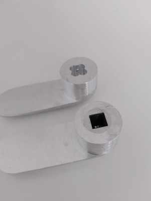

Abych jen neteoretizoval, posílám výsledky svého konání. Druhý vyfocený kousek je myslím použitelný, sebral jsem na šrotišti kliku od dveří, uřízl konec, stočil a tento váleček s čtyřhrannou dírou vlisoval do díry v ohřátém polotovaru kličky, jak mi tu bylo poraděno.
