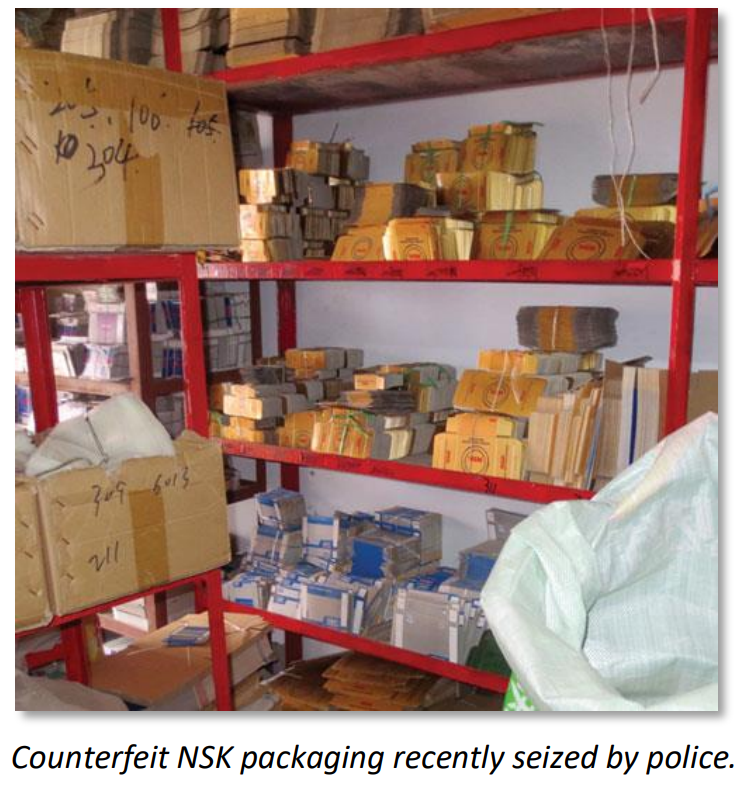

Appka zde:
https://www.nsk.com/tools-resources/nsk-app/
https://www.stopfakebearings.com/
Puvod tech tvych lozisek

Co se tyce toho, zda je to origos muzes vyvratit. Origo to proste neni.PRUDIČ píše: ↑10. 5. 2025, 7:46 ...Co se týče zda je to origoš nemohu potvrdit ale již více číňanú mi tvrdilo že to prostě dělají pro toho a onoho výrobce. To je to samé s pohony třeba od delty. Prostě ta fabrika je jen v číně a mají to za jiné výrobní náklady. Mrkněte nabízí i jiné známé značky. ..
Kdyz ti takovy podvodnik, ktery ti prodal padelek, pak rika, ze "delaji pro toho a toho vyrobce", tak to je pro tebe verohodne? Krom toho, je to v pripade NSK nerealna kravina. Ti maji na loziska v Cine svuj velky a dlouholety joint venture v Kunshan City u Shanghaie a vyrabi si je tam sami. S japonskym managementem i kvalitaky.
Navic tyto "N" loziska jsou made in Japan vzdycky, ty se v Cine nedelaji.
Rozhodne to neni tak, ze nejakej cinan s nizkymi vyrobnimi naklady vyrabi v pondeli pro NSK a v utery pro toho podvodnika. To by sis lhal do kapsy. Kupujes absolutniho zajice v pytli, nevis od koho, klidne to muze byt vyroba i Pakistan, Indie, Malaysie. A priste zas od nekoho jineho. Jen falesne krabicky z mekkeho papiru s okopirovanym QR kodem zustavaji stejne.
