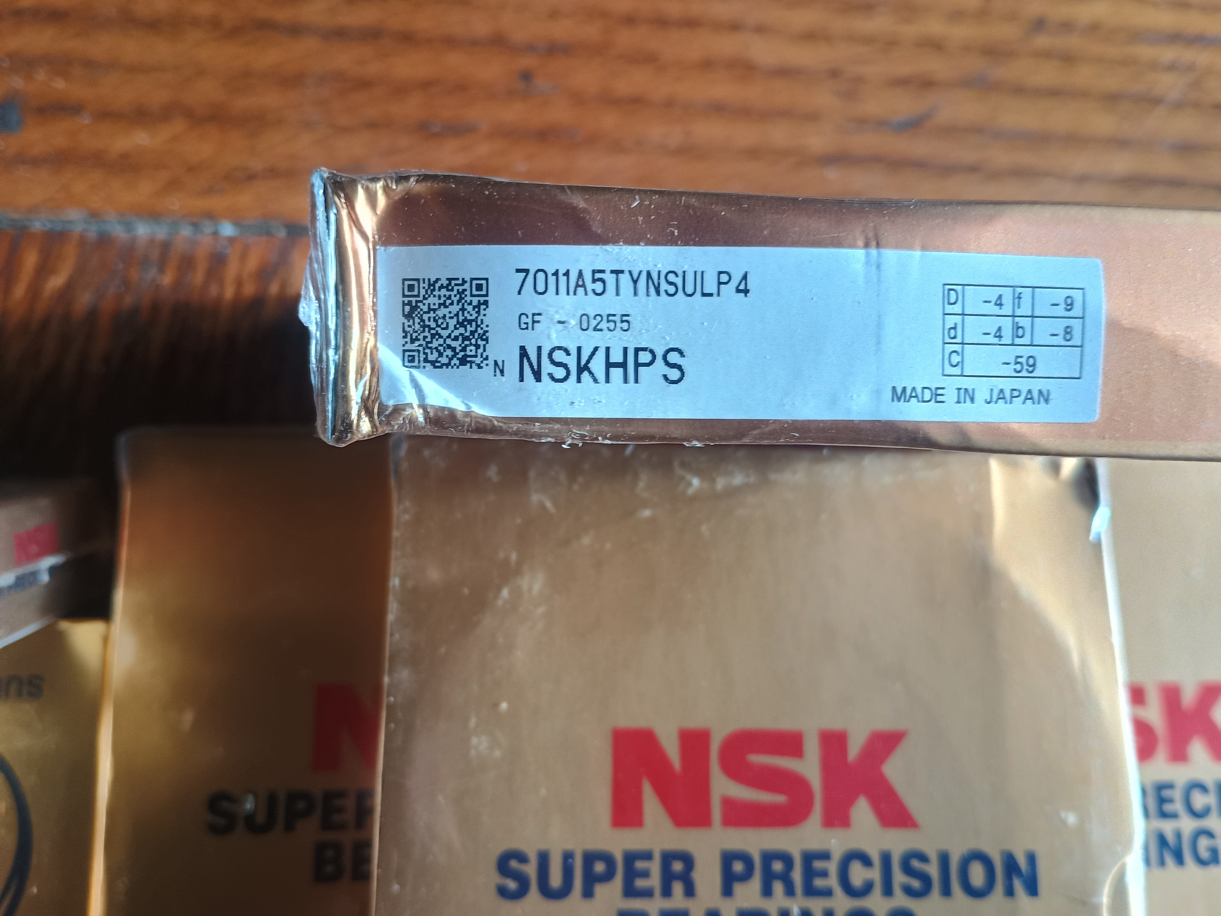

Dnes mi došla další várka ložisek pro vřeteno soustruhu a pro kámoše do vřetena routru.
Přikládám foto.
Ceny - 1xvelké ocelové kul. 33 USD, 1xmalé 25 USD keramické kul. , doprava 50USD, + DPH a malé clo cca 500,-. Vše univ. párovatelné, P4

Original to na prvni pohled neni. Oba typy maji stejny QR code coz spravne nemohou mit.
Muzes si stahnout apku WBA check, kde si to muzes sam overit. Bude to bud neznamy a nebo mnohokrat overovany kod, oboji znamena padelek. Ta apka umi radu vyrobcu.
Coz neznamena, ze ti nejak nemohou poslouzit. Nicmene to je pak lepsi koupit rovnou priznana cinska loziska od znameno vyrobce a overeneho dodavatele (MOCHU, XQA, L&Y,...) . Vyjde to levneji a je to jistejsi.

Co se tyce toho, zda je to origos muzes vyvratit. Origo to proste neni.PRUDIČ píše: ↑10. 5. 2025, 7:46 ...Co se týče zda je to origoš nemohu potvrdit ale již více číňanú mi tvrdilo že to prostě dělají pro toho a onoho výrobce. To je to samé s pohony třeba od delty. Prostě ta fabrika je jen v číně a mají to za jiné výrobní náklady. Mrkněte nabízí i jiné známé značky. ..
Kdyz ti takovy podvodnik, ktery ti prodal padelek, pak rika, ze "delaji pro toho a toho vyrobce", tak to je pro tebe verohodne? Krom toho, je to v pripade NSK nerealna kravina. Ti maji na loziska v Cine svuj velky a dlouholety joint venture v Kunshan City u Shanghaie a vyrabi si je tam sami. S japonskym managementem i kvalitaky.
Navic tyto "N" loziska jsou made in Japan vzdycky, ty se v Cine nedelaji.
Rozhodne to neni tak, ze nejakej cinan s nizkymi vyrobnimi naklady vyrabi v pondeli pro NSK a v utery pro toho podvodnika. To by sis lhal do kapsy. Kupujes absolutniho zajice v pytli, nevis od koho, klidne to muze byt vyroba i Pakistan, Indie, Malaysie. A priste zas od nekoho jineho. Jen falesne krabicky z mekkeho papiru s okopirovanym QR kodem zustavaji stejne.
