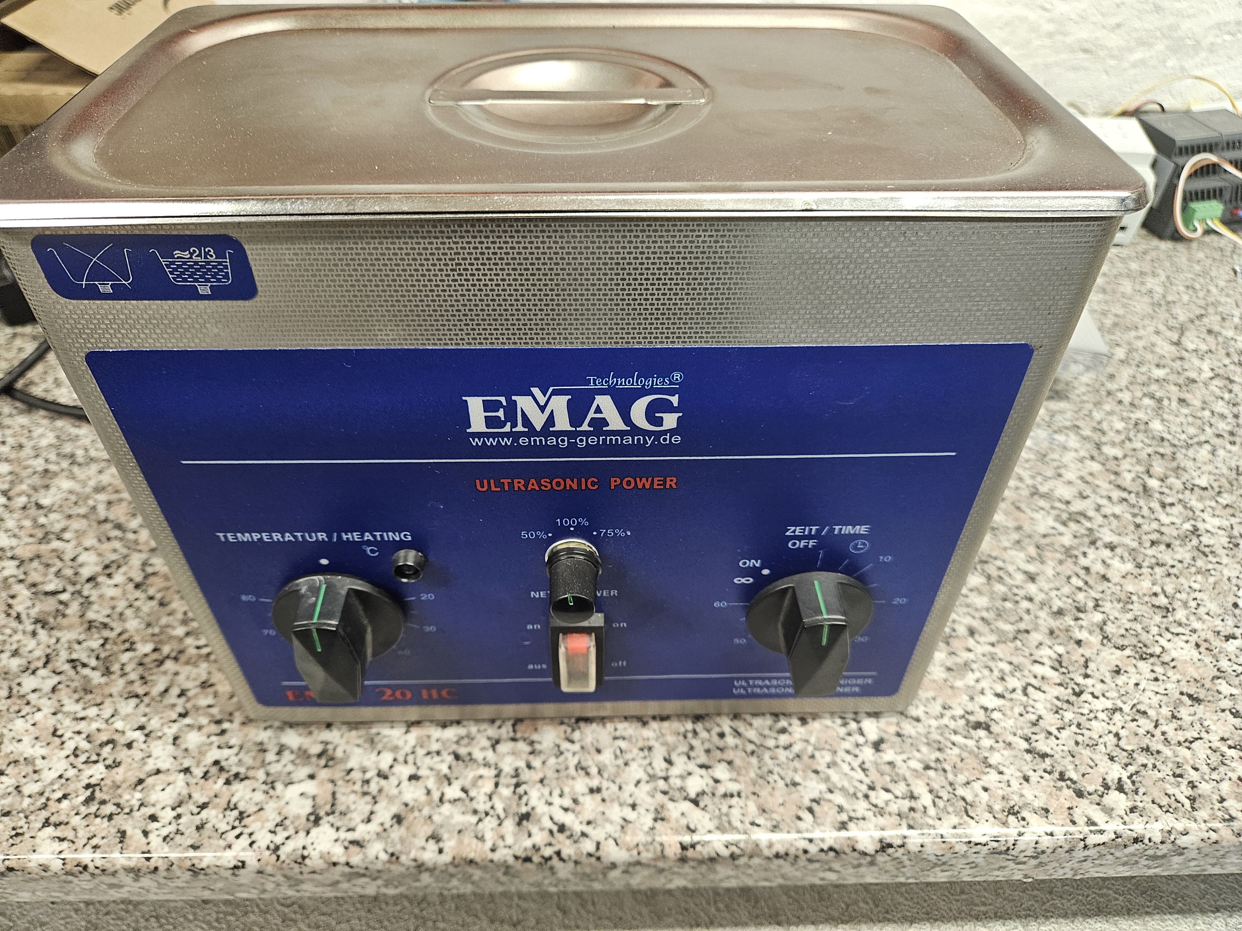

Ahoj kamarádi
Tak me dneska ušel kouř z ultrazvuku :( Pěknej elektricky smradlavej, rikal jsem si je po něm :? Znáte to, elektronika funguje na kouř, když uteče je po ní :lol: No kuchnul jsem ho a on prechodak na konektoru a spaleny tišťák, No sice lehce na prasáka, ale vyletoval jsem oba, ten spalenej i ten na druhe straně a nahradil vletovaným lankem vsech šest drátů. Původně jsem chtěl jen tu spalenou stranu, ale i po výrazném zkrácení čínskejch drátů nešly pocínovat, teda šly ale až s kyselinou, no fuj :mrgreen: No je mu asi deset let, má chudinka nárok :mrgreen:
