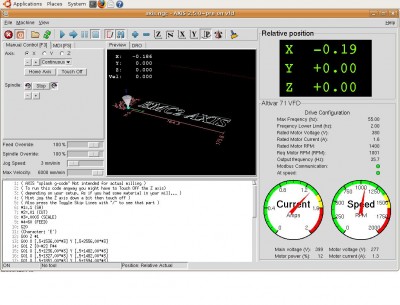

Dostal se mi do rukou vektorový frekvenčí měnič ATV71 0.75 kW 3f. Tak sem se pokusil ho řídit přes protokol MODBUS. Jako většina předemnou jsem vycházel z již hotových projektů jako např. vfs1_vfd, který jsem upravil, protože ATV používá jinou filozofii i jiné adresování. Převodník RS232-RS485 jsem koupil na http://www.dealextreme.com/details.dx/sku.6040 za 5,4$, přeprava zdarma a kupodivu to opravdu za tejden dorazilo s napisem GIFT, takze žádné proclívání a pod. V přílohach jsou jednak samotne soubory potřebne pro kompilaci modulu, tak konfigurační soubory pro EMC. Samozřejme to berte spíš jako odrazový můstek pro vlastní vývoj,než hotovou aplikaci. Samotna část programu pro řízení by určitě šla také napsat lépe ale takhle funguje a o to mi šlo. Připadá mi podstatně výhodnější použít integrovaný MODBUS místo např. řízení 0-10V nebo 4-20mA, pro které je potřeba převodník z PWM, nebo tak něčeho když zrovna nepoužíváte MESU. Takhle lze vyčíst z měniče podstatně více důležitých hodnot jako třeba proud motoru, napětí, otáčky, nebo využít fce AT-SPEED která zajistí spuštění posuvů až když má vřeteno požadované otáčky atd. atd. A to vše bez použítí jediného vstupu/výstupu na LPT.
Připojil sem i XML soubor pro AXIS který vše přehledně zobrazí, viz příloha.
Takže kdo máte ATV a chcete z nej dostat víc směle do toho, není to tak těžké. Nikdy sem modul pro EMC nepsal (s EMC si teoreticky hraju tak půl roku), Céčko taky není můj šálek čaje ale s dokumentací k EMC, k měniči a pár přikladama z internetu se to dá celkem pochopit.
Díval jsem se na parametry jinych měničů ATV než ATV71 a většina z nich používá stejnou adresaci, takže by to mělo fungovat i na nich:D
Samozřejme je zapotřebí nastavit měnič na řízení příkazů i požadované frekvence na kanál MODBUS, mit naistalované vývojové EMC s podporou pro kompilaci a jiné drobnosti, ale to asi není potřeba lidem kteří by si s tím eventulné hráli připomínat.

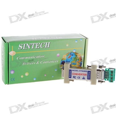

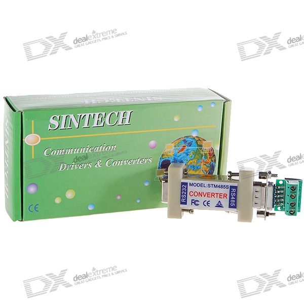

takze report z akce:
ac linuxovy neznaboh, tak dobra vec se podarila - po par vecerech komunikace menice a emc2 chodi jako vitr.
prevodnik nejlevnejsi - pozor obsahuje MAX485 a timpadem neumi full duplex narozdil od popisu - to mi ale nevadi.
menic nastaveny na modbus-rtu, 19200baudu.
program jsem upravil (zjednodusil):
nastaveni net modu, nacteni parametru menice, periodicky bezici hromadne vycitani a nastavovani provoznich parametru a pri shutdown nastaveni zpatky ext rezimu.
nejvic se mi na tom libi zpetna vazba kdy emc ceka na rozjeti vretene a monitoruje i provozni parametry
diky moc fupovi za zverejnene zdrojaky a konfigy.
doufam ze do vikendu zdrojak ucesu a postnu sem.

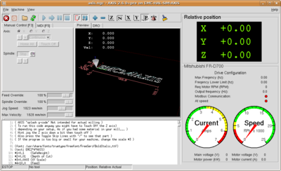

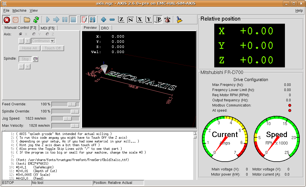

je to sice skoro rok ale postuju sem driver pro komunikaci s menicem Mitshubishi FR-D700 s LinuxCNC pres modbus_rtu.
je to upraveny projekt od fupeho uvedeny vyse.
vyhodou menice je ze ma integrovany RS485 kanal a tim padem jediny naklad je prevodnik RS-232/485 asi za $4.
funkce ovladace je nasledujici:
(je nutne mit menic nastaveny na EXT!)
