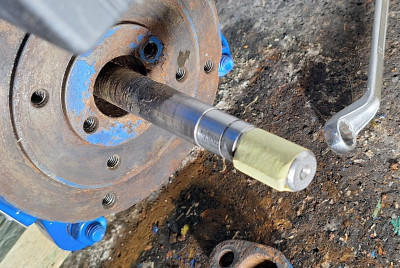

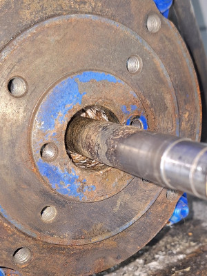

Ahoj, začlo to téct a utahování už nepomáhalo, tak jsme rozjeli výměnu těšnění a při té příležitosti koukáme, že osa vypadá od posledně o poznání hůř (resp. její vnější část - oblast, kde jsou těsnění, vypadala takhle blbě už minule a skoro bych řekl, že se to o moc nezhoršilo). Je asi trochu vydřená a je na tom cosi, co vůbec nejde dolu (zkoušeli jsme zatím jen kovový kartáč). Čerpadlo se od posledně normálně používalo, žádná odstávka atp. Asi těsnění vyměníme a uvidíme, co se bude dít, ale jestli k tomu někdo něco má, budu rád, když se podělí. Dík, T.

Existuje opravná sada na vydřené hřídele. Záleží jaký je průměr . Dělá třeba SKF

Ak to s tým čerpdlom myslíš vážne, tak vymeň hriadeľ a ložisko. Pretoč aj lopatky. Podľa opracovanej šírky kolesa uprav liatinové diely jednotlivých stupňov.
Najväčšia pakáreň je rozobrať to čerpadlo bez poškodenia.
Pri skladaní upravených dielov budeš musieť upraviť aj dlžku hriadeľa a asi aj perá (ich dĺžku) najlepšie obrúsením.
Tieto čerpadlá fungujú aj niekoľko desiatok rokov. Najviac ich ničí tvrdá voda a mráz ak sa nevypustí voda a sú inštalované vonku v záhrade.
