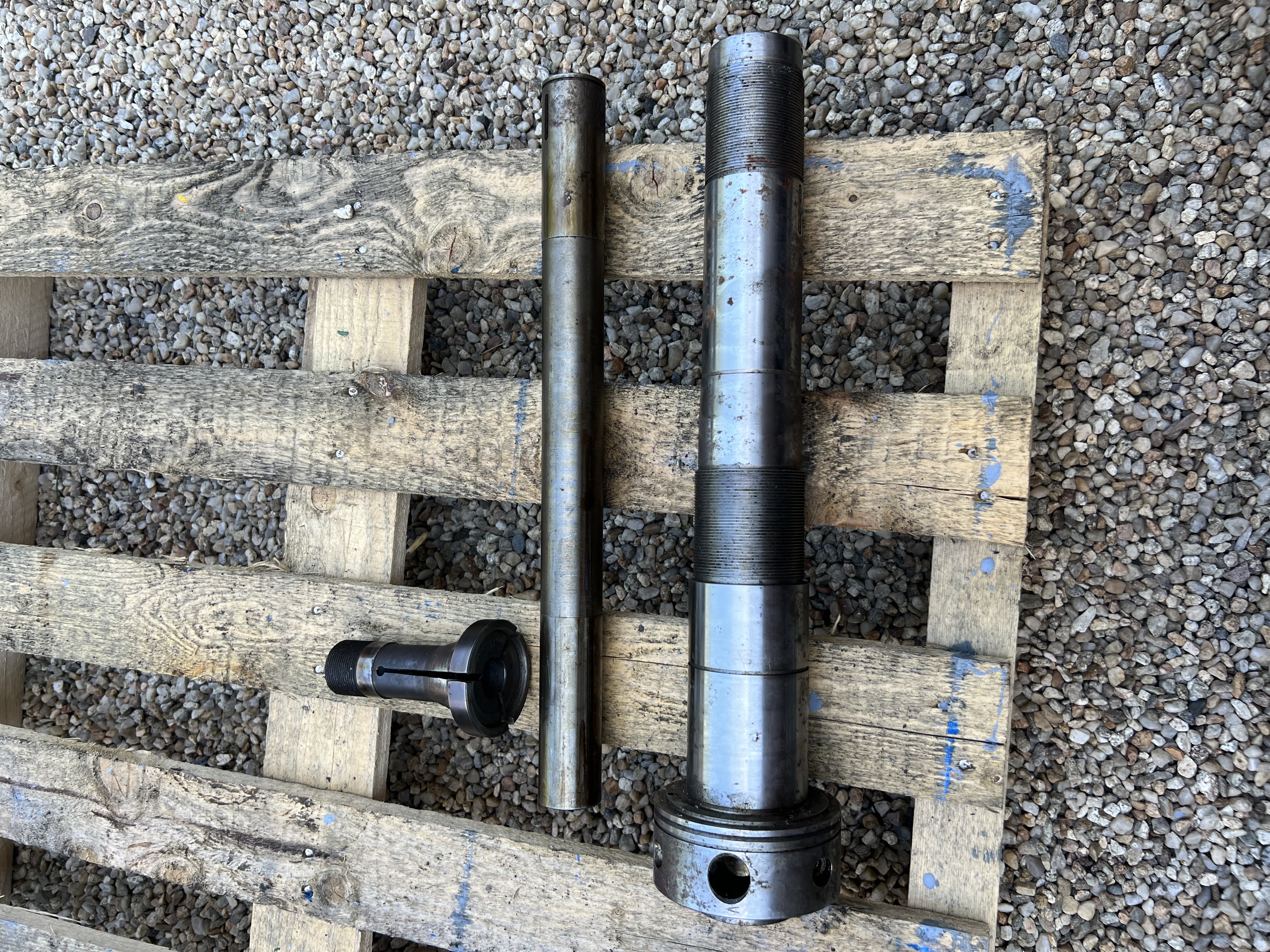

Našel jsem doma ještě jednu věcičku k SM16, jen teď nevím jestli k A nebo B protože…. Délka oproti mojí A bez kleštinového upínání je delší než toto vřeteno a zároveň po debatě s NUN se dělali dvě délky vřeten… bez a s kleštinovým upínáním, je někdo kovaný kdo by poradil? Vřeteno je na prodej, je trochu chycené ale co jsem v létě zkoušel tak to šlo hezky, kdyby měl někdo zájem bylo by k mání. Jinak skončí buď u mne nebo u NUN jako příruba na CNC stroj kvůli přehazování univerzál.
Díky moc a ať se daří,
Maty
