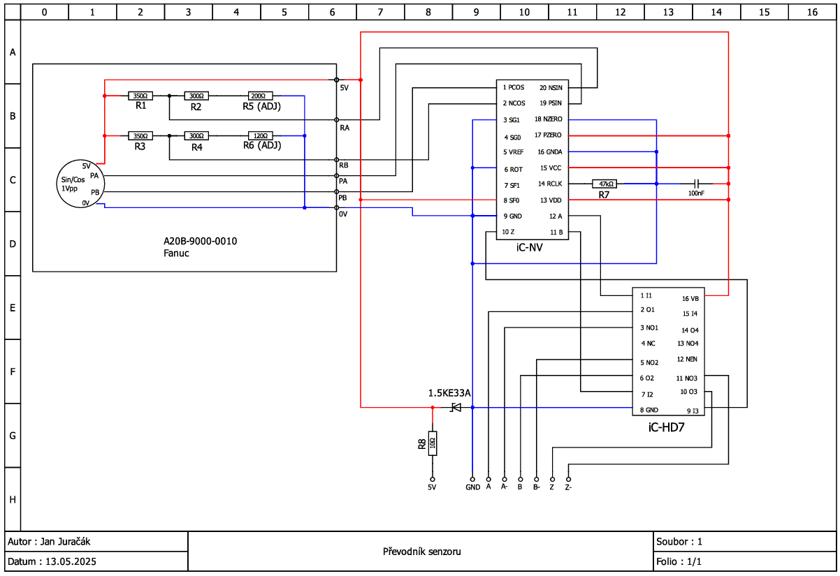

Koupil jsem na test ten iC-NV převodník sin/cos na ttl a k němu iC-HD7 z single-ended na differential signál.
Ten iC-NV funguje geniálně, opravdu dokáže 1pulz rozdělit až 16x
a to krásně souměrně
Není to teda řešení Plug-and-play, musel jsem si pohrát s offsetem vstupních sin/cos signálů a taky s vzdálenosti senzoru, bez osciloskopu by to nešlo.
Ještě to budu testovat s měničem tak jsem zvědavý

Nejdříve jsem si říkal, bude to vše pod plechovým deklem a ven už leze signál diferenciálně ale pak mi došlo že hned vedle je vinutí motoru které je navíc živené frekvenčním měničem, takže asi ideální kurvítko
V schématu k tomu diferenciálnímu švábu iC-HD7 doporučují 1nF kond vůči zemi na každou větev výstupu, tím bych začal. Měl by jsi ještě nějaké doporučení?
Nad tou vůlí v ložiskách jsem taky přemýšlel. Ne teda z hlediska rychlosti ale přesnosti. Zhruba od 12bit a výše to začíná být zajímavé. Např. rysky optické clony od sebe můžou být už cca jen 0,02mm, to už klasické radiální ložiska nemůžou zmáknout.
Nad tím jsem přemýšlel ale bohužel to není úplně můj obor. Já to většinou řeším tak že cvakám na dráty ferity a pájím keramické kondenzátory kde to jde, zde to ale asi bude chtít sofistikovanější řešení.

Dnes jsem to zapojil a vidím to tak že to skončí v koši
Je tam na mě až moc chyb:
Hodně se to zlepšilo když jsem dal na výstup mezi A a GND, A- a GND, B a GND, B- a GND 100nF kondenzátor, ale při vyšších rychlostech to logicky zakulacuje pulzy.
Nevím jestli na výstup v motoru dát ještě optrony a nebo zkusit motat ferity
já už jsem na tohle krátký, asi půjdu objednat z matezy řemínek a půjde tam ten zmiňovaný E6B2
Ale znělo to opravdu lákavě a stálo to za pokus, přeci jen z 128zub kolečka se dalo vytěžit až 80192pul/ot (testováno, chodilo to krásně plynule, symetricky, nic nezakmitávalo, bohužel to takto chodilo jen na stole) a to teoreticky i při max. 8000ot/min. Navíc jednoduchá konstrukce bez nutnosti dalšího mechanického zásahu a odolná i nečistotám.
- občasné špičky o trvání cca 130ns
- úsekové zarušení s opakováním 50Hz
- při určitém natočení hřídele lezou z kodéru pulzy i přes to že motor stojí
- a to vše když točím rukou, ani nekomentuju co se děje když spustí měnič

To jsou bohuzel presne ty potize ktere jsem mel na mysli:
Zkus nakoupit par E6B2 z Alika a vyzkousej naprimo. Fakt tam neni zasadni duvod proc by nektery z lepsich designu nejel naprimo a usetril by sis prevod.
