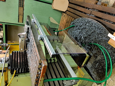

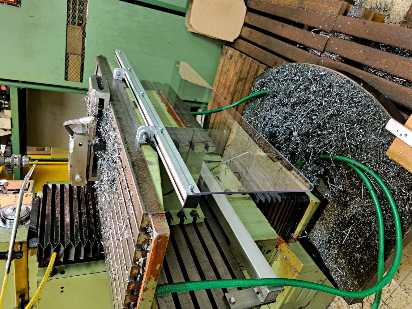

Kdybyste chtěli, mohu poskytnout fusion model nebo i stl té univerzální spojky a držáku dvířek. Stačí říci. Ono na tom sice nic není, ale dalo dost pokusů odladit rozměry do T drážky i pro plexi, aby to dobře drželo a současně to bylo možné snadno demontovat. Nechtěl jsem to cpát sem rovnou, abych zbytečně neplnil disk servera.

mikiki píše: 8. 5. 2025, 2:30 Taky mám akvárko, jen to čištění je někdy opruz :(
Přední strana je na křídlovky.
Na to moje bastlení stačí.
To je právě dobré s těmi spojkami, že stěny jsou jen ploché přířezy, takže se velmi snadno rozeberou i čistí.

Já to mám pořešeno takhle. Funfuje to velmi dobře. Nemusím nic čisitit ani sestavovat.

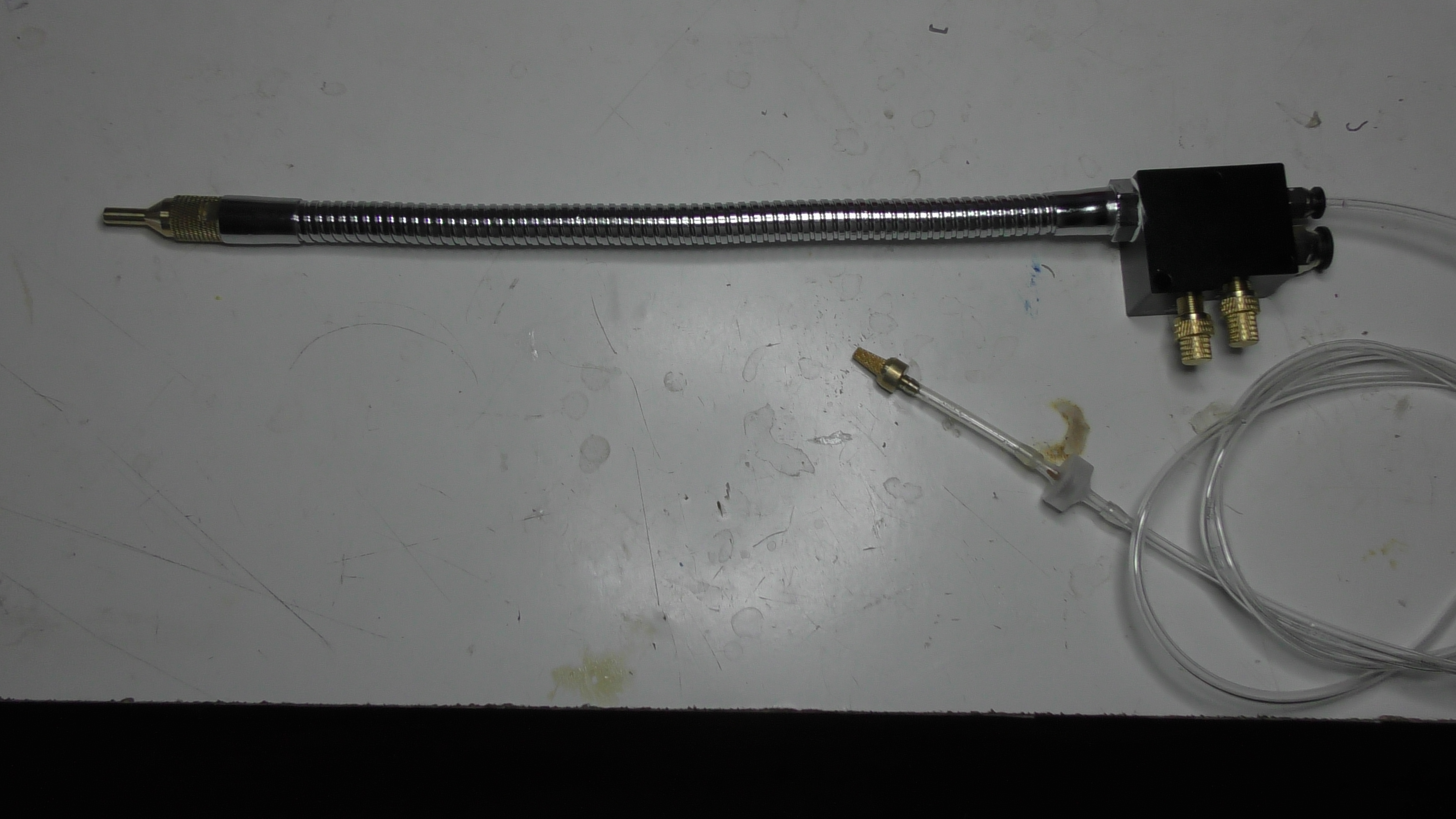

Tak jsem vzdal pro většinu operací chlazení proudem emulze a přecházím na chlazení mlhou. Pořídil jsem toto z alíka a musím je pochválit. Provedení je naprosto profi. Rozváděcí/směšovací kostka je perfektní ofrézování z hliníku, regulační ventily pro vzduch i kapalinu velmi kvalitní, výstupní ohebný člen robustní. Nebylo to nejlevnější, nicméně proti řešení např. od Nogy stále za hubičku. Mohu jen doporučit.
https://vi.aliexpress.com/item/10050054 ... ry_from%3A
Takto to vypadá
Jediné, co jsem si blbec nekoupil, je dvojitý ventil, kterým bych mohl zavřít emulzi i vzduch jedním ovladačem. To teď jdu shánět.

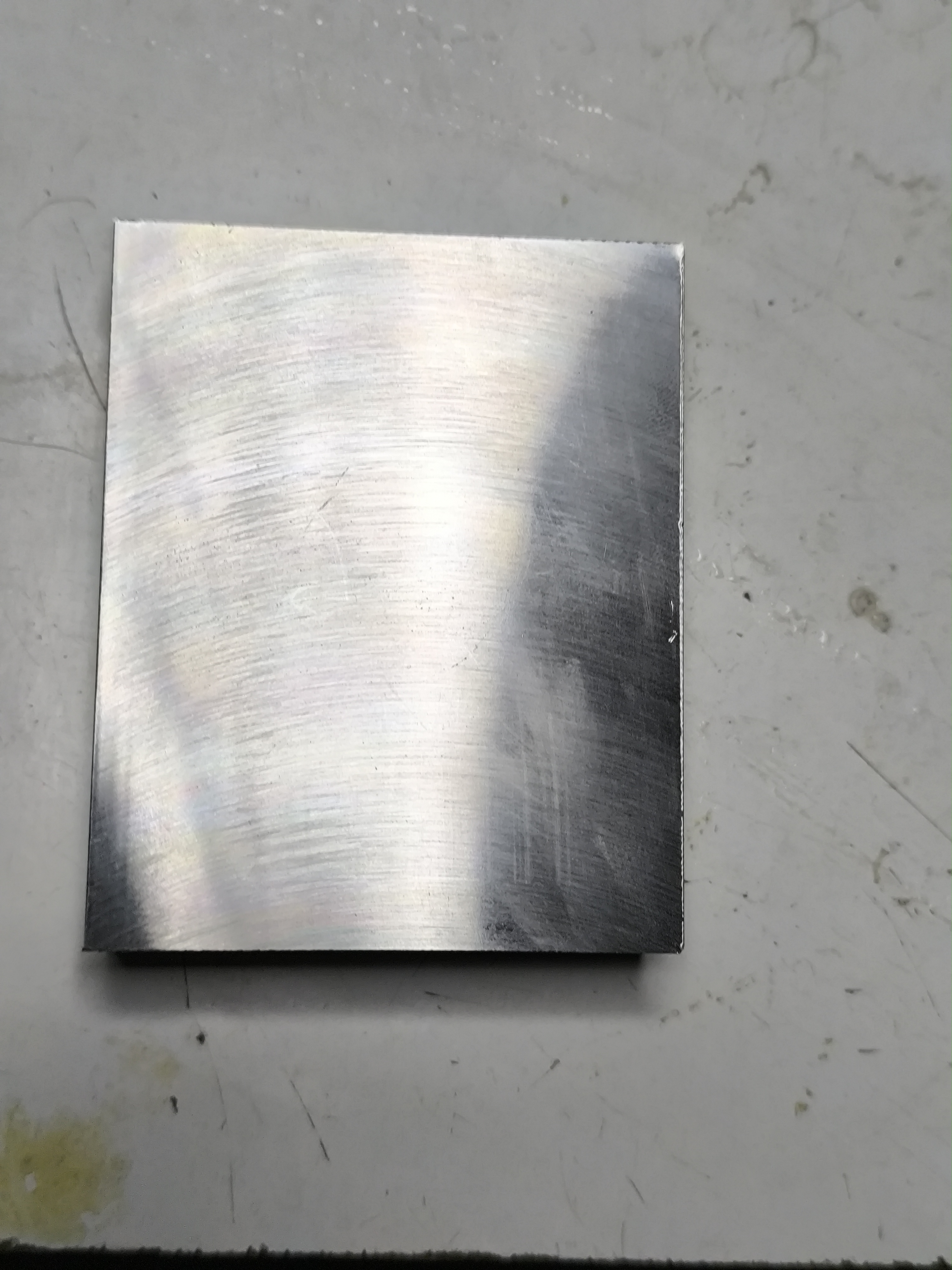

P.S. Zkusil jsme dnes flying cutter D=160mm s destičkami z CBN na automatové oceli a je to paráda. Povrch jak zrcadlo.
