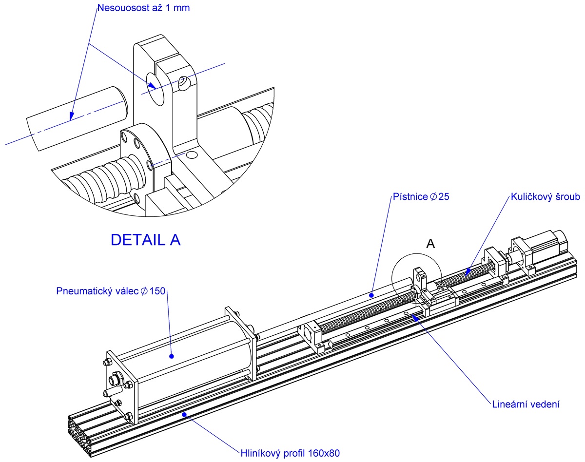

Mám takovouhle blbinu. Sestava pneumatického válce kterým hýbu pomocí kuličkového šroubu + je tam pomocné lineární vedení. Funguje to už léta, ale je tam taková nepříjemnost, že když sundám ten pneumatický válec kvůli údržbě a dávám ho zpátky, tak trvá věčnost než to správně seřídím aby byl přesně souosý s tím lineárním vedením. Napadlo mě, jestli neexistuje nějaká spojka, která by měla nulovou axiální vůli (obvykle se chce přesný opak) a vyrovnala radiální odchylku třeba 1 mm. Tím by odpadlo to otravné nastavování souososti. Dal bych jí místo toho svěrného upevnění pístnice, které je ve výkresu na detailu. Bohužel jsem ji nikde nenašel, ale třeba někdo ví :-) Případně kdybyste měl někdo nějaký nápad nebo tip jak to zařídit jinak? Díky za případnou radu :-)
Jo, ještě parametry - axiální síla je tam do 1 kN, lineární vedení je HGR35, čili dostatečně dimenzované aby zvládlo všechny síly a momenty které se tam můžou rozumně vyskytnout.

To svěrné upevnění uvolnit a z obou stran dát svěrné kroužky. // vypadá to, že místo tam je //
Mezi tu "vidlici" a ty svěrné kroužky bych doporučil kalené / broušené podložky. Dají se koupit samostatně jako kroužky axiálních jehlových ložisek.

No a co na to jít z druhé strany, tj. udělat na válci nějaké definované/lícované upínací prvky, na lůžku protikusy a pak prostě jen válec vložit, utáhnout a hotovo?
do třeba desetiny mm opakovatelnosti polohy se musíš trefit snadno a to musí stačit pokud to dobře chápu

Milan199 píše: 20. 6. 2025, 2:08 To svěrné upevnění uvolnit a z obou stran dát svěrné kroužky. // vypadá to, že místo tam je //
Dík. Místa je tam dost, jenom když ty osy budou mimoběžné, tak se to bude chtít při pohybu posouvat do strany a to při ztížení moc nepůjde.

testone píše: 20. 6. 2025, 6:12 No a co na to jít z druhé strany, tj. udělat na válci nějaké definované/lícované upínací prvky, na lůžku protikusy
Dík, takhle to teď zhruba mám (k profilu přišroubovaný blok s drážkou do které zapadne čelo válce), ale nestačí to, stejně se to vždycky rozšteluje.

co třeba - na pístnici kostku a tu spojit s konstrukcí vozíku širokou planžetou - možná raději dvěma prohnutýma proti sobě
(planžety rovnoběžně s osou šroubu)

prochaska píše: 20. 6. 2025, 6:50
Tak mezi ty podložky dát kloubové ložisko - to ti to příčení odstraní.
Další varianta je dát tam mezi ty podložky destičku // mosaznou / plastovou // s otvory a do nich dát kuličky. Takovej pseudo lineár. Mám to na mikro závitovačce.

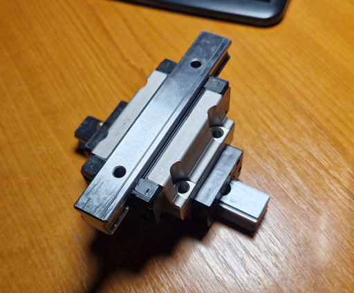

Poslední varianta je takhle sešroubovat dva lineáry s vozíkama :

Milan199 píše: 20. 6. 2025, 8:02 Poslední varianta je takhle sešroubovat dva lineáry s vozíkama :
Na to jsem nechtěl ani pomyslet, jeden orloj už tu máme, ale vypadá to, že by to mohlo fungovat :-)

V principu by to bylo přesně to ono, ale ty co mám doma jsou dělané i na vyrovnání nějaké axiální vůle a to by mi tady vadilo. Nějaká s nulovou axiální vůlí (tj. srovnatelně malou s kuličkovým šroubem) která se navíc ochotně přestaví i když na ni působím tím ±1 kN asi není.

Musely by to být nějaké s rybinou drážkou.
https://www.turtle3d.cz/cz/988/14/spojk ... AkEALw_wcB
https://www.temu.com/ul/kuiper/un9.html ... hlEALw_wcB
Ale větší. u průměru 70 (vnějšího spojky) by to už ty rybiny mohly snést. Ale asi by se to muselo udělát na zákazku. Nikde jsem takovu neviděl.

To by šlo řešit jak navrhuje Milan199, zkřížené miniaturní lineáry. Tím by se řešilo i tření v té spojce, které musí být i pod zatížením malé, aby to nedrnčelo.

Skrizene lineary som za tymto ucelom pouzil viackrat, spolahlive, funkcne riesenie.
