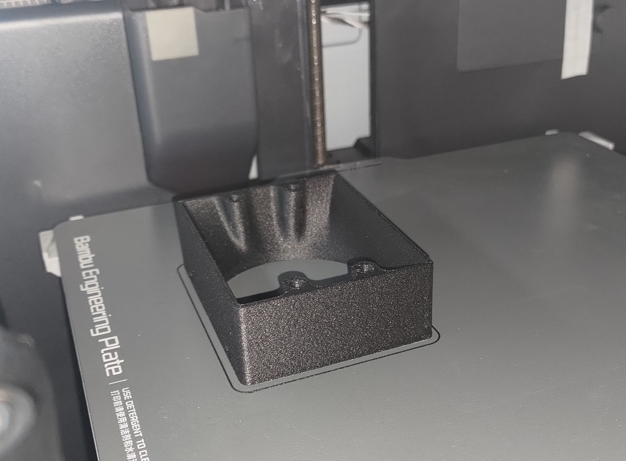

Pripominam, na technicke tuhe dily do vysokych teplot : PAHT-CF. Ja ten filament proste zeru, kdyz se vysusi.

Dawe píše: 13. 7. 2025, 11:09 Pripominam, na technicke tuhe dily do vysokych teplot : PAHT-CF. Ja ten filament proste zeru, kdyz se vysusi.
Moc pěkné. Ten filament je od Bambulab?
Dawe
Příspěvky: 3049
13. 7. 2025, 8:30
Jo, Bambulab PAHT-CF.
