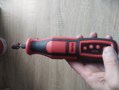

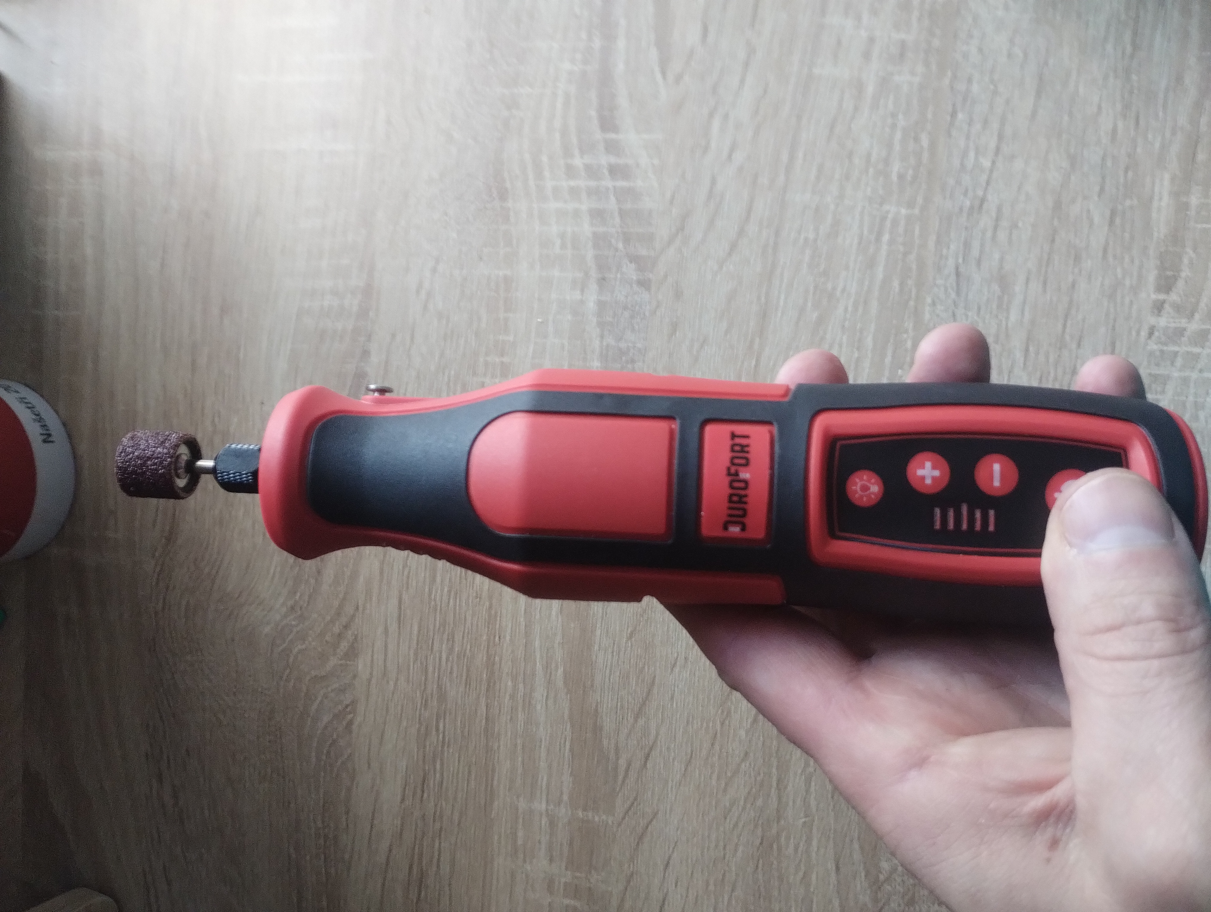

30. 12. 2025, 11:50
Po dlouhé době jsem ji chtěl použít byla vybita tak jsem ji nabil a nefunguje jen bliká zeleně a hned to zhasne řešil to někdo??
https://www.gladiatools.cz
Příspěvky: 7161
30. 12. 2025, 11:54
Ahoj jo mám ji taky , když přišla tak už nešla , je v ní mizerný článek - tedy dva , po výměně za kvalitní funguje super , má slušnou sílu takže nelituju .
qwer
Příspěvky: 1434
Registrován: 8. 4. 2008, 8:09
30. 12. 2025, 12:16
Mam ju tiež, mne funguje, ale stejne- aké si tam dával články?
Příspěvky: 7161
30. 12. 2025, 1:59
já tam osadil panasonic z tesly mám je levně a dávají velké proudy
LukasGunther
Příspěvky: 605
30. 12. 2025, 4:36
Ježíš můžete mě poslat nějaký odkaz který koupit? To je fakt škoda ji vyhodit když jela tak jela fakt parádně.
