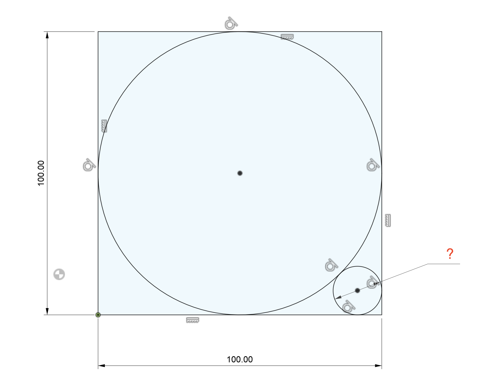

rébus - urči fí
Příspěvky: 9591
2. 7. 2025, 12:06
žádný chyták, jen matematika, nic extra těžkého.

Thomeeque píše: 2. 7. 2025, 6:02 To zní dost jako moje první, špatná cesta, ale třeba ti jen nerozumim. Kolik ti to vyšlo?
20,710...Aaaa, už jsem chyták nasel :lol:
Není to ta hodnota, co jsem napsal :lol:.
Příspěvky: 9591
2. 7. 2025, 6:22
jj, je to trochu méně :)
Správná hodnota se dá označit a zkopírovat zde: "17.157"

Mně vyšlo fi = 100*(3-sqrt(8)) = cca 17,157
Pro kontrolu jsem si to načrtnul v AutoCADu a vypadá to, že to sedí.

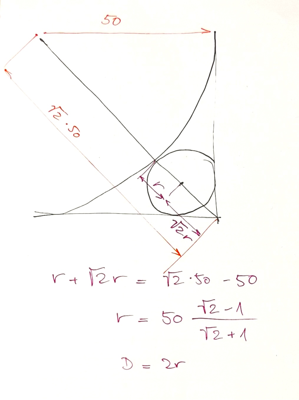

Příspěvky: 9591
2. 7. 2025, 8:27
No to je zajímavé, jak jsi k takovému vzorci došel? Správně to je. Já to dal takto:

Thomeeque píše: 2. 7. 2025, 8:27 No to je zajímavé, jak jsi k takovému vzorci došel? Správně to je. Já to dal takto:
T.
Když člověk zná pana Pythagora, pak to jde spočítat z hlavy. Vycházíme z toho, že úhlopříčka každého čtverce ze středu kruhu k základně je odmocnina ze dvou krát poloměr kružnice. Rozdíl úhlopříček je součet poloměrů. Z toho plyne, že poloměry kružnic tvoří geometrickou řadu s kvocientem (sqrt(2) - 1)/(sqrt(2) +1), takže když tímto pitomým číslem násobíš těch 50, tak vyjde těch 17 a něco. Platí i pro další a další kružnice.

Ano, postupoval jsem úplně stejně, a nakonec jsem se to snažil upravit do co nejjednodušší formy, aniž bych se dopustil explicitního vyčíslení odmocnin, a taky jsem chtěl, aby tam stále figurovala původní hodnota průměru 100.
